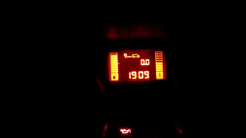

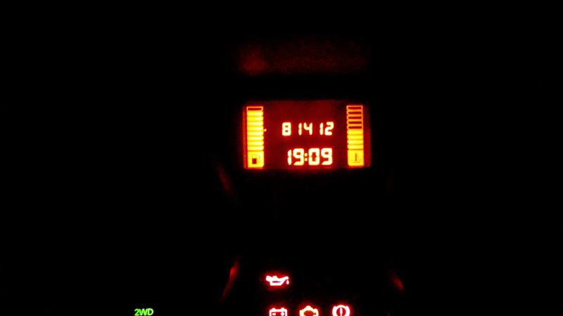

Очень классная тема жаль что поздно увидел,тоже готовлюсь,спасибо за описание,по тестам должно все получится у меня дорестайл дизель номер по 81412 .Попробую поставить микрик в рычаг поидее от мышки в самый раз, но не могу найти тезервные провода со стороны капота,тему всю прокурил все фотки просмотрел несколько раз бегал в гараж искать.Они должны быть в жгуте который заходит как бы спереди где от перетирания паралон? Диллер мне кажется тоже не знал тк ДХО и концевик сделаны отдельными проводами не штатными и проколом заведены в салон через пластиковый или резиновый воротник основного жгута.
Хотелось бы конечно использовать родные резервные.
не пойму что он показываеьна 2й и 5й фотке?
