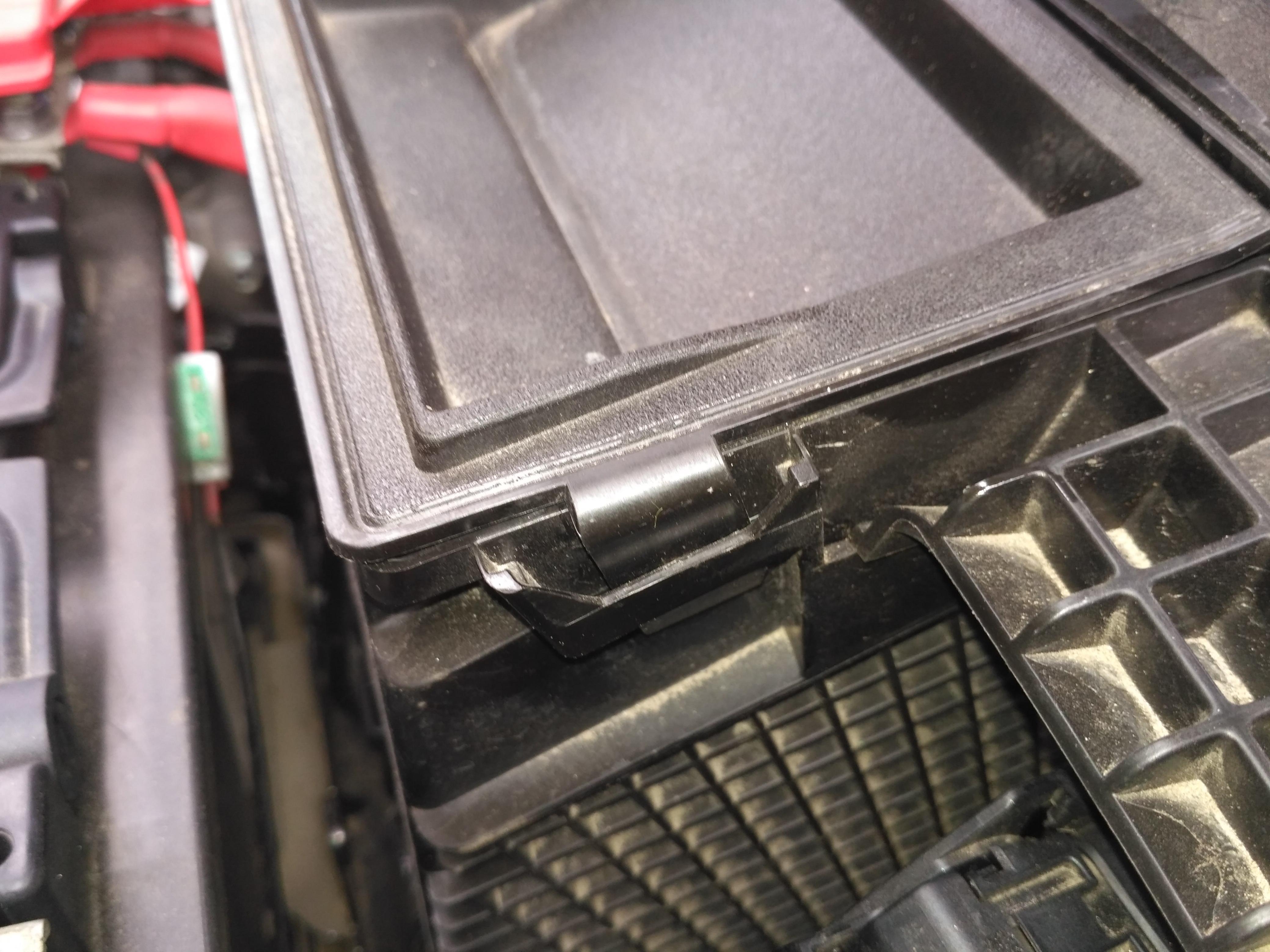

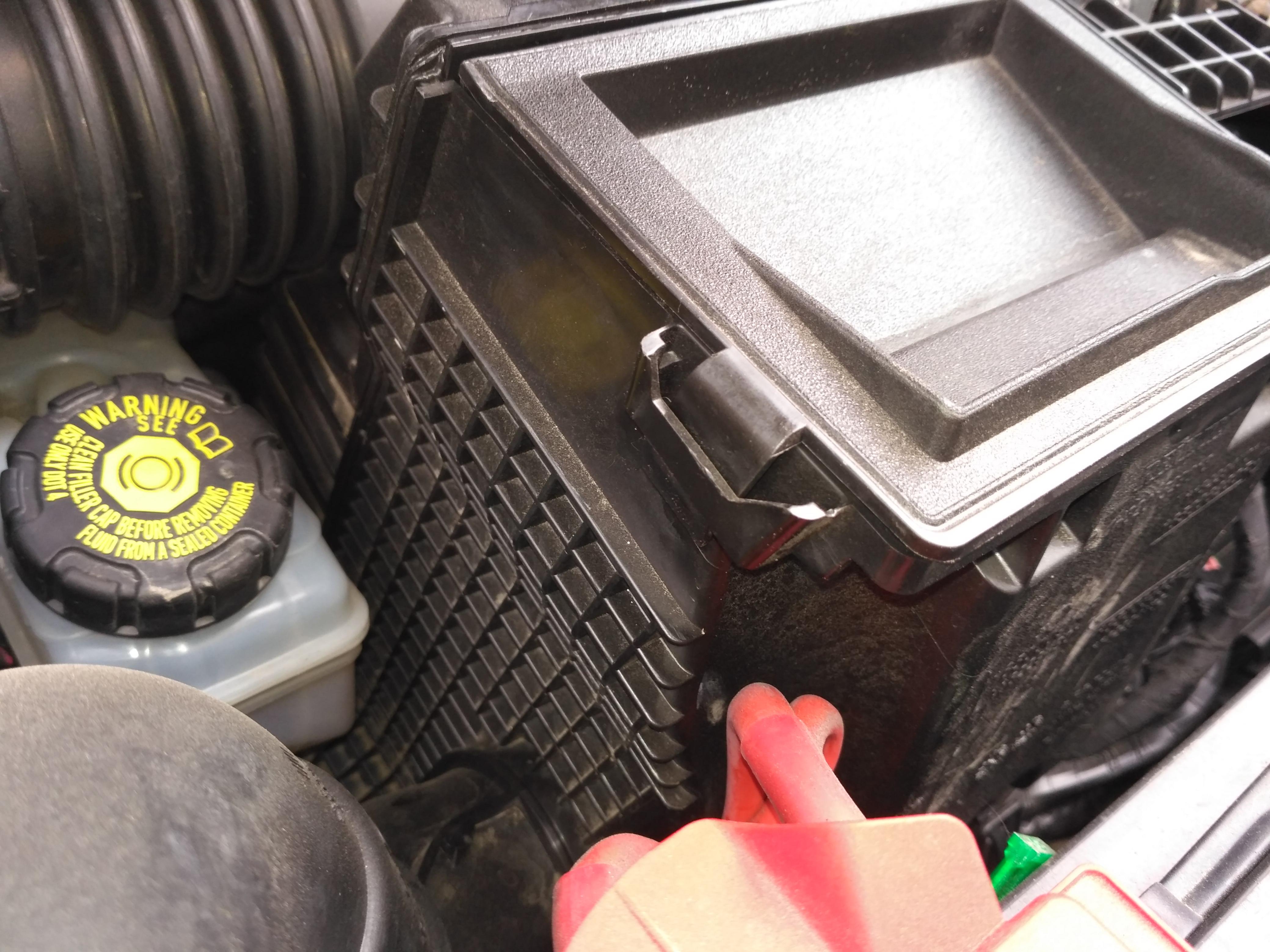

Вот,сегодня утром снял,по быстрому,у меня уже отжаты были защелки,потому,что снимать не удобно с телефоном.Нужно отжать две боковые защелки и вытягивать наверх рамку.Идёт тяжеловато,зацепится особо не за что.После отжатия , Я надавливал на усы защелок по направлению вверх
