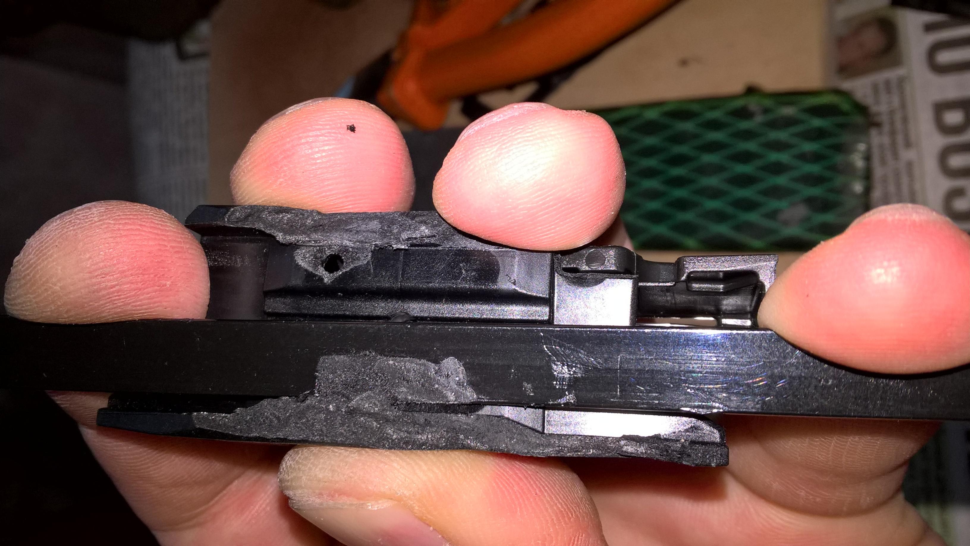

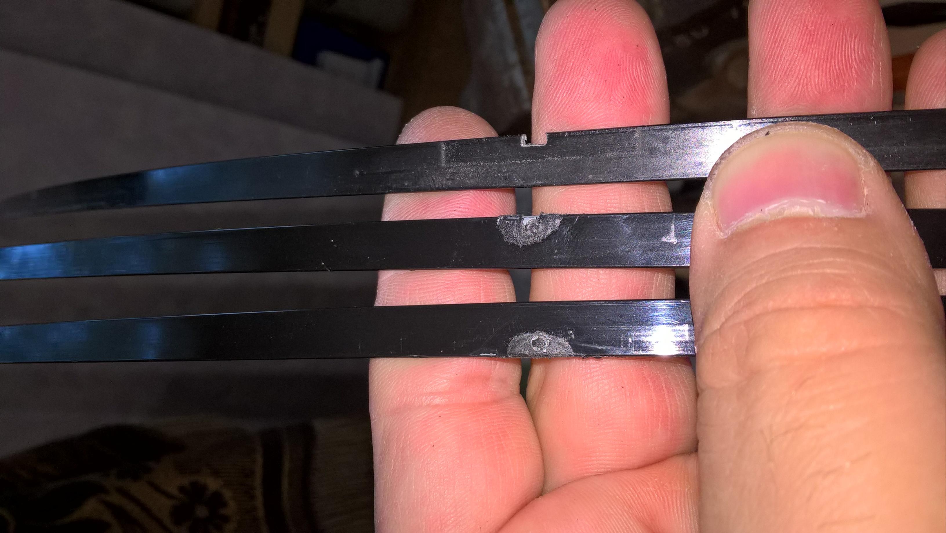

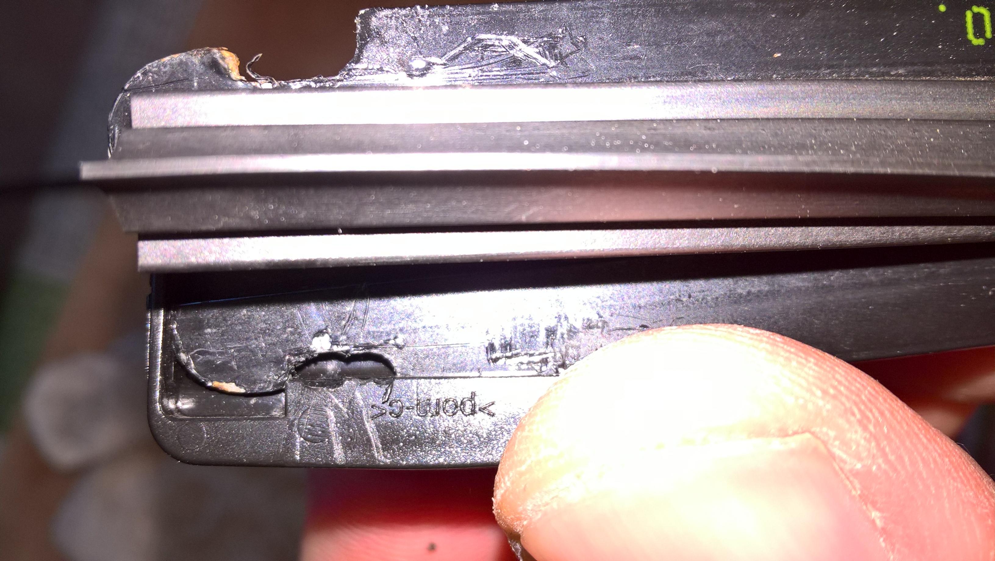

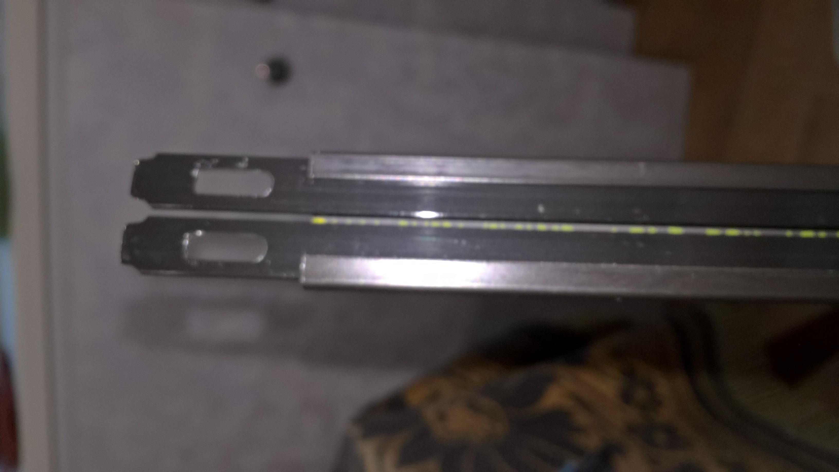

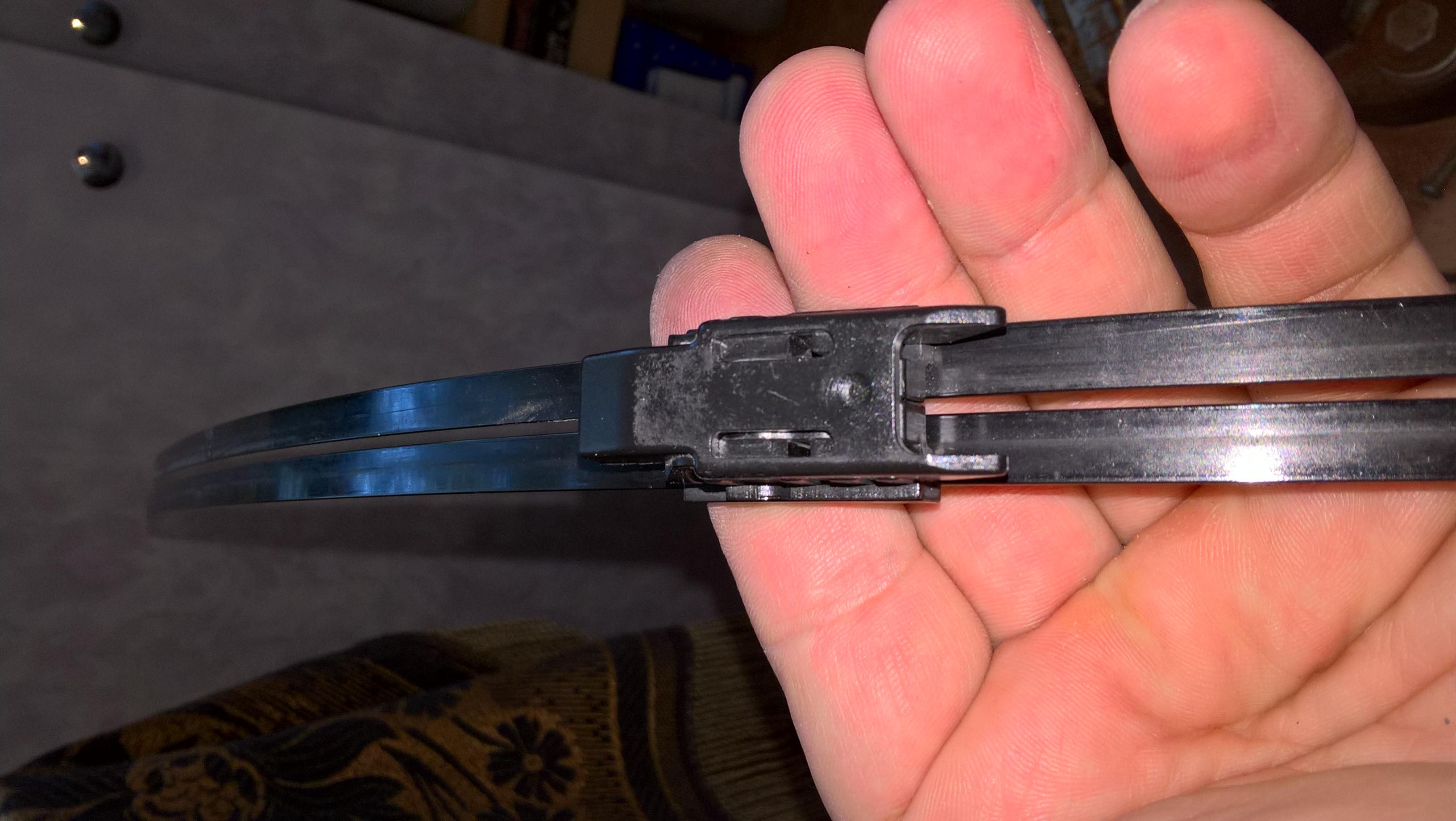

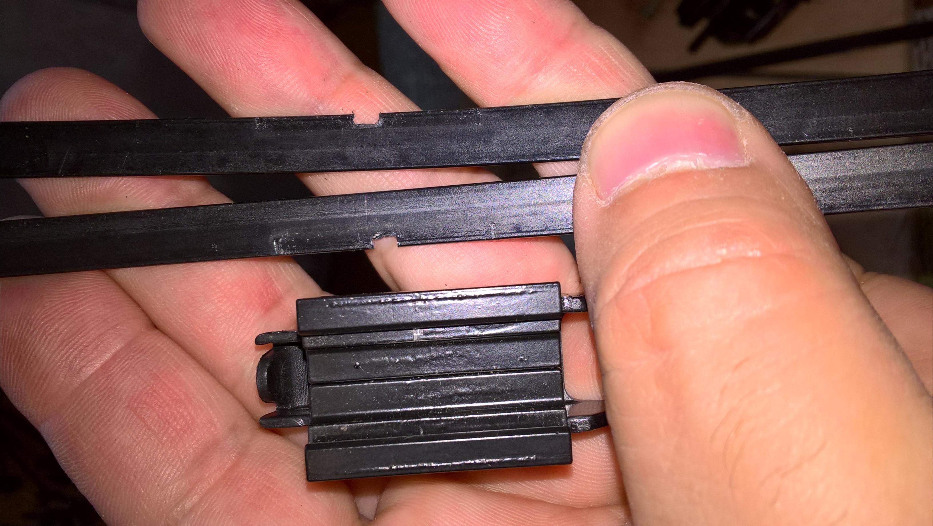

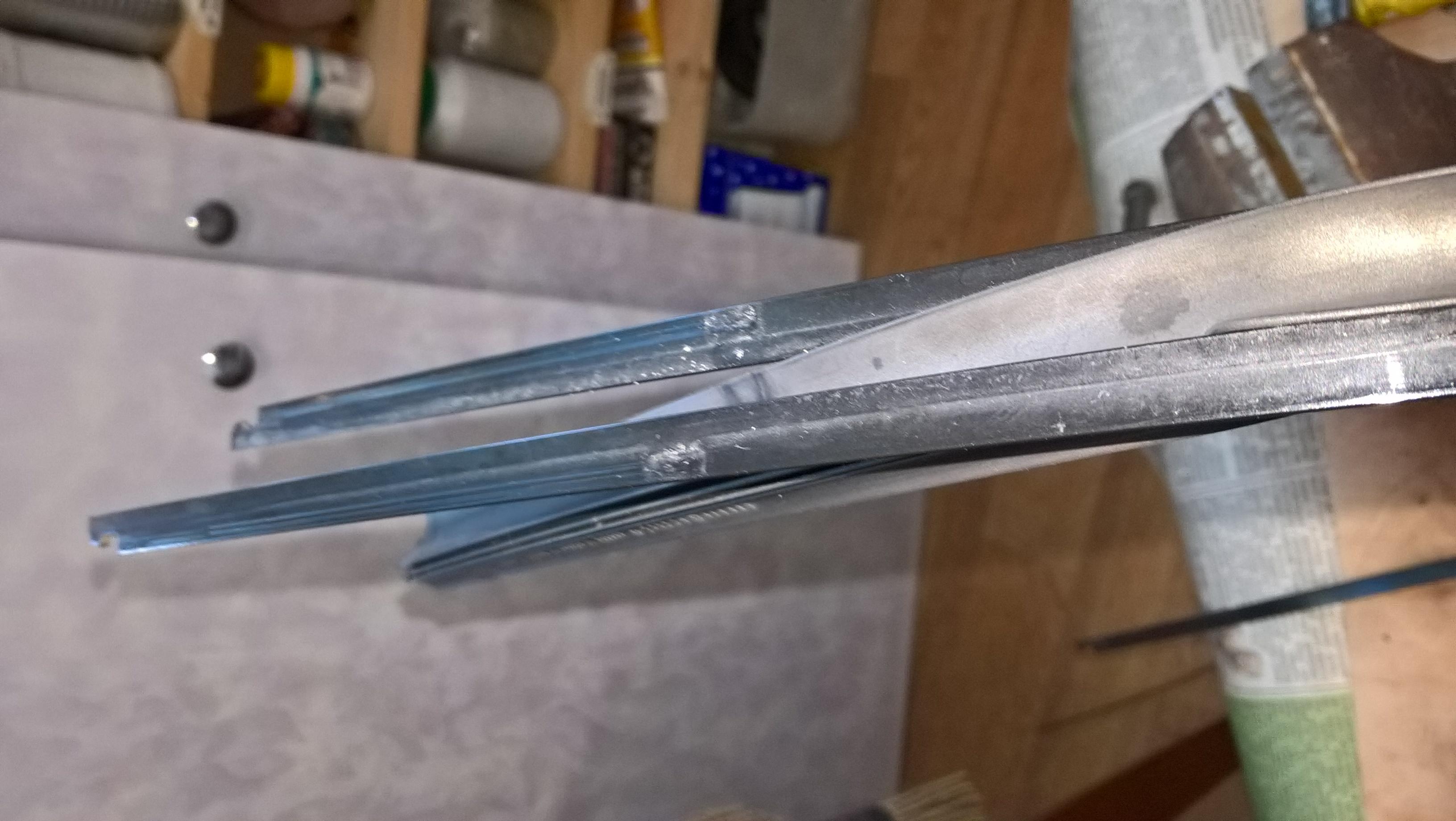

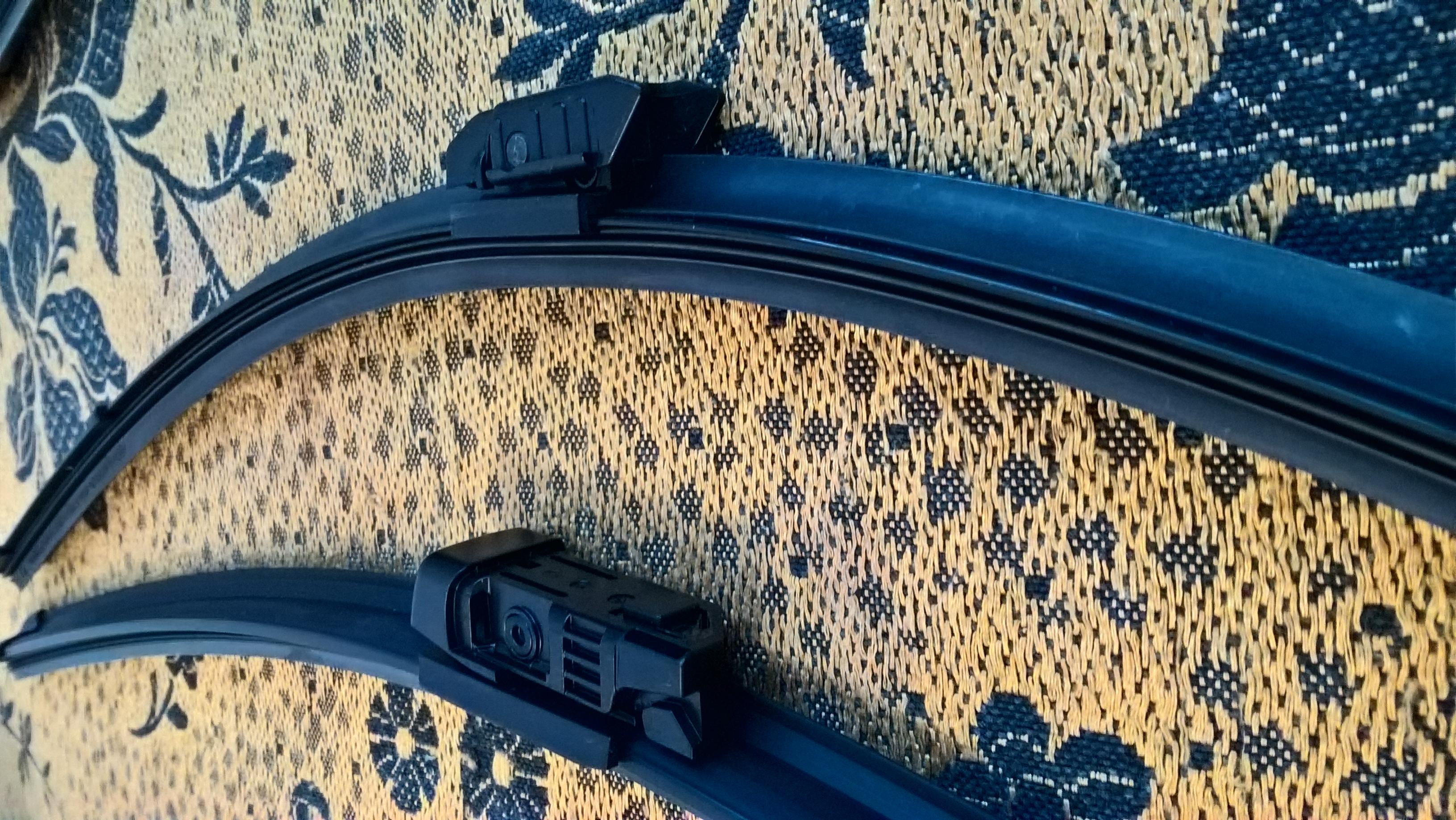

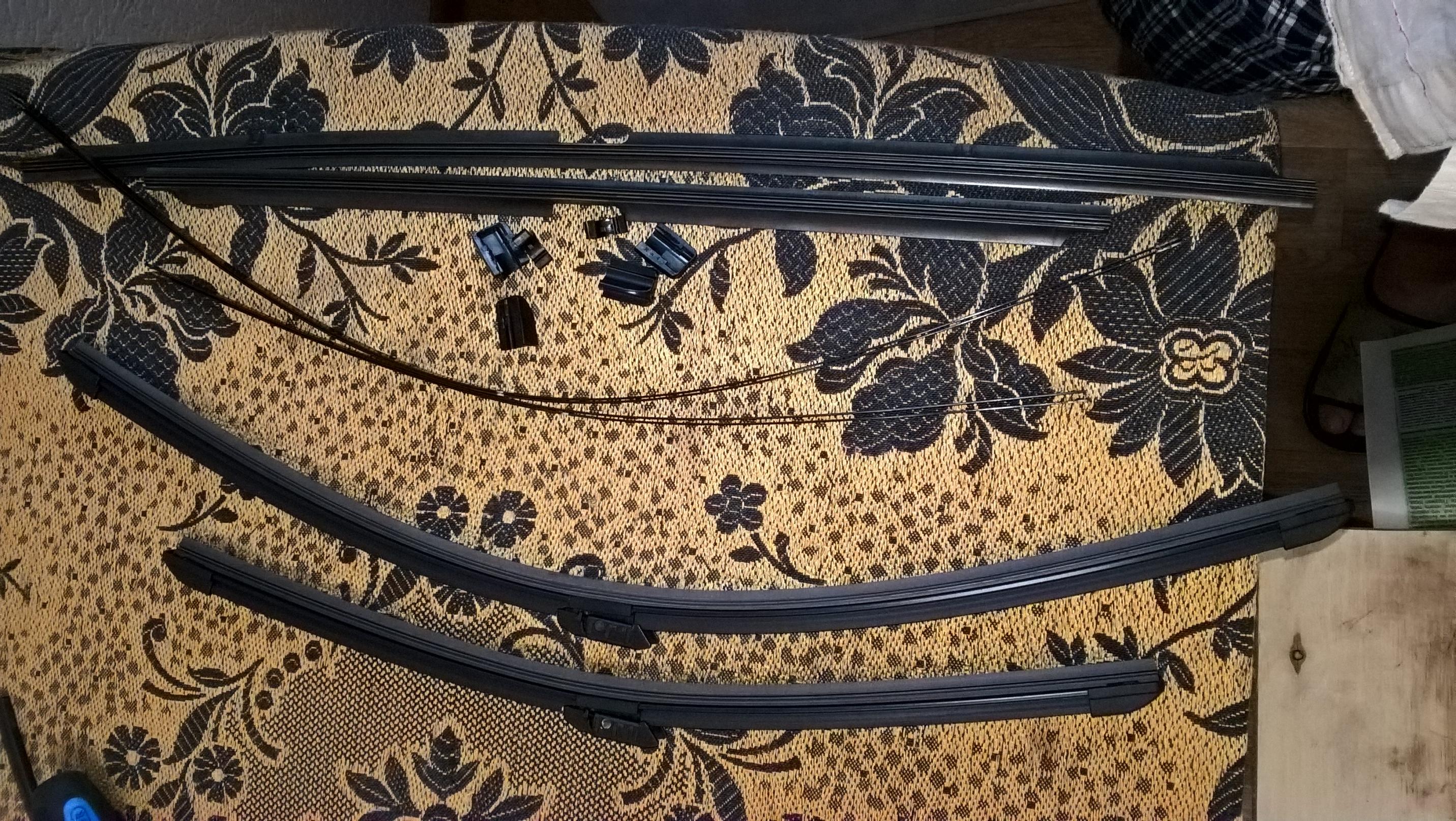

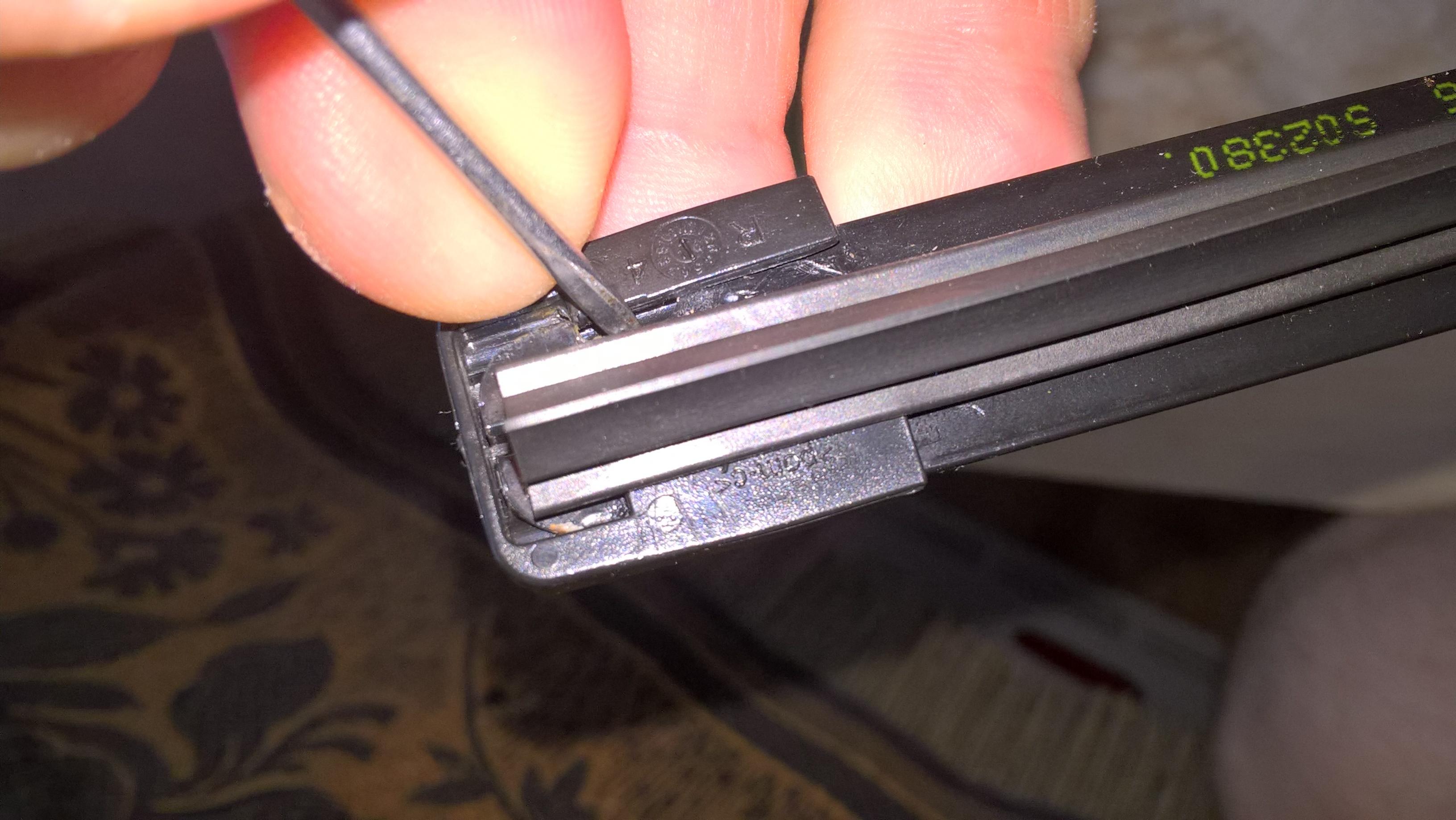

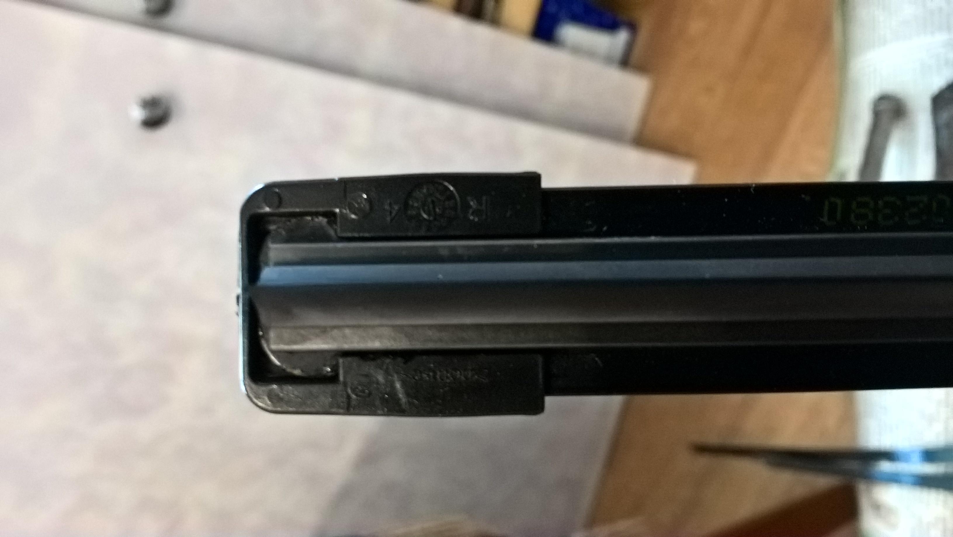

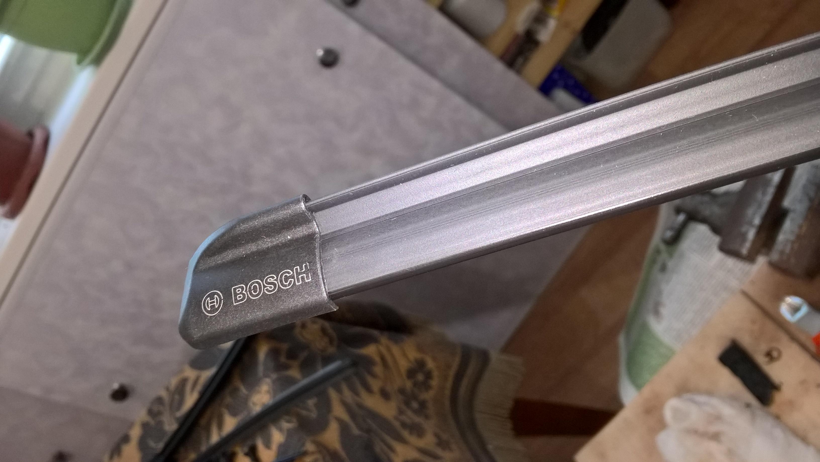

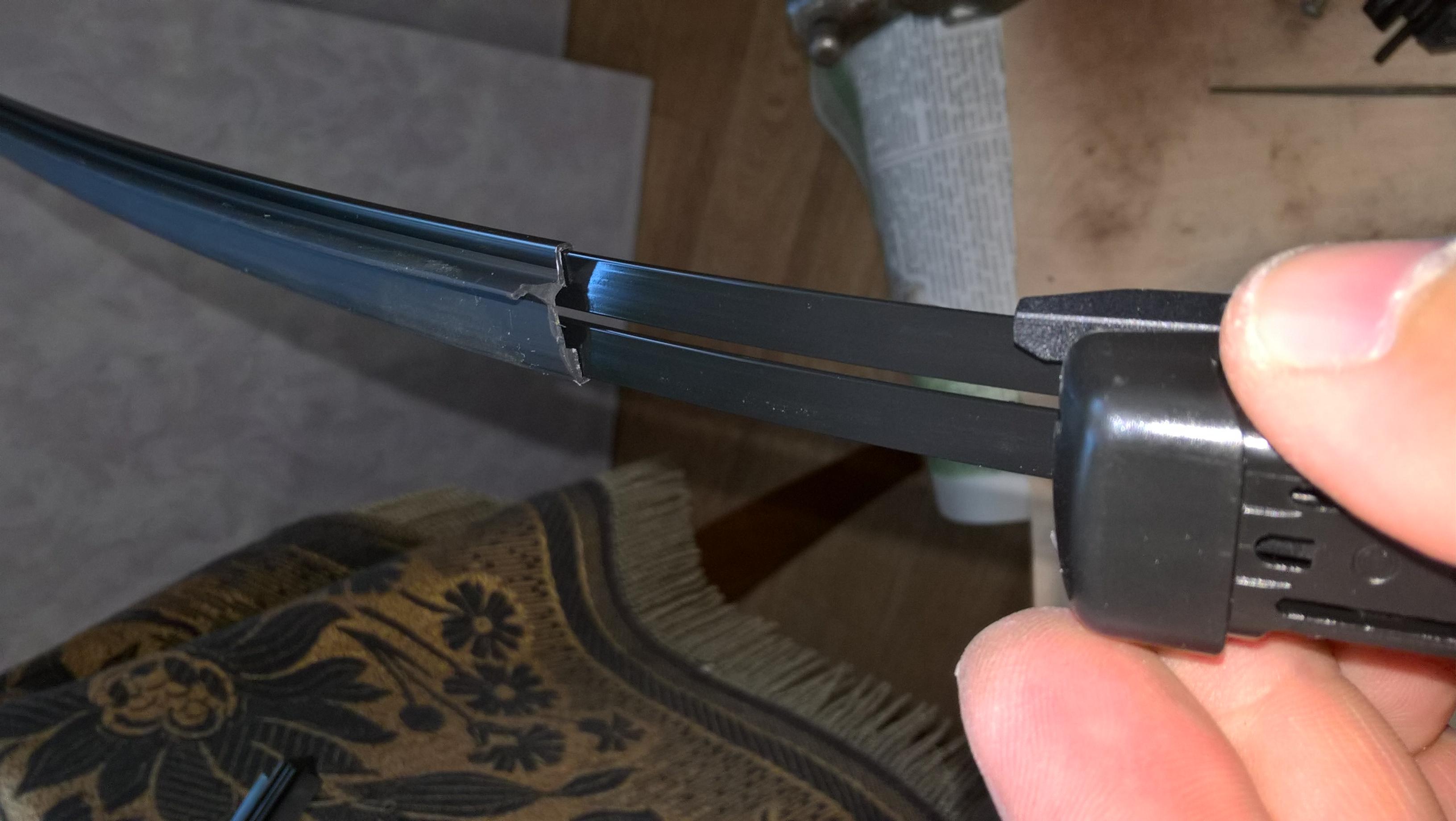

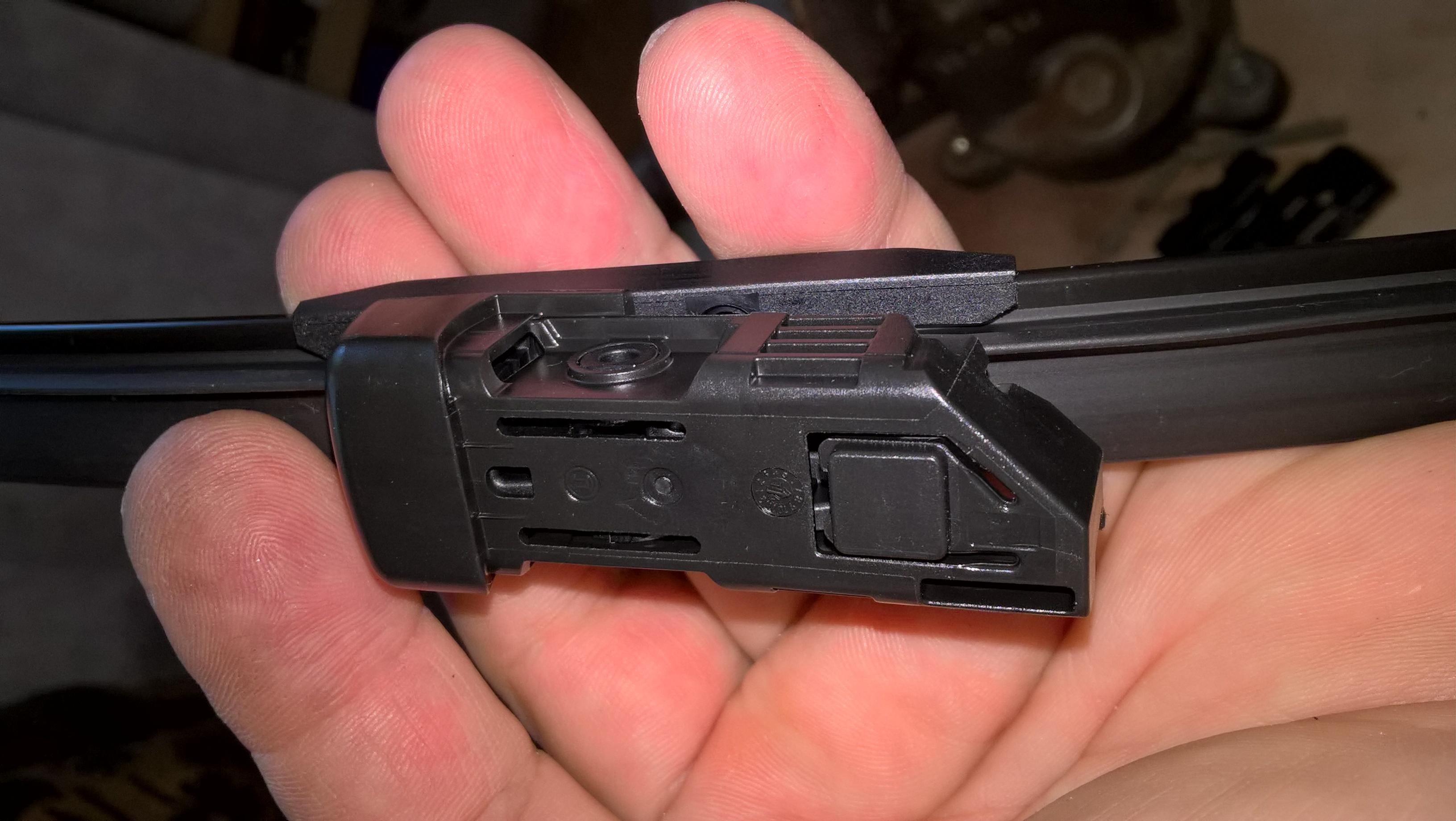

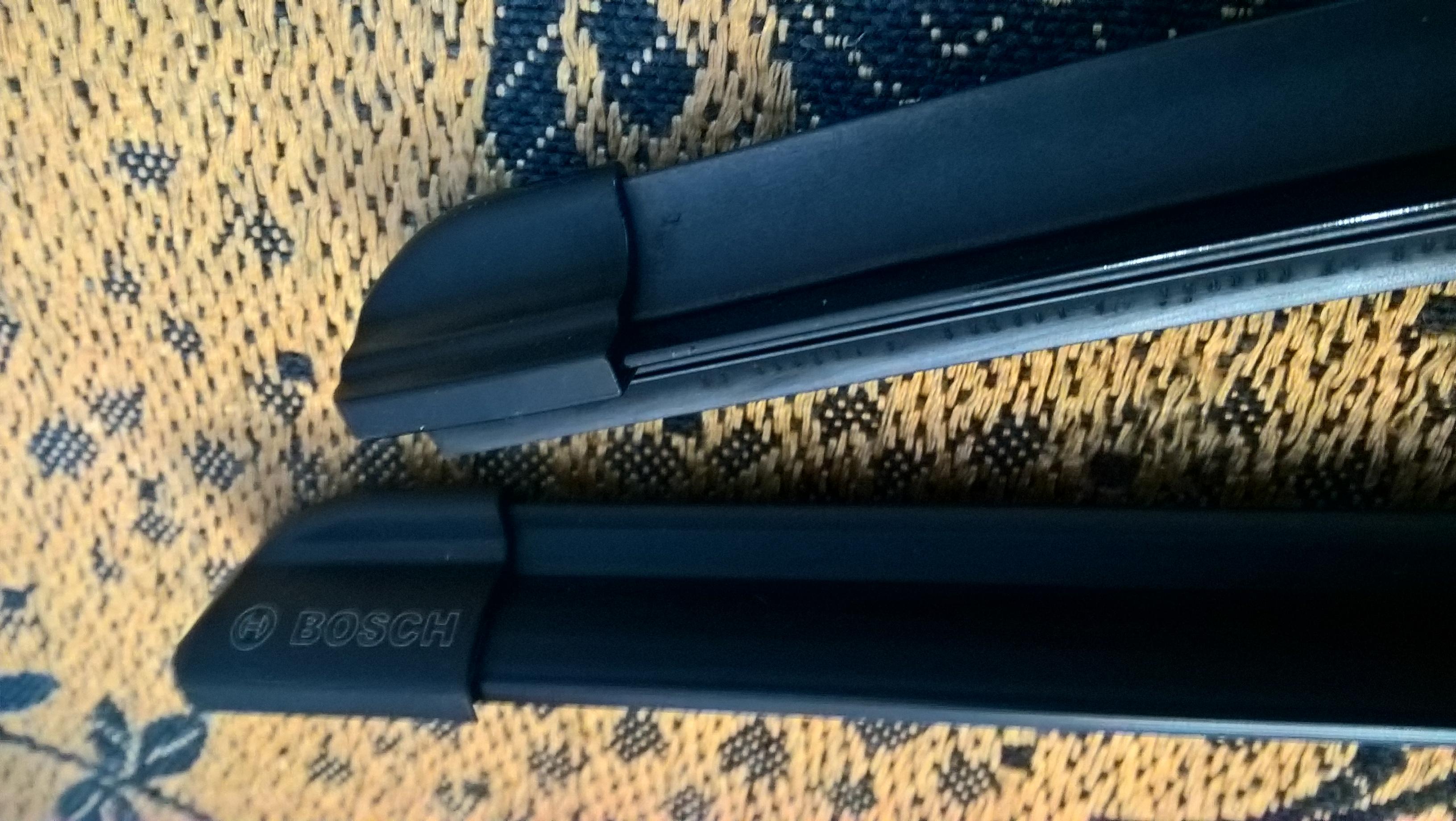

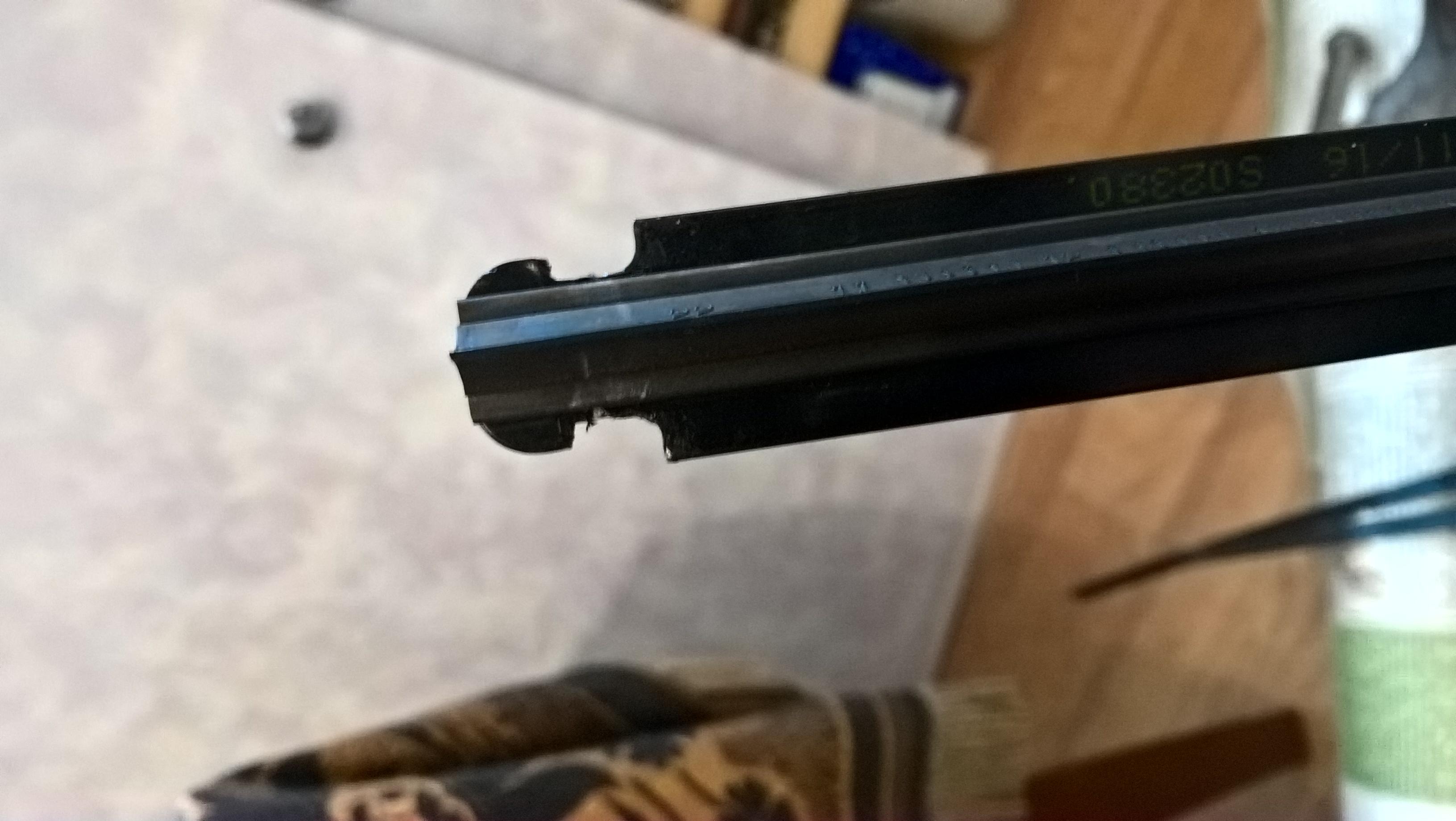

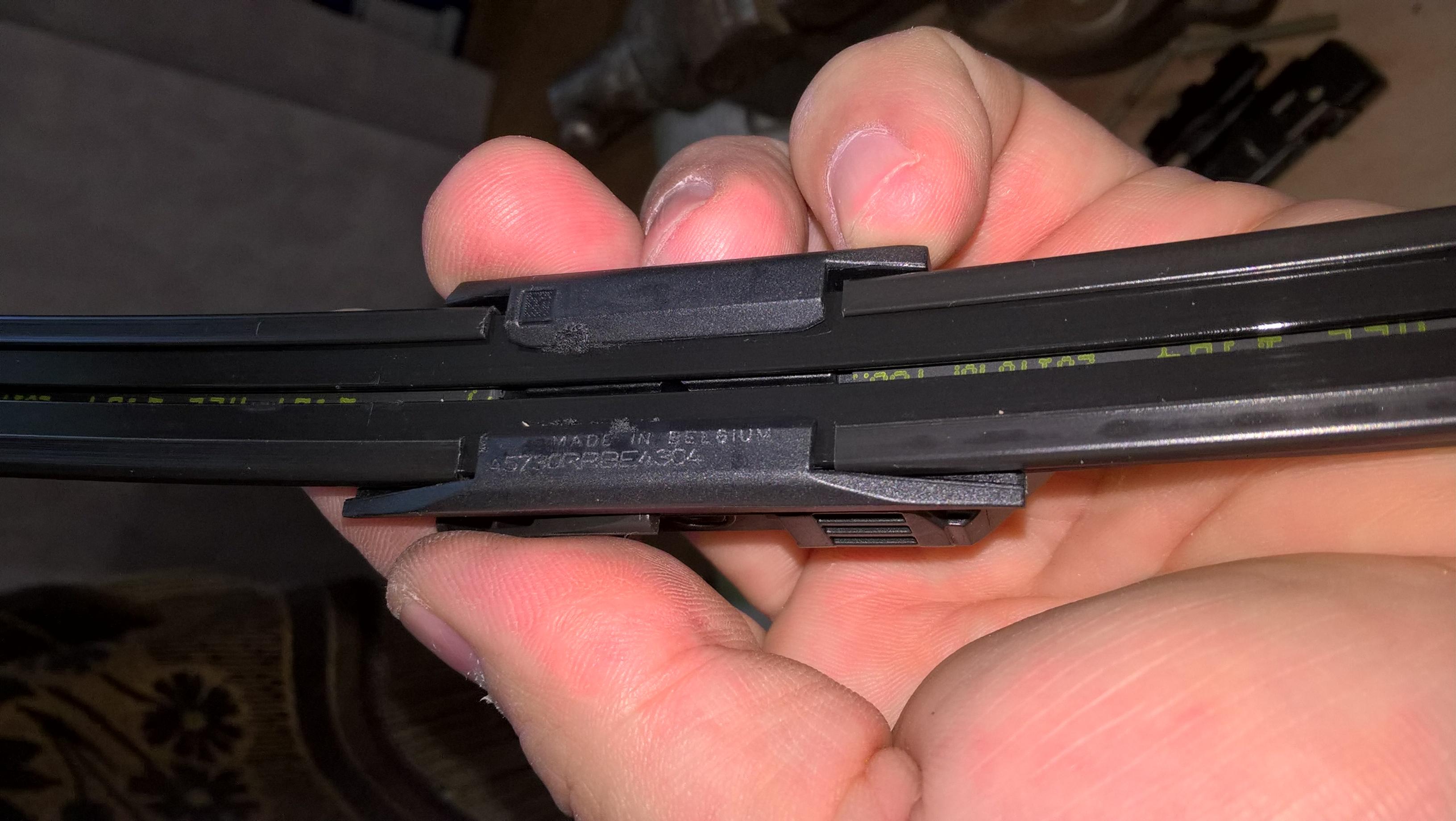

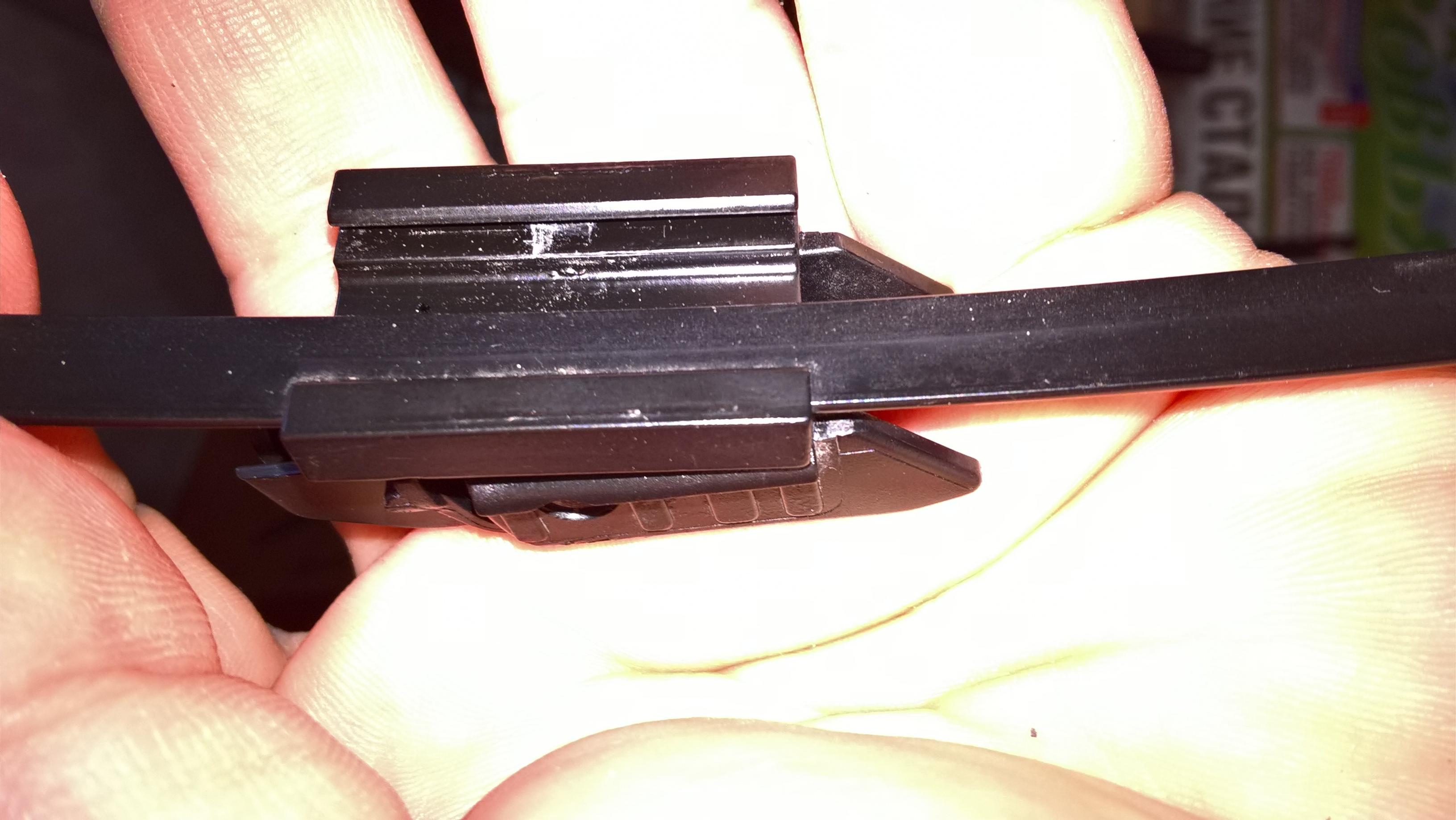

Родные дворники оставляют полосы, а замены с таким креплением нет. Пришлось купить комплект бош аэротвин 600/450, а крепление целиком переставил. Получилось не плохо. На пластинах от боша сделал пропилы по центру, как на родных. Они нужны для фиксации. Дальше можно менять только резинку от бош.
Дворники прошли испытания в реальных дождевых условиях, отличный результат! Всем советую!
