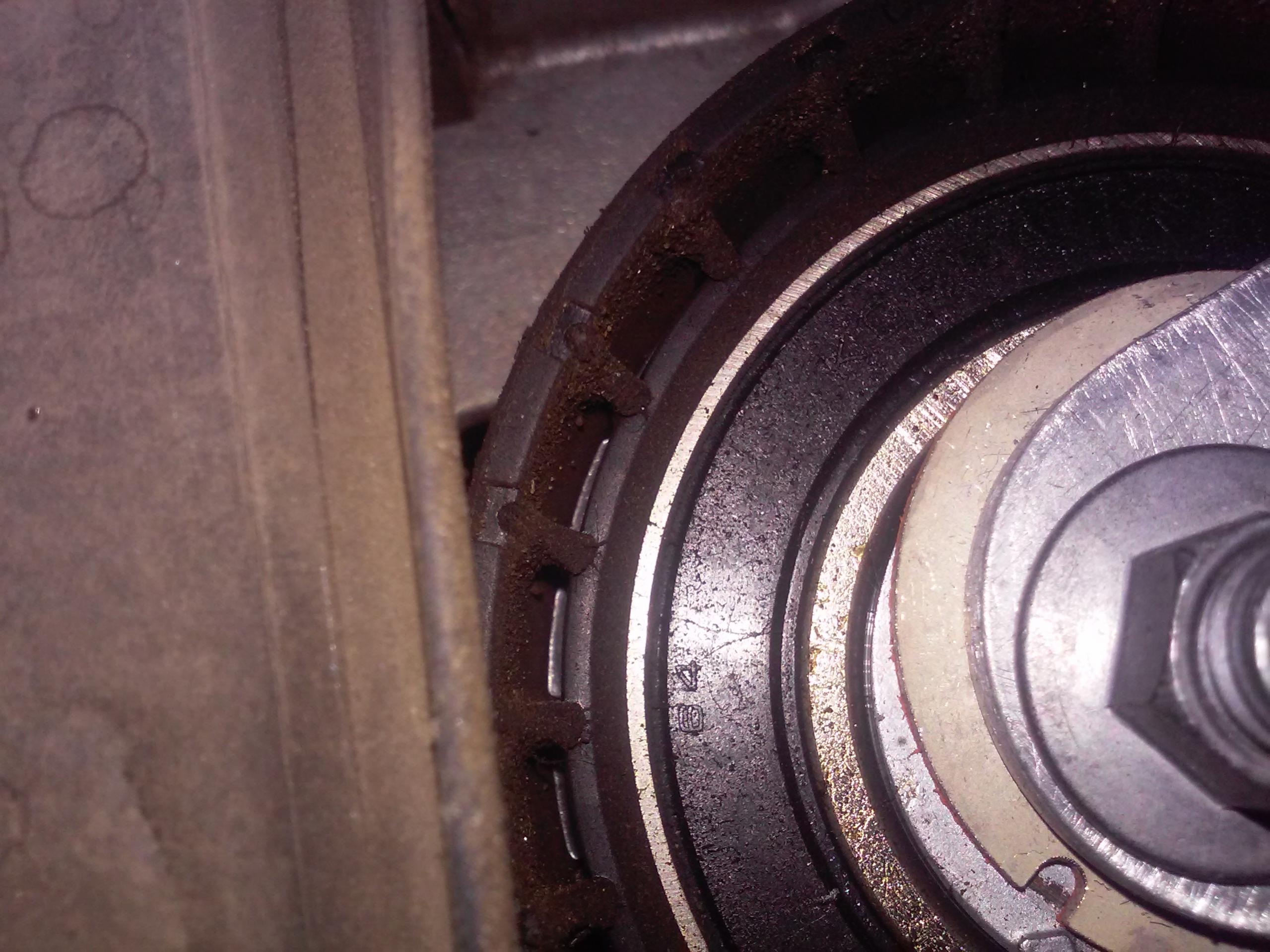

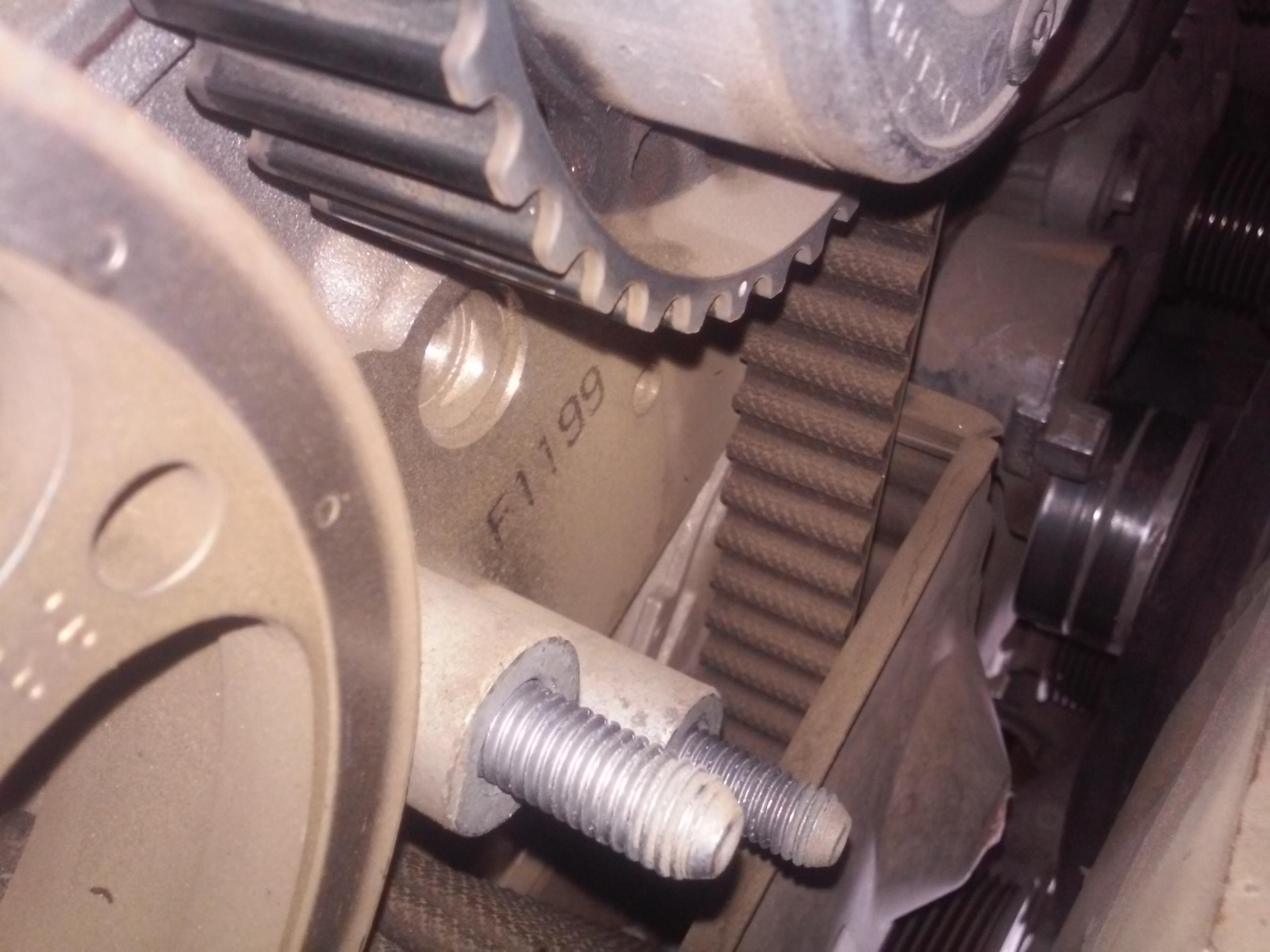

В следующий раз так и сделаю, а пока снял верхнюю опору и верхнюю крышку ремня грм посмотрел на ремень со всех сторон, даже указатель натяжения стоит практически на месте, на ремне нет следов износа. Дастер сентябрь 2013год, пробег 72000км, 70% трасса, 30% город с пробками.
Вчера что-то фотки не грузились.Натяжной ролик ремня доп оборудования с небольшим люфтом,как куплю новый заменю все разом.
