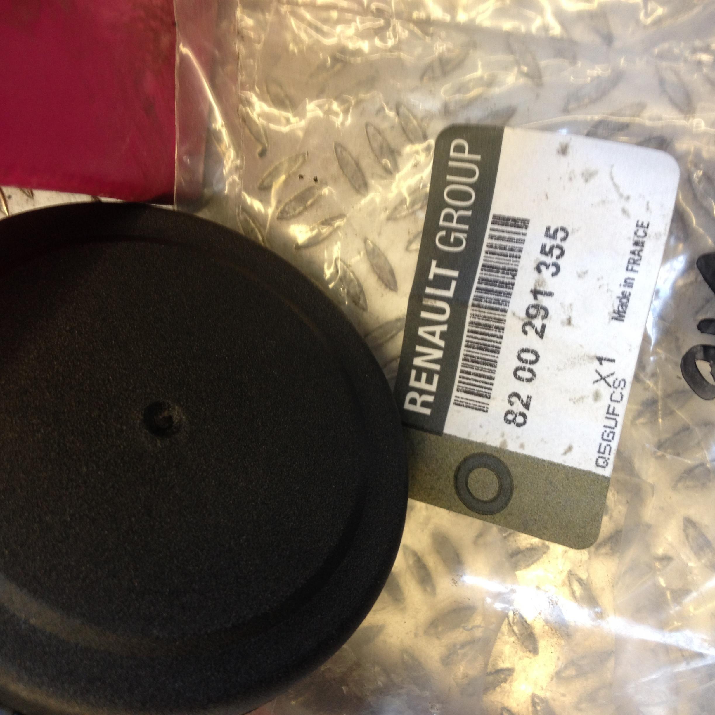

Сообщение от Scorp 3
По моему в этой теме писали про периодический "мычащий" звук при прогреве. Это не насос гидроусилителя. "Мычит" клапан отсоса картерных газов. Круглый черный в виде шайбы диаметром около 50 мм.
Сегодня доехал по гарантии к ОД, заменили. В старый успел дунуть. Криминала явного не нашел, но не успел проверить как следует. Разобрать не дали, отобрали... "По мыкивать" перестала.
