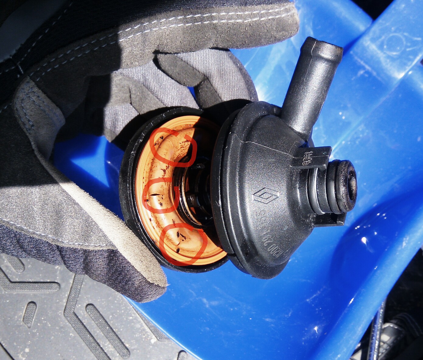

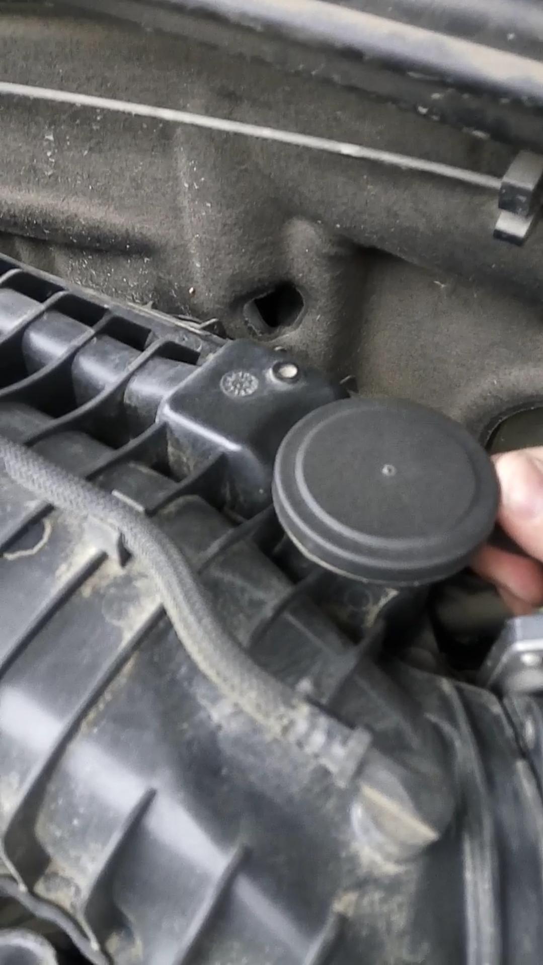

Проблема КЛАПАН РЕЦИРКУЛЯЦИИ КАРТЕРНЫХ ГАЗОВ
82 00 291 355 (в нем была порвана мембрана в трех местах)
отдельно мембрану не нашел заказал клапан в сборе
замена заняла 20 секунд
но оригинал дороговато 4 килорублей
можно легко поставить китай аналог 481H-1014040 по статье
