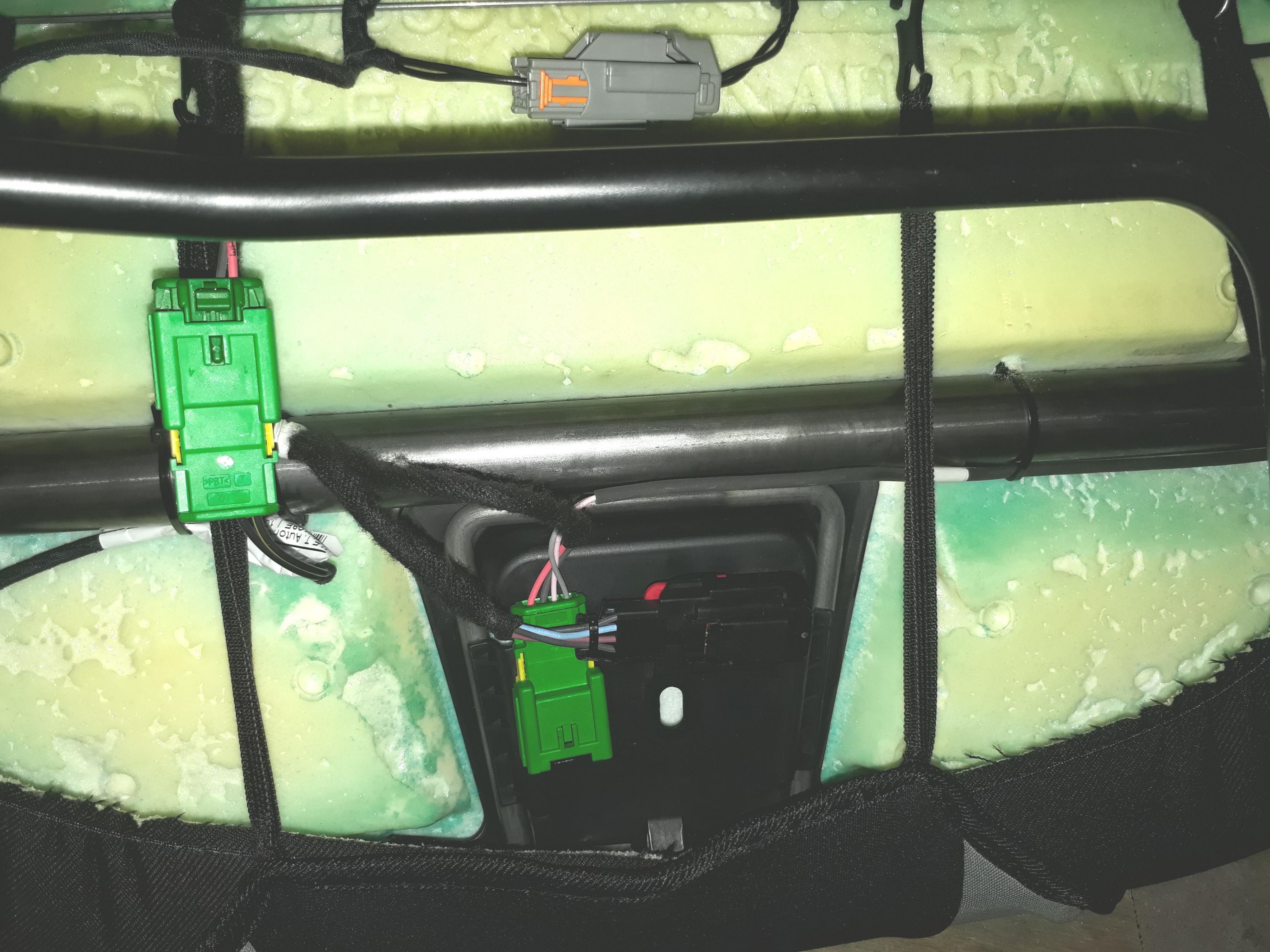

У меня под сиденьем 3 разъёма. Зелёный, чёрный и серый. При снятии сиденья отключил только зелёный с чёрным, серый не пришлось отключать. Один чёрный не видно на общем, тёмном фоне. Сегодня снял кресло водителя, там 4 разъёма, 2 зелёных. Боковые подушки стоят.
