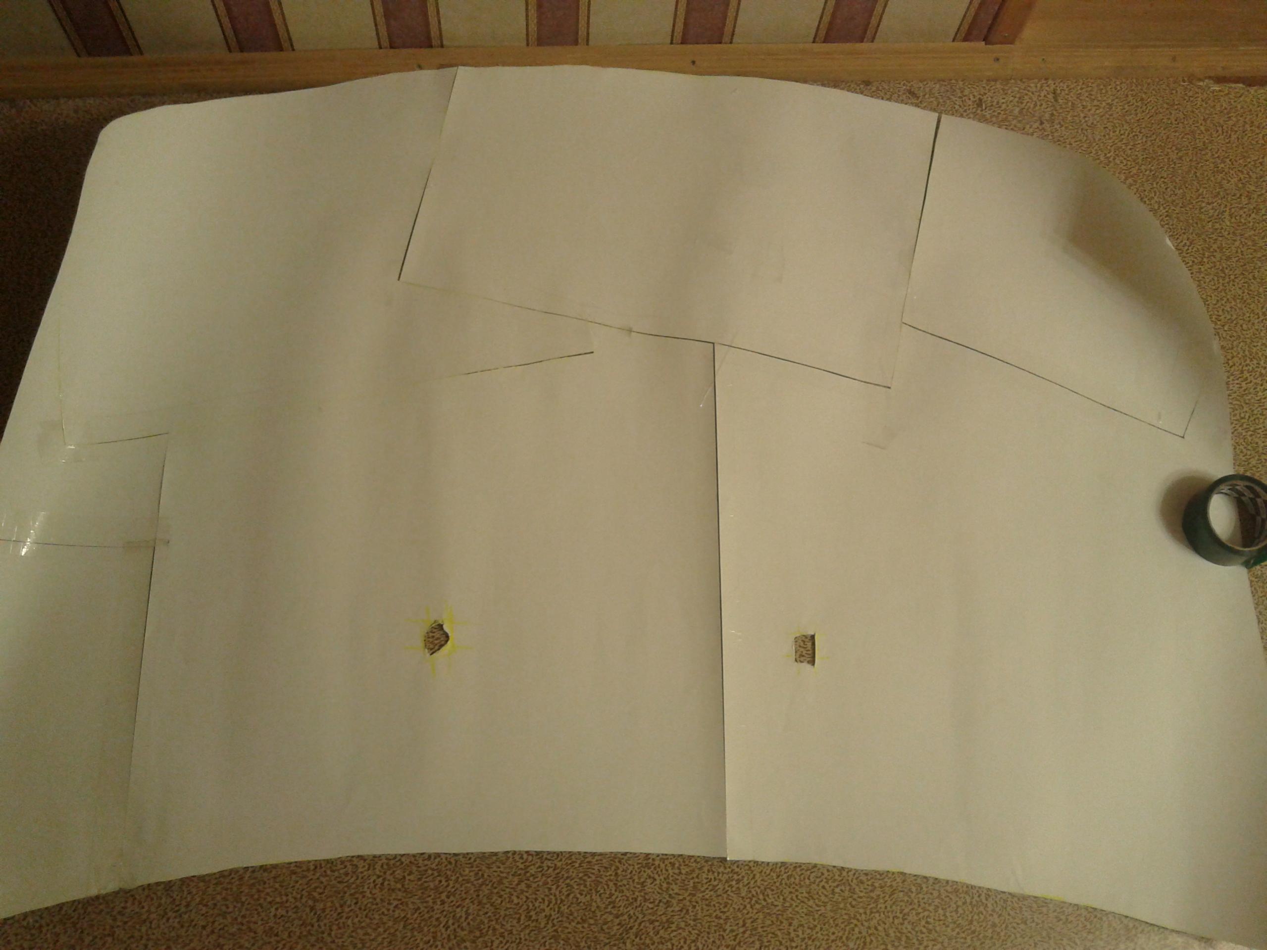

начитался я тут про обработку кузова у дастера и решил попробовать дать хороший бой ржавчине.
Машине скоро будет год, но так получилось, что накатал за это время около 3000 км. При этом сразу после покупки в гаражах у проверенных людей обработал днище и арки, наклеил бронепленку на задние арки. Содрали бешенные деньги (порядка 30 тыс .р) на чем вливания в автомобиль и в чужой карман закончились. Решил самостоятельно продолжить модернизацию пока есть что беречь.

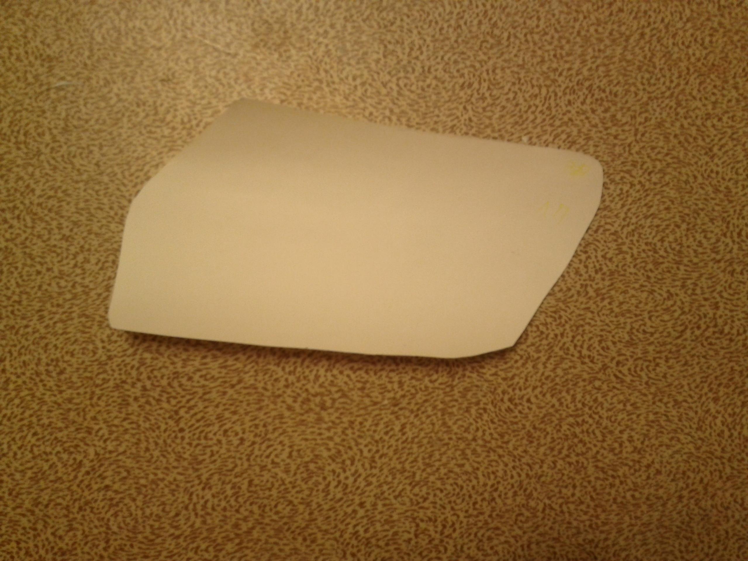

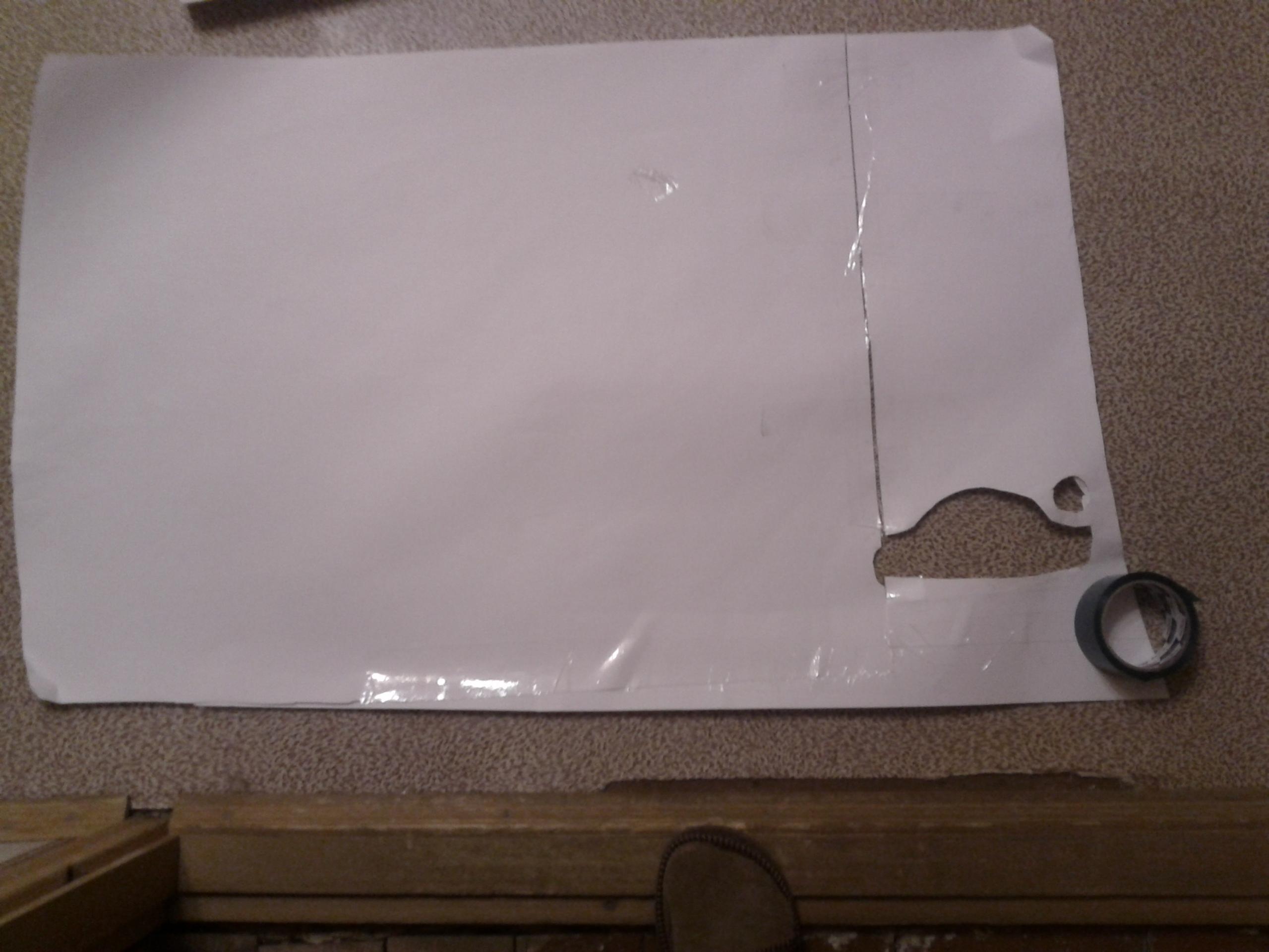

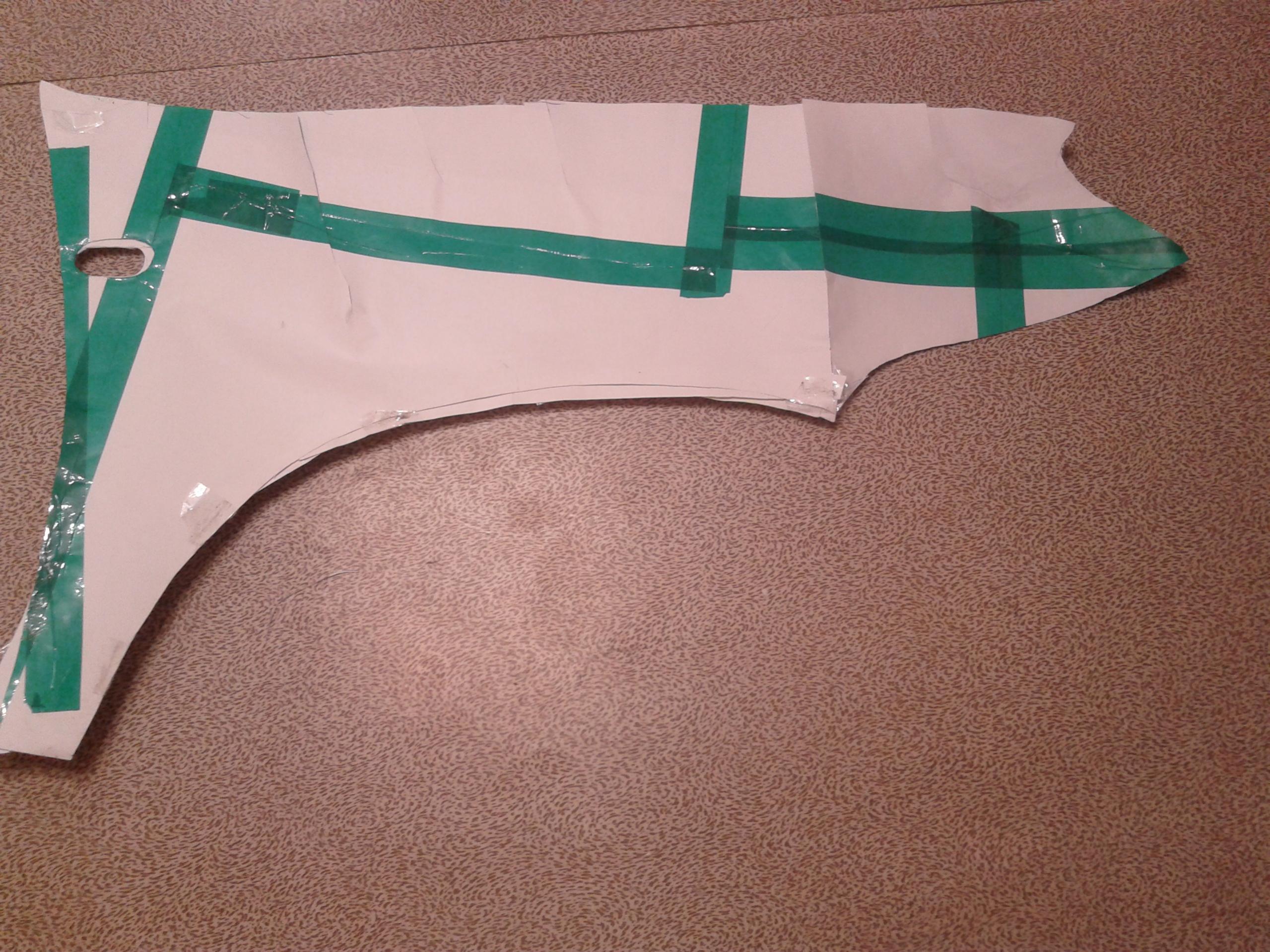

Пока погода и время позволяли сделал лекала на все части моего друга кроме багажника и крыши. По результатам завершения создания лекал (ушло 10 вечеров после работы) заказал бронепленку и в течение недели все поклеил своими руками. Лекала не идеальные для тех, кто сравнивает с видео в гаражах на дорогущих машинах. Но у меня и не мерс и не бмв. Мне не на собрания акционеров ездить, а в отпуск, на дачу и на рыбалку. Считаю, что получилось хорошо. На машине ничего не подрезал ножницами и ножом, все получилось точно по лекалу.

1) передние крылья закрыты полностью за исключением сантиметра сверху ( сделано специально, чтобы не подгибать пленку, тем самым обеспечить ее наилучшее соприкосновение с поверхностью и снизить вероятность отслоения на изгибе (без большого опыта работы с бронепленкой - это сложная процедура)
2) Полностью оклеен капот. Осталось порядка 0,5 см спереди у самого носа (сделал специально, чтобы не оторвать (задрать) при открывании капота.
3) Оклеены передние и задние двери ( 1 см оставил не заклееным сверху и снизу)
После этого снизу отдельно приклеил недостающий 1 см отдельным куском ( на случай если отвалится - то и не жалко, наклею новый. При этом основная часть пленки должна остаться функционировать)
4) Остатками пленки заклеил все двери по кругу в местах соприкосновения с уплотнителями ( ширина кусочков пленки - 1 см)
