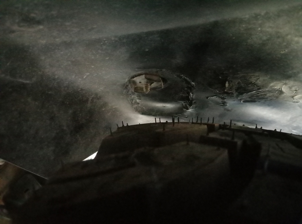

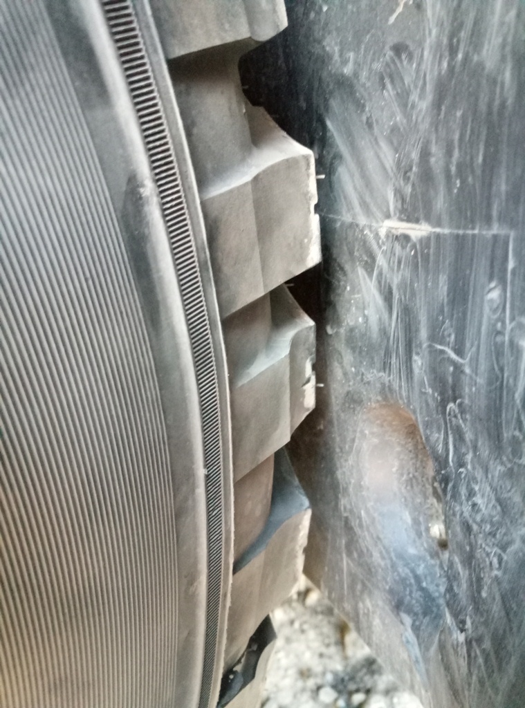

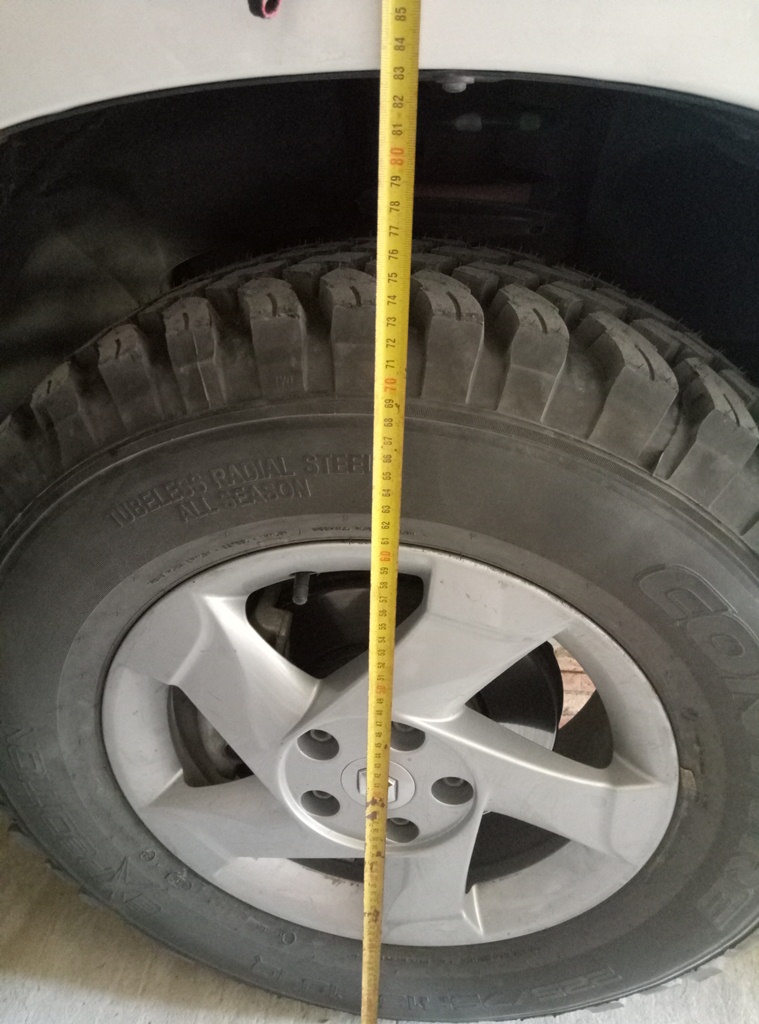

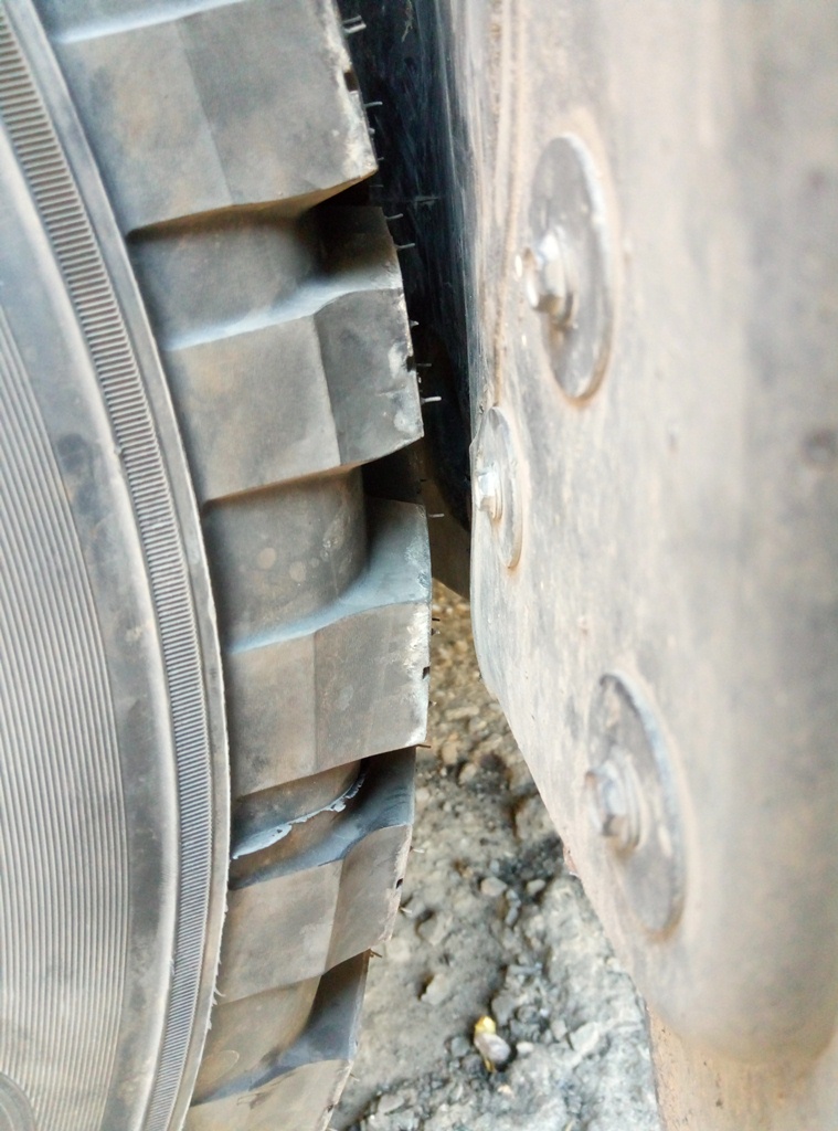

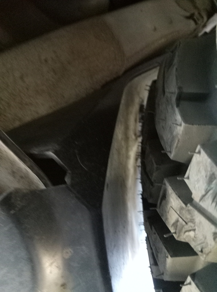

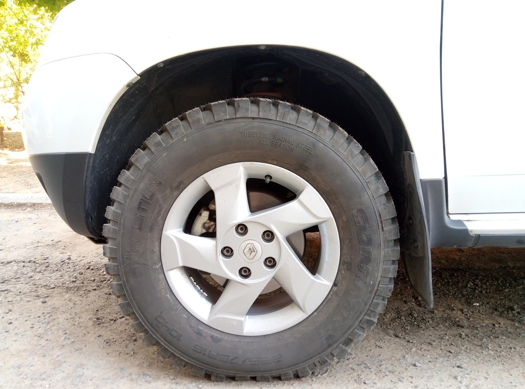

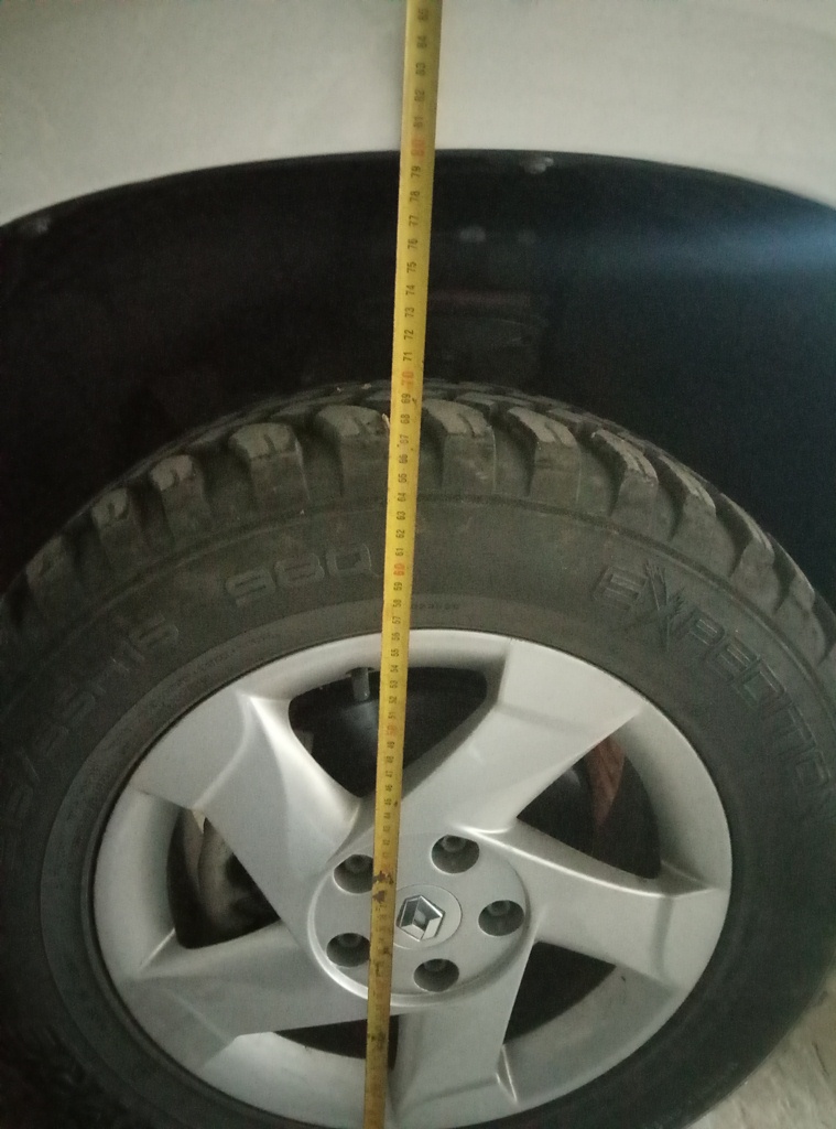

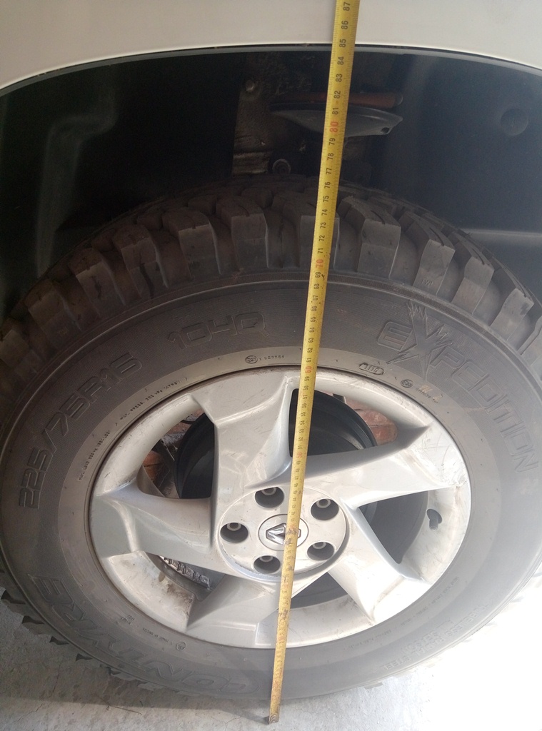

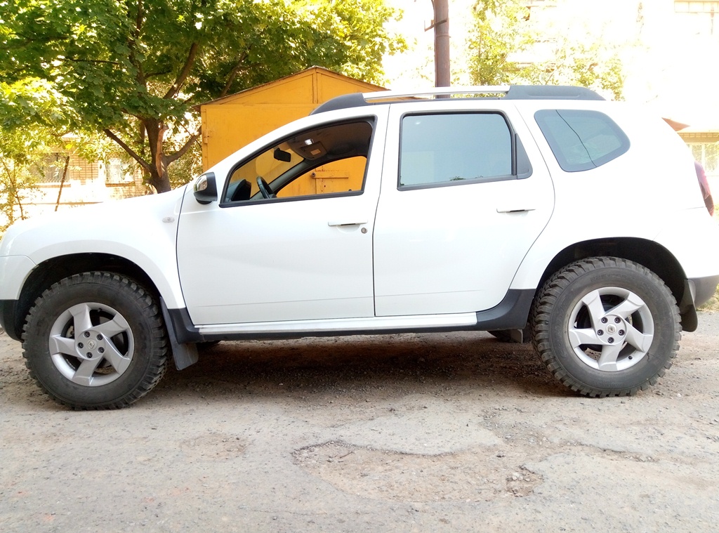

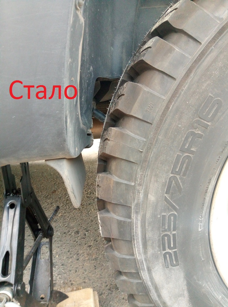

225/75/16 Резина установлена. Вес колёсика в сборе 24.2кг +-.

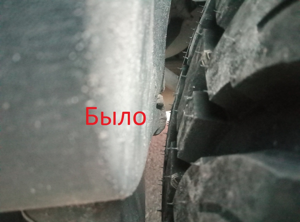

Цель достигнута минимальный зазор около ребра и дальше 10мм по боль менее ровной тропинке не где не трёт. На выходных подиагоналюсь по серьёзней с полной загрузкой, может найдётся место, где цепляет. Перепаивать пришлось практически все крепления локера...

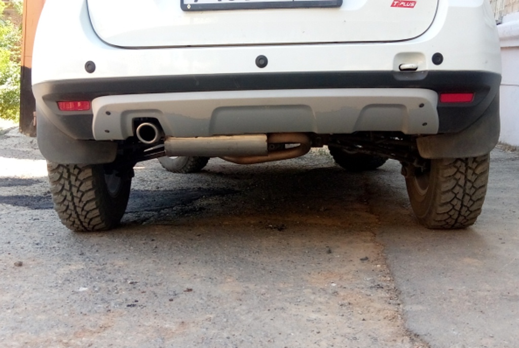

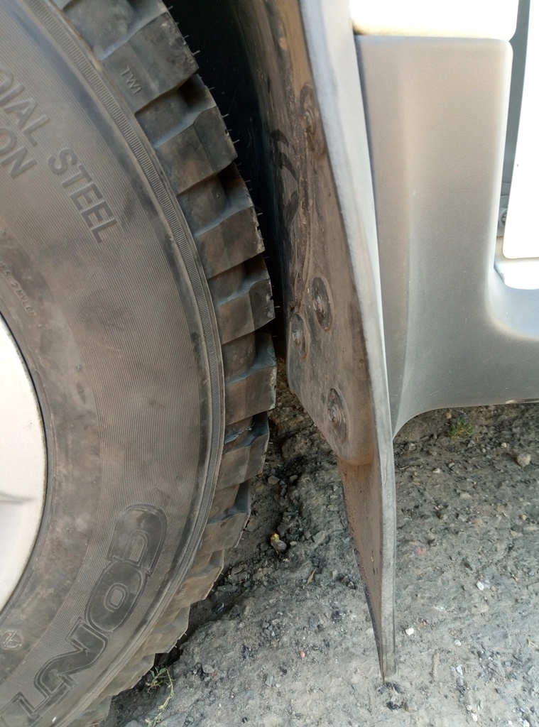

Задние колёса на фото вывешены. Зазор до ребра.
С задними колёсами тоже решил выставить колесо по центру (а не смещенное вперёд из за проставок)
Резина у меня стояла такая же только 215/65 ощущения от увеличенного диаметра.
По динамике. Сильного ухудшения не заметил! Трогаться нет проблем не заметил ухудшения (нагрузки) совсем. Скорость увеличилась относительно оборотов чувствуется. По торможению тоже явного ухудшения не увидел! Стала более плывучая, особенно в поворотах. Ямки стали еще тише.
Кстати балансируются 29тые колёса не очень вес до 90грамм. Штатный размер 27" Максимальный вес около 40гр. Где то вообще по 10-15грам на летней больше было! Вес штатного размера 21,6кг на штатном литом диске.
