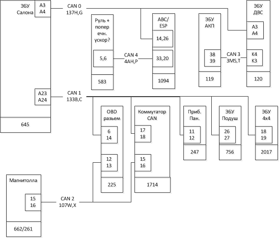

рестайлинг схемы Дастера

нарисовал схему CAN шин.
CAN-ы разделены буфером/фильтром и физически не связаны и имеют разные скорости?
