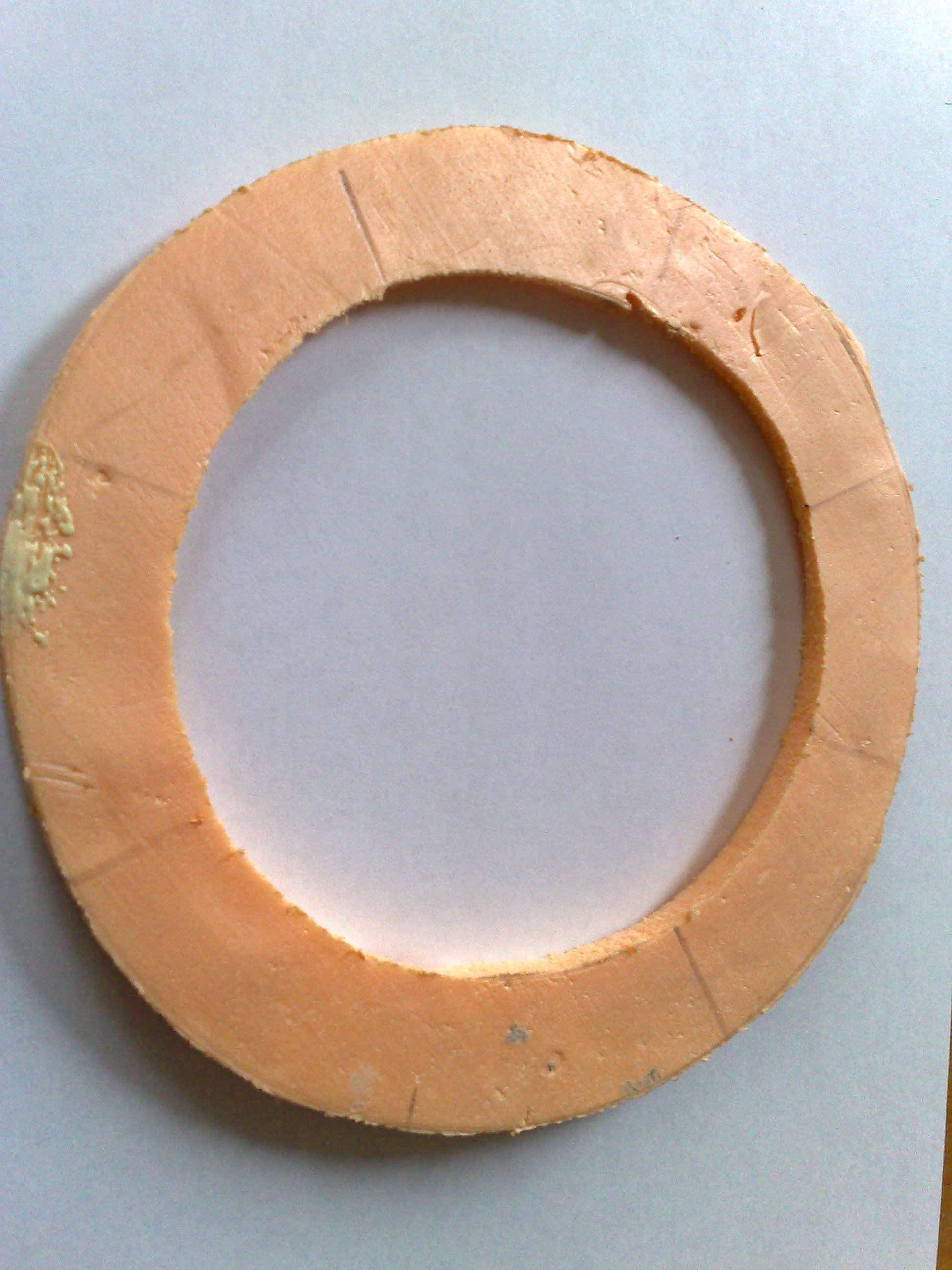

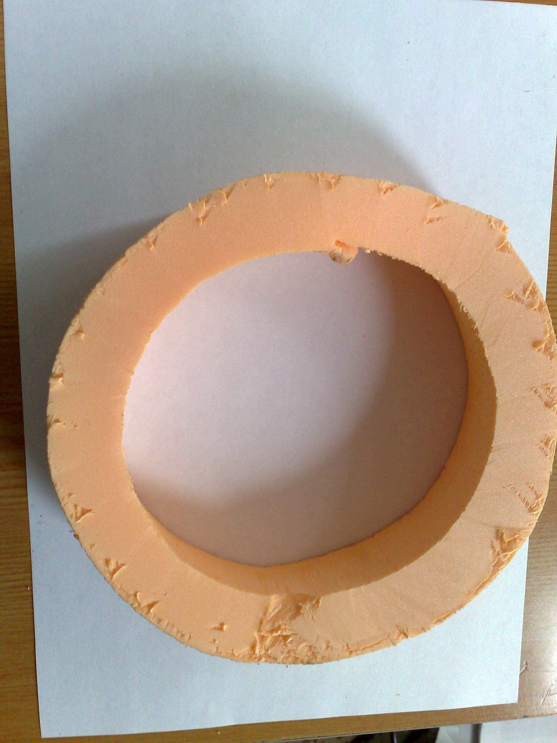

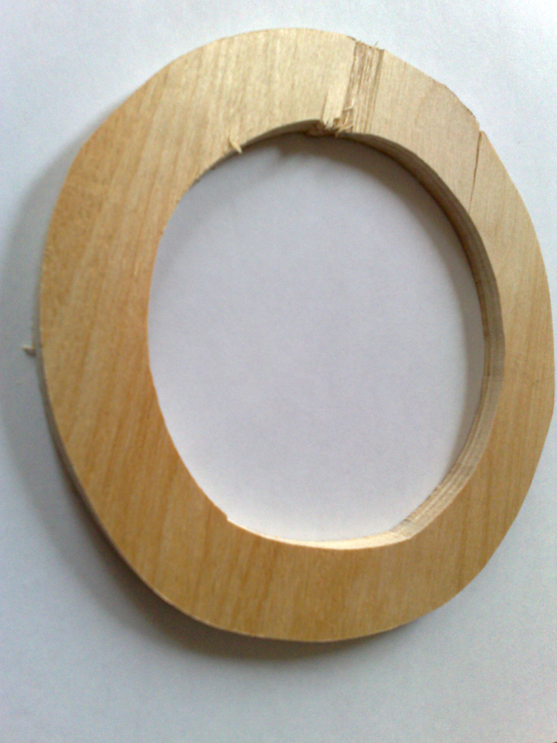

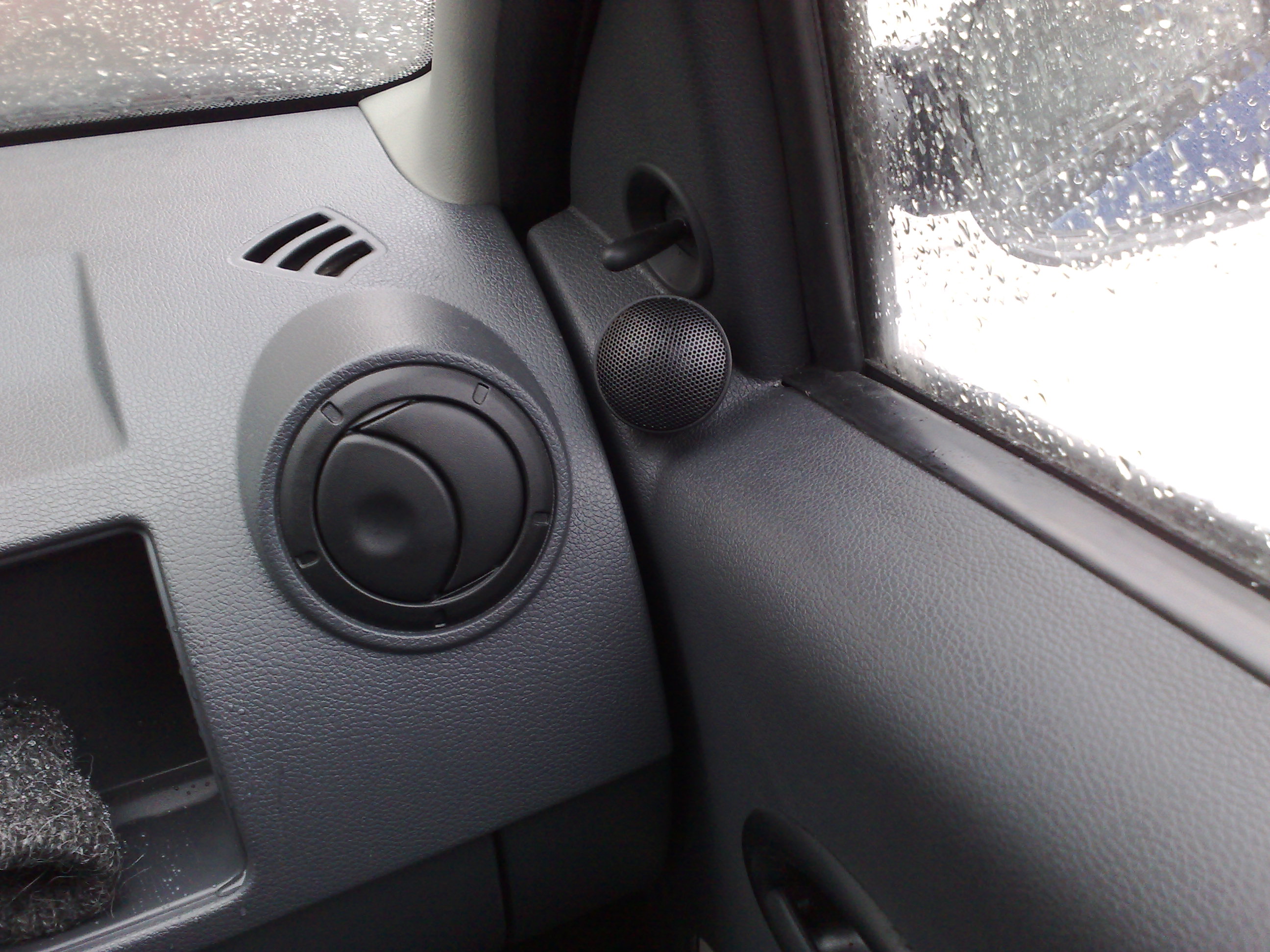

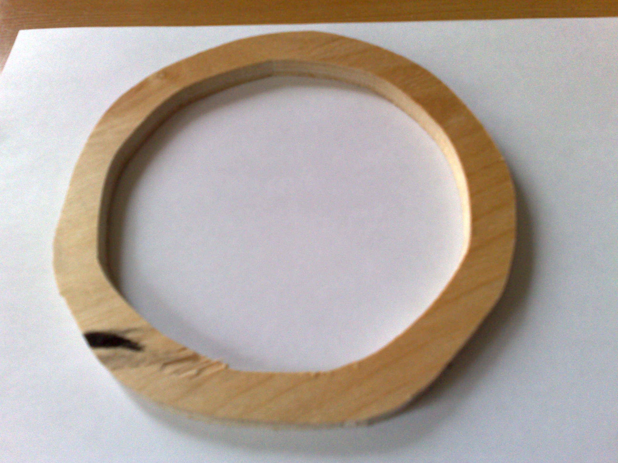

Дверь у Сандеро изнутри один в один, как в Логане. Значит установка 6.5 пройдет успешно. Отверстие в пластиковою обшивку пришлось на Логане немного расширить. Стакан выбрасывется, он с новым размером несовместим. Вырезаются два бублика из фанеры. Я сделал более сложную конструкцию, переменной высоты. Два слоя фанеры (нижний более широкий) и между ними прослойка из пористого материала разной высоты. Это для того, чтобы после прикручивания этого бутерброда к металлу, обшивка легла на него без деформации и зазоров. Плоскость обшивки и плоскость металла двери непараллельны, поэтому и бублик сделан разным по высоте. Дальше бублик жестко прикручиваем к металлу, а динамик к бублику. Вся эта конструкция сидит жестко на металле. Пищалку в углы дверей.
