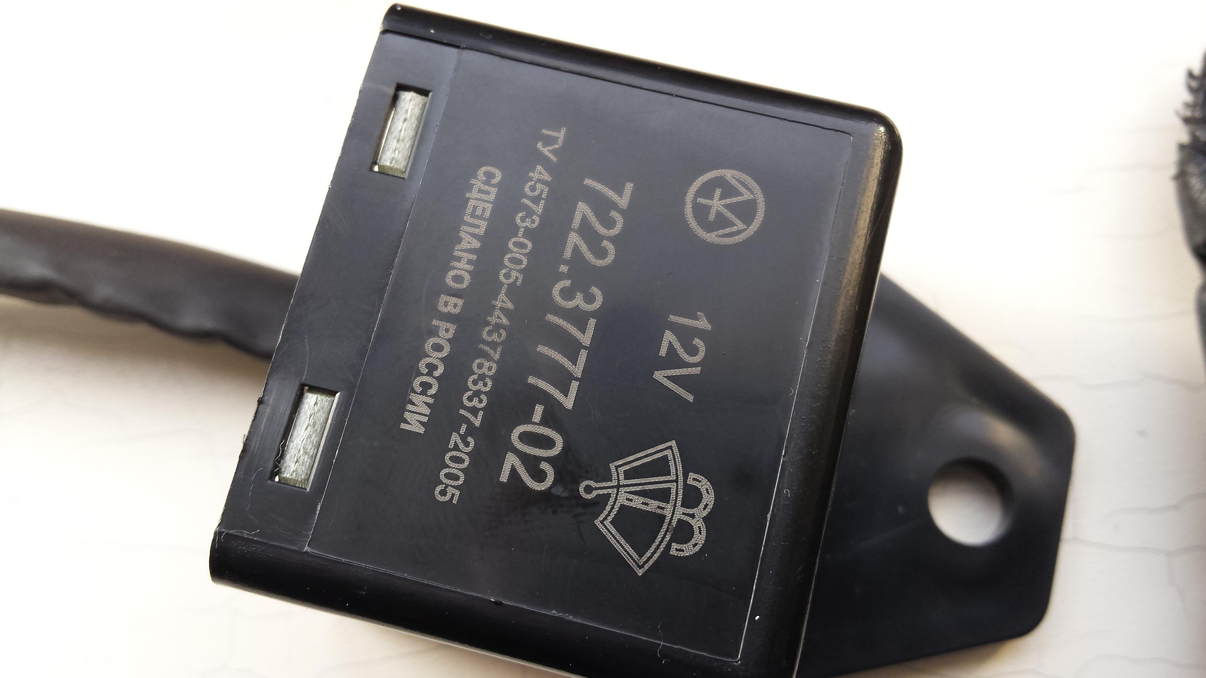

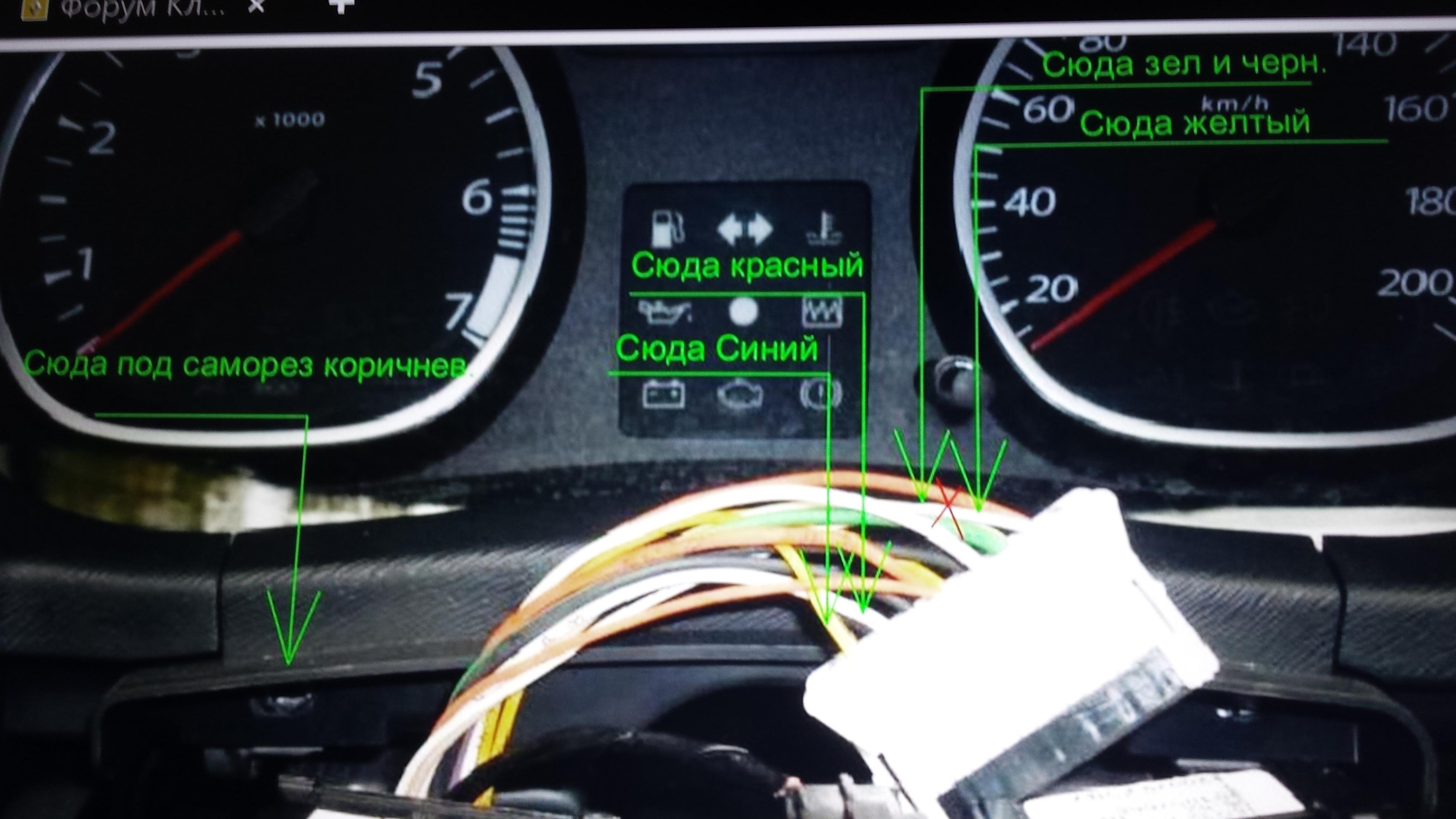

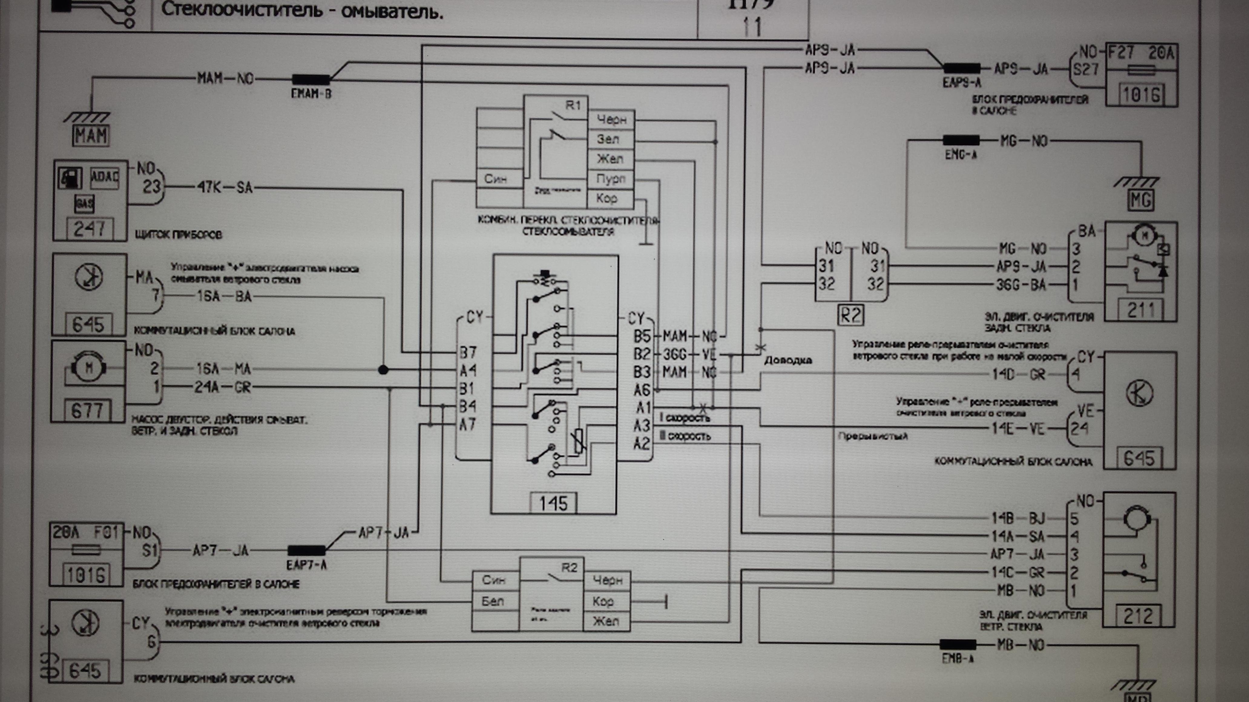

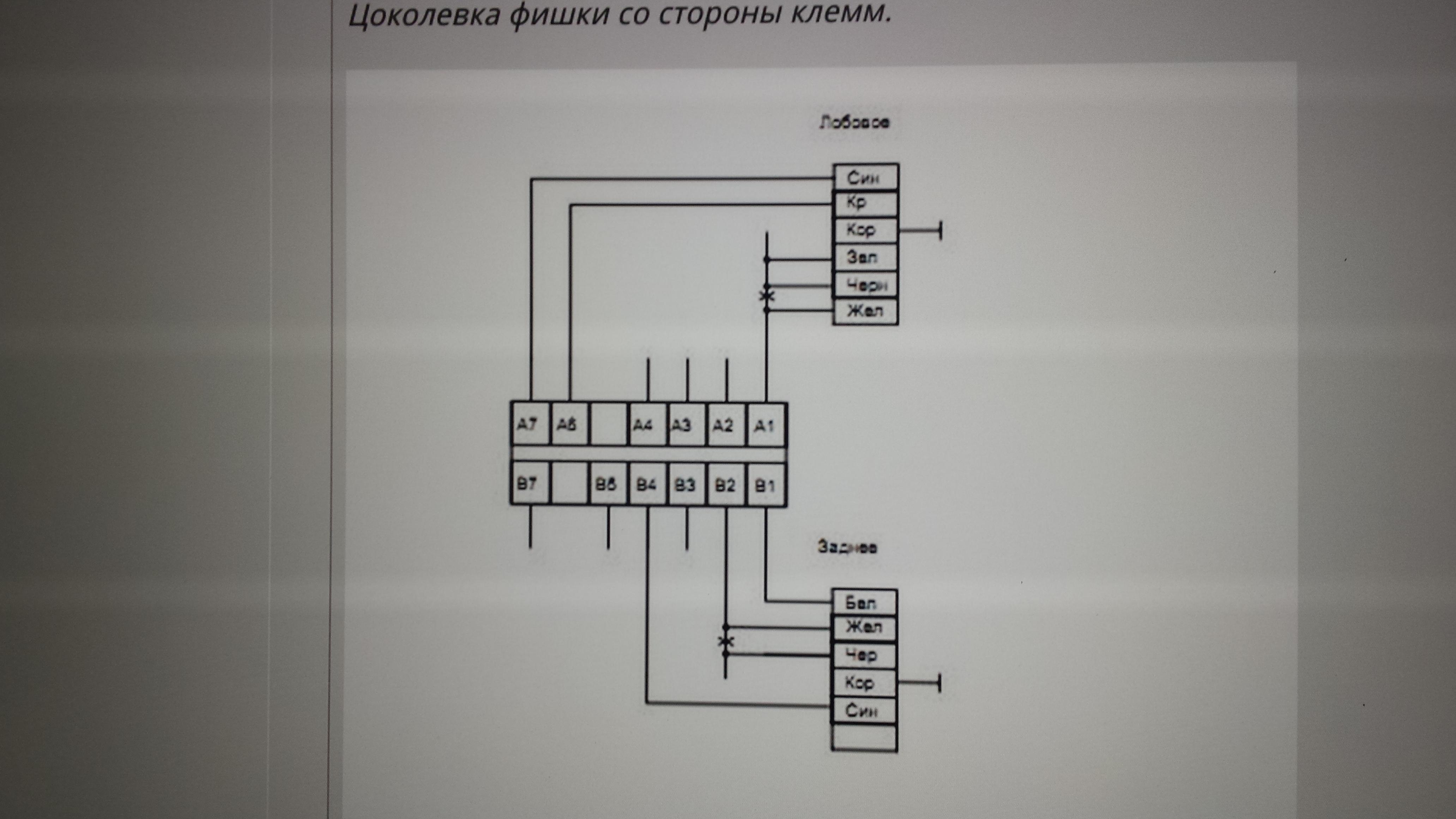

Всем привет! Мужики нужна Ваша помощь.Наверное на соседнем, форуме нашел схему установки и номер самого реле регулятора паузы дворников от ваза 722,3777-01,но такого нет в продаже есть 722,3777-02 тот же производитель(Калуга).Подключил по схеме.Вкл.зажигание,рычаг в низ,а взмаха нет на первом положении,соответственно и реле мочит и не регулирует паузу.Включаю вторую скорость- дворники работают и реле щелкает.Включаю третью скорость--дворники работают реле щелкает.Не работает реле в прерывистом режиме.Подключал реле к борт. сети через (ваз колодки) по схеме.Убераю реле из цепи,а в колоде идущей в цепь замыкаю контакт А1 перемычкой и все опять работает.Кто знает в чем дело,почему реле не регулирует паузу.???? Буду Вам очень благодарен за помощь.(реле ставил только на передние дворники) Спасибо.
