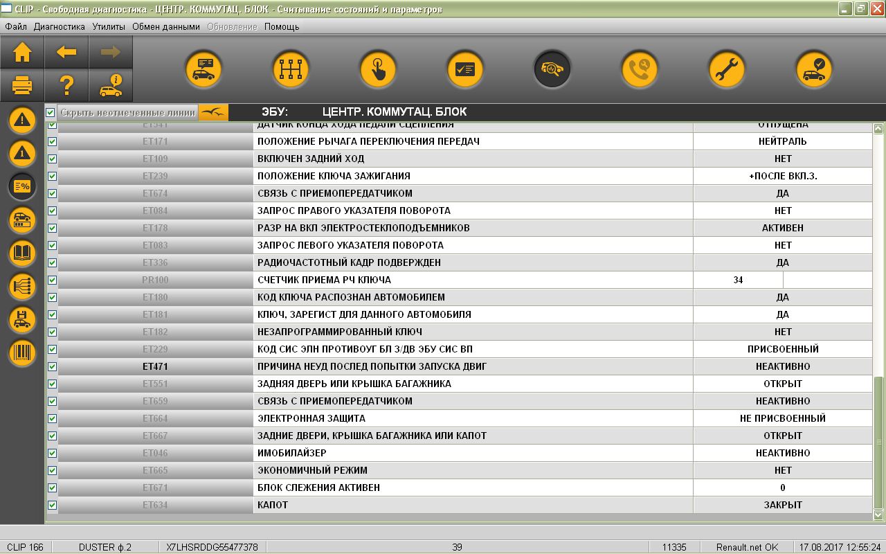

По другому вопросу рылся CLIP-ом в ЭБУ салона (645 ЦЭКБС), увидел параметр ET171. У меня эта тема в мозгу сидела, тут нарвался, решил проверить. ДА, есть сигнал нейтрали коробки. По схемам его указывают для автомата, а у меня "мешалка", но по факту на механике присутствует.
Издалека начал, причем тут сигналка? А при том, что у меня "трактор", и если сделать блокировку по сигналу ручника (если он используется как одно из состояний разрешающих запуск) при реализации автозапуска, то хрена с два этот ручник удержит дизель. А отсутствие нейтрали более надежно защитит от бегающего на ручнике трактора.
Да и просто заблокировать стартер можно, не зависимо от сигналки, просто для страховки. У меня на Эспасе (на механике) стартер не включается если коробка не в нейтрали или сцепление выжать надо, удобно. Дастер пару раз уже на передаче заводил по запарке, тащит на ручнике, хорошо забор далеко))
