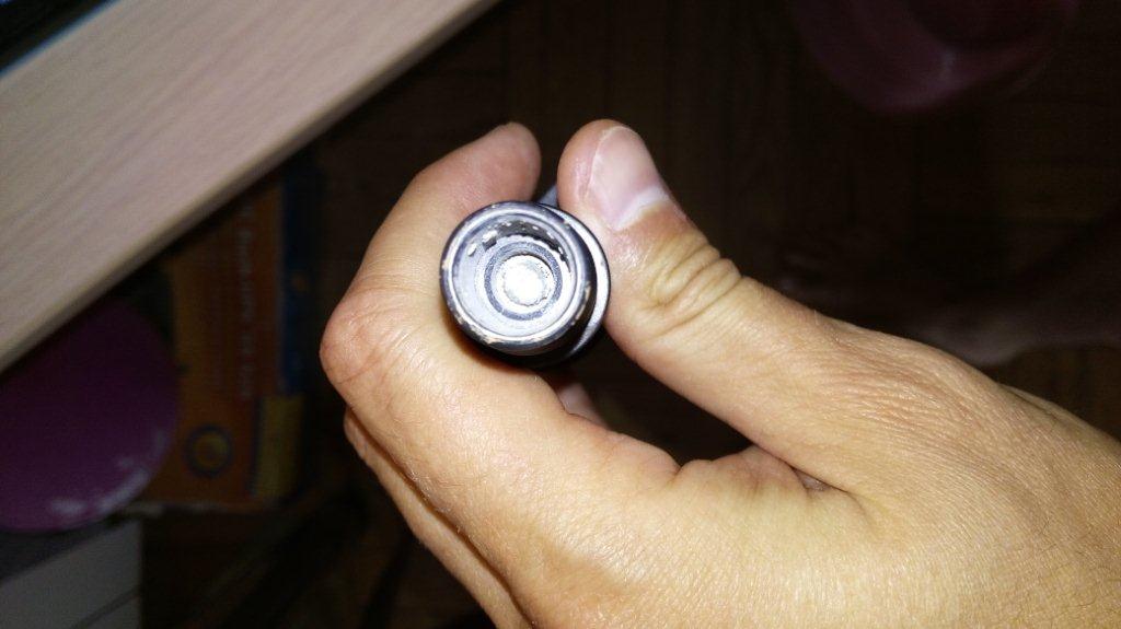

Может ли быть такое, что одна или несколько катушек не совсем рабочие и двигатель периодечески подтраивает/тупит, но при этом никаких ошибок не вылазит?
Еще как может, уже устал менять свечи - поменяешь машина прет некоторое время, потом опять как будто чего то не хватает.
На выходных снял резинки с катушек и вот что увидел (см фото) на одной под пружинкой контактная площадка рассыпалась (видимо последствия попадания воды в колодец), поменял катушку на новую не меняя свечей и машина опять полетела
Видимо при замене свечей пружика "подтирала" контактную площадку и на некоторое время этого хватало, потом контакт опять окислялся и машина начинала тупить.
При этом заводилась всегда с полоборота.
П.С. На сколько хватит хз, буду наблюдать.
