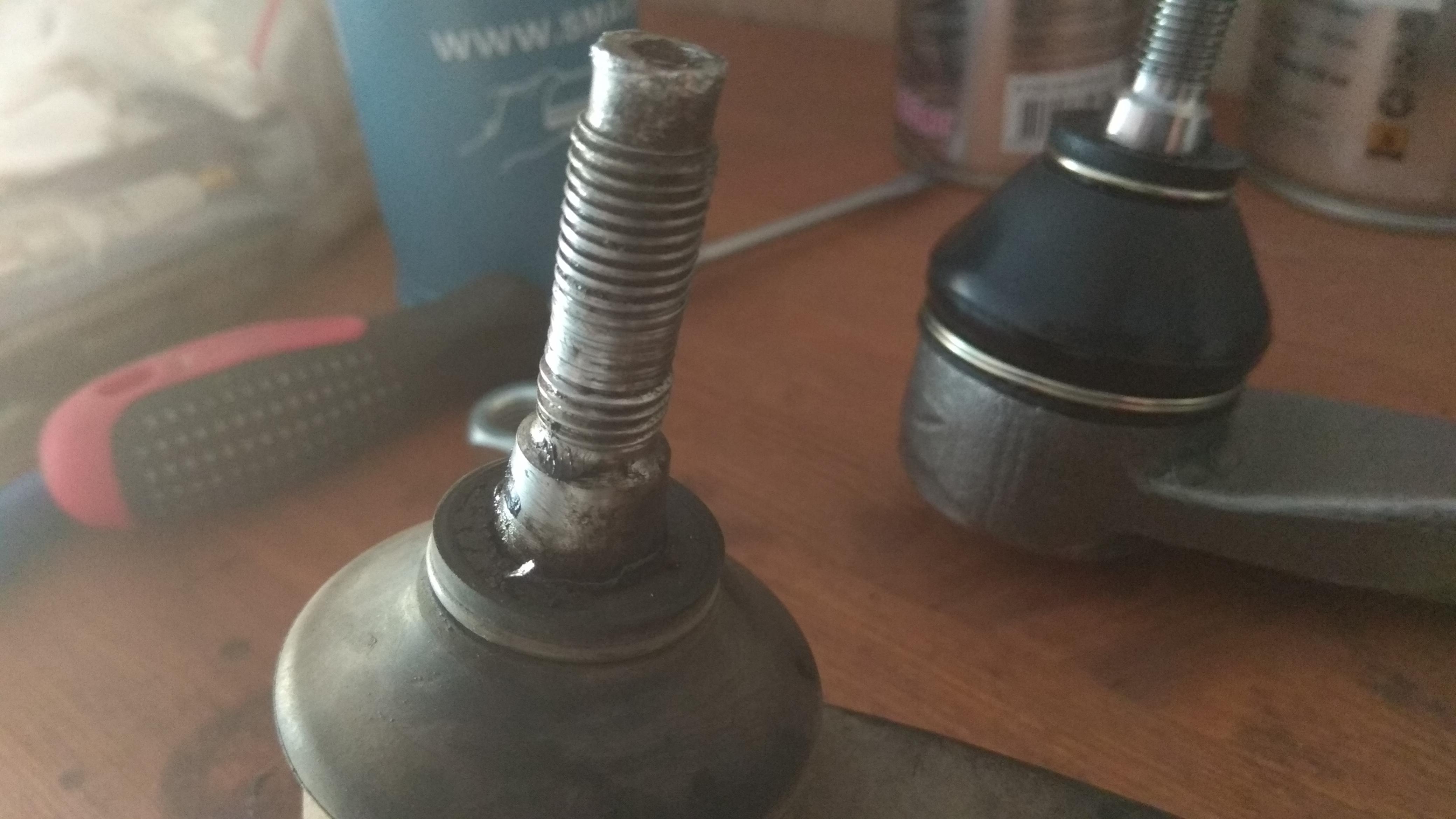

Исправил свой вчерашний косяк с сорванной резьбой на рулевом наконечнике.
Поставил точно такой же наконечник FENOX, только вот он оказался серебристый на этот раз, а не черный.

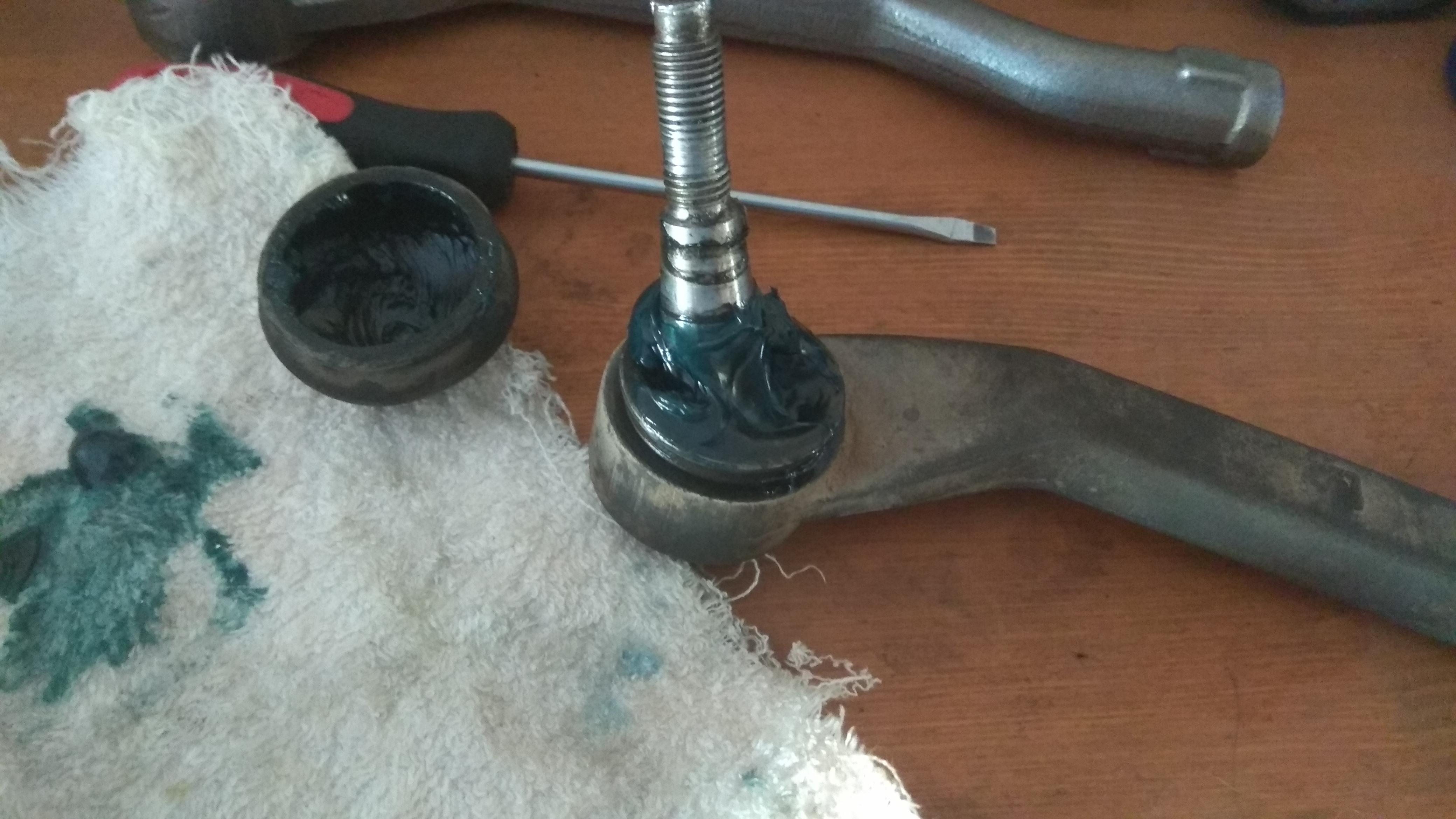

Под пыльником старого наконечника смазки столько же, сколько я поклал примерно 15 000 км назад перед установкой, но смазка немного потемнела, возможно вода попала, сам пыльник целый, а палец ходит с усилием, как новый.
Под пыльник нового наконечника тоже добавил смазки.
