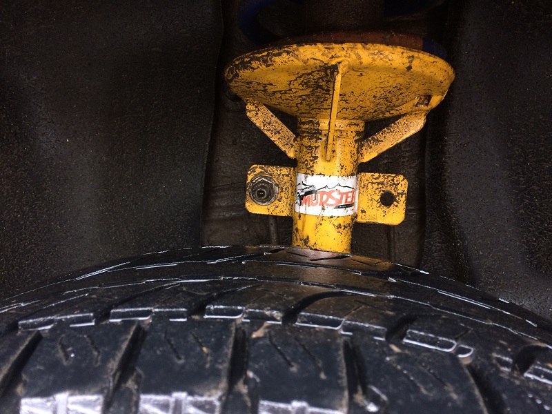

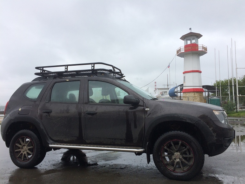

У меня стоит лифт от румын Mudstershop; до этого стояли колёса Yokogama G012 225/70 R16, стёр почти в ноль за примерно 80 000 км (70 т.км на прошлом Дастере). Качество по началу - четвёрка с плюсом. В конце - гул, выбивание из колеи, акваполёт. Но своё резина откатала.

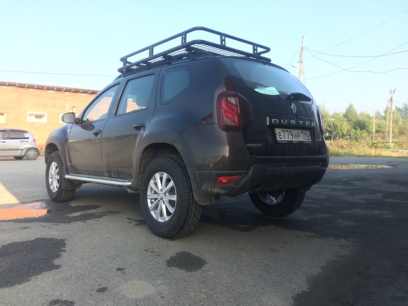

Если бы не эта тема - пошёл бы второй раз за такой же резиной, но на глаза сначала попали отчеты о 235/75 R15, а потом и о 225/75 R16. Приехал в шиномонтажку и забрал из наличия комплект Michelin Latitude Cross 225/75 R16.

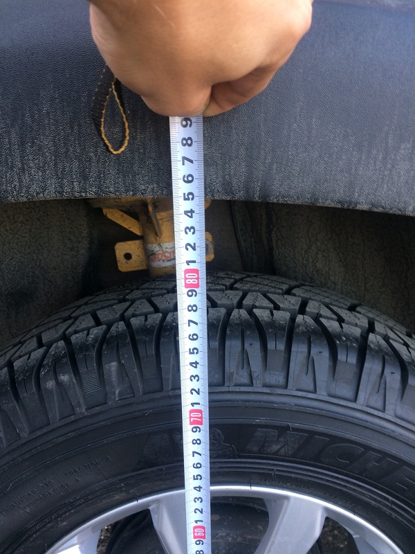

Монтажникам от меня досталось работы: ребро резали болгаркой, локер - термофеном. За 2 часа сделали.
Колёса - песня! По трассе катит лучше новой Йоки!!! Разгон замедлился, либо я пока берегу машину, расход дизеля вырос примерно на 0.8 в комбинированном цикле, но оно того стоит! В лечебных грязях ещё не был, надо попробовать.
Совет если кто хочет также: передние локеры что впереди, что сзади колеса - под глубокую переделку. Не хватает примерно 1см глубины при повороте колеса.
