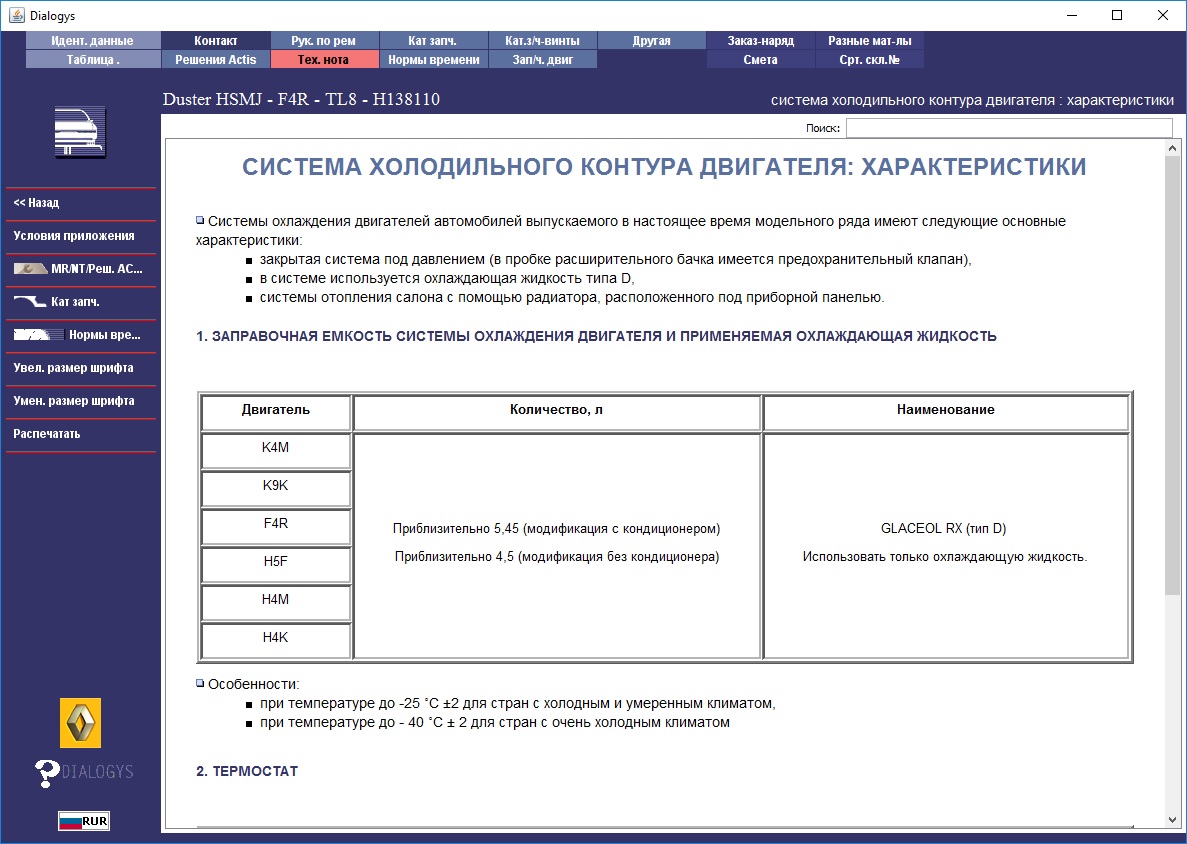

Вот, данные из технот рено, как-то не стыкуются с данными Лукойл. Я сам недавно менял термостат, и выдавил 4л.старого антифриза из большого круга +200мл. слилось с корпуса термостата, тогда по Лукойлу получается- что остаток антифриза у меня на рубашку двигла и печку остается всего 1.3л.-маловато будет...
очень интересно... у меня техноты из программы Dialogys версии 4.60 за март 2017 думают иначе.
