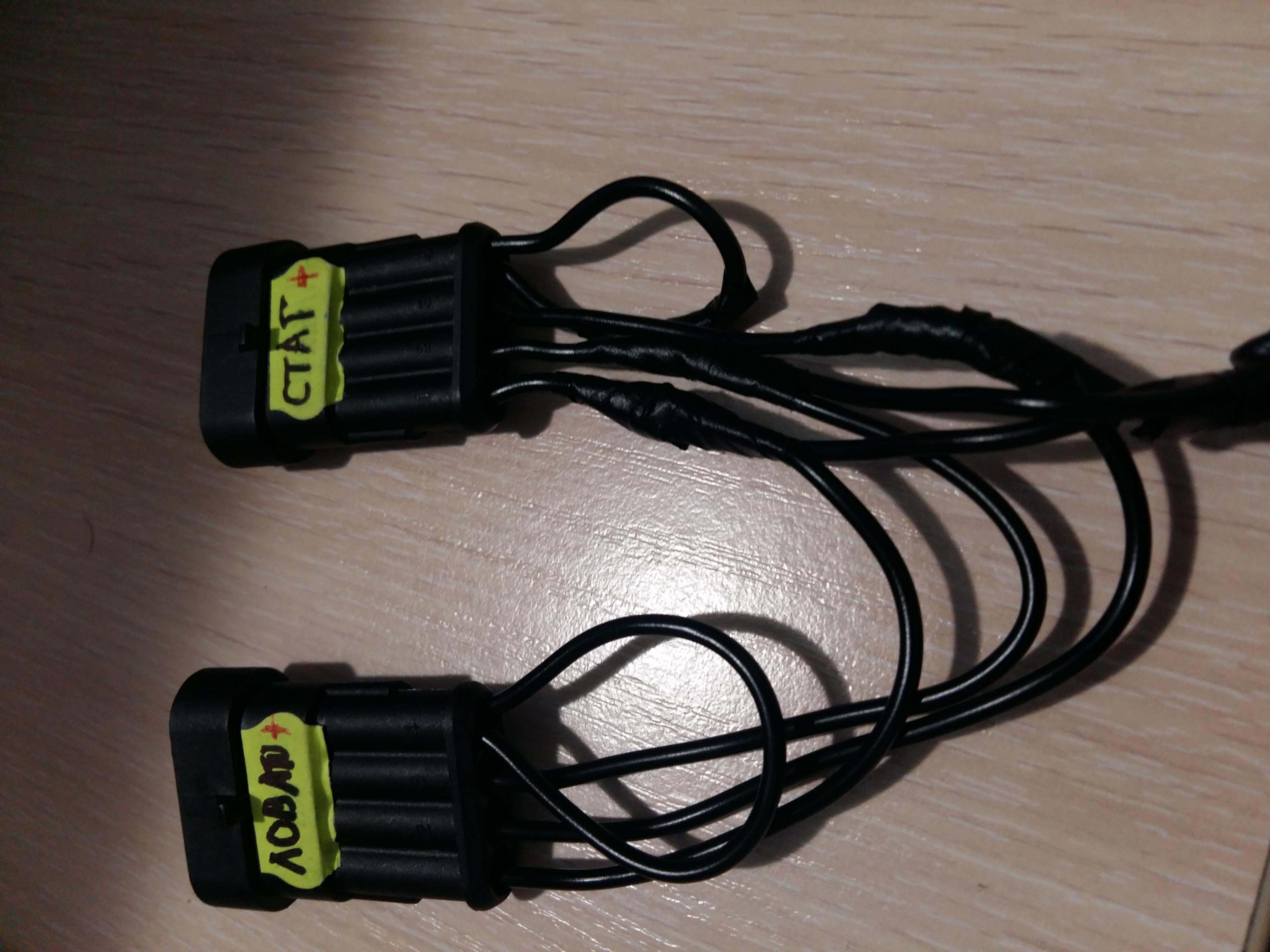

Сообщение от rubin1967
А вот GDN возьми с массы.
Попробую еще "-" с массы подкинуть. Стаг то ведь работает без такой массы. На стаге и ловато Rx Tx одинаковые или менять местами нужно?
Да "+5в" кидал не не помогло.
Сделал 2ю фишку в ней Rx Tx поменял местами, не так как на стаге.
P.S. лопачу ввесь инет по кабелях, нашел даже тему на Лачети и тебя там. Приятно!
