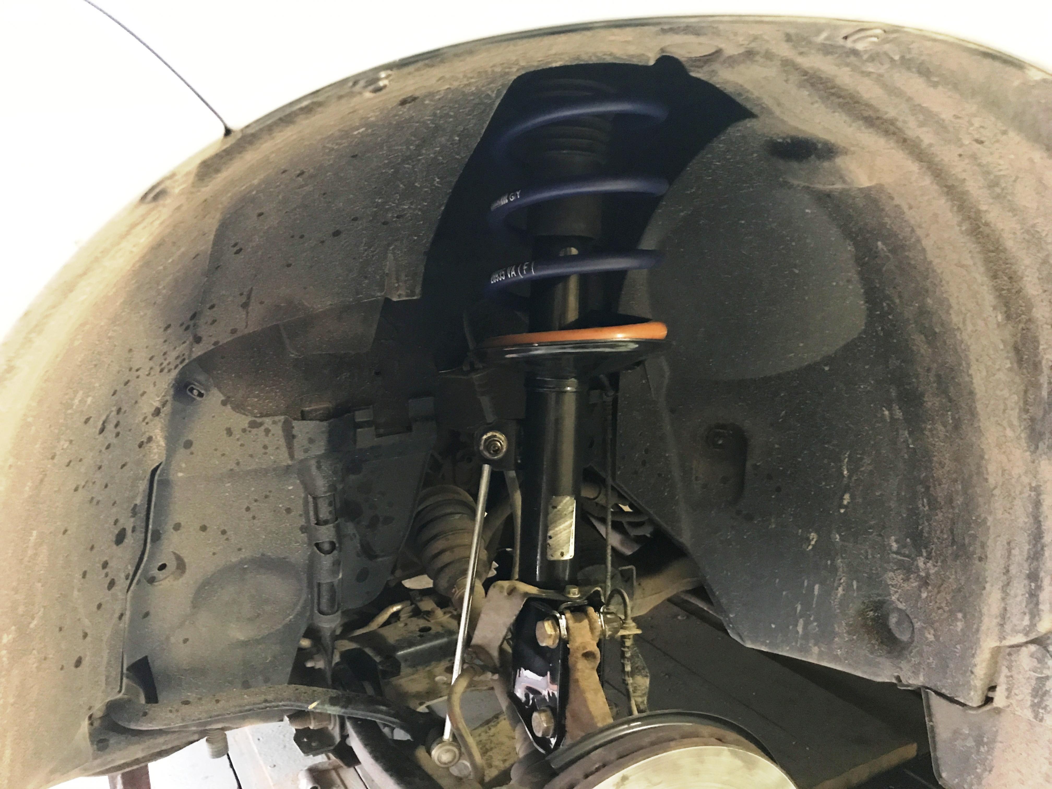

Тестовые амортизаторы установлены на переднюю ось, на заднюю новый оригинал. С пружинами H&R.

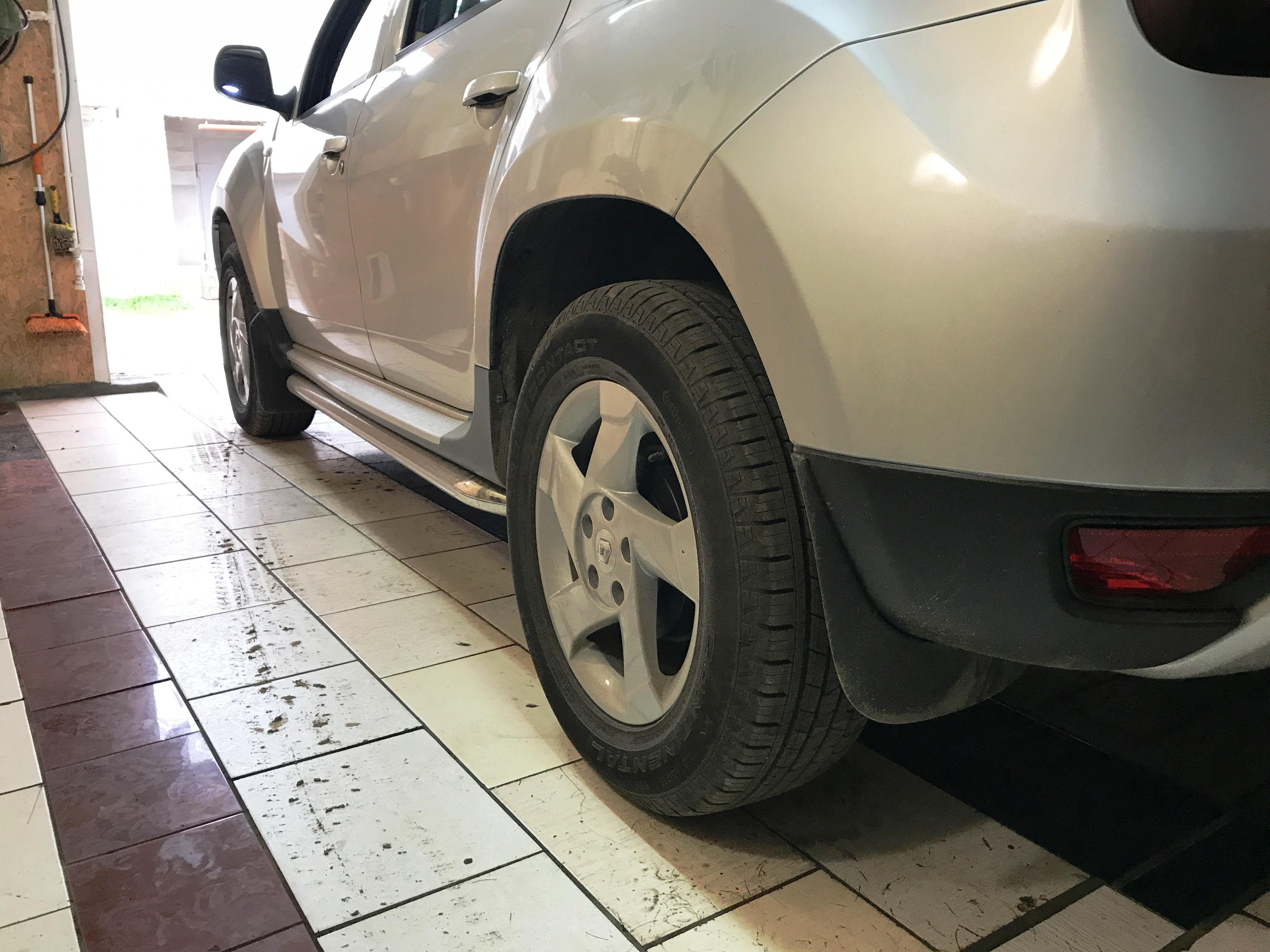

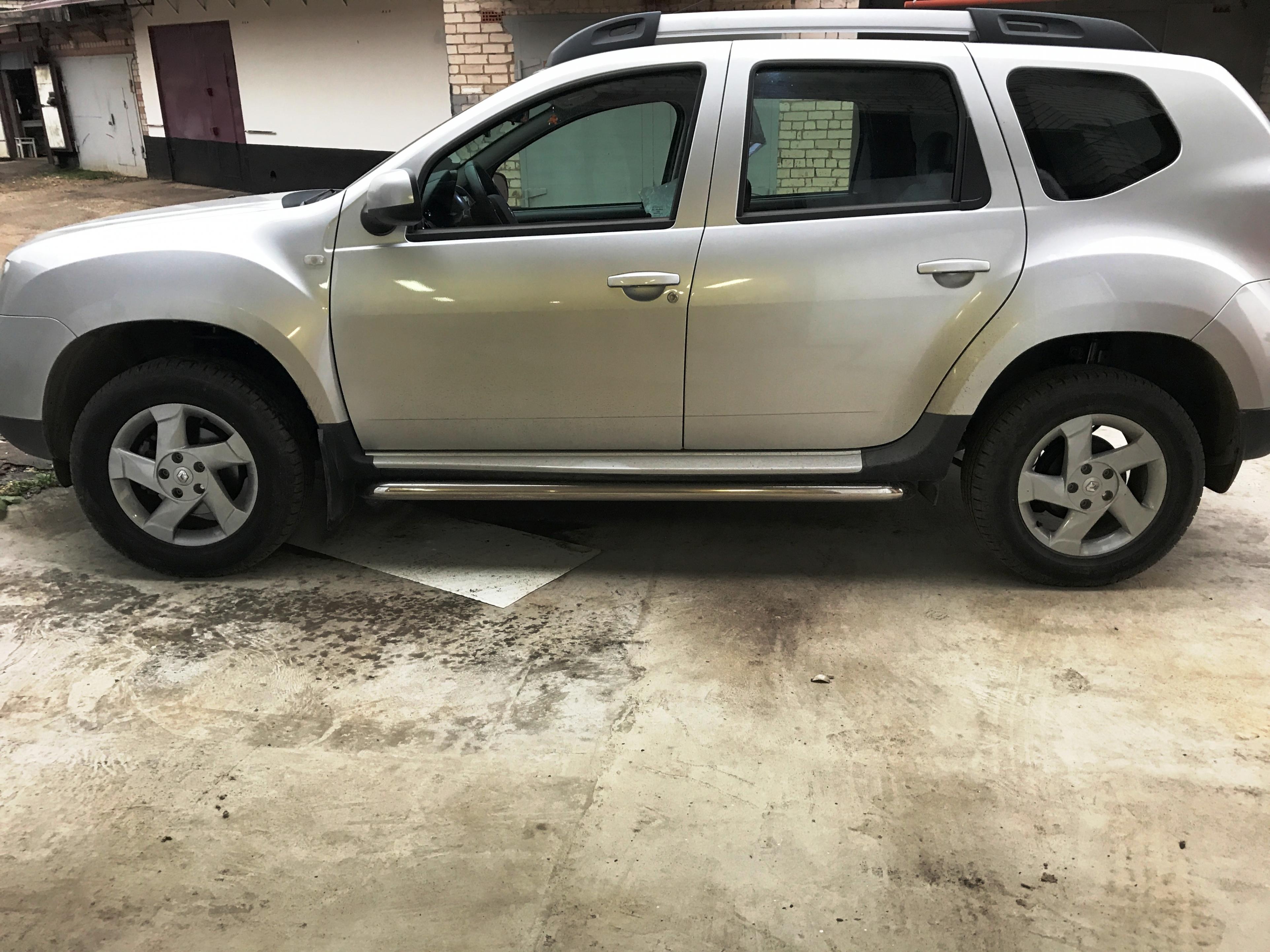

Фото до установки:
Замеры:
перед
от пола до арки - 77см
от центра ступицы до арки - 45см
зад
от пола до арки - 76см
от центра ступицы до арки - 44см

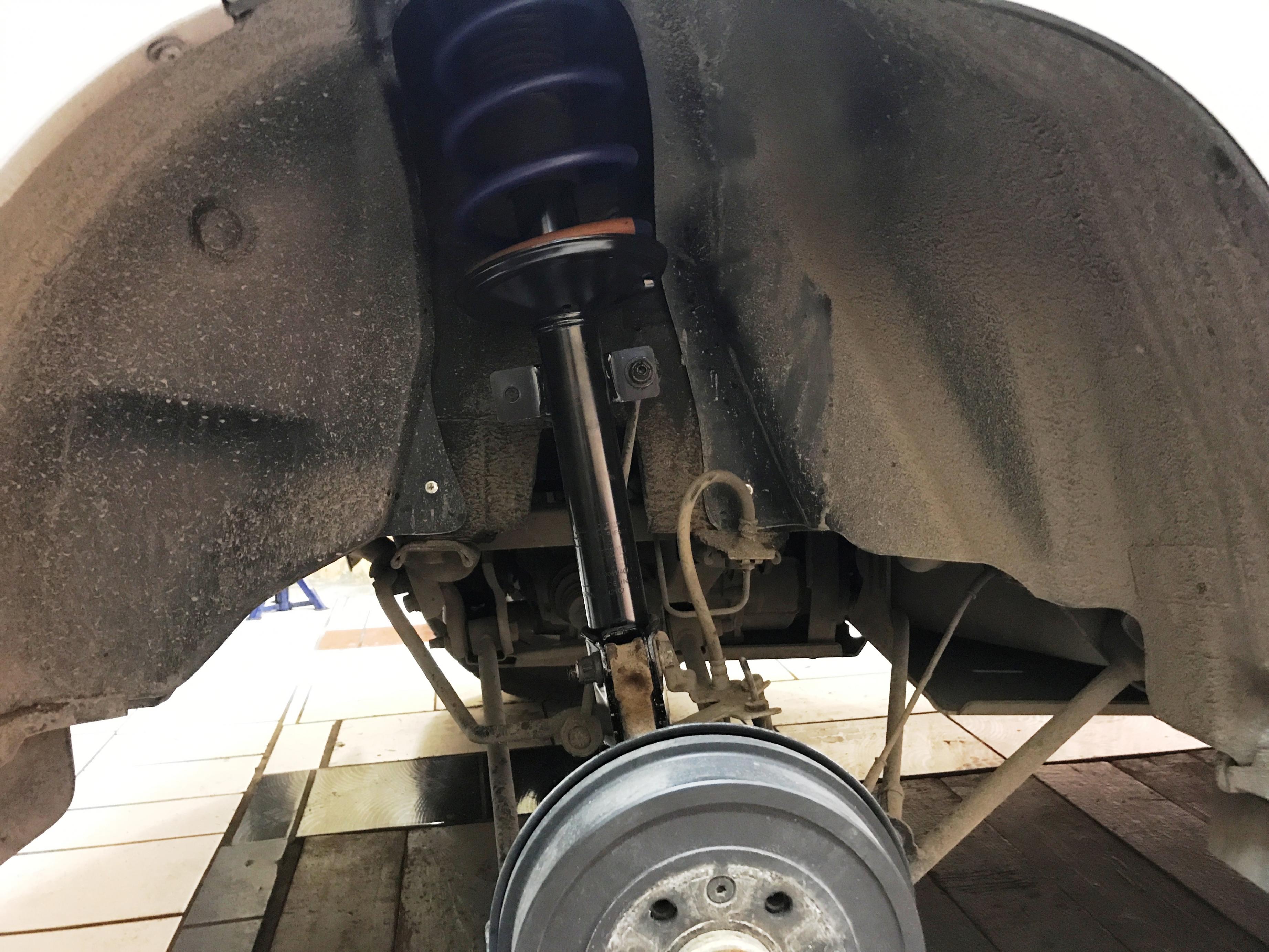

В процессе установки никаких проблем не возникло, все как при штатной замене пружин/амортизаторов.
Передние сайлентблоки ослабил при снятии стоек, затянул после установки новых.

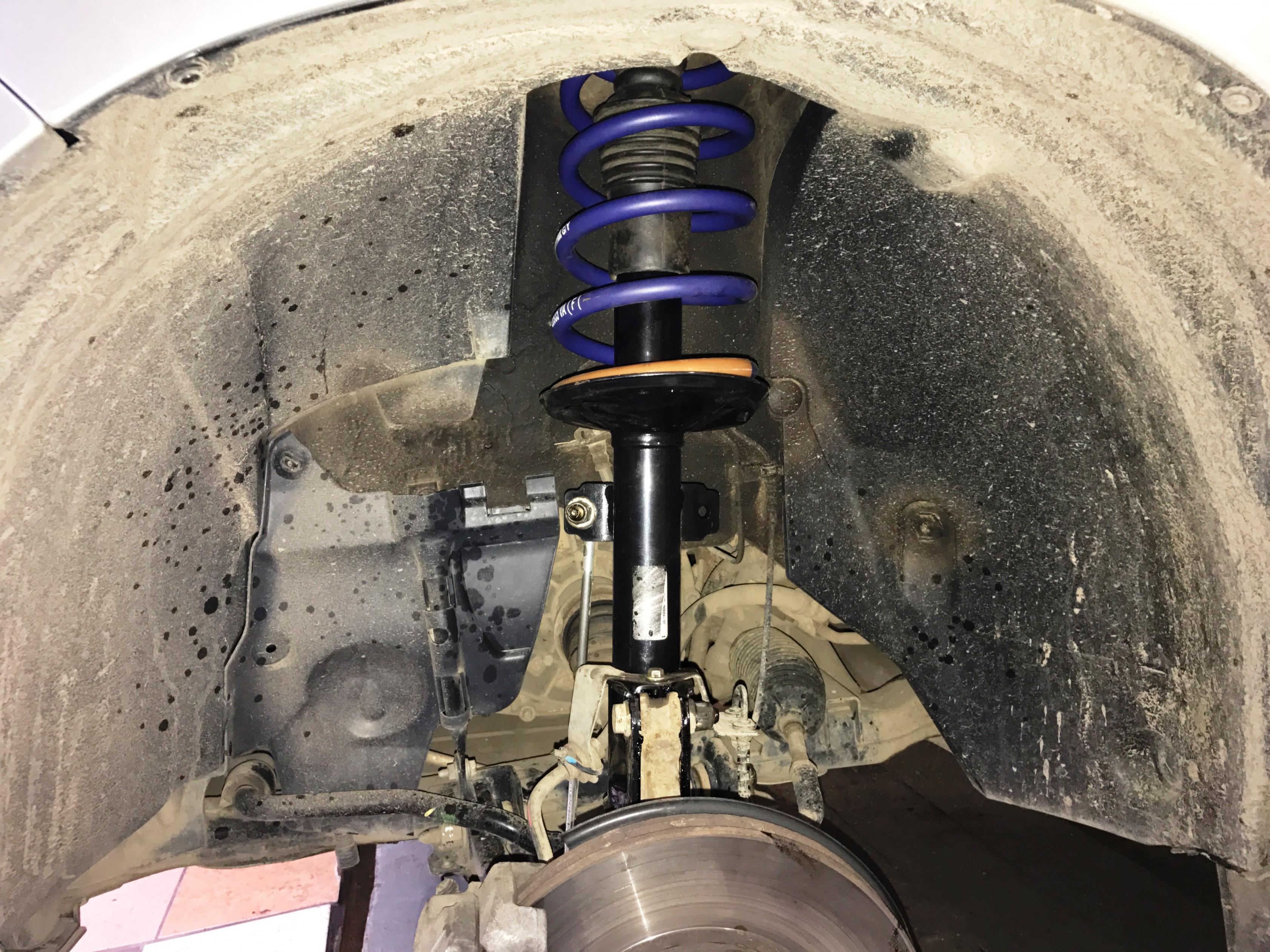

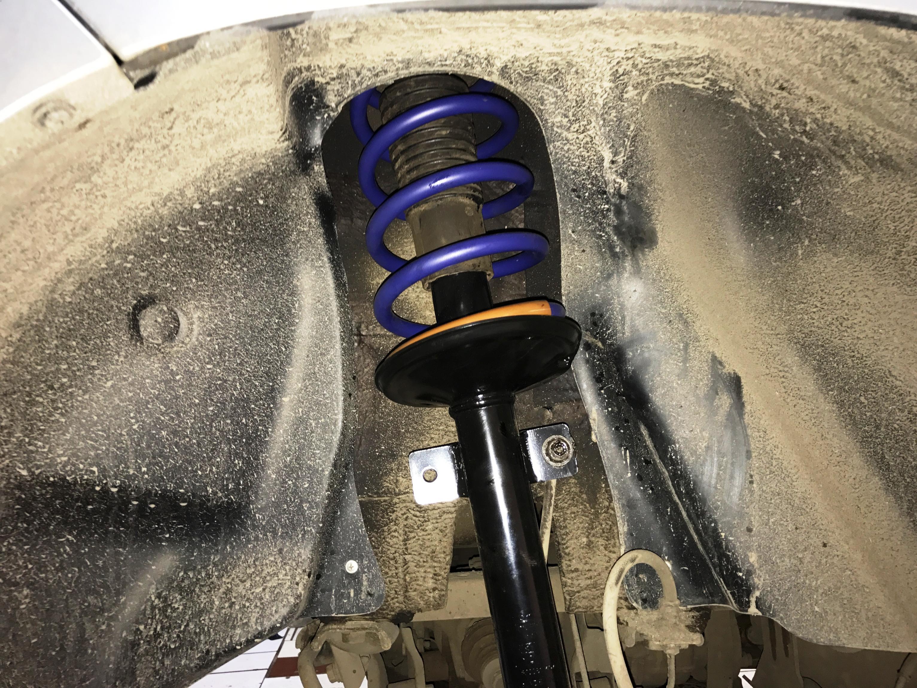

Зад:

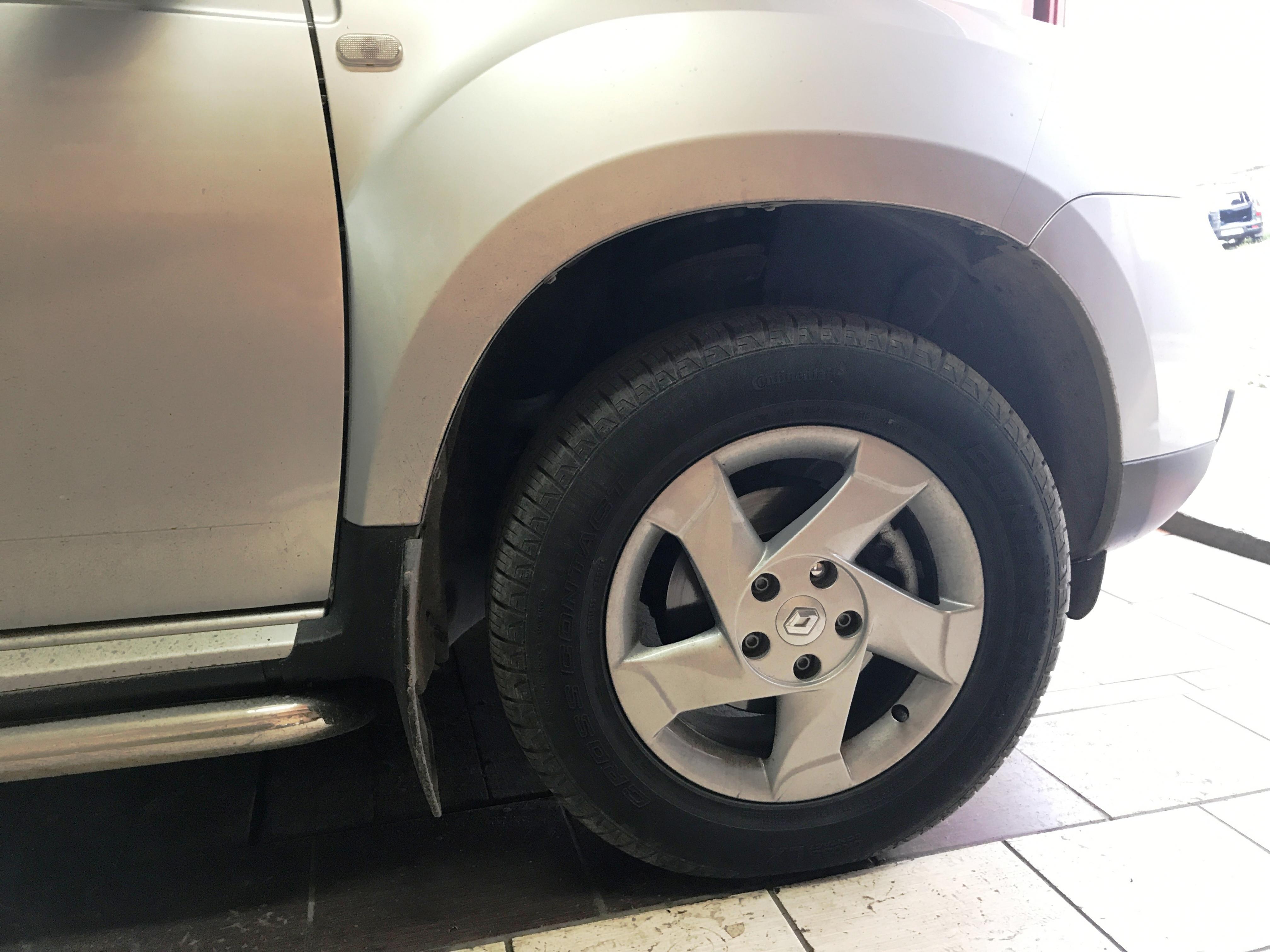

Перед:

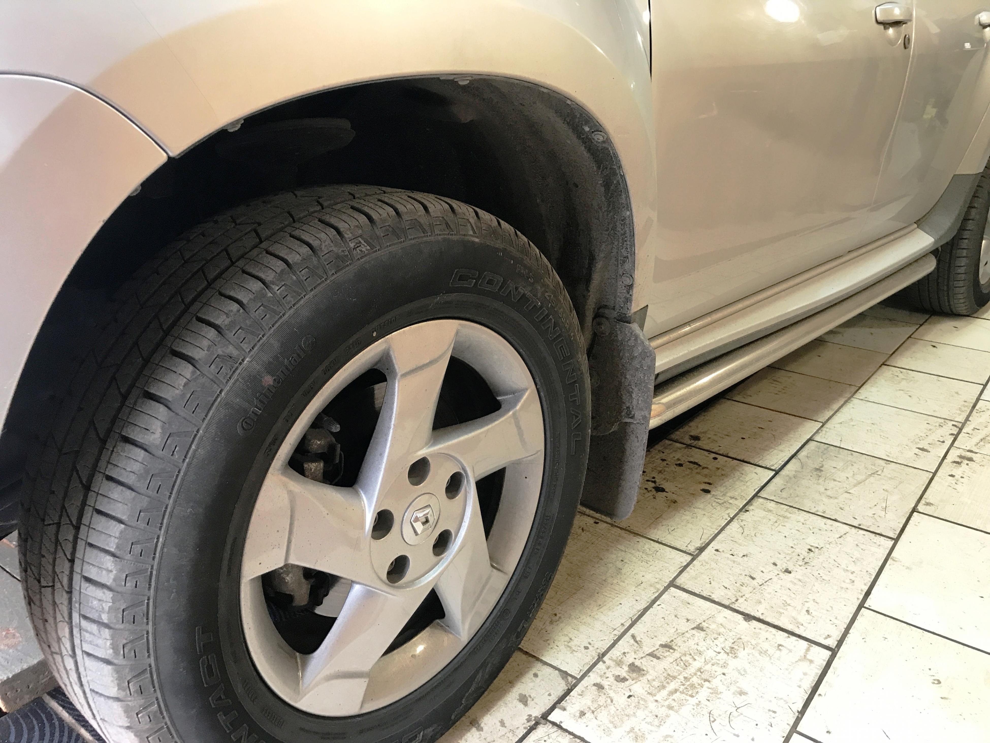

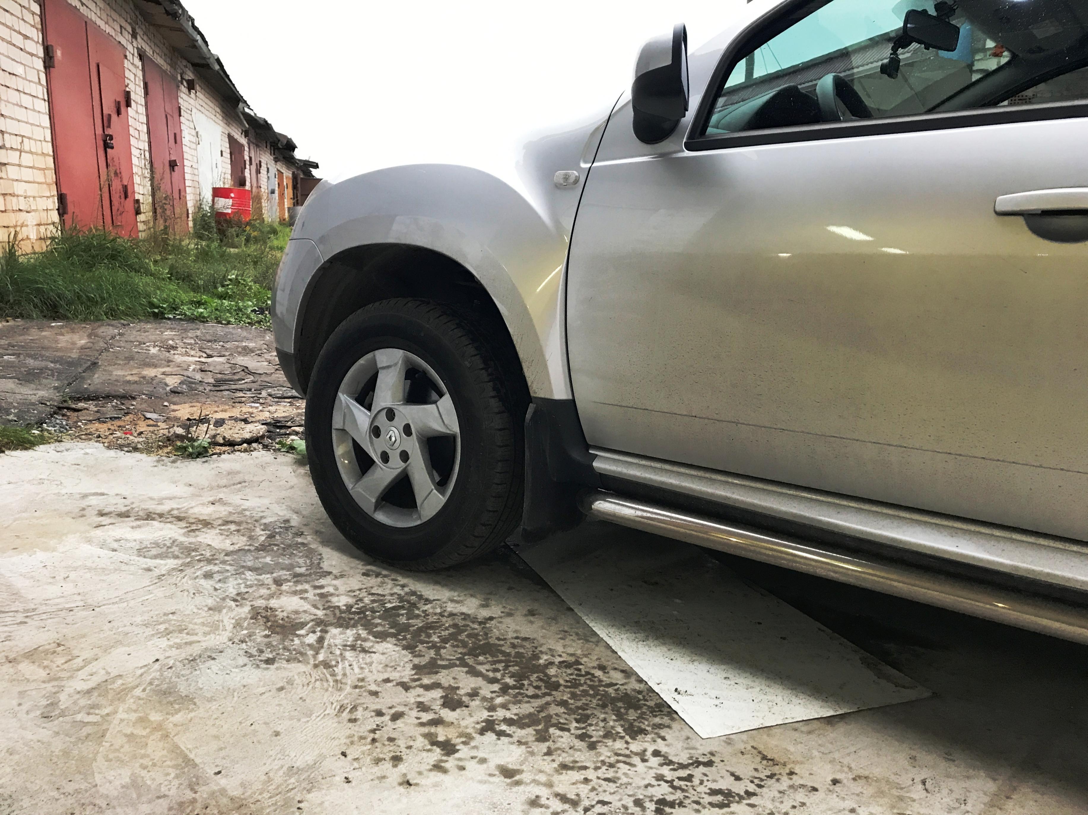

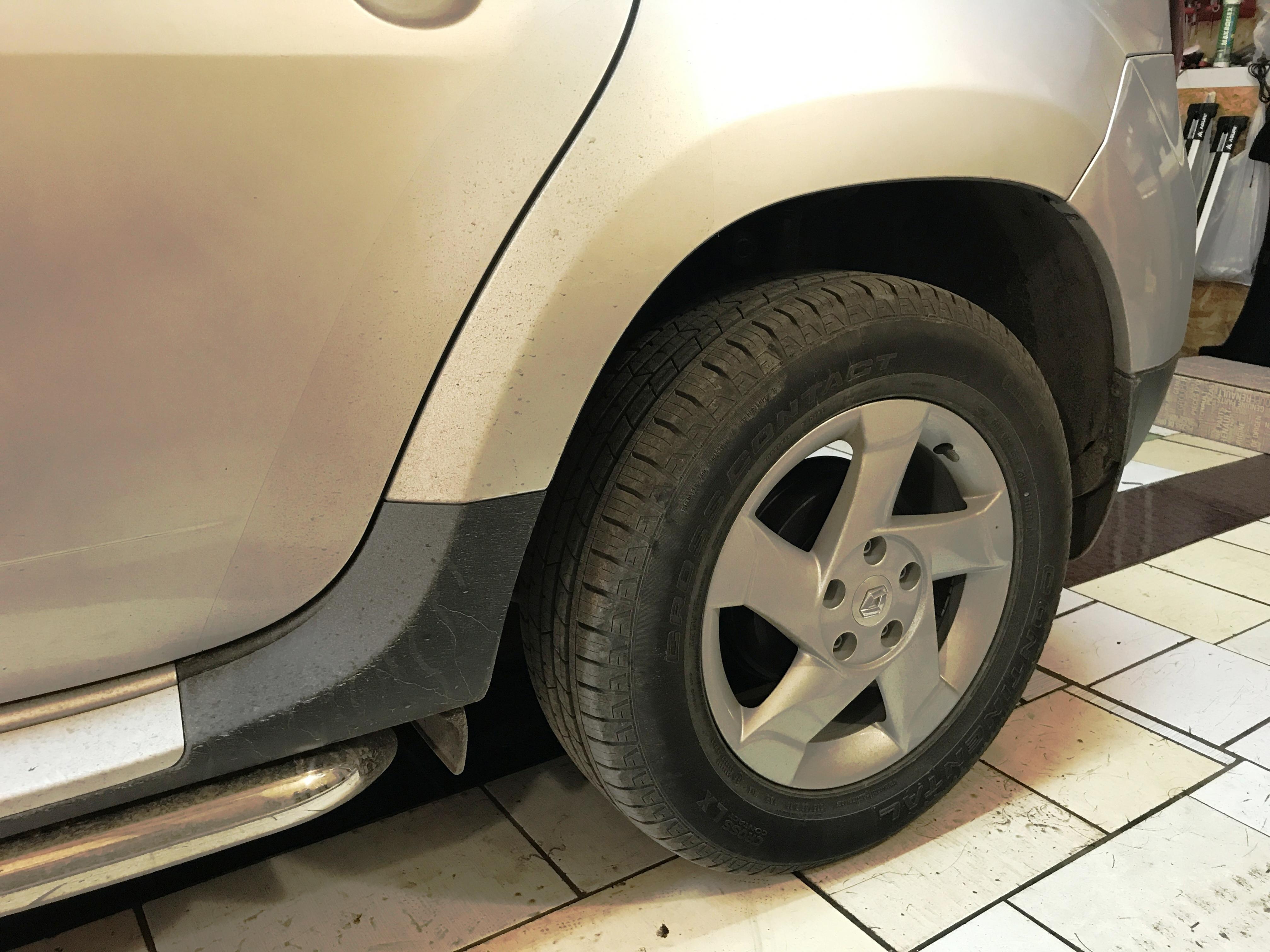

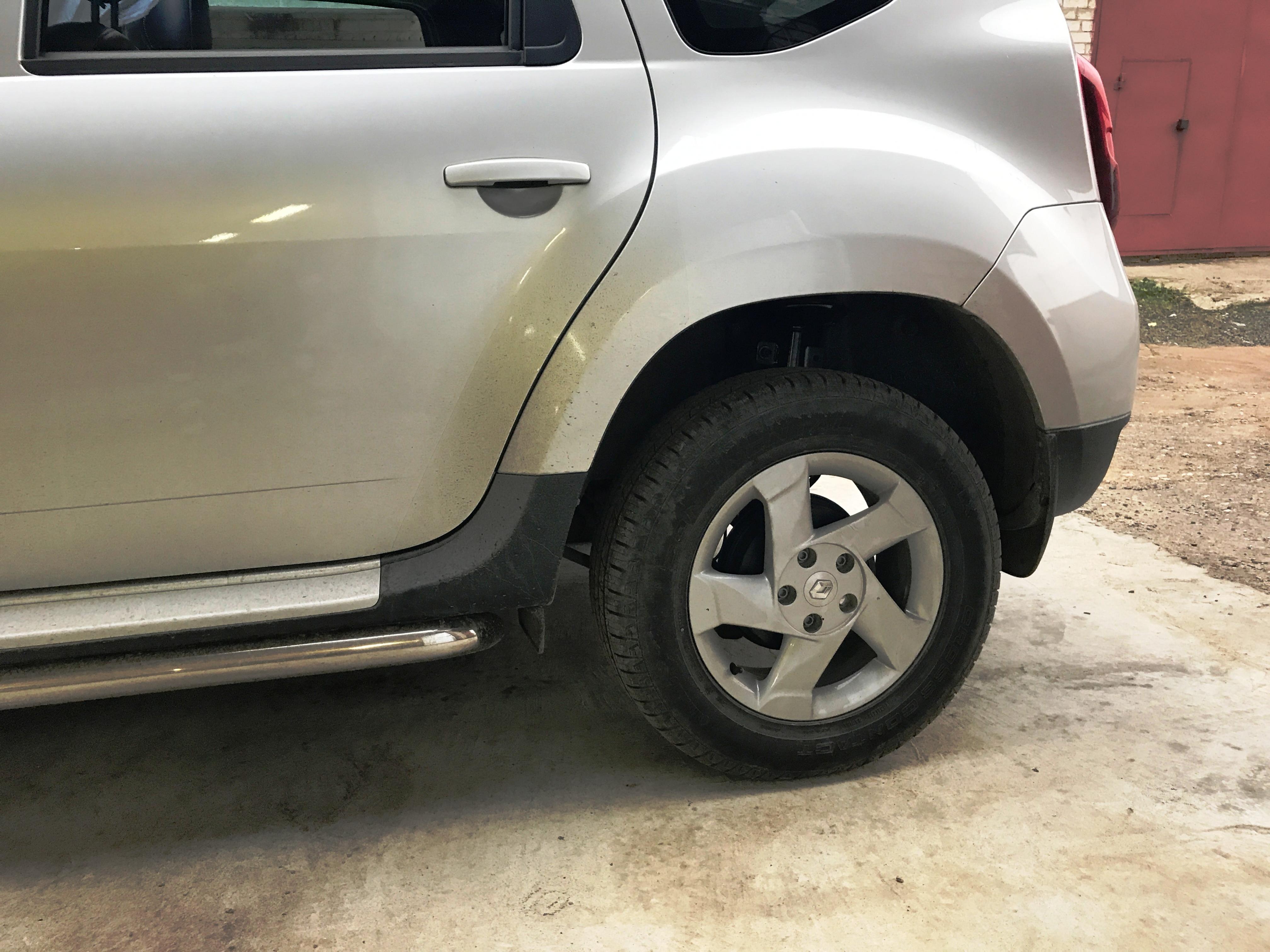

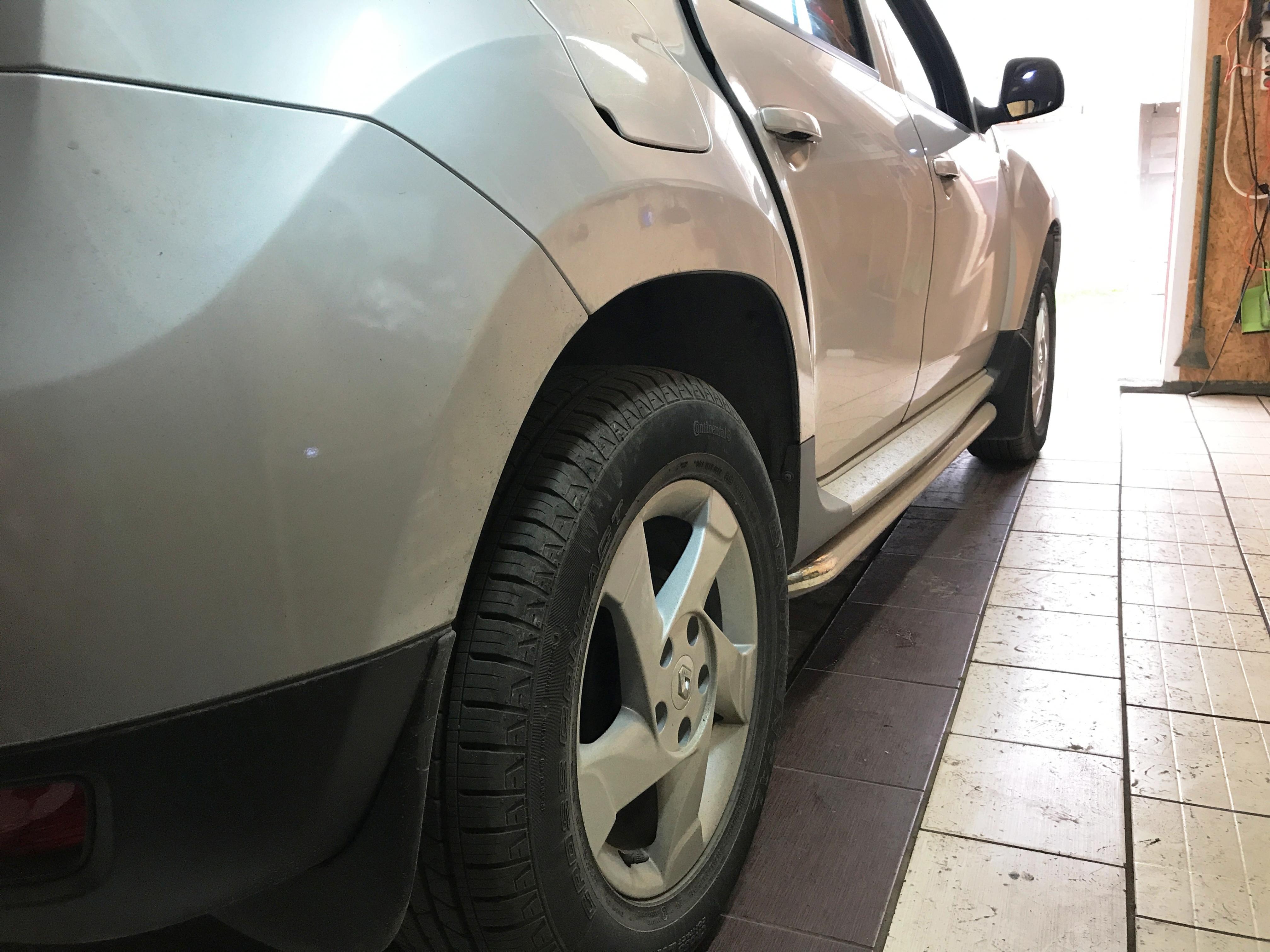

После установки:
Замеры после пробега 15км. по трассе и немного по проселку.
перед
от пола до арки - 78,5см
от центра ступицы до арки - 46,5см
зад
т.е. общий подъем составил 20-25мм.
клиренс под защитой двигателя -210мм.
