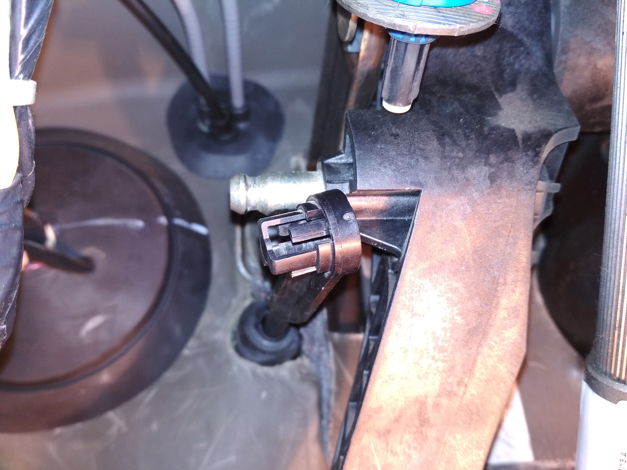

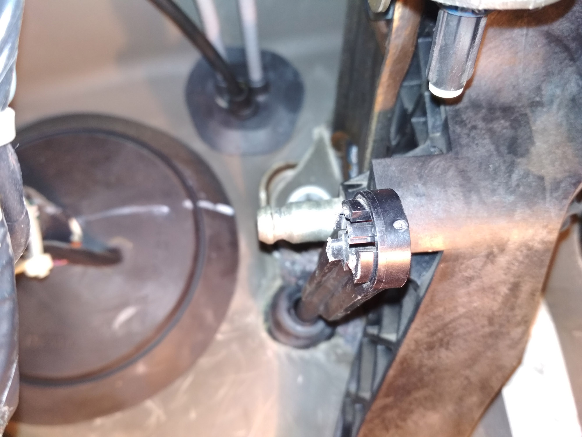

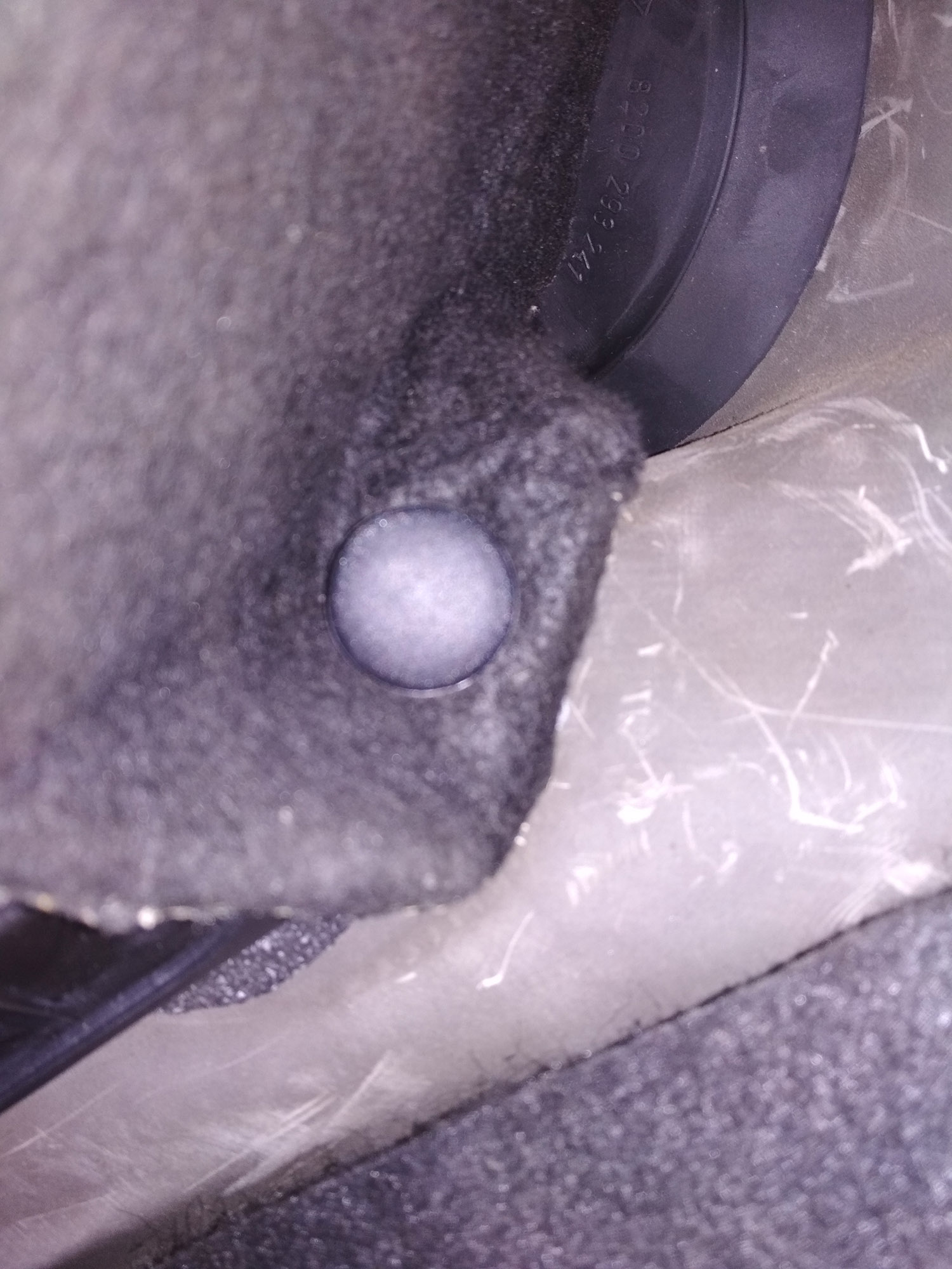

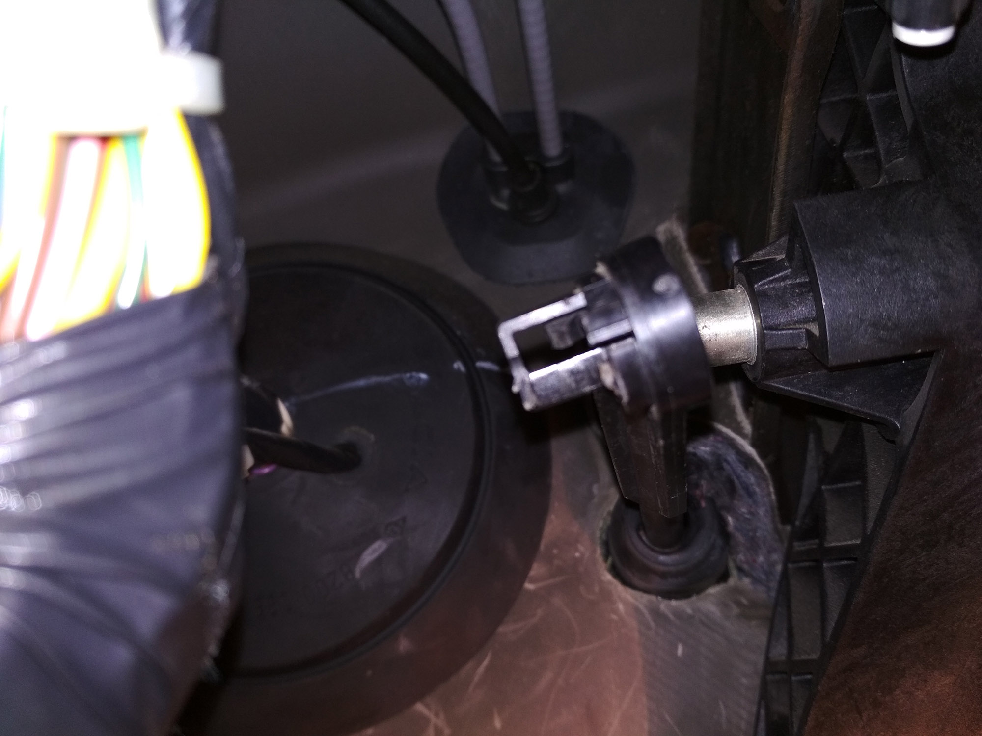

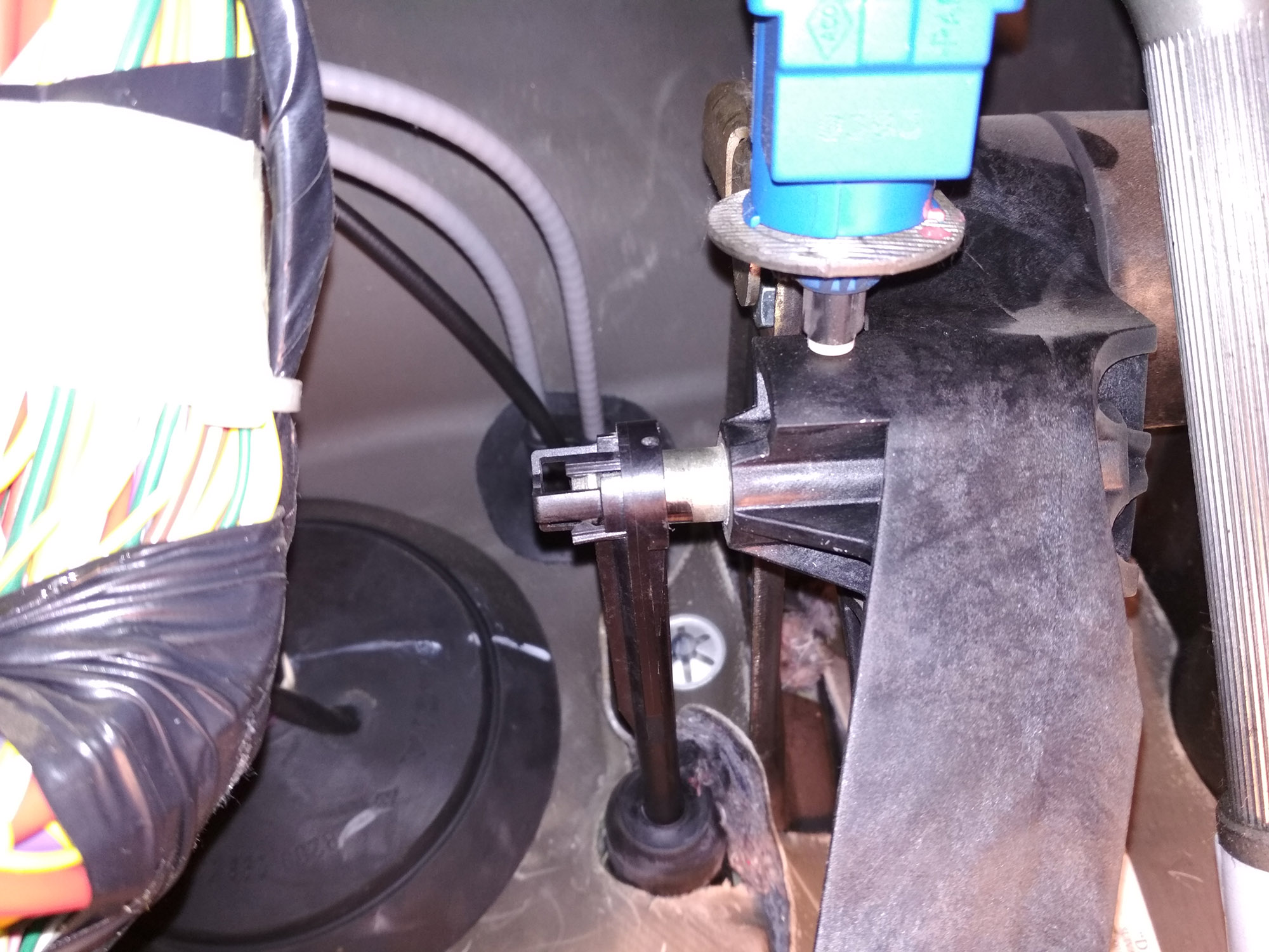

Собственно, сам процесс получился таким. Сначала снимаем мохнатый козырёк, который будет мешать добраться до места сочленения (там 5 "клипс", которые этот козырёк держат). На фотке видно, что даже проехав чуть-чуть рычаг частично слетел со штыря.

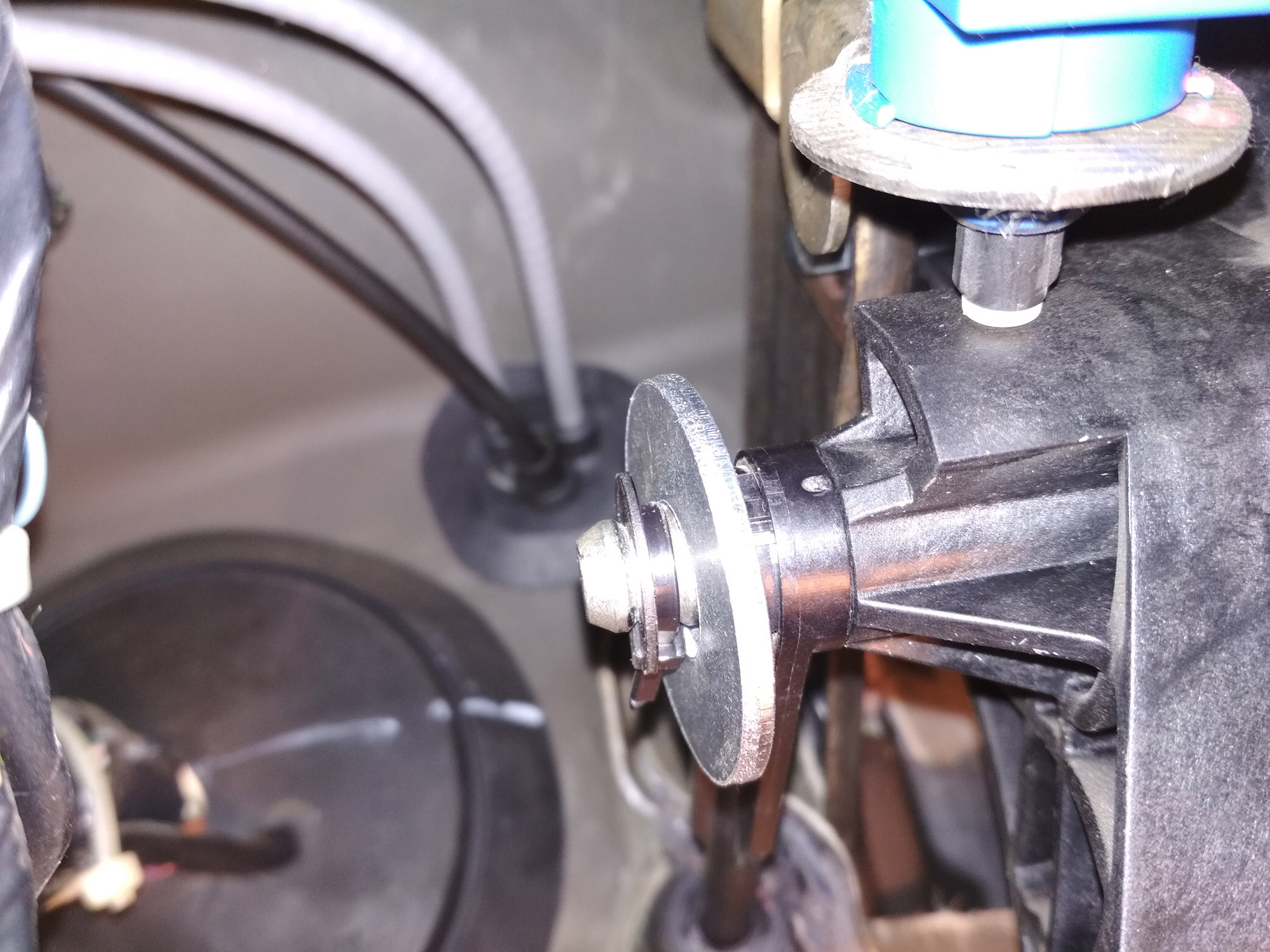

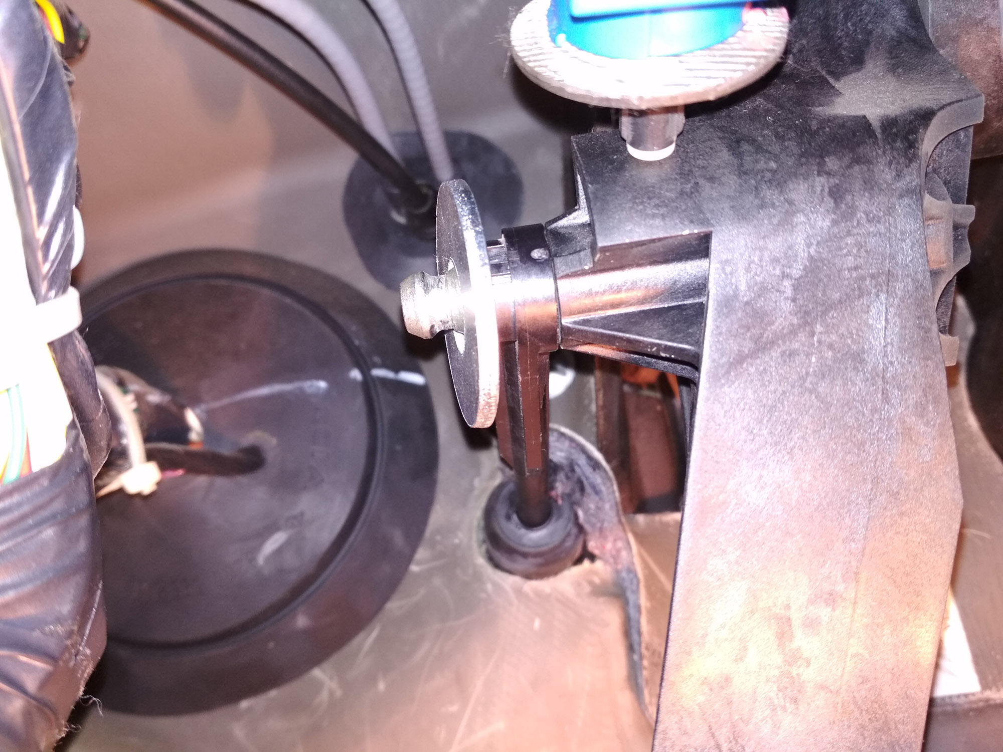

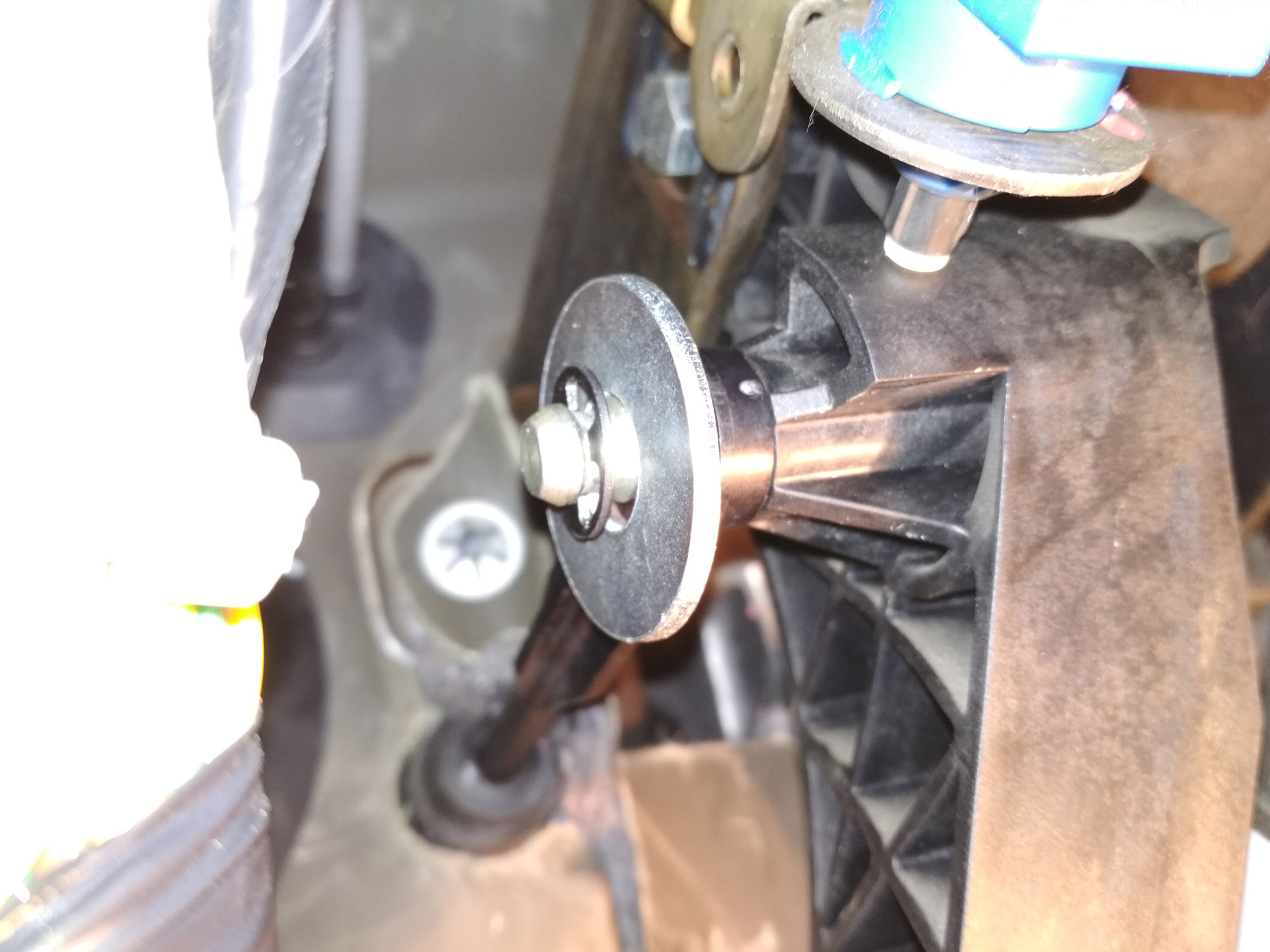

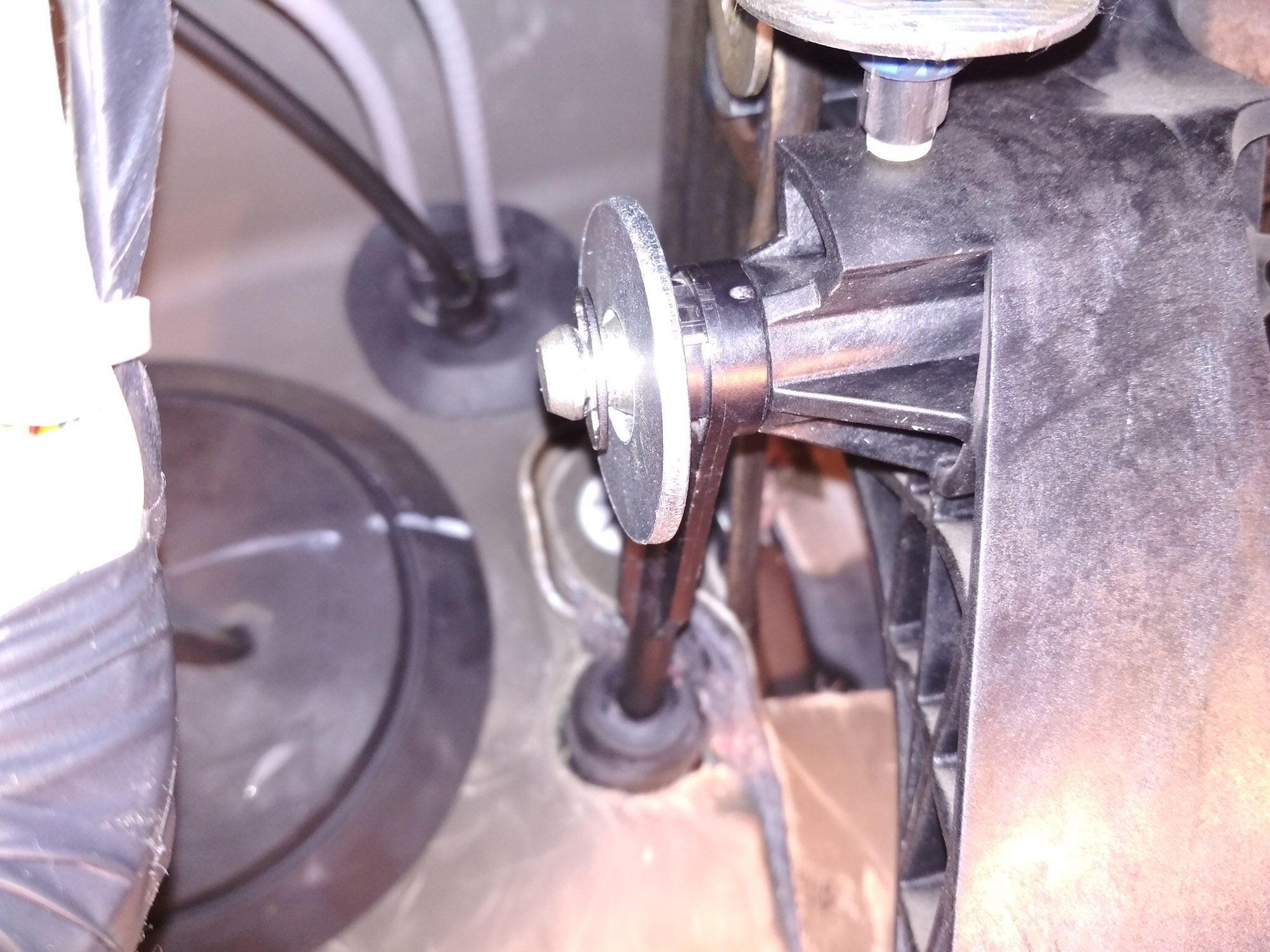

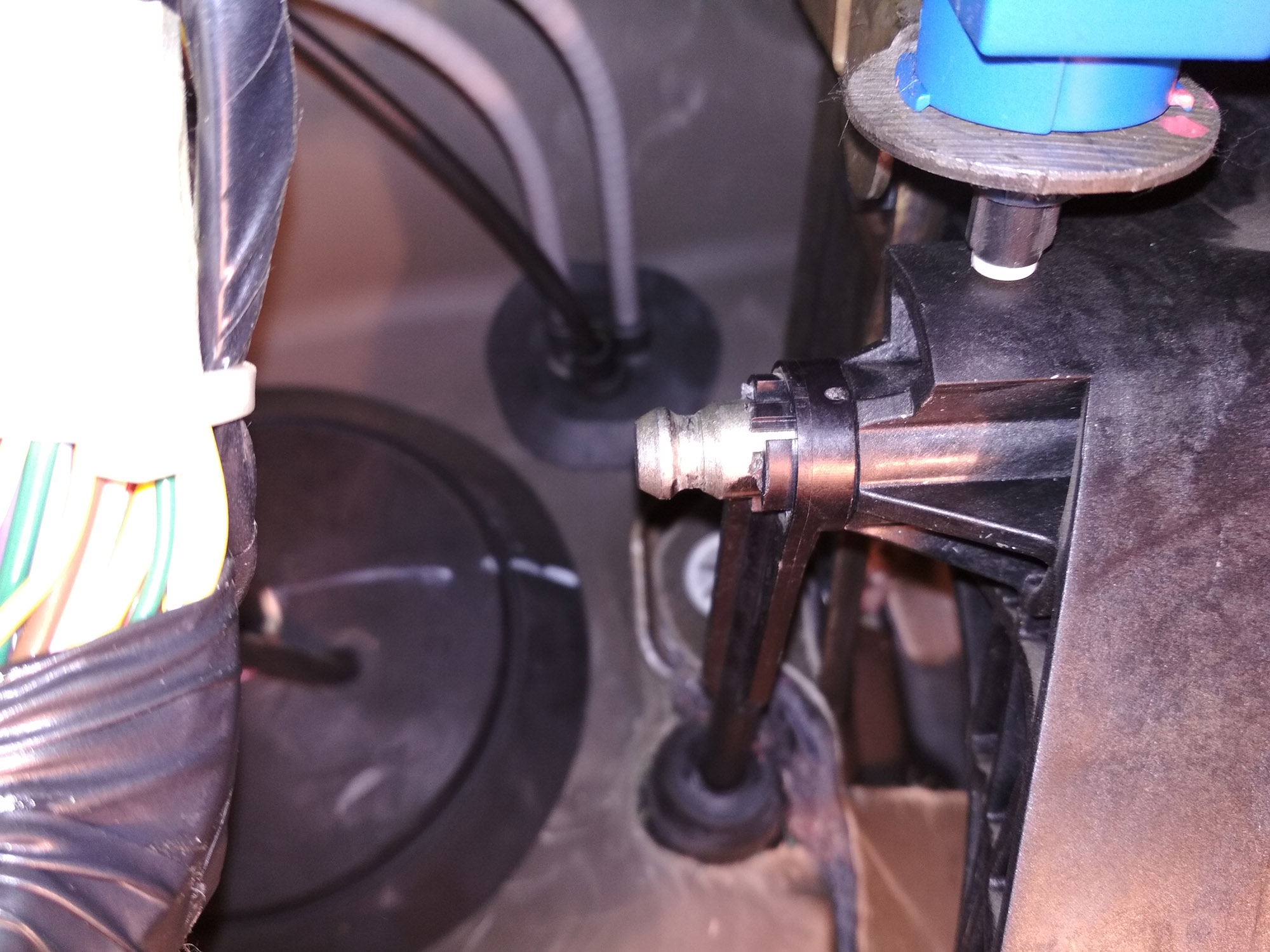

Ну и по порядку: откусил бокорезами пластиковые фигни, которые должны удерживать на штыре тягу, надел остатки на штырь, поставил шайбу (шайба на 12), поставил стопорную шайбу, между ними - стяжка, чтобы не гремели друг об друга.
