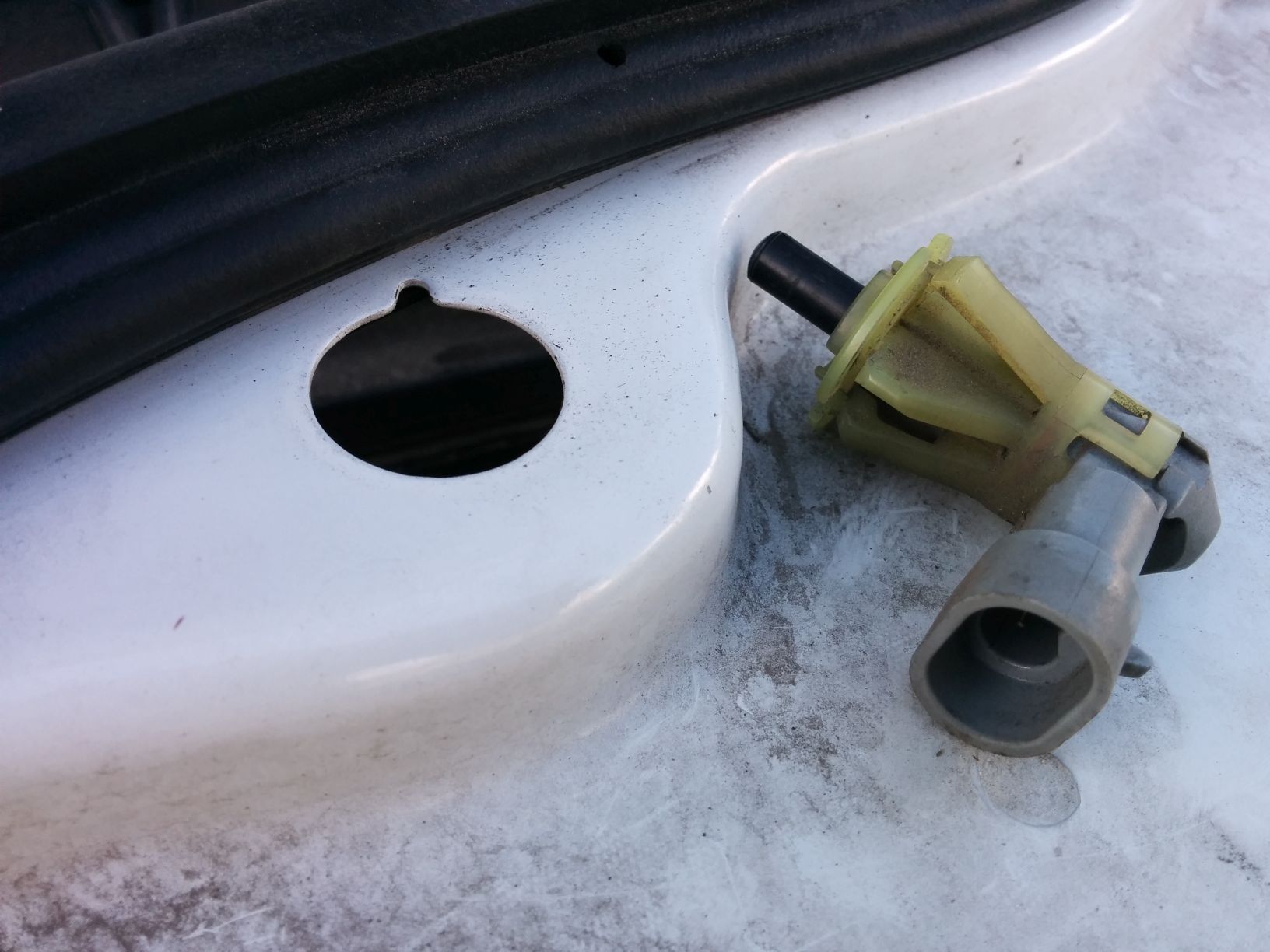

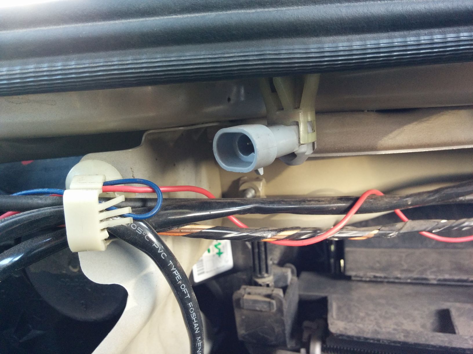

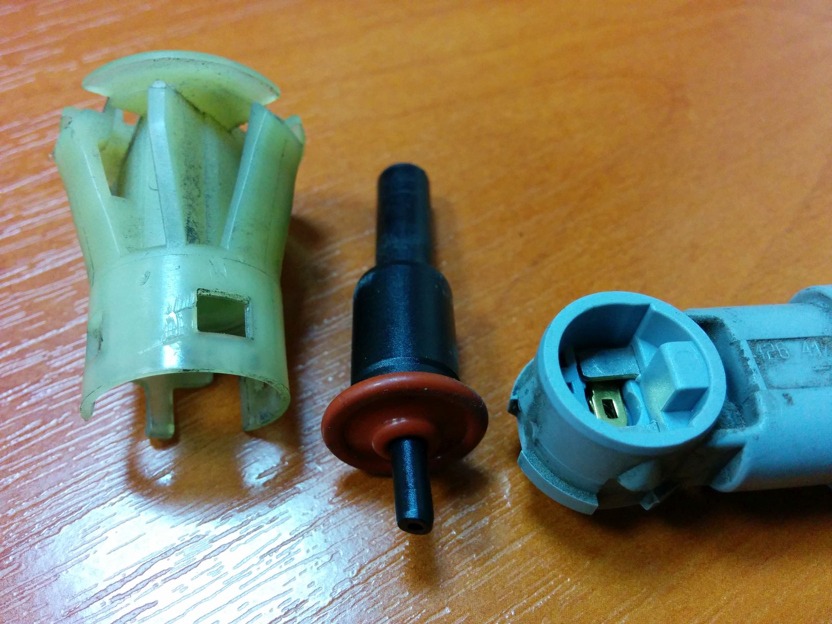

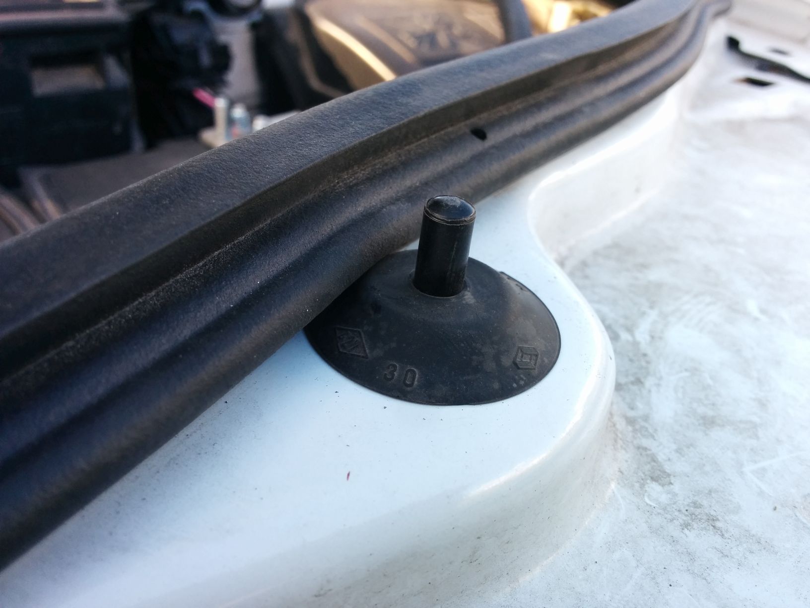

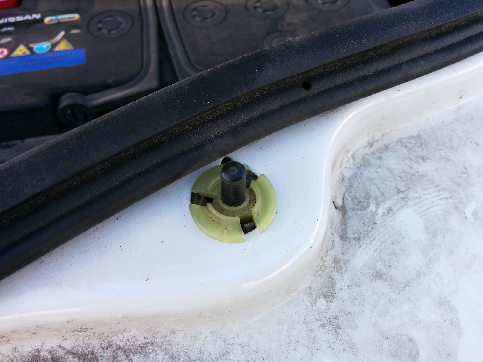

Возился сегодня со своим Эспасом, обратил внимание на концевик капота, актуальная тема, т.к. на Дастер буду сигналку ставить.
Вынул его, установочные отверстия оказались одинаковыми, примерил на Дастер, смотрите фото. Эспас 2003г. Т.е. на любой разборке можно и б/у найти, не обязательно в логаношопах новый искать. Раз в Эспасе 2003 и Дастере 2016 ониодинаковые -можно предположить, что от любой модели Рено подойдет, разъемы только могут отличаться, значит просить срезать с проводки в комплект.
В любом случае штатный будет надежнее кетайских кнопочек, которыми комплектуются сигнализации.
