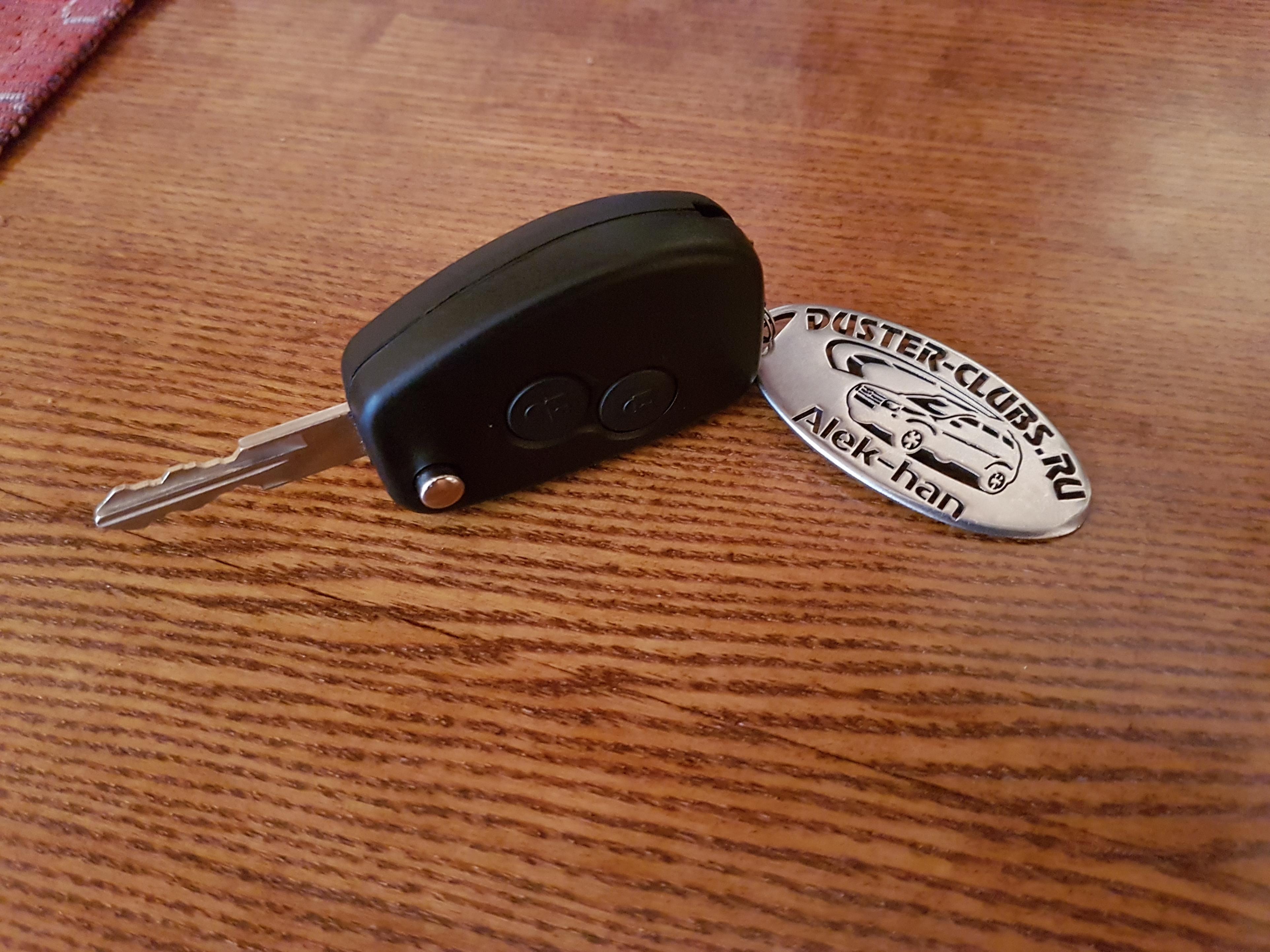

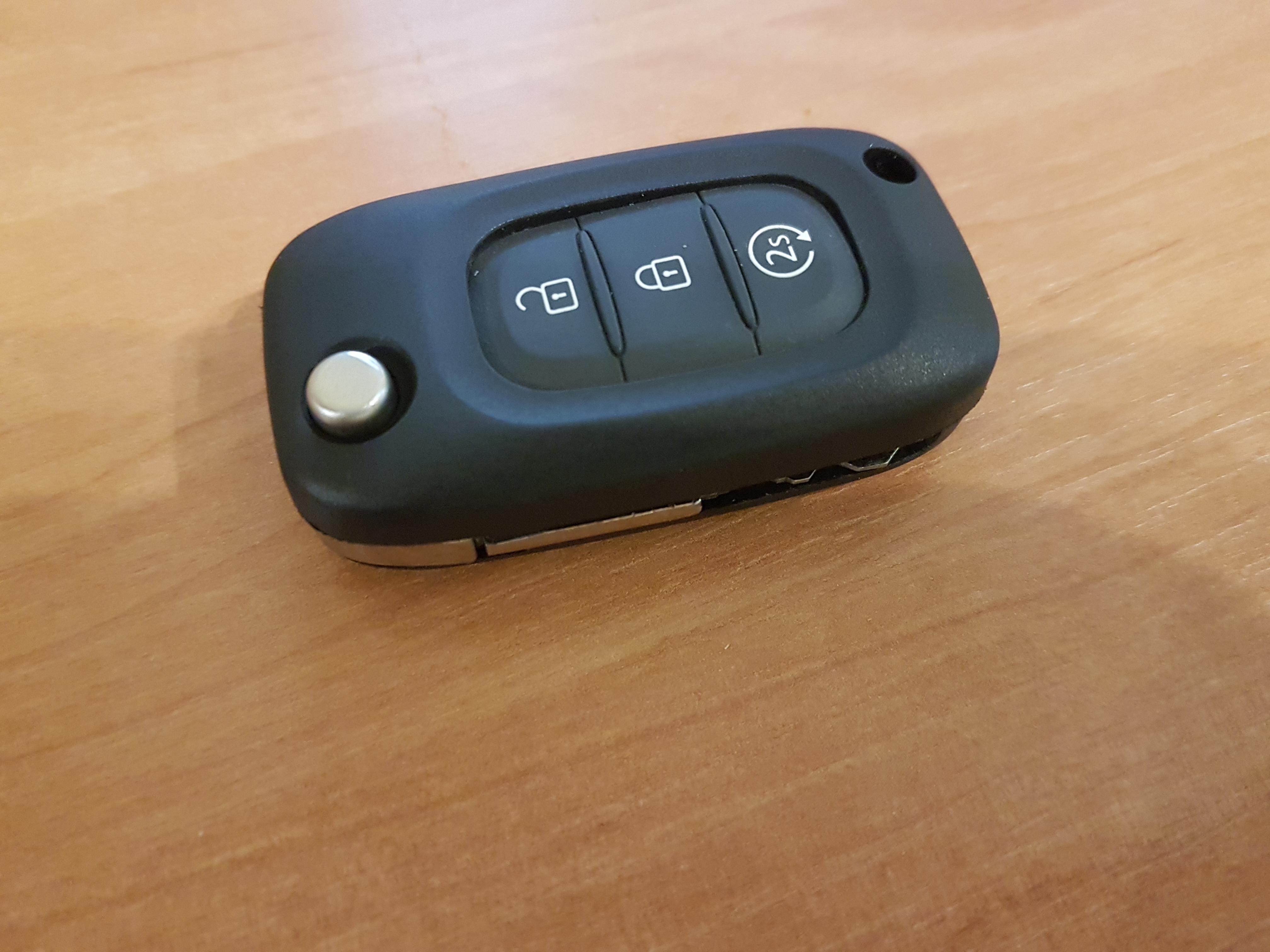

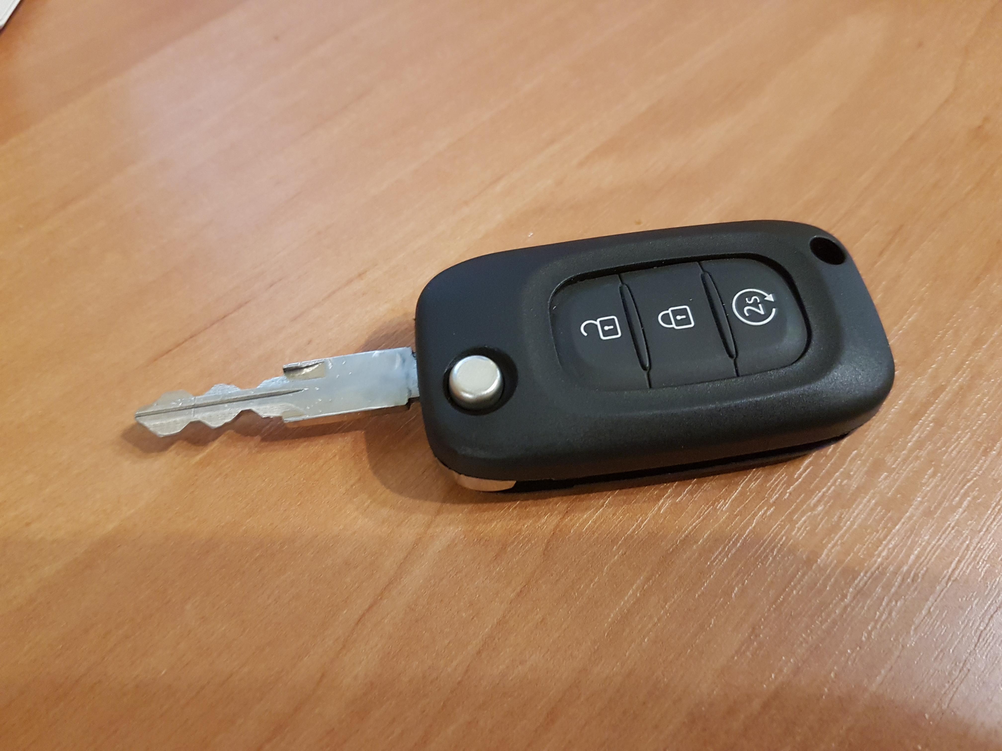

Пришли с али складные ключи для дастеров.
Для рестайла, как в посте :http://www.dusterclubs.ru/vb/showpos...&postcount=201. Только сделал по другому - припаять провод нужно только к плюсу(к лапке и к плате), заменил кнопки на родные(место под них можно легко вырезать канцелярским ножом), жало меняется тоже легко, подпилив родное напильником.
Для дорестайла, как в посте: http://www.dusterclubs.ru/vb/showpos...&postcount=202. Доработки не требуются, только выточить жало.
