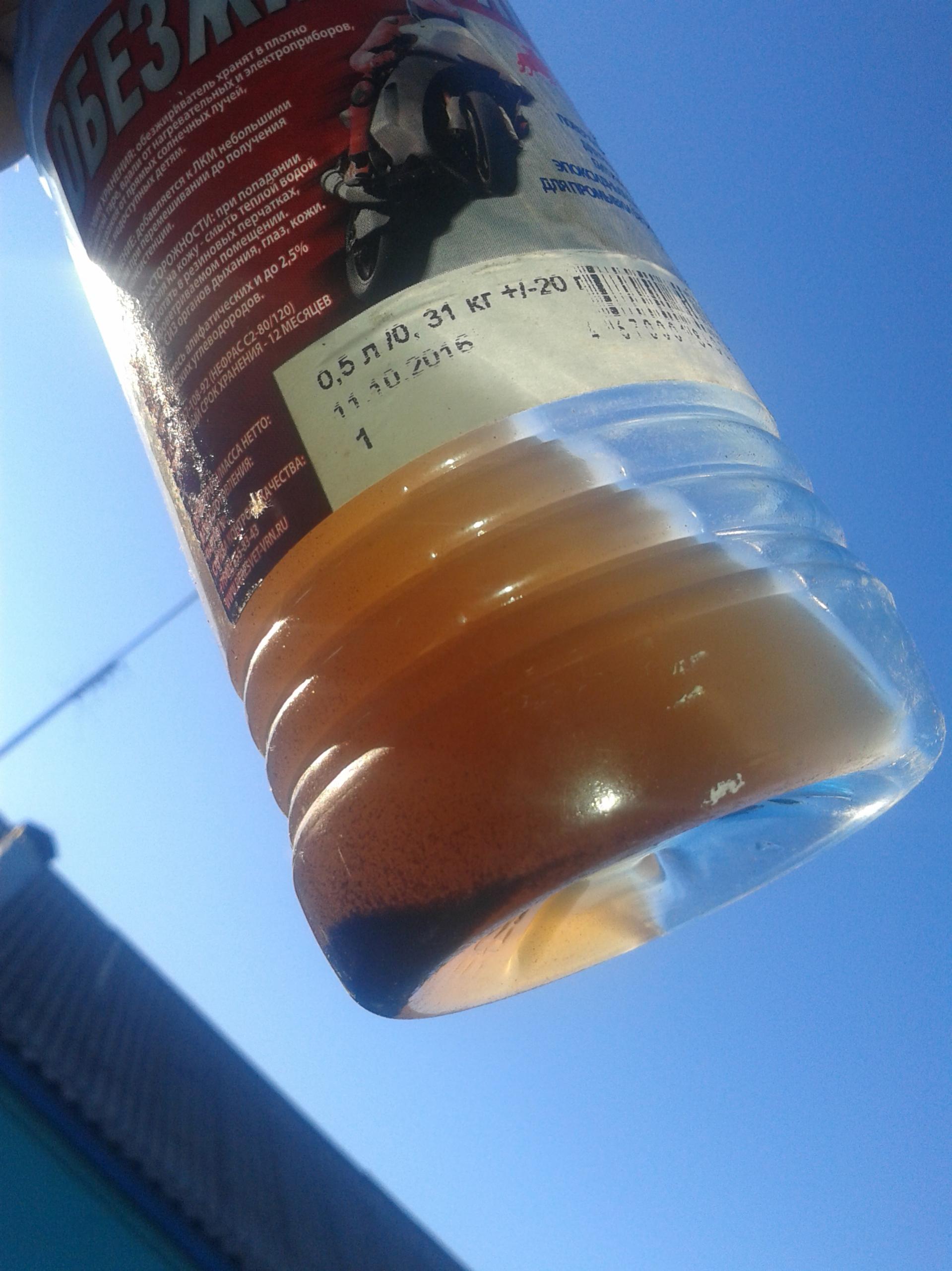

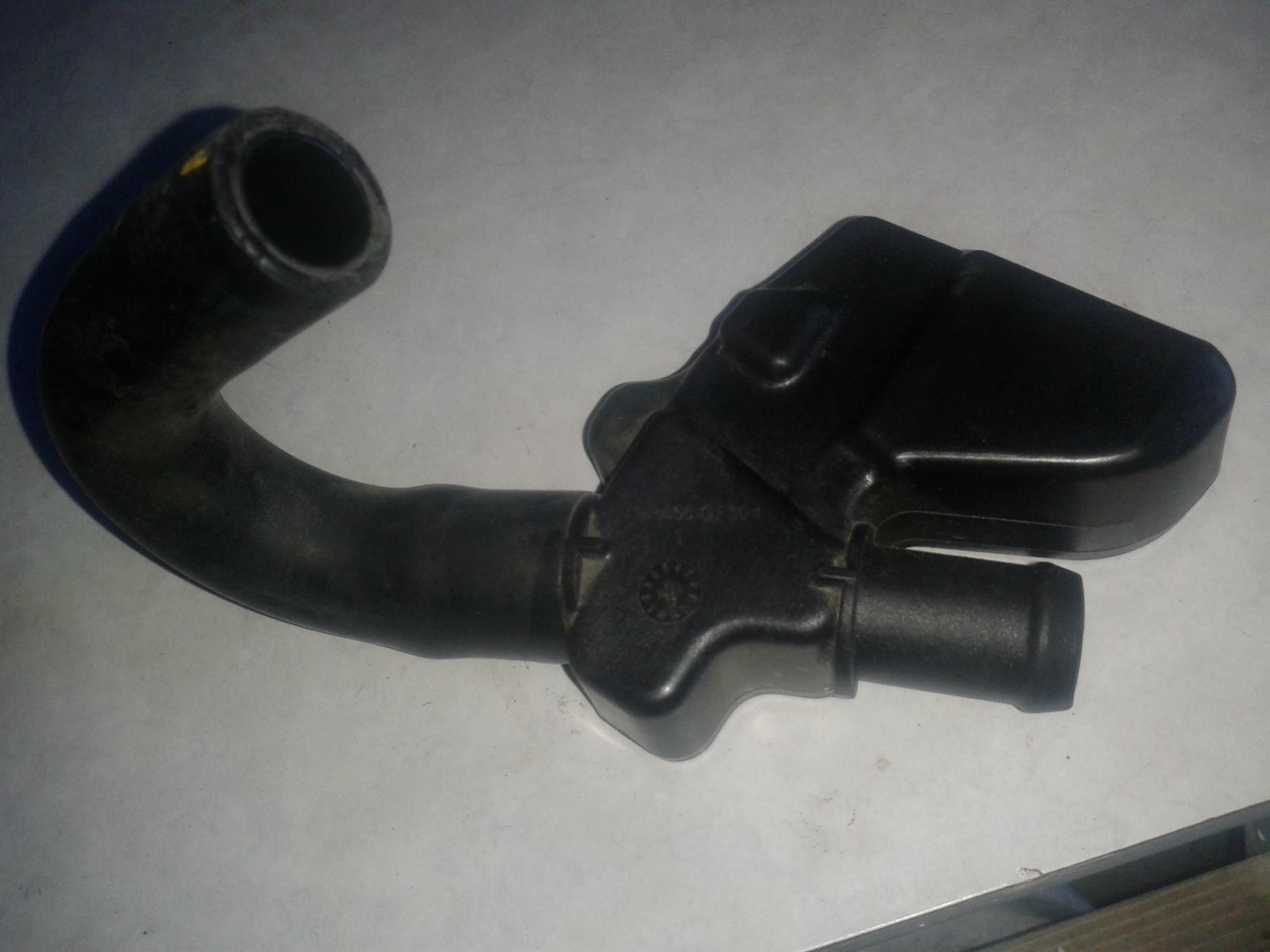

коробочка, которая сепарирует масло ниже клапана сзади.
А вот и коробочка, которая ниже клапана. Ее тоже снял и промыл нефрасом. Разбирать не стал. Обратите внимание на осадок. Твердые частицы да еще в таком количестве из маленькой коробочки. Пальцами растереть не получилось. Если пораскинуть мозгами, становится понятно почему рвутся и расслаиваются резинки.
