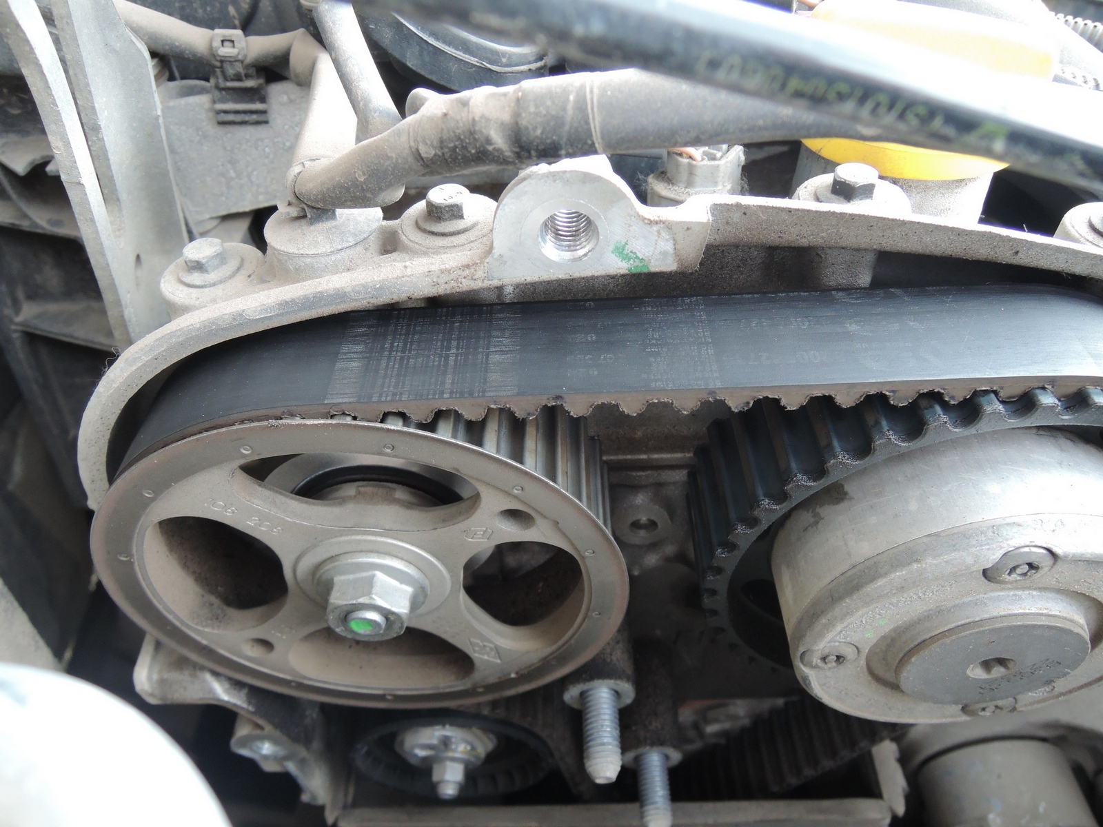

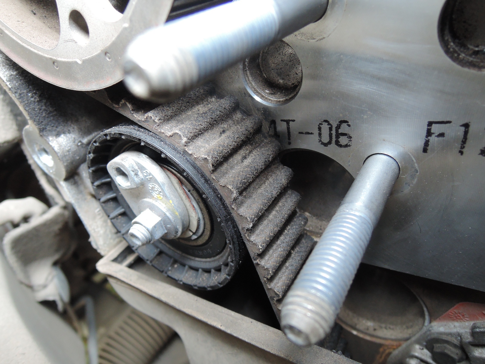

61ткм, 4.5 года. Проверил ремни (без трещин с двух сторон, правда надпись на грм поистёрлась), ролики ремня агрегатов (с небольшим люфтом, крутятся мягко, молча), покрутил-покачал навесные агрегаты. Решил покатать ещё тысяч 10-20.

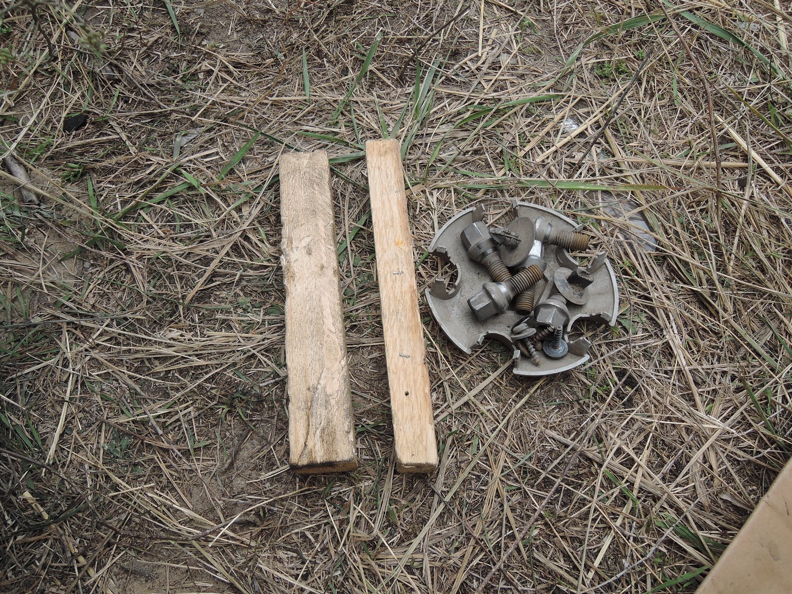

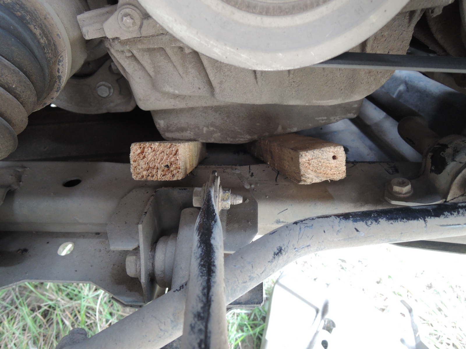

Концы деревяшек упираются в защиту поддона.
