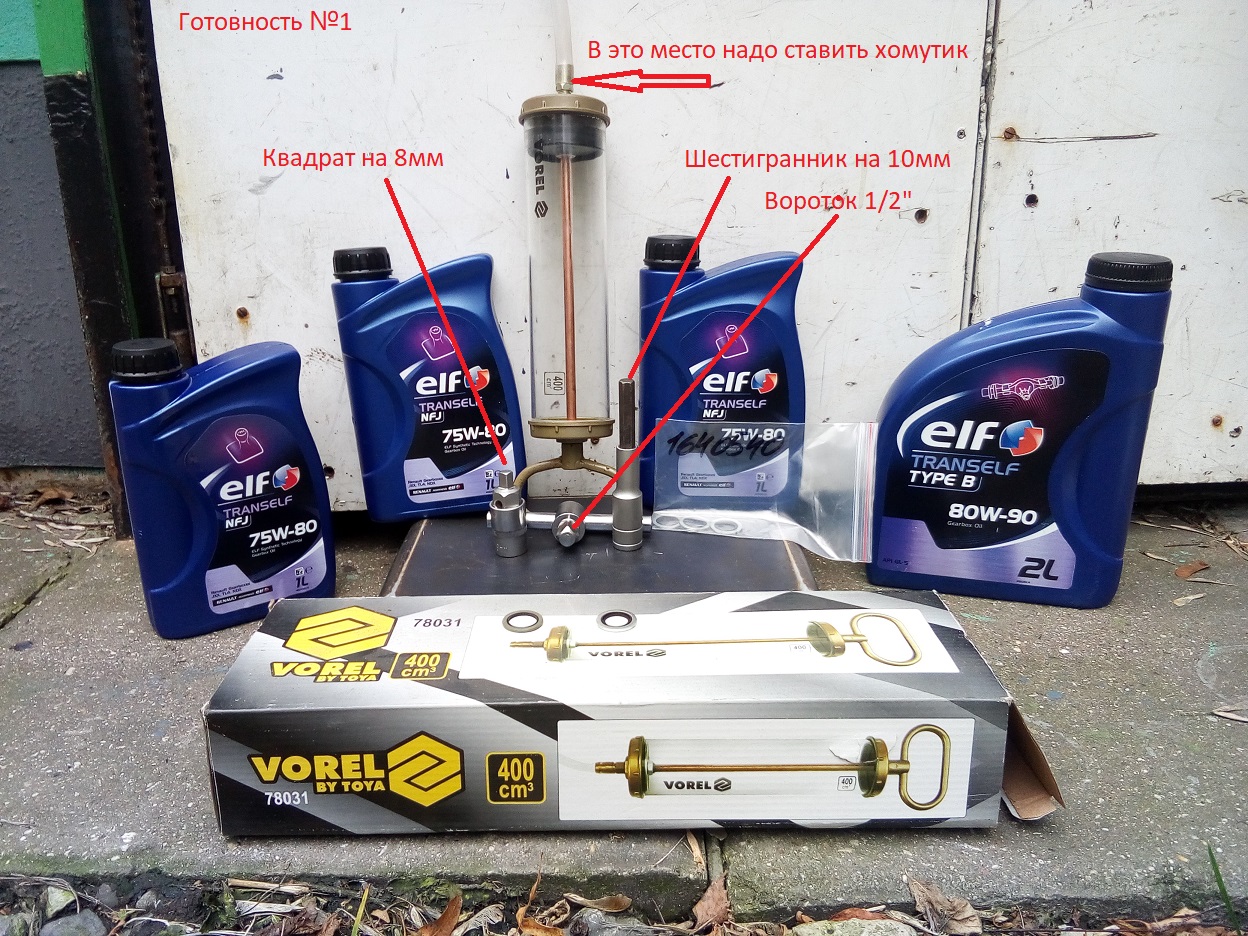

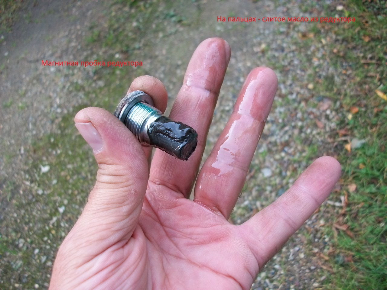

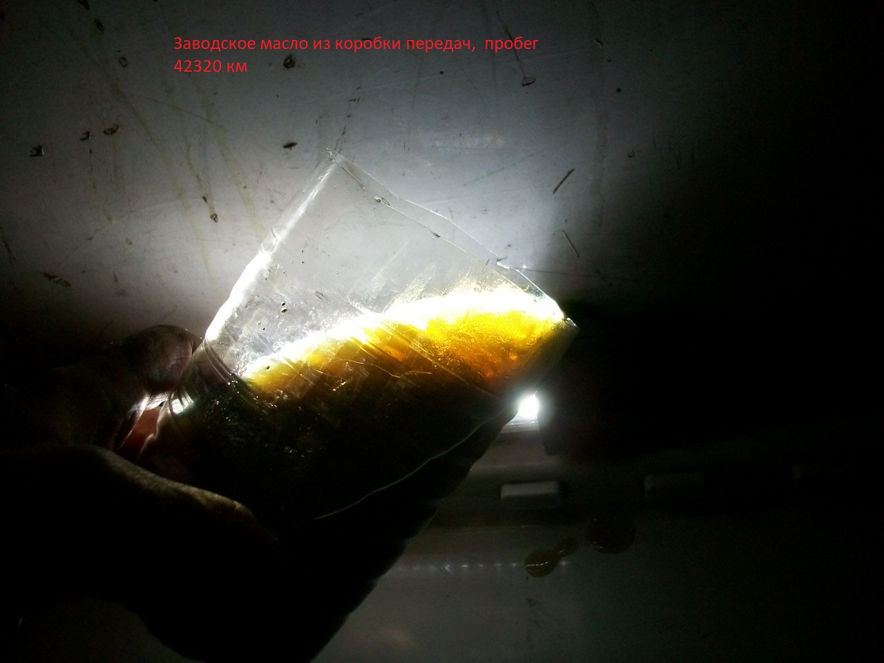

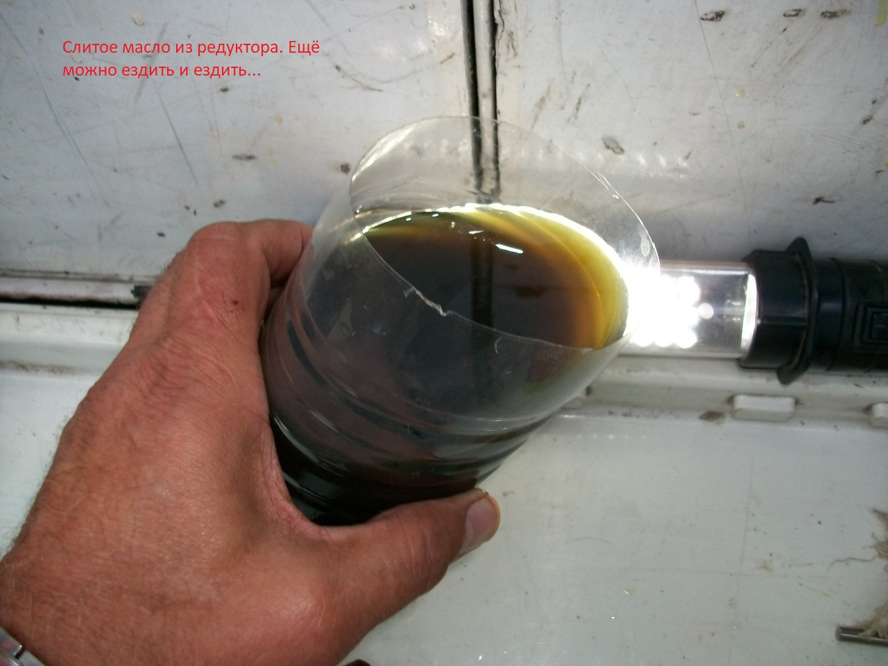

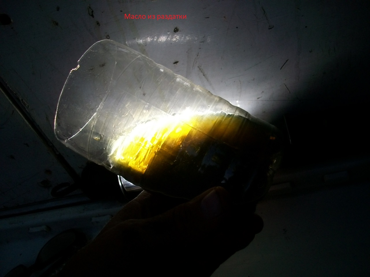

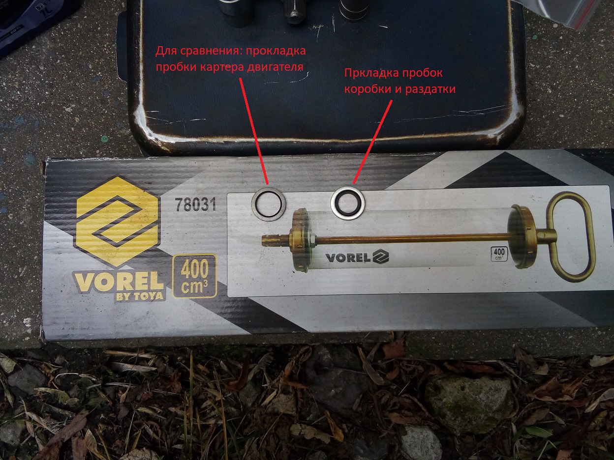

Пробег 42320. Первый раз заменил масла в трёх объёмах трансмиссии. В процессе замены было выяснено (с помощью мизинца), заводское масло было заправлено до нужных объёмов. По цвету слитое как на фото, вполне рабочее. Свежее масло заливал до вытекания из заправочных отверстий. Прокладки пробок не менял. Езжу в основном на передке. Момент затяжки пробок (коробка, раздатка) из книжки - 25н/м
