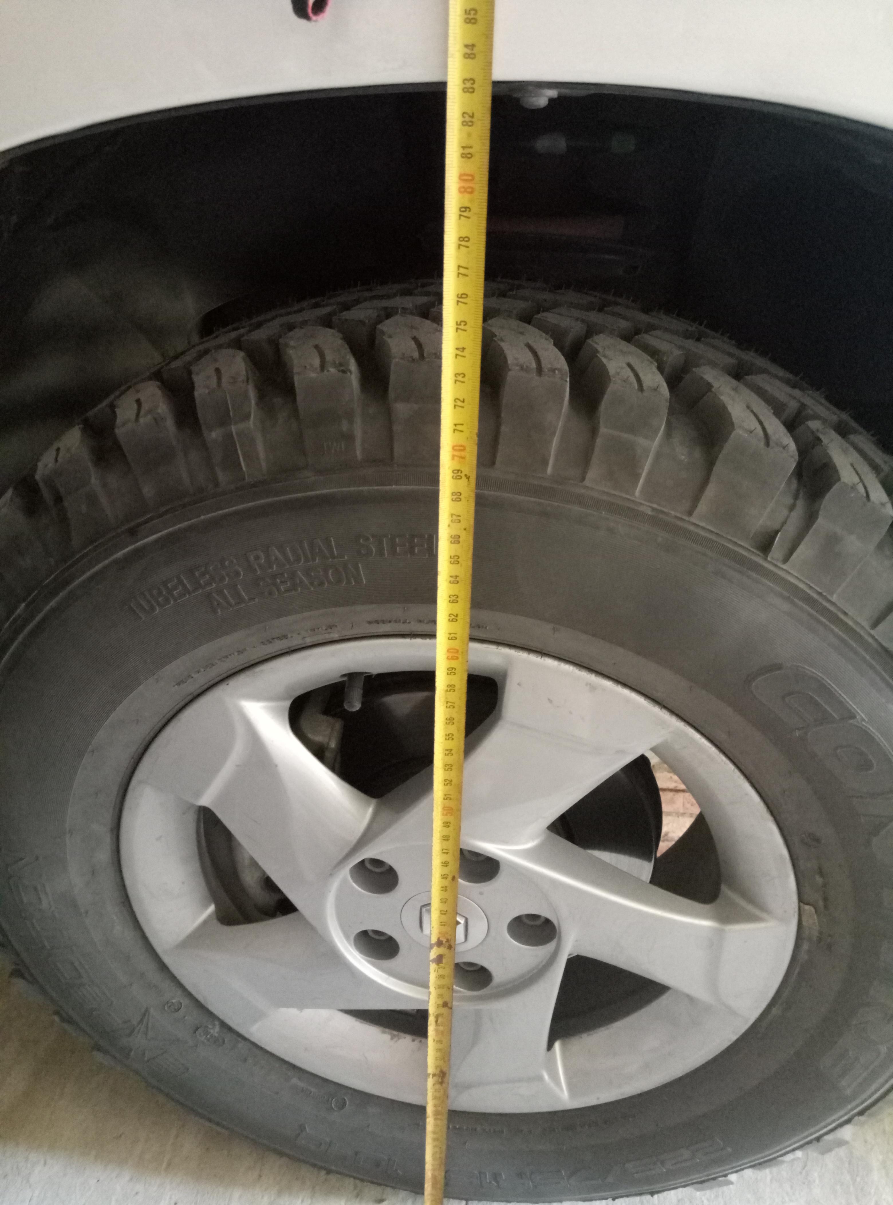

Вижу калькулятор шинный смотрят не все.
215/65-16 было
225/70-16 стало
Диаметр +36 мм. Ширина +10 мм. Разница в скорости + 5.2 км (тоесть на спидометр сейчас надо ориентироваться с поправкой 5.2 км/ч). Высота профиля +18 мм и соответственно увеличение клиренса +18 мм

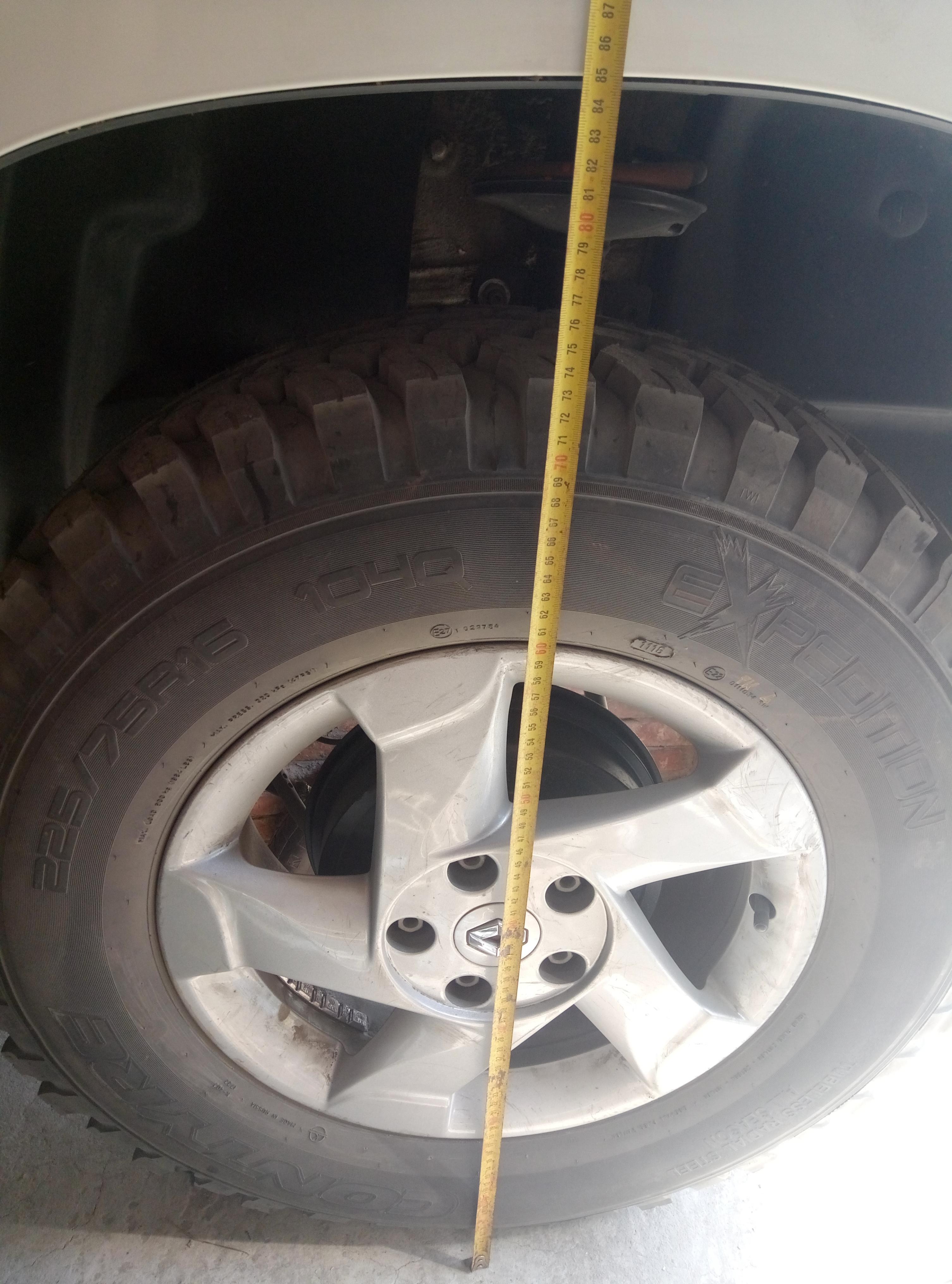

А 225/75/16 не думали? Это +30мм от стоковых колёс.
Тогда могу посоветовать Сделать проставки +30. И под пружину подложить 15мм обрезанную нивовскую проставку. Я себе так сзади сделал. Всё ок! Кто то выкладывал как делать.
