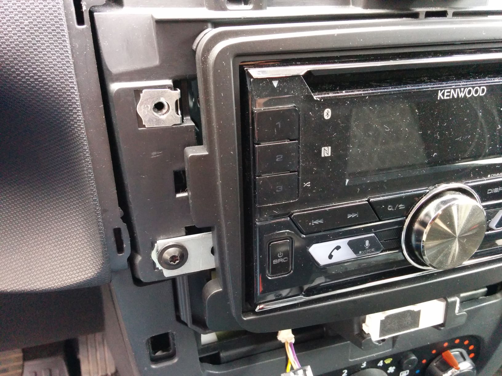

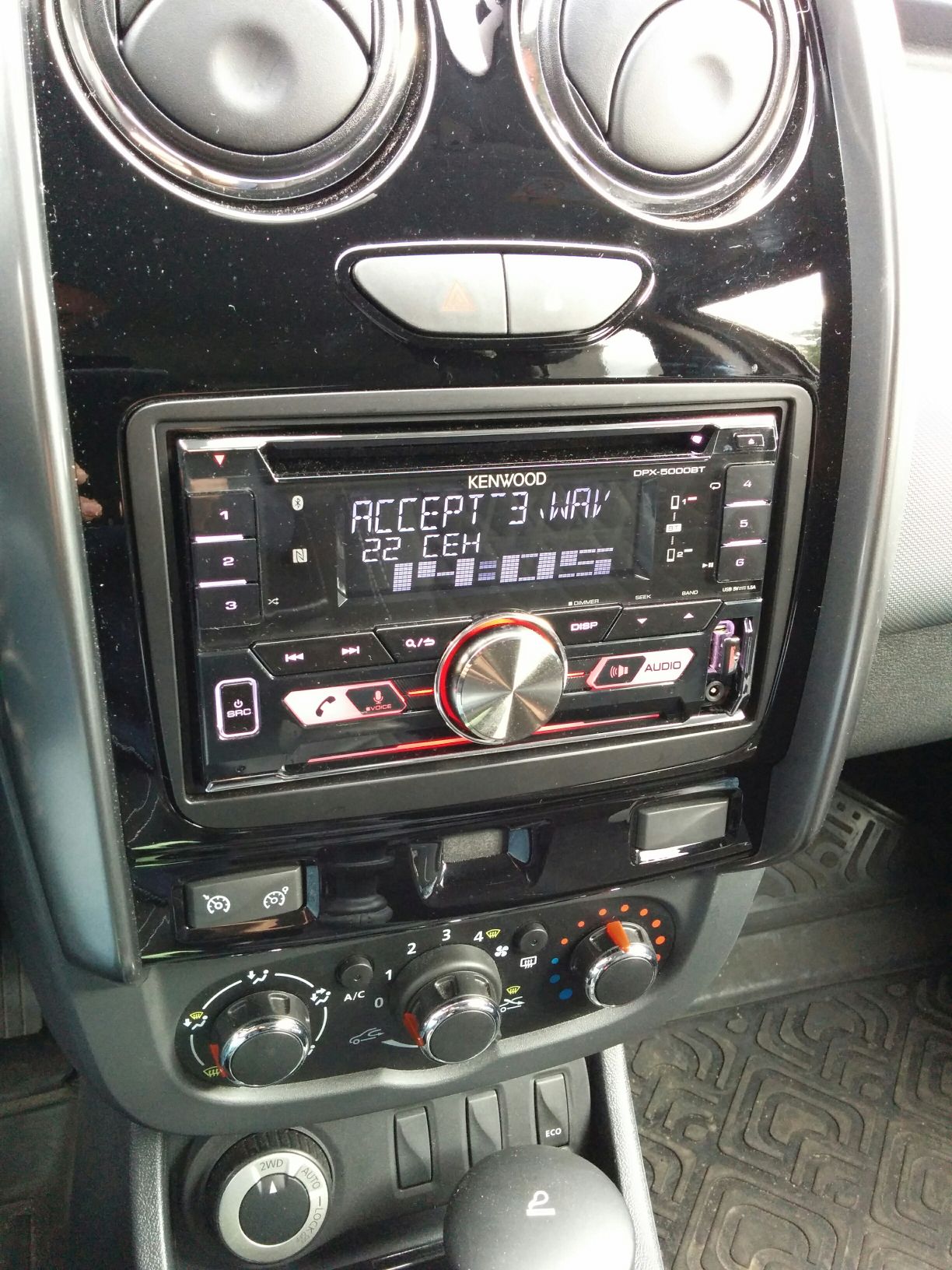

Заменил таки магнитолу на Kenwood DPX-5000BT. [ТУТ], в теме про штатную магнитолу писал, что к этому двигало и что останавливало.
Рамку купил у Али. Жаль что не глянцевая, и не нашел такую. Но вид не сильно испорчен в результате. 1DIN можно было взять дешевле, но у них с количеством линейных выходов хуже, правда JVC нашелся с 3-мя парами. Но важнее размер кнопок, дисплея, эргономика в общем, поэтому 2-х этажный.

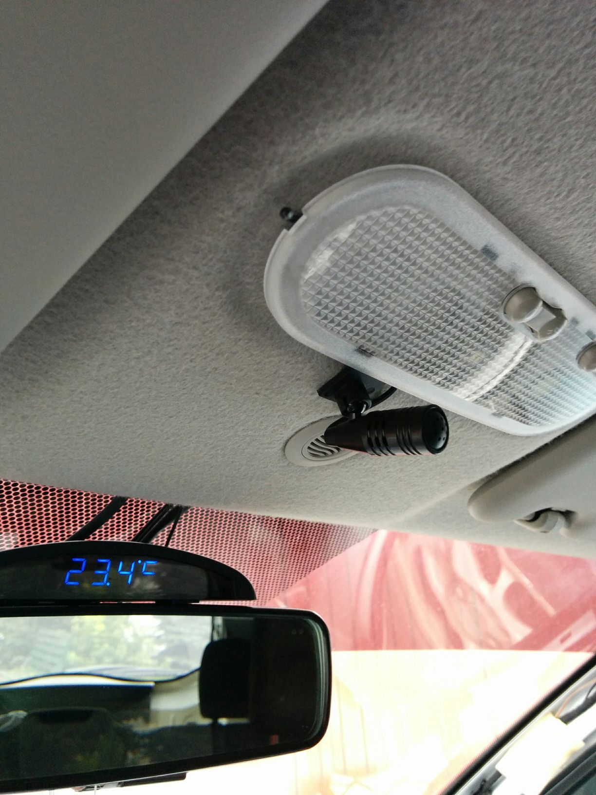

Микрофон штатный к сожалению не подошел, он 3-хпроводный а у Кенвуда 2-х, не стал заморачиваться изучением как подружить, воткнул комплектный, рядом с плафоном.

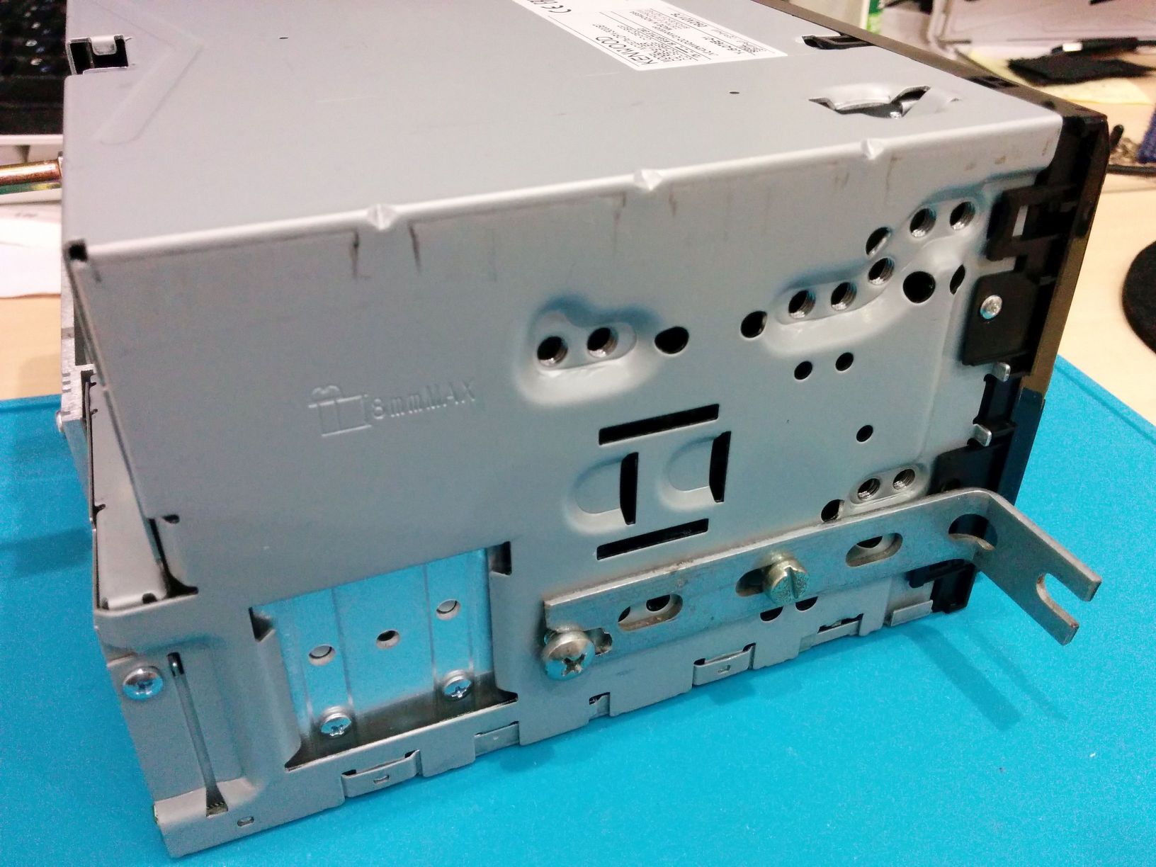

Крепеж согнул из перфорированной полосы, купленной в магазине электротоваров.
