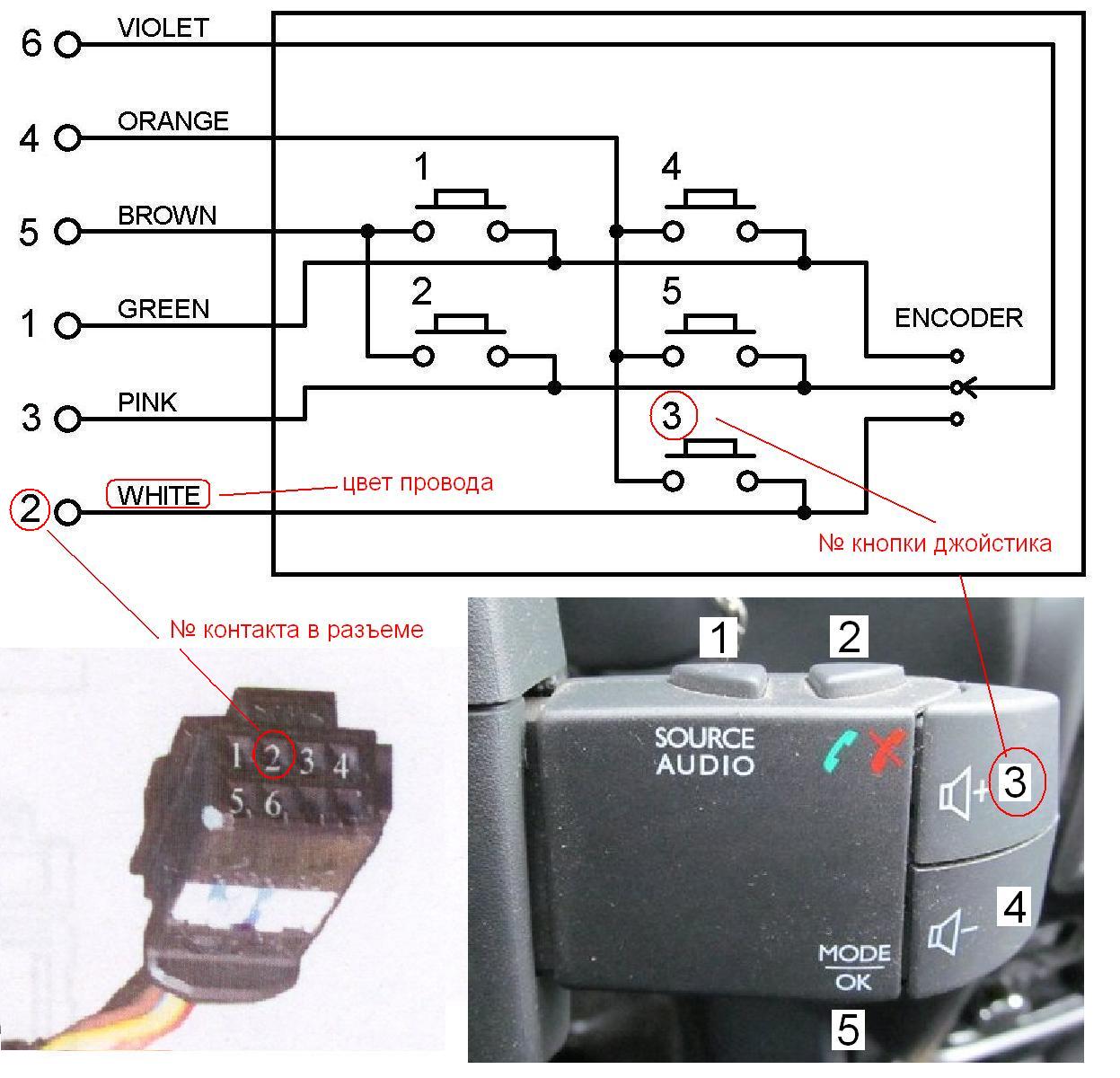

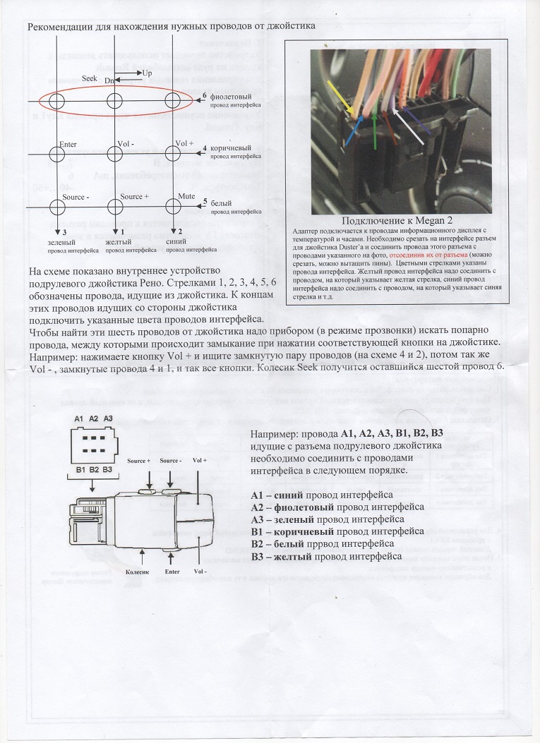

Дастер 2017г.в. был с обычной штатной магнитолой. Взамен поставил Pioneer MVH-AV290BT. В качестве адаптера джойстика ( 5 кнопок), явно поспешив видимо, приобрёл Incar CFN-FR02W (он со всеми разъёмами идёт). На фишке джойстика цвета проводов совпадают с описанными в шапке, да и прозвонил их на всякий случай, получилось то же самое, как здесь уже говорили: 1-5 - кн.1, 3-5 - кн.2, 2-4 - кн.3, 1-4 - кн.4, 4-3 - кн.5, но, по таблице к адаптеру цвета проводов джойстика, интерфейса адаптера и номера кнопок в точности не подбираются. А куда подсоединять KEY1 и KEY_GROUND (витая пара белого и чёрного провода) вообще не ясно. В общем джойстик работать не хочет и что делать, ума не приложу.
