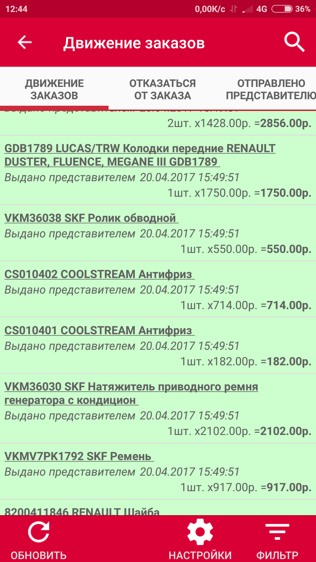

Сообщение от VaDukE Посмотреть сообщение
накидал корзину на ТО-4, вроде ничего не забыл, сомнения насчет антифриза есть: менять или нет?
ГРМ лучше комплектом и оригинал Рено 130C11551R. Приводной ремень и ролики можно по отдельности, на выбор ремень либо skf, либо hutchinson, либо dayco, что дешевле то и бери. Ролики приводного ремня gates, skf, snr, ina тоже на выбор, что дешевле.
Антифриз Coolstream NRC 6 литров
