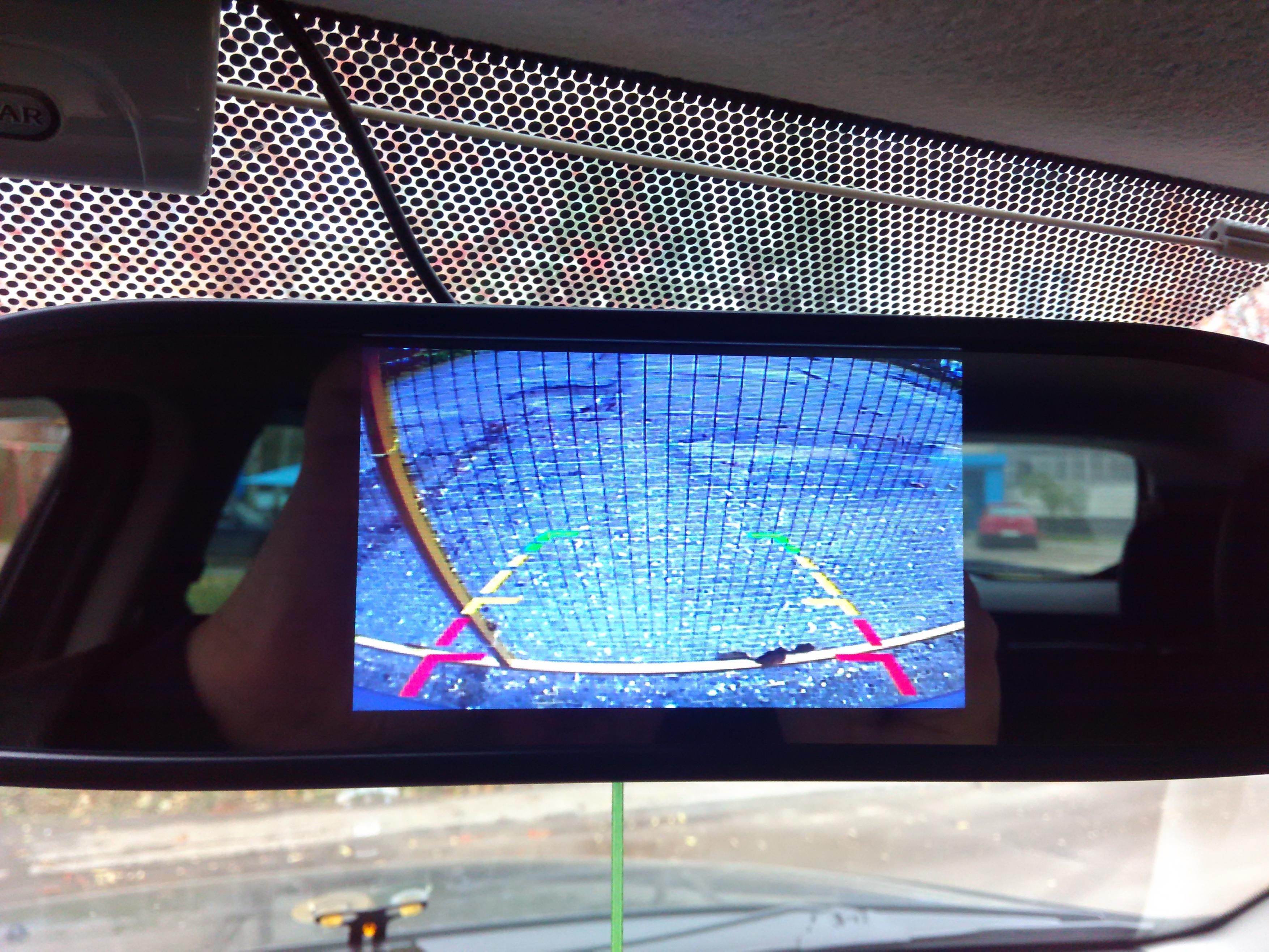

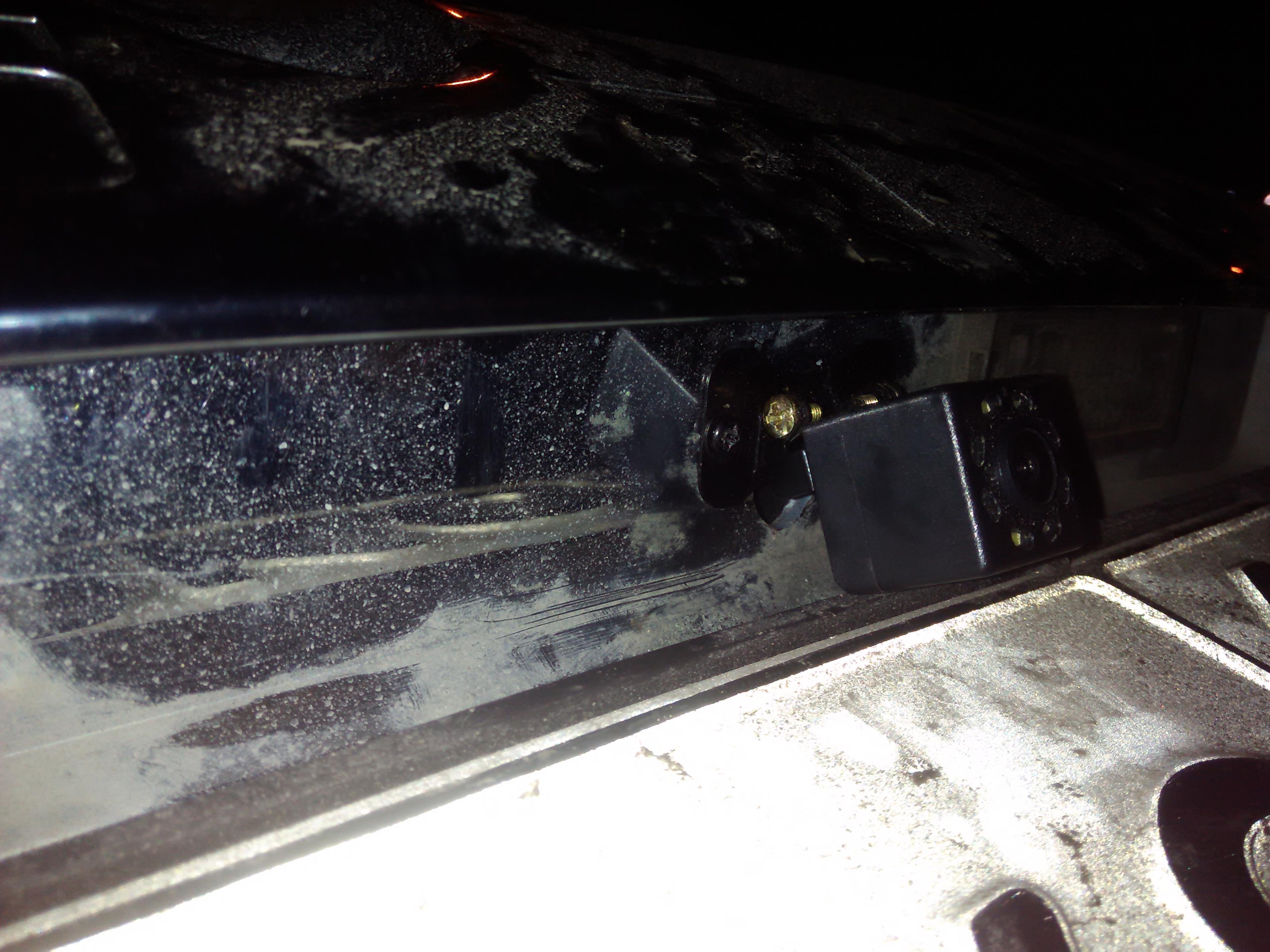

Отчет по установке камеры.
Решил заплатить профи, а не самому ставить.
На али были куплены:
https://ru.aliexpress.com/item/5-inc...311.0.0.4607lL
https://ru.aliexpress.com/item/New-8...311.0.0.4607lL

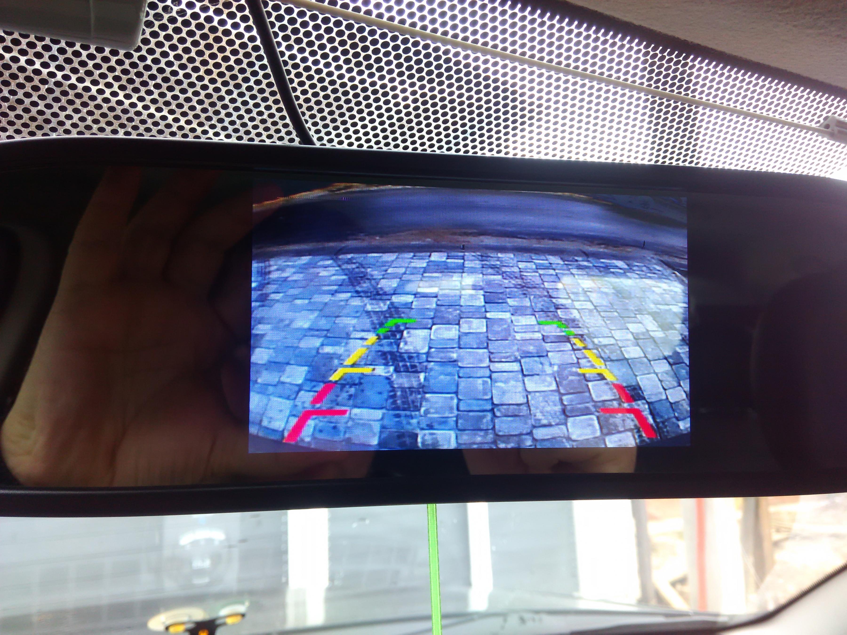

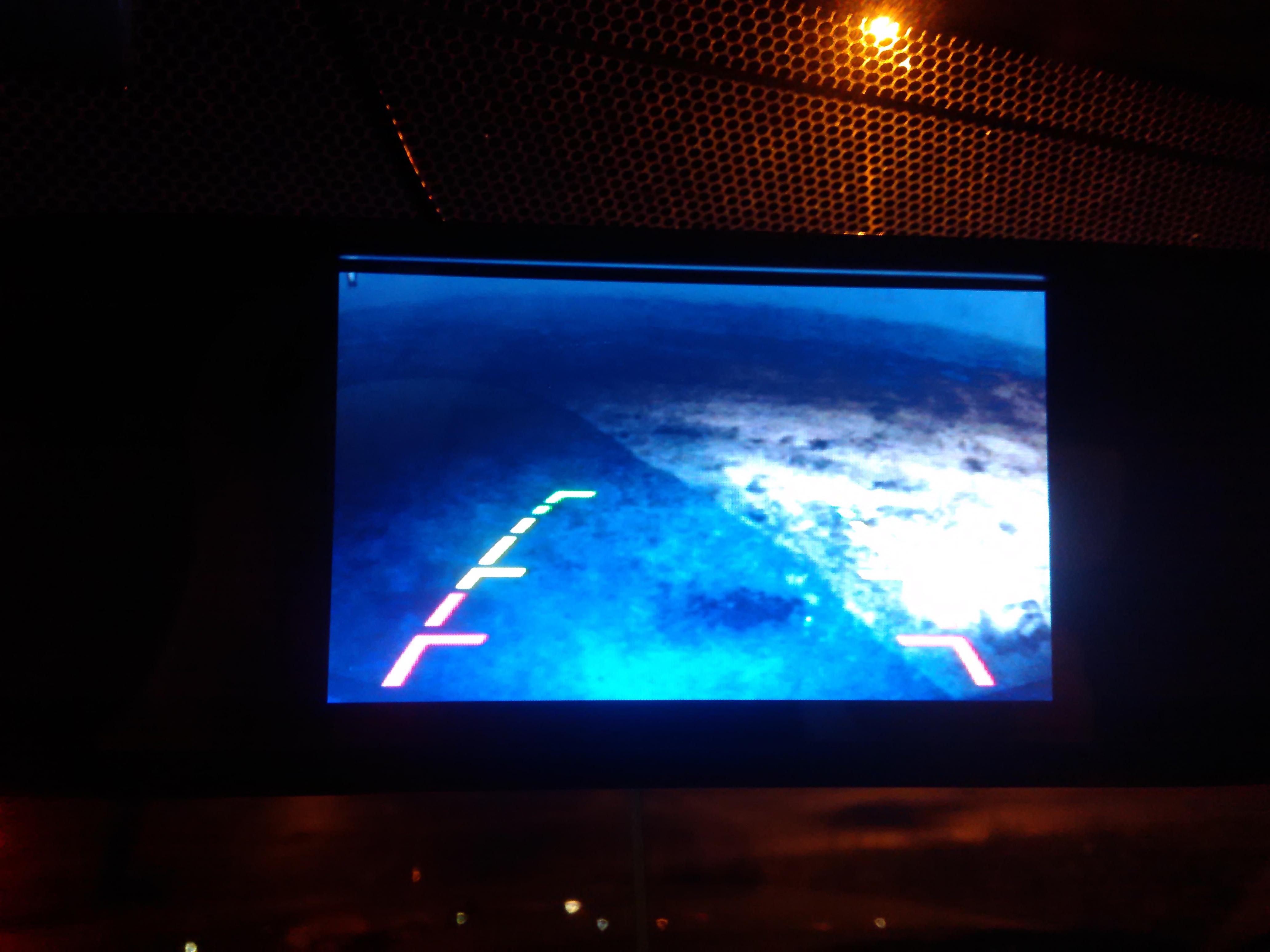

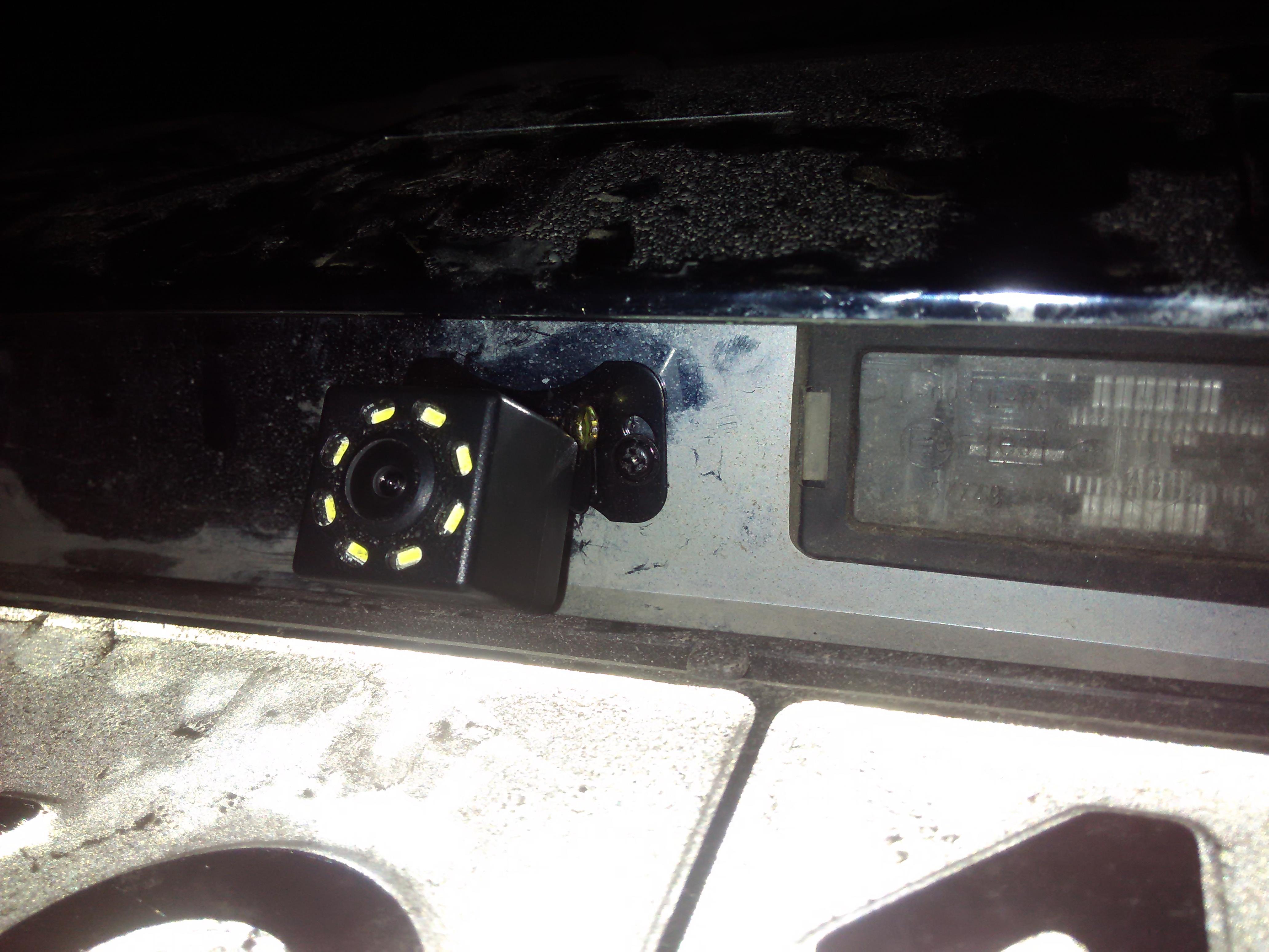

На фото результат установки. Камера телефона снижает качество на мониторе-зеркале. В целом изображение норм.

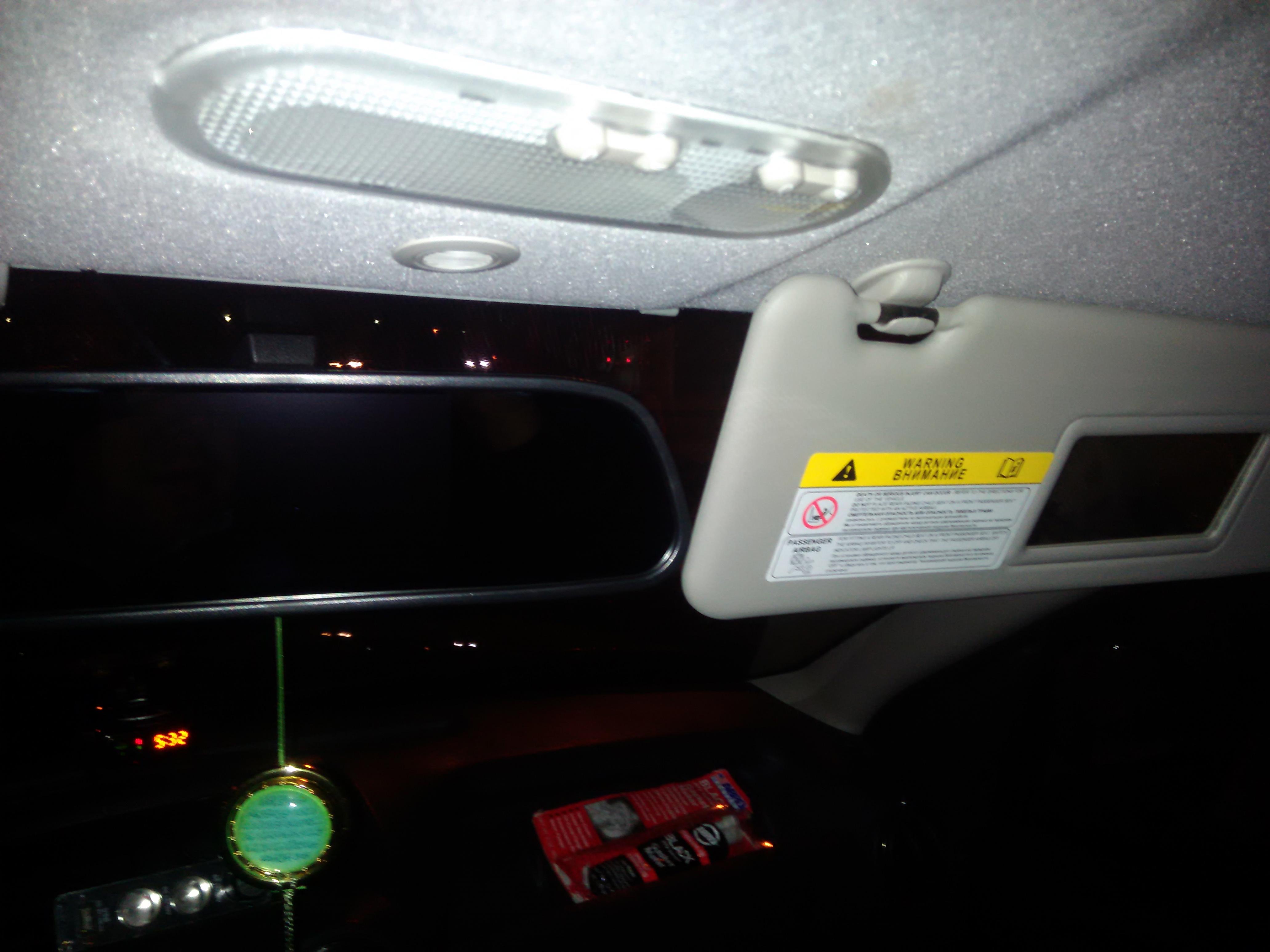

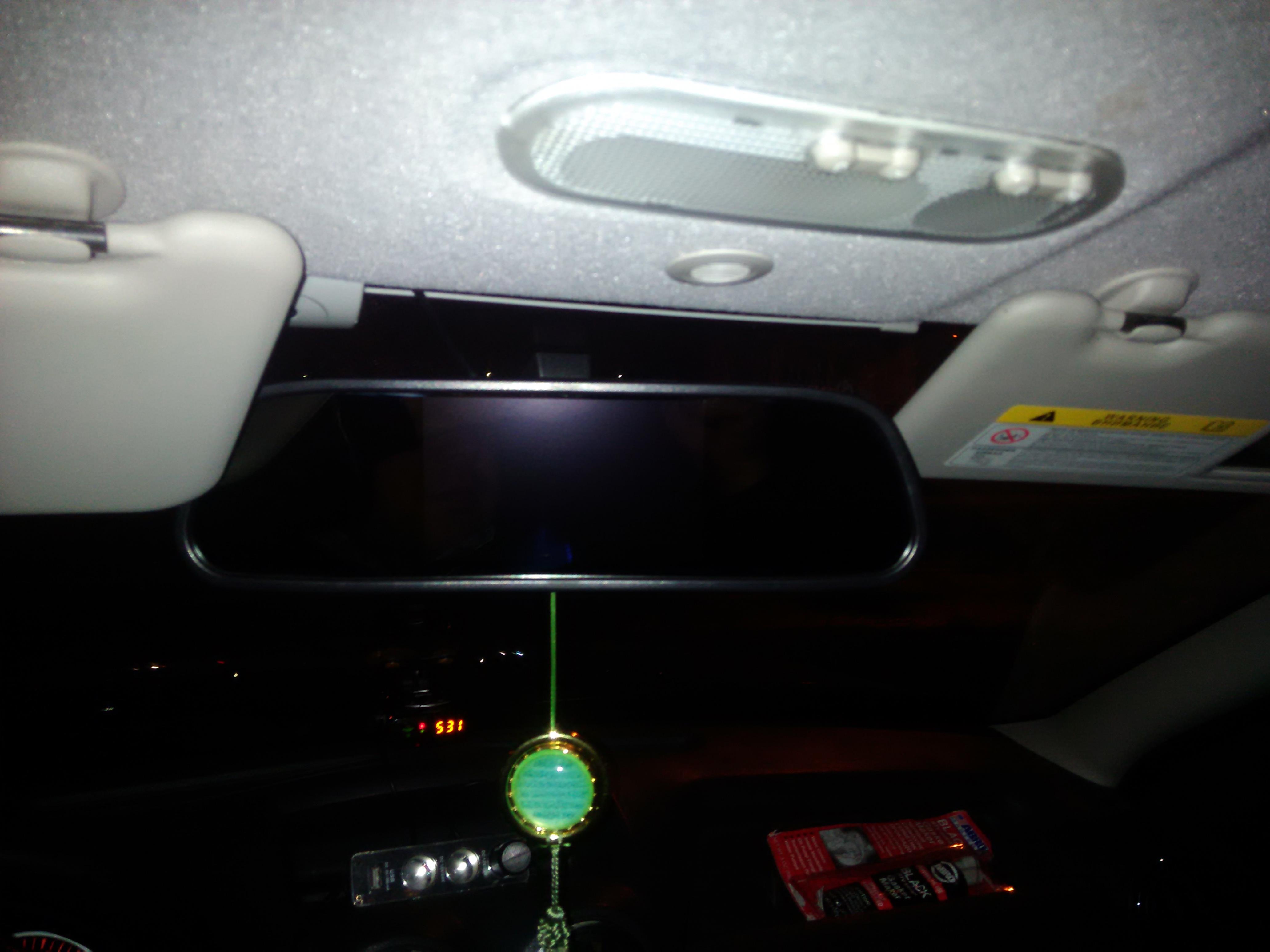

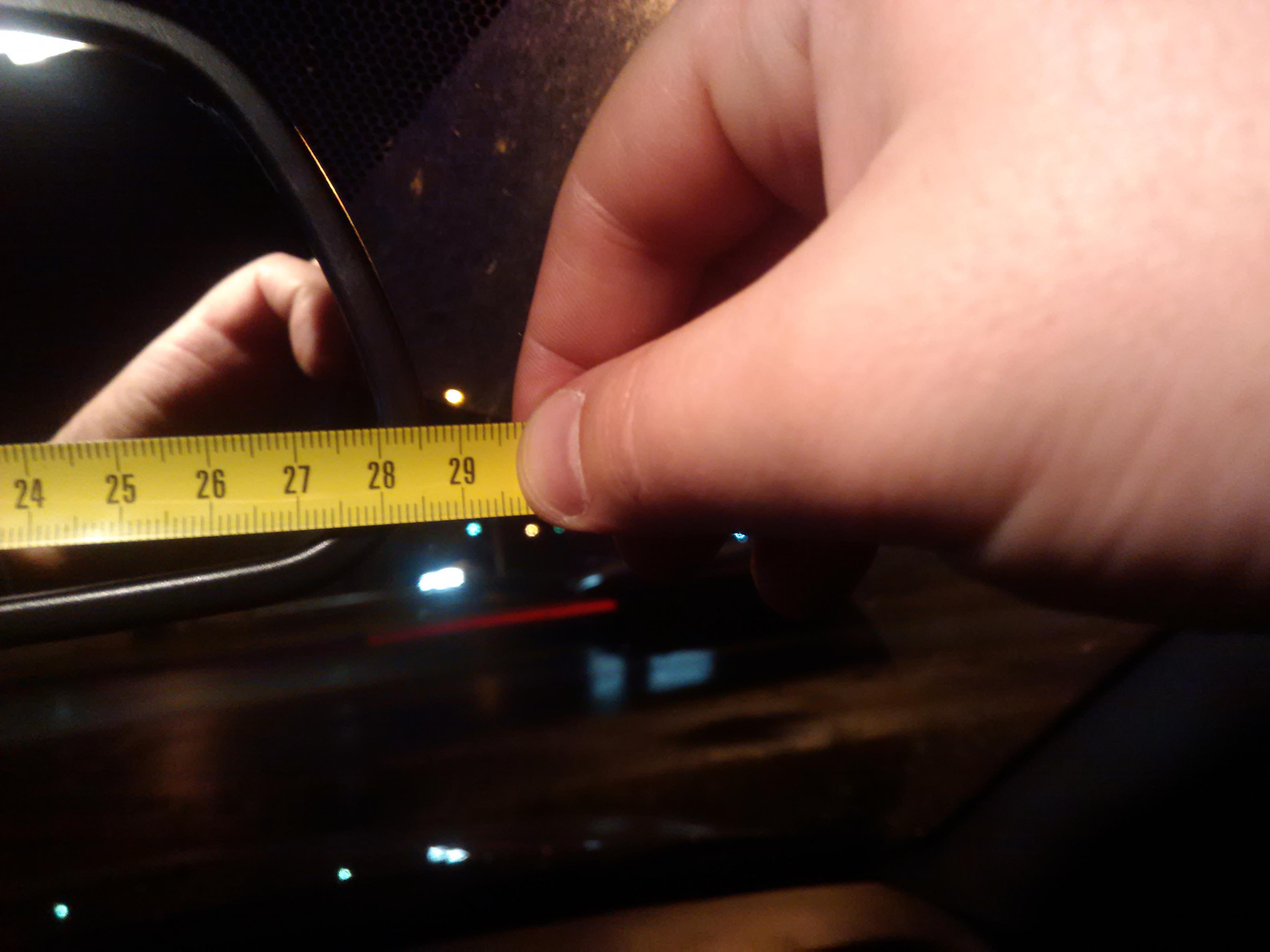

Зеркало шириной 28.7 мм. Встало так что не мешает козырькам. У пассажирского козырек проходит в 1 мм, а у водителя оно просто не доходит до него.
Из минусов - углы обзора по вертикали у монитора не так чтобы хорошие. Самый верх монитора из-за этого темнит. Но если передвинуть родное зеркало рычажком в ночной режим то все норм. Пока пользовался мало. Может придираюсь.
- мелкая дрожь зеркала-монитора есть. На другом авто (Actyon New 11года) вылечилось разборкой и цеплянием зажимов за пружины на пару витков ниже. На этом пока ничего такого не делал. Только сегодня поставили. Надо поездить.
Из плюсов - основные плюсы знаете сами. Из дополнительных - мастер подключал зеркало не к плафону. А к заднему ходу. Уж незнаю к заднему фонарю или ещё куда, но после вынимания ключа монитор не работает.
Включение монитора поле втыкания задней передачи -около 1 секунды. На Актионе включается 2-4 секунды. На актионе автомат, на дастере механика.
При такой установке видны края бампера (на мониторе нижние углы изображения), а в центре нижняя кромка изображения в 15 см от бампера.
Все фото сделаны ночью. Если незабуду то сделаю дневные.
Добавил дневные фото.
Немножко в непонятках. Затемнение в верхней части днем не наблюдается. Точнее 1 раз проявилось когда парковался рядом с серой машиной. Вот как раз серый цвет был черный. Но как и писал выше передвинув рычаг родного зеркала в ночной режим все видно хорошо.
Наиболее вероятно, что на это забью, т.к. экран достаточно большой и зона затенения особо не мешает.
