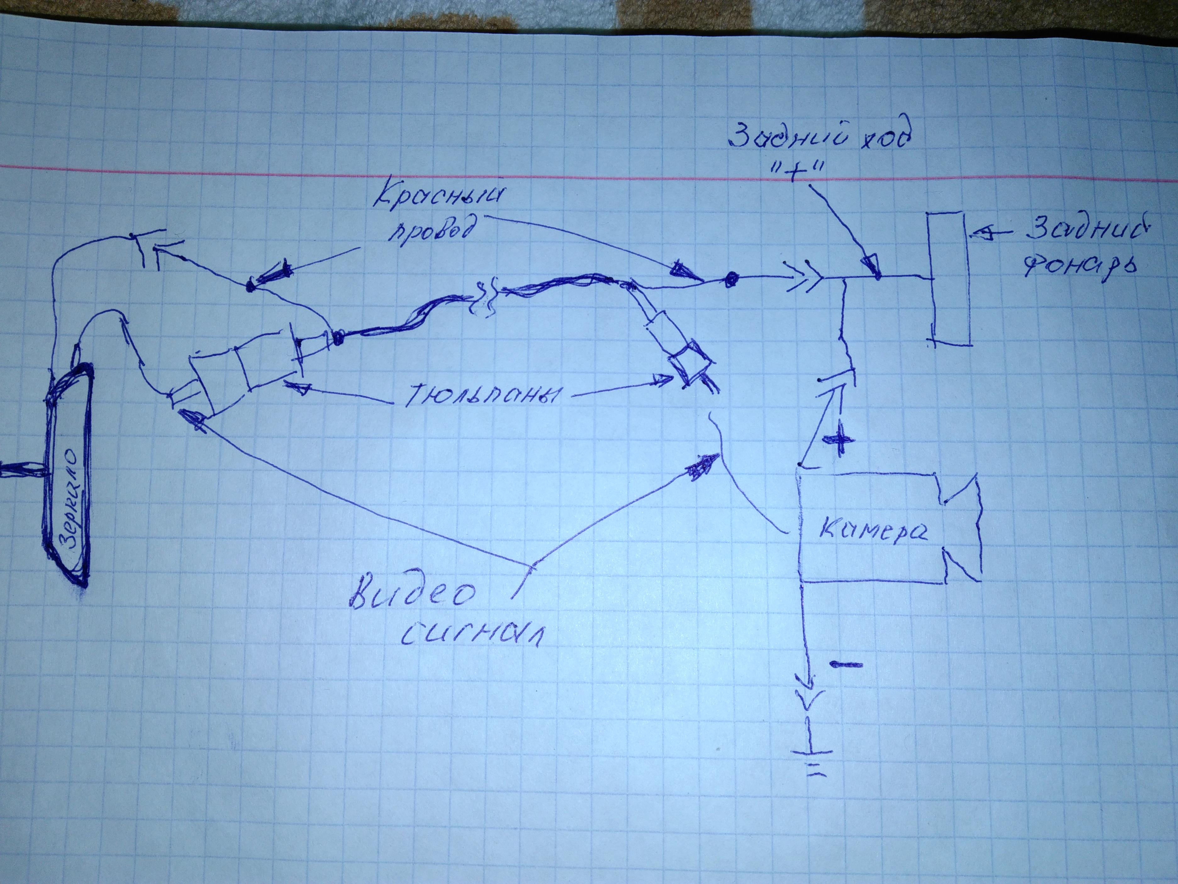

Тррррр, к красному проводу (тот, что рядом с тюльпаном) в тыльной части автомобиля, нужно подключить + ,который появляется на одном из проводов разъема, подходящего к задней фаре при включении задней передачи...
Этот же + подать на питание камеры...
С другой стороны красный провод подключить к питанию зеркала...
При включении задней передачи, + от лампы заднего хода будет подан на камеру и зеркало.
Минус камеры кинуть на массу автомобиля...
Вот схемку накидал...
