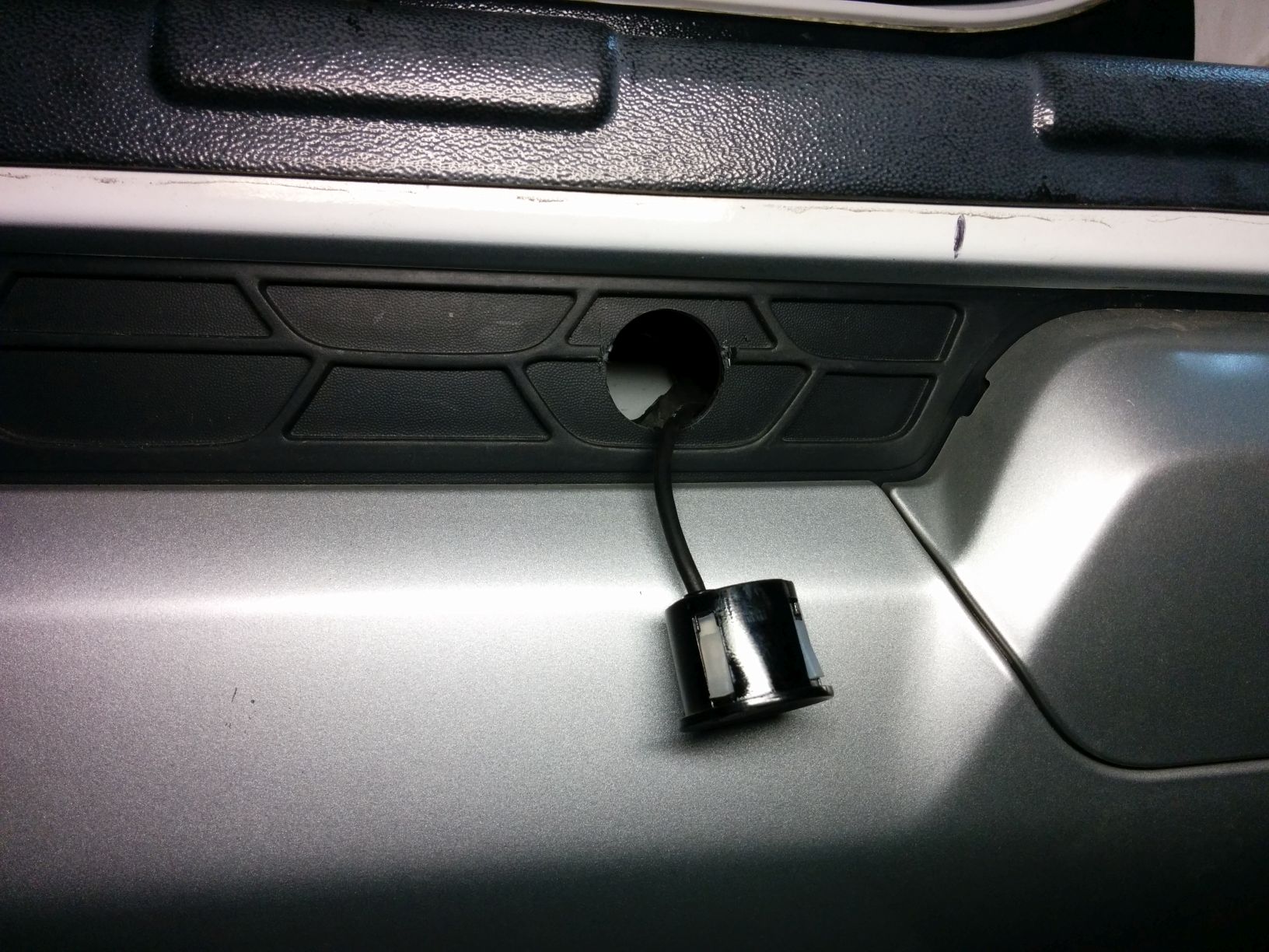

Посмотрел я разные отчеты об установках, здесь, на драйве, и еще где попалось. Со многим не согласен.
Вылаживаю )) свой вариант, чтоб со мной тоже не соглашались))

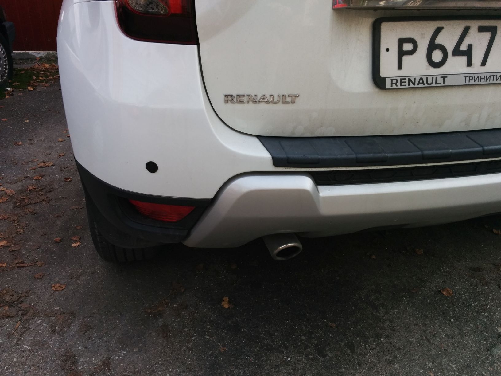

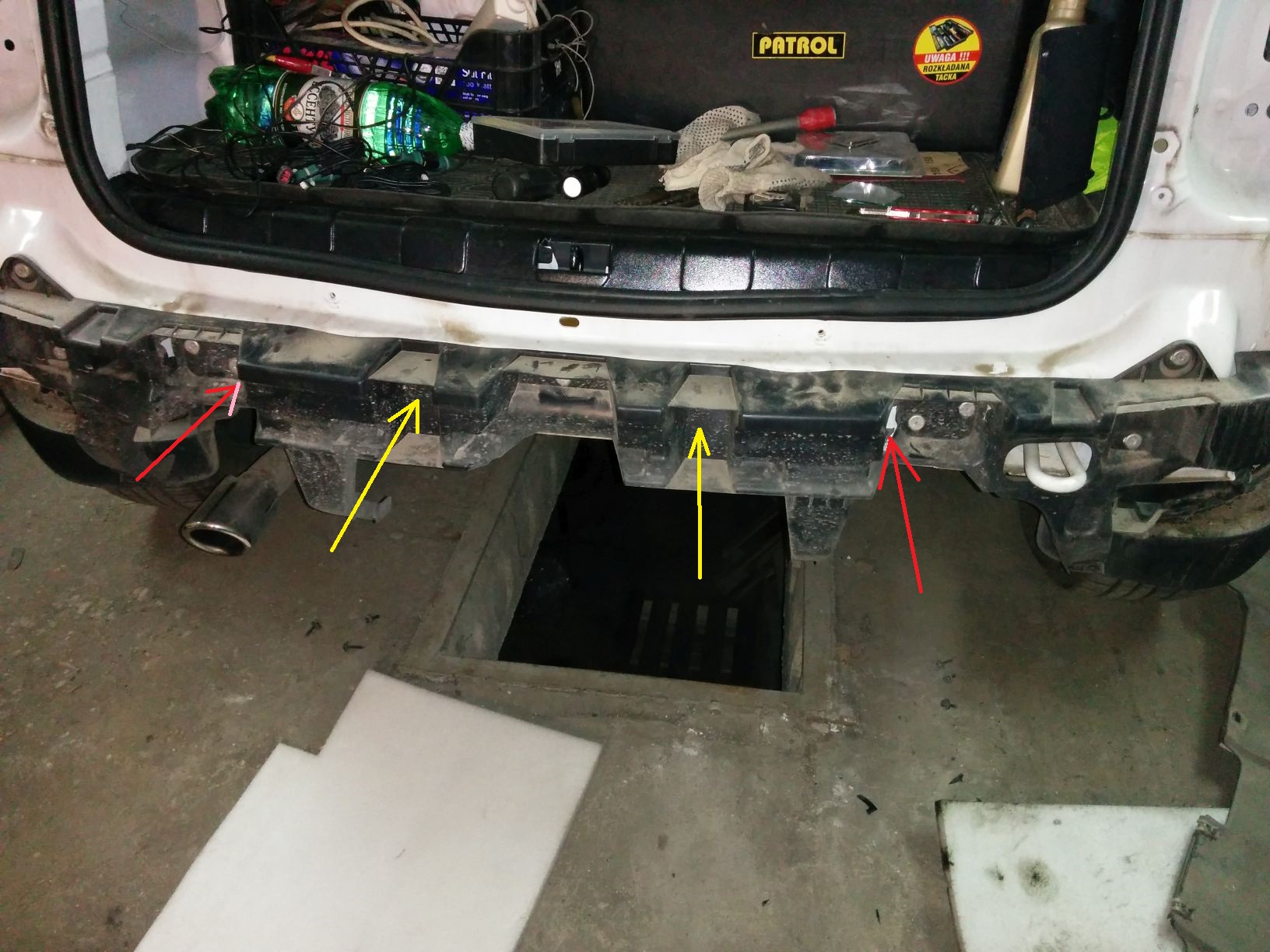

На рестайле внутренний бампер пластиковый, судя по отзывам "установщиков" на фазе1 металлический, и все яростно его пилили, сверлят наружный, упираются в металл, сверлят, далее напильник. Пластик на Ф2 упрощает, но зачем сверлить лишнее, см. фото, есть ниши, красными стрелками показал куда датчики пойдут, а желтыми потенциальное место, где встанут светодиодные фонари параллельные ЗХ.

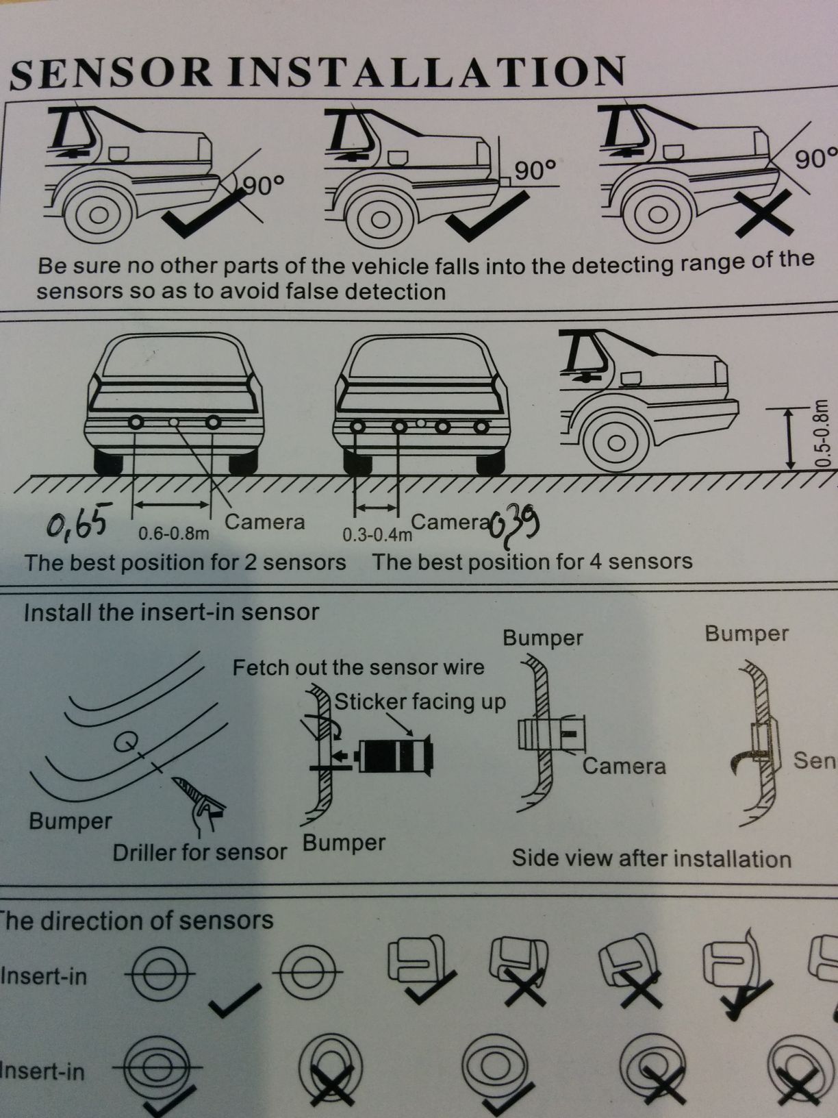

Эти ниши оказываются как раз на ширине рекомендованной производителем парктроника.
Крайние датчики оказываются уже за пределами внутреннего бампера.
По факту получилось между внутренними 65 см, и до наружных по 39см. Размер именно 65см был выбран чтобы попасть в промежуток между ребрами узора на черной части бампера.
На крашеное место не захотел ставить, т.к. оно узкое, придется накладку подрезать, выступают, т.е. более уязвимы, и менее заметны на черном в нише.

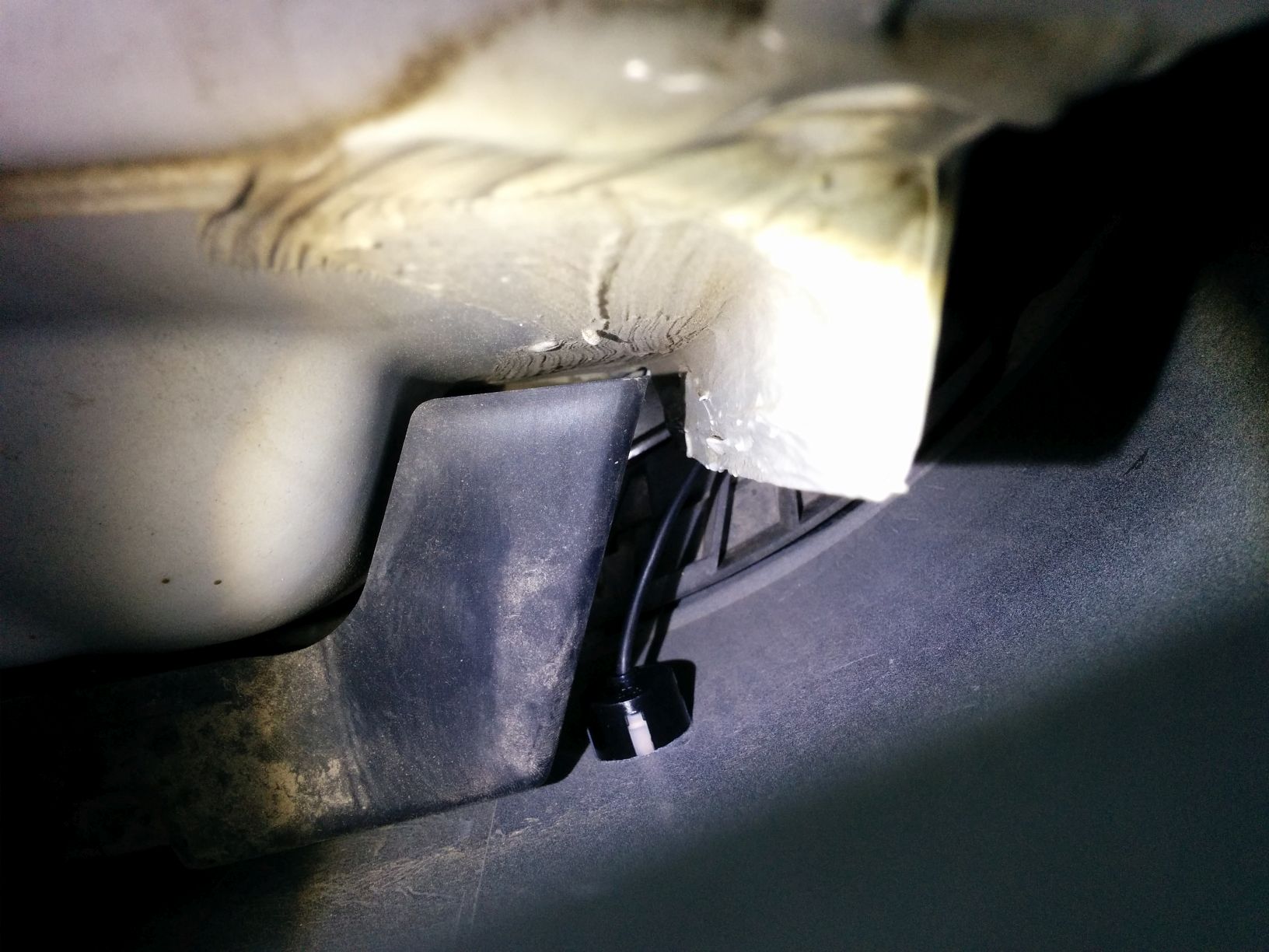

Из за привязки к рисунку ниши датчик слегка касается внутреннего бампера, когда сверлишь фреза делает на нем отметку по ней легко ножом подрезать мешающее.

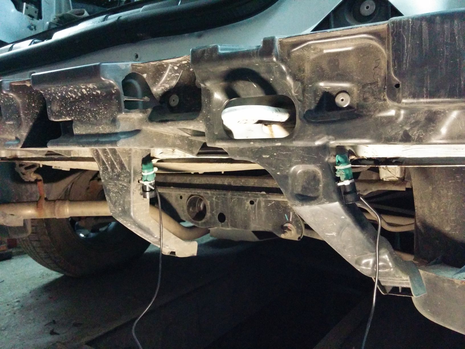

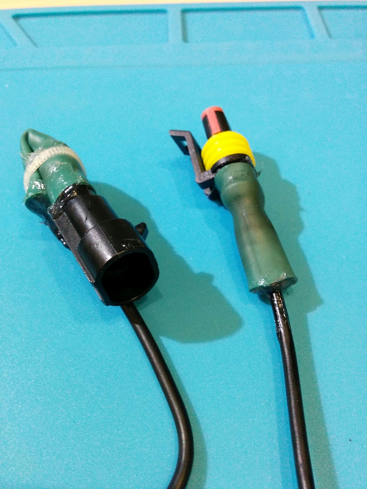

Все прут провода через овальные заглушки в нишах за колесными арками и большинство ставят блок в районе домкрата. А если придется бампер снимать? До блока парктроника добраться надо, чтобы провода отцепить, надо вытащить из проходной заглушки засиликоненной, все четыре провода, потом назад....

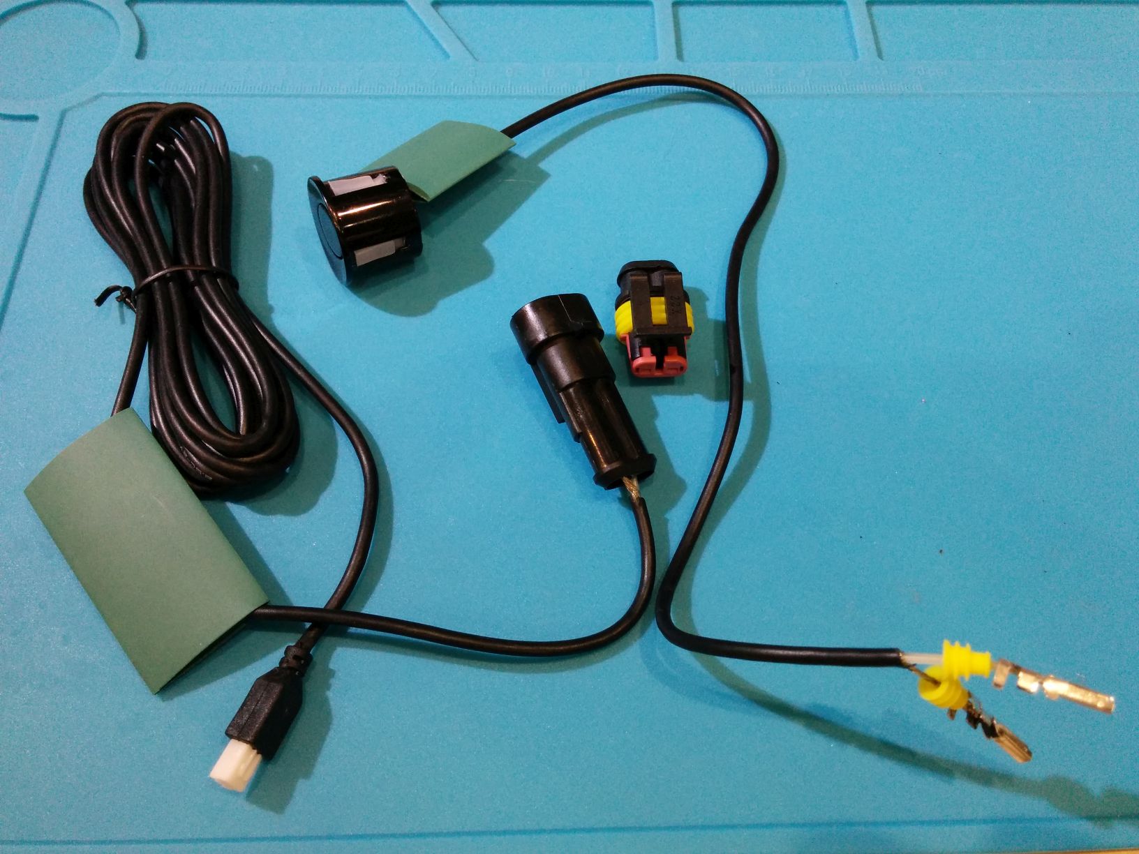

Я поставил герметичные разъемы в разрыв провода у датчика, куплено в кетае, дополнительно защищал провод за пределами разъема термоусадкой и силиконом. Разъем ставится в положении, чтобы вода стекала вниз.
Провода в гофре проложил закрепляясь к "рогам" на которых внешний бампер крепится, фото не сделал, может потом когда нибудь, и добавлю.

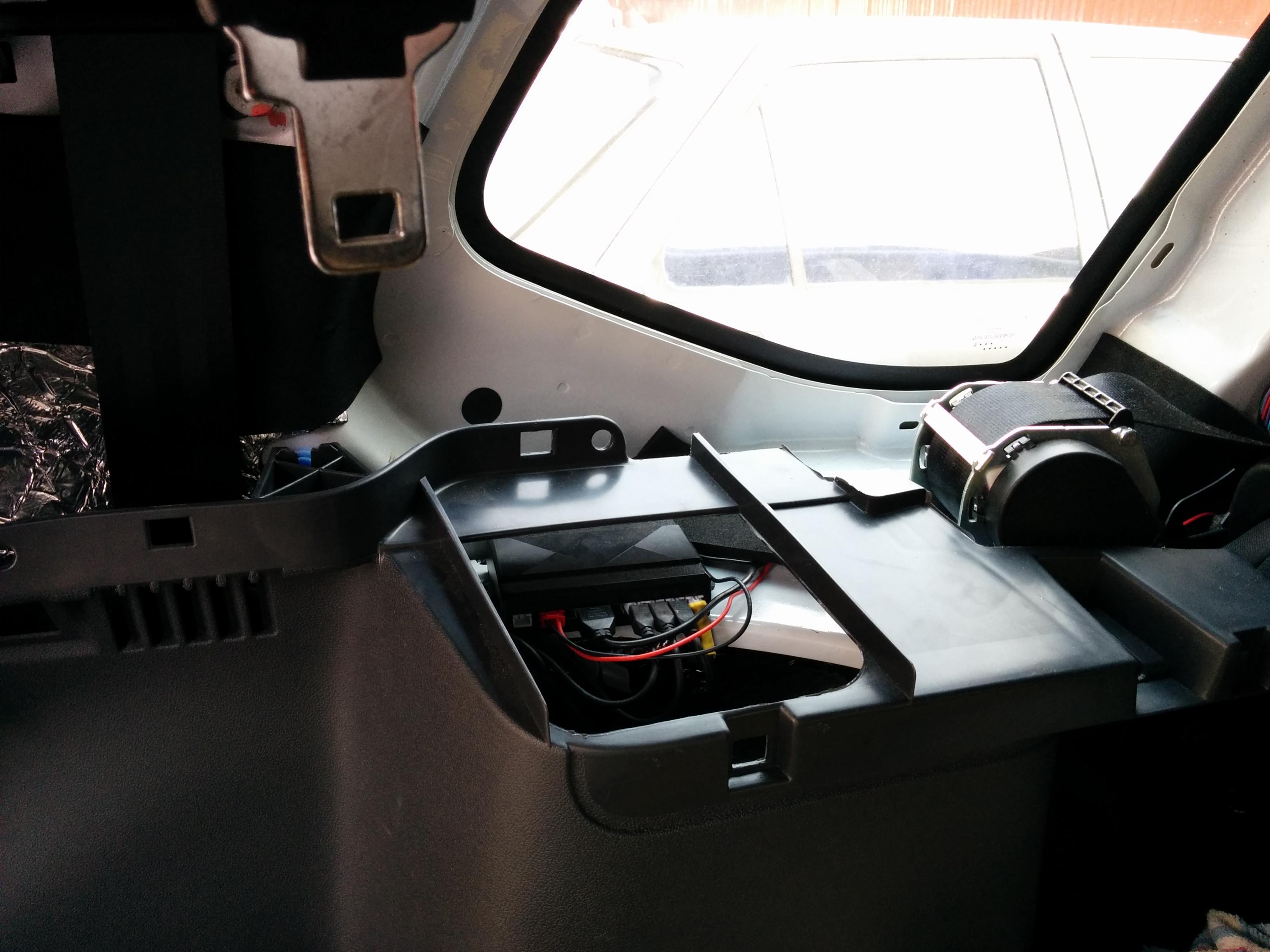

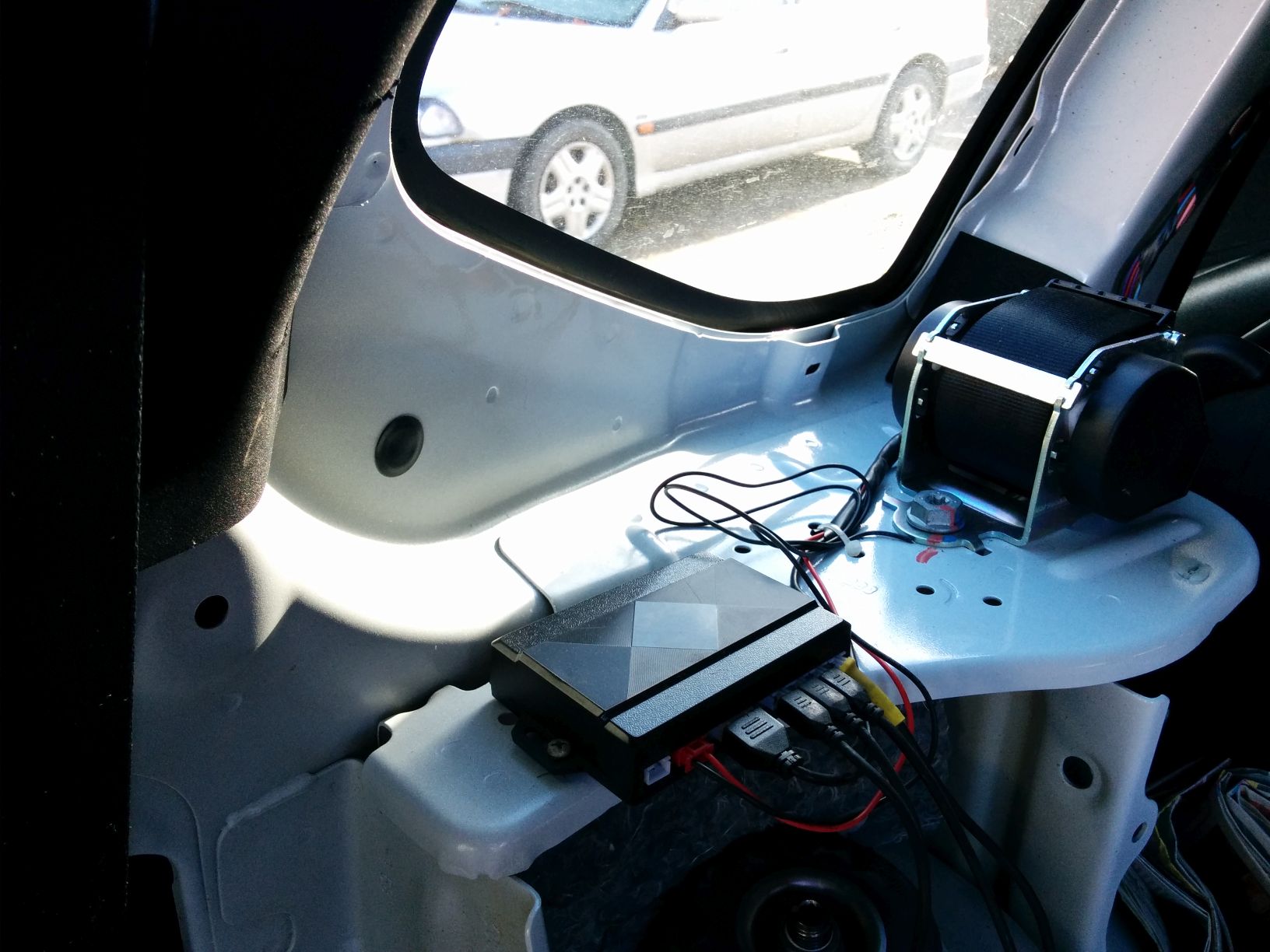

Но протянул к левой стороне машины, блок установил на полку над чашкой амортизатора, там где штатное место для заводского парктроника, для доступа не надо боковую обшивку снимать.
Провода подключил в жгуте на стойке сзади левой задней двери, по длине достает и менее уязвимое место от повреждений.

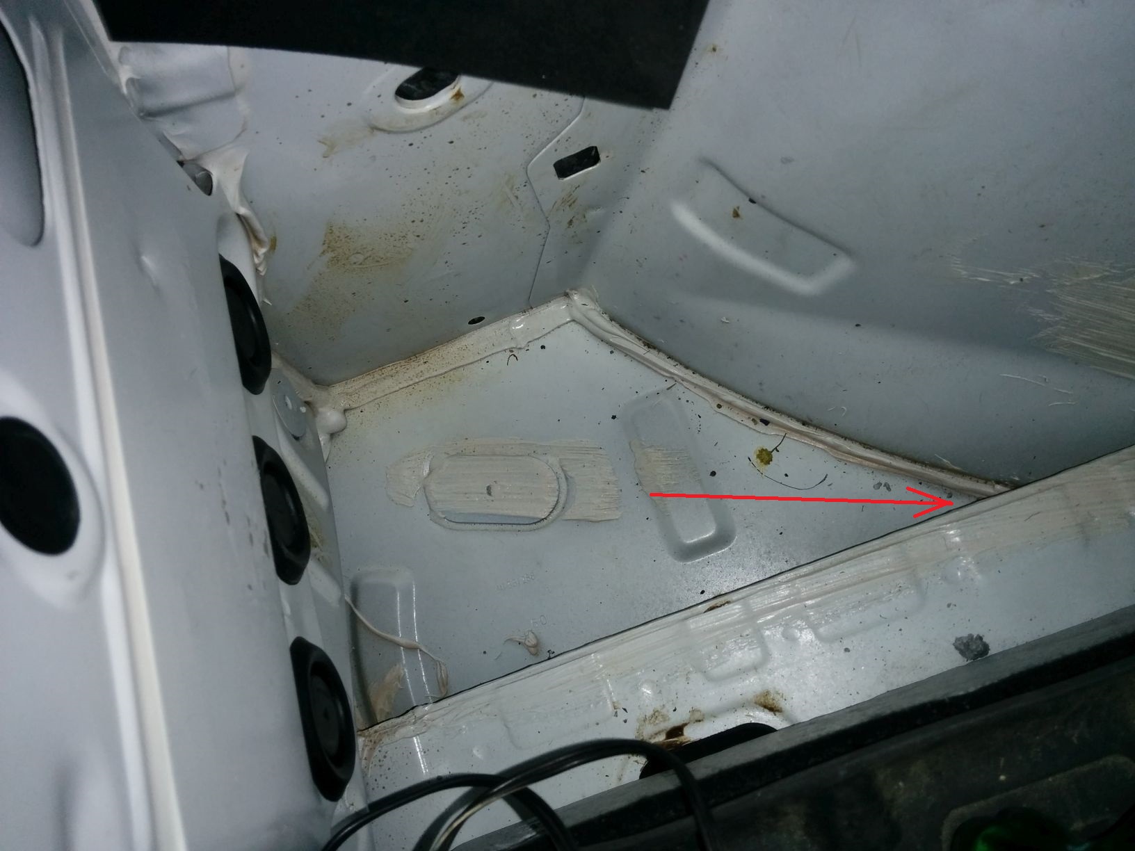

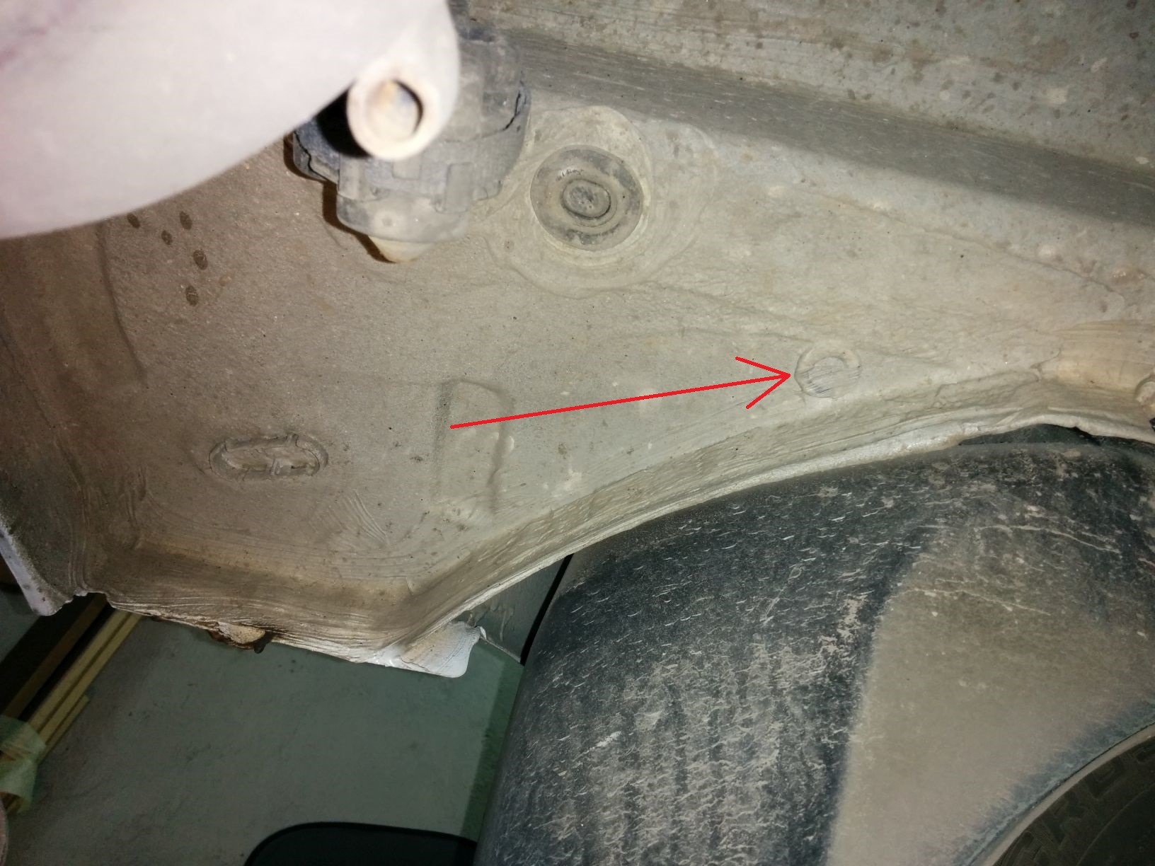

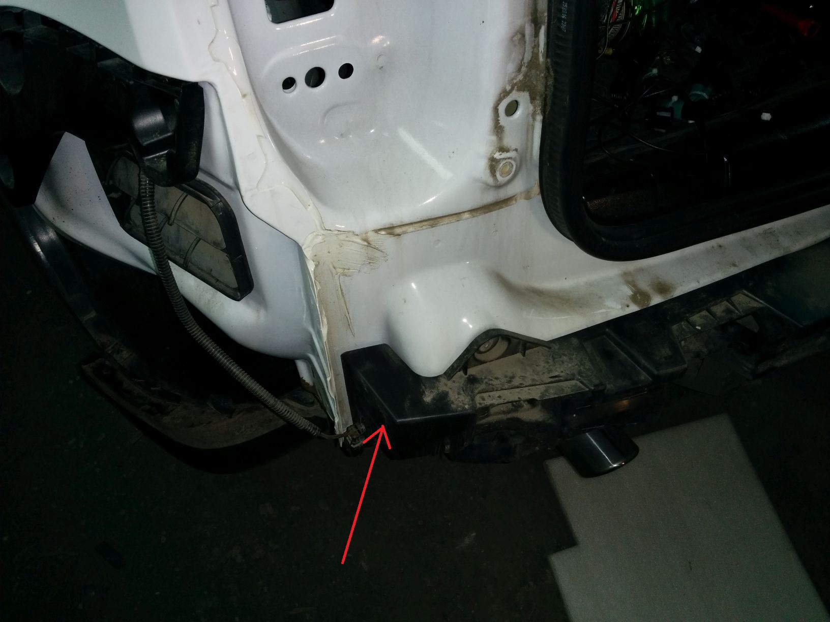

А в салон завел не через прямоугольную заглушку, есть еще маленькая круглая, выходит в самый угол ниши прям возле арки колеса (стрелкой показал). Оттуда провода напрямую вверх по арке идут и на дне ниши не мешаются.
