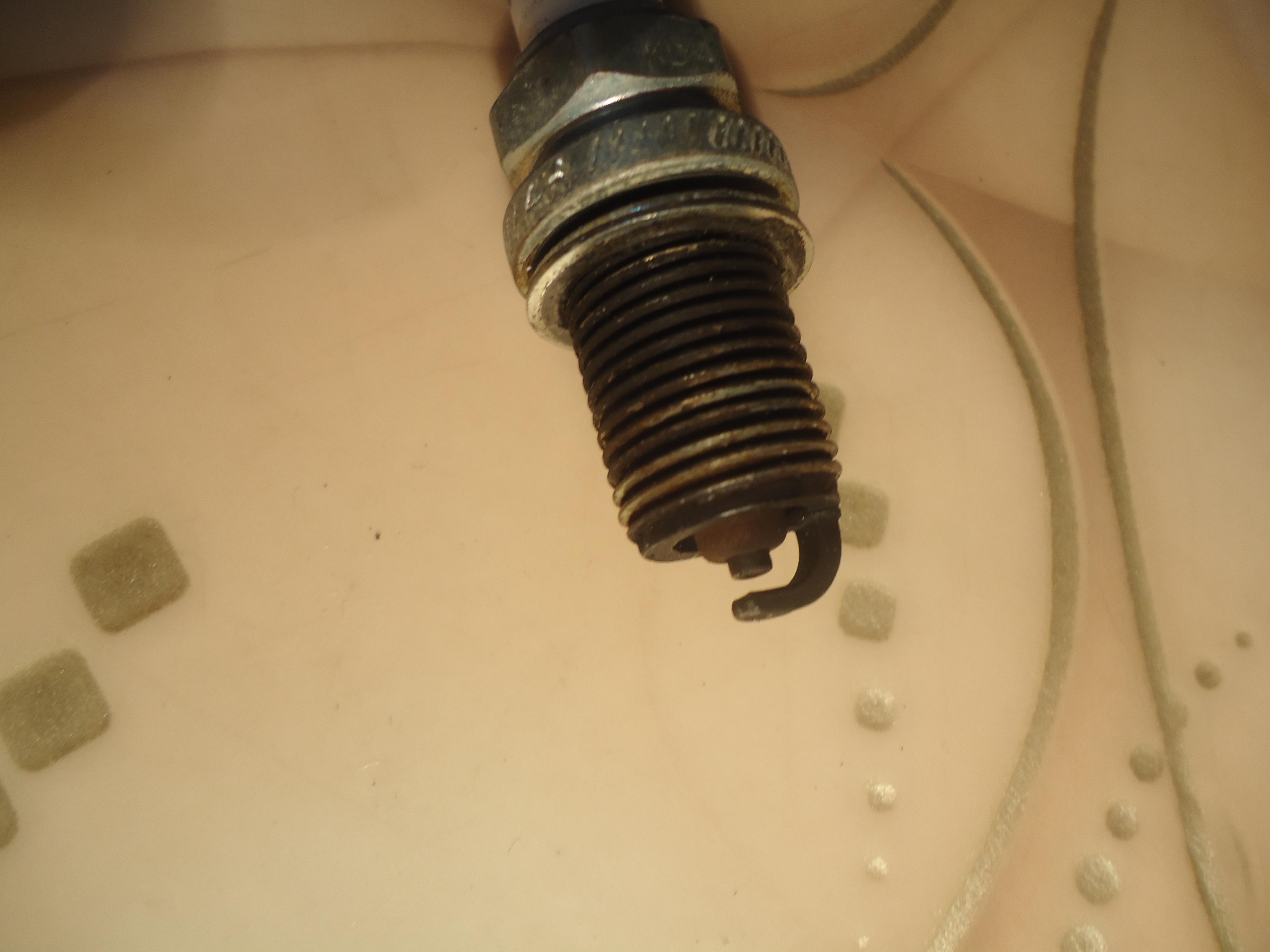

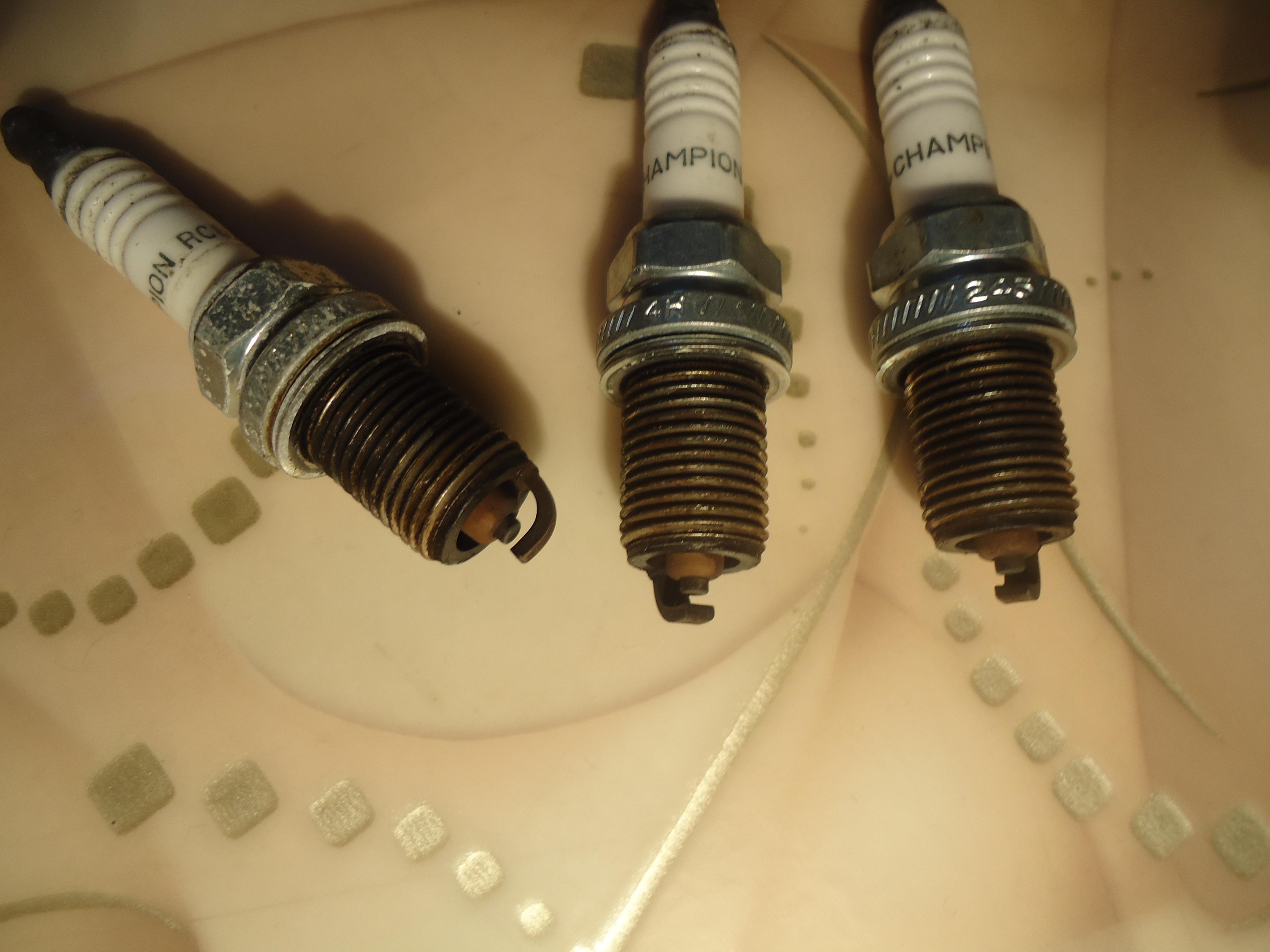

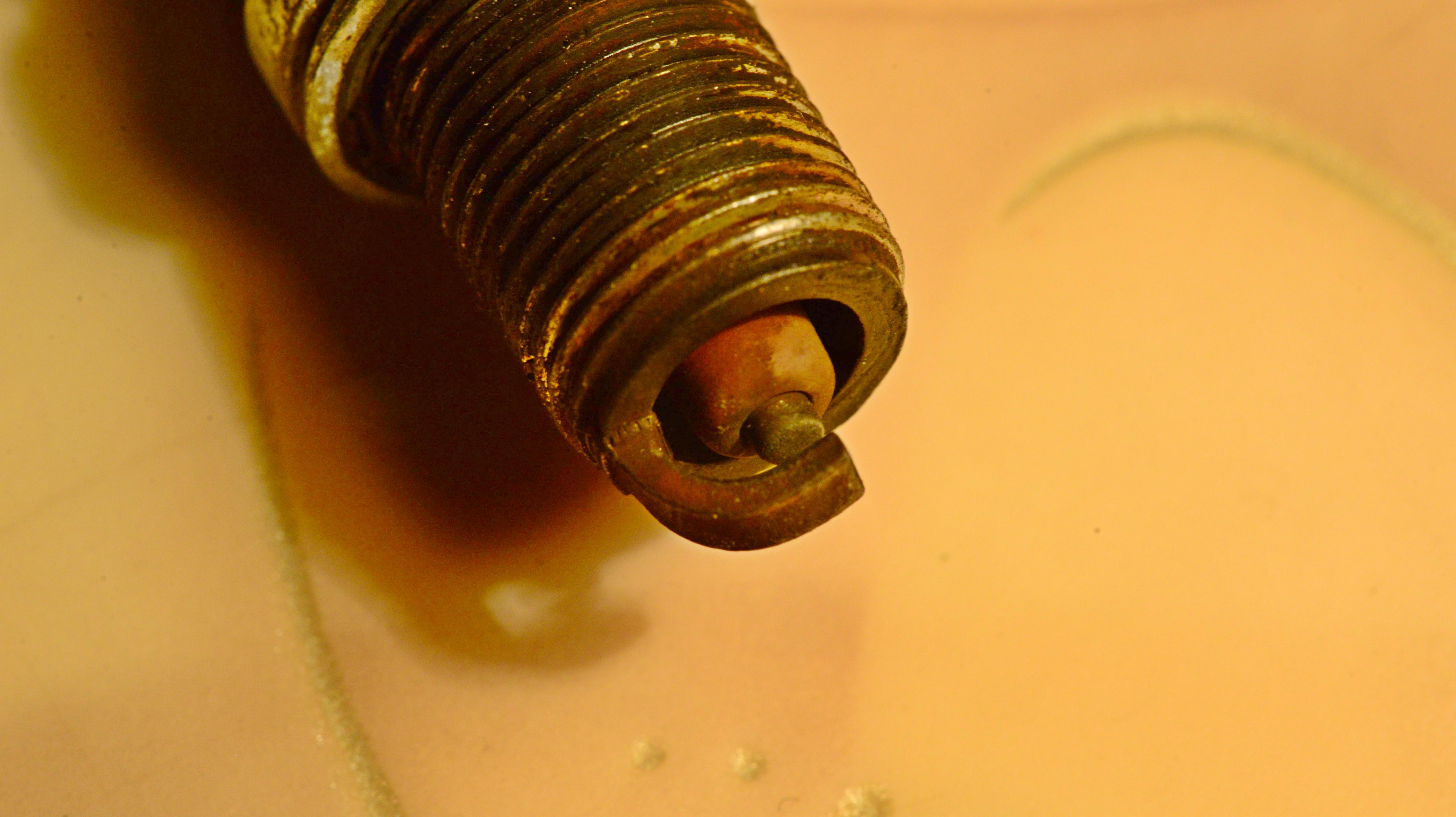

Плохо видно, свет с другой стороны но мне кажется что на средней "исправной" свечке на изоляторе центрального электрода набиты "электродные дорожки", вы посмотрите её на свет повнимательнее они похожи как если простым карандашом нарисовать и блеск у них соответствующий. Если я прав то причина появления этих дорожек и собственно неисправности это использование бензина у которого октановое число поднимали присадками. Нельзя сказать что виновата именно последняя заправка поскольку процесс небыстрый скорее пред или даже пред-предпоследняя перед проявлением деффекта, а то даже и ранее поскольку автомат сглаживает работу двс, на механике косяки работы двс заметнее
Дождь сёдня - даже на улице не удалось толком заснять. Вот повторные фотки, но под настольной лампой (на улице уже темно). Изоляторы темнее, где загнутый контакт массы. С другой стороны светлее. "пробитая" свечка однозначно темнее.
А последние два снимка - это одна и та же исправная свечка, снятая с двух сторон (макросъёмка).
