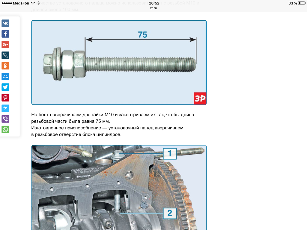

народ, а в маховике есть отверстие под стопор какой нить? у меня в пежо так было специальное отвестие в колоколе коробки и углубление под 6ти-граник на 5
Вот смотри и читай !
