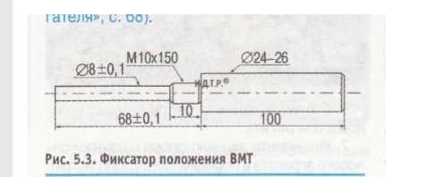

Сообщение от Виктор64 Посмотреть сообщение
Просмотрел тему, осталось несколько вопросов по движку F4R:
Звездочки ремня ГРМ на валах сидят на шпонках или нет. Ведущая, судя по фото,- на шпонке.
Хотелось бы уточнить размеры стопорного болта КВ. Линейные размеры, шаг резьбы.
Как застопорить КВ от проворота при откручивании болта шкива привода доп оборудования. (Я всегда стопорил за венец маховика).
Если , хочешь выточить , то вот такой !
