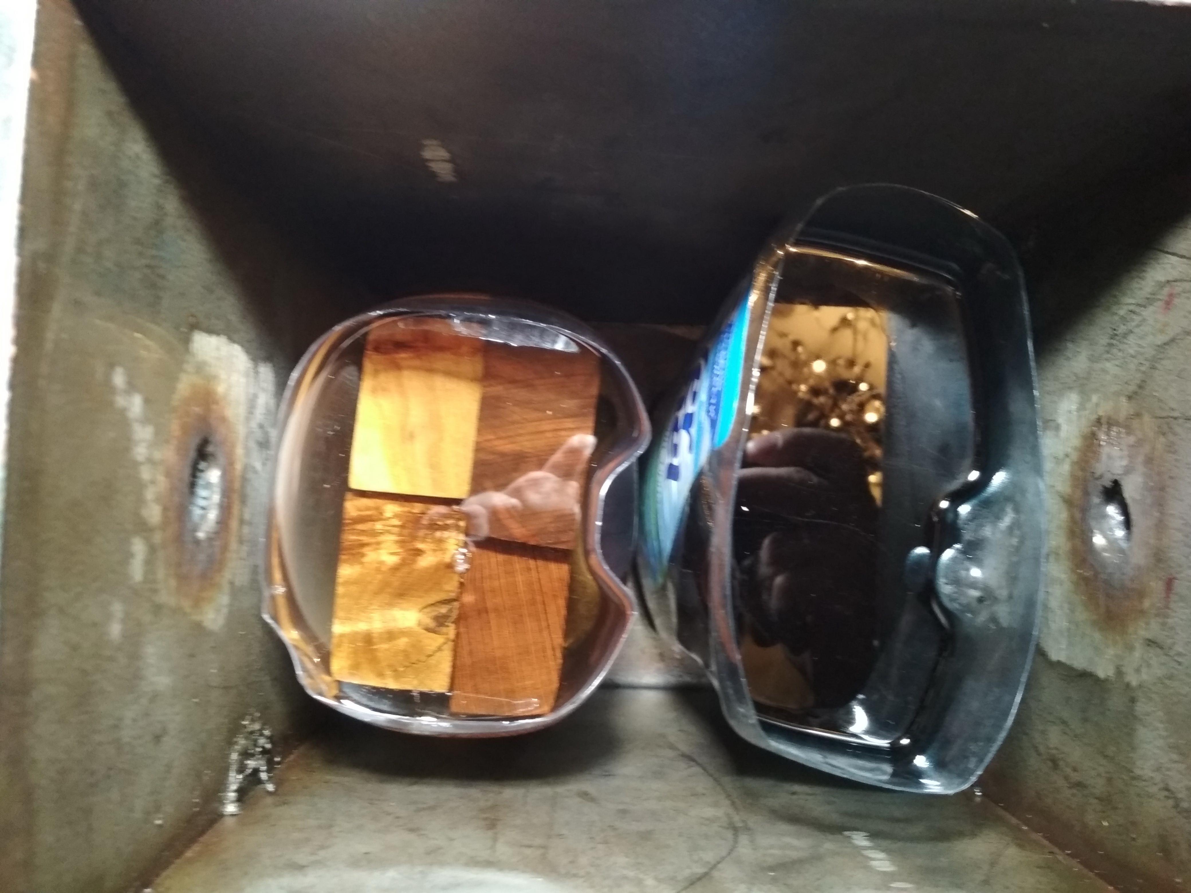

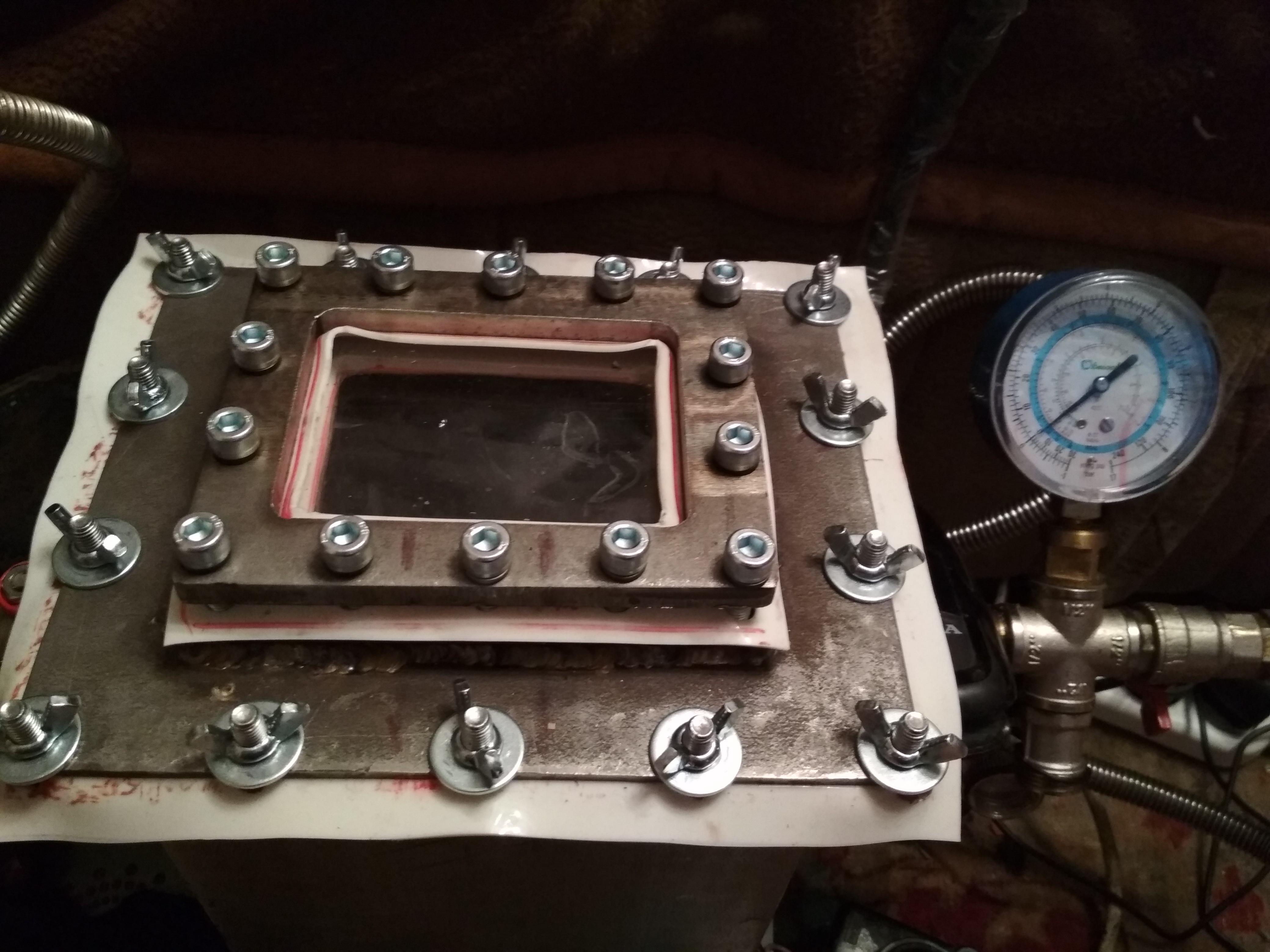

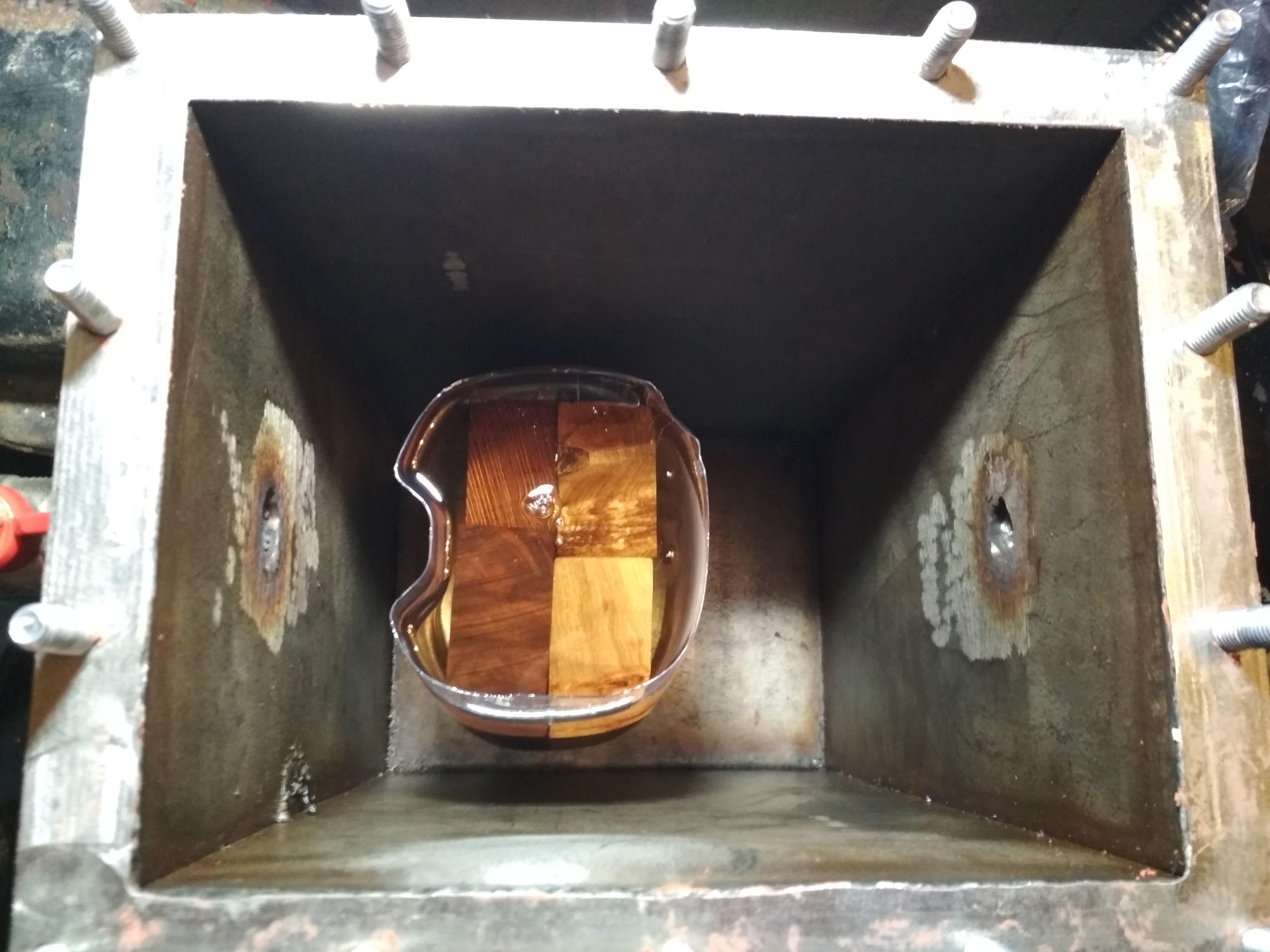

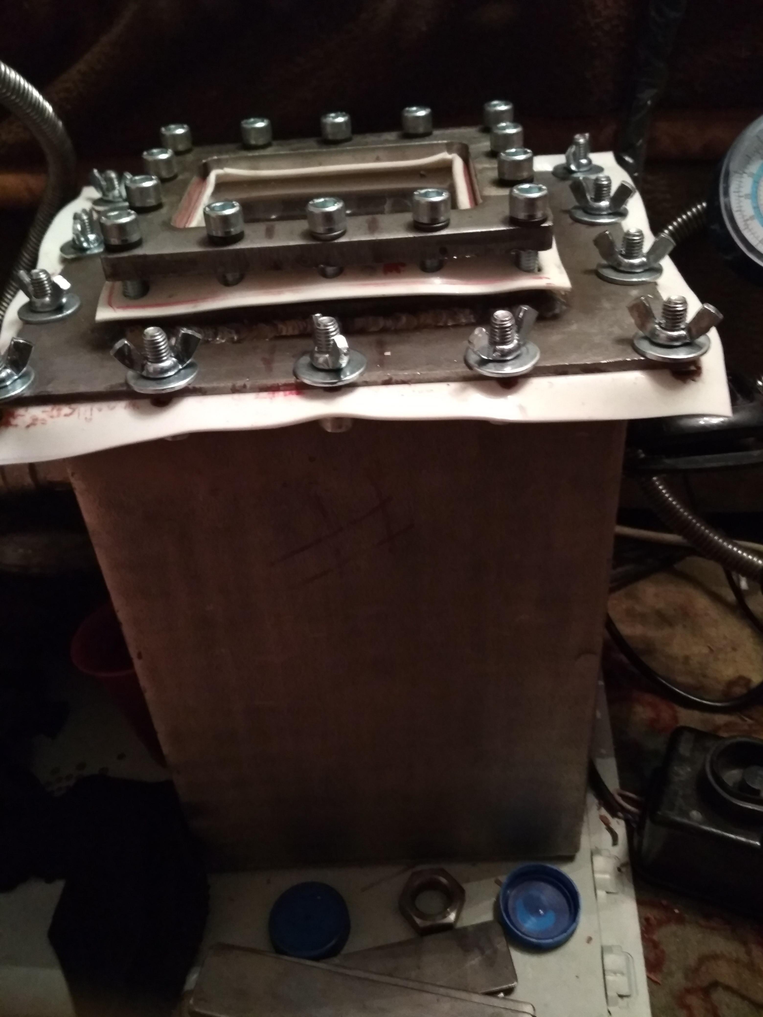

Сделал новую камеру, может выдержать хоть 20 очков, мне конечно столько не надо, но пусть будет, капы "пробить" получается при 10-12 очках, дальше трещит дерево. Камера из нержи, сварена аргоном, кол-во болтов для подстраховки. Не опредилился с герметизирующей резиной, то мягкая- после пары-тройки затяжек вытягивается, то жесткая- прилегание не плотное, травит. Пробовал всякую, армированная хороша, но гайки тянуть "до талого", сейчас белая силиконовая, есть плюсы и минусы, деформация умеренная, вакуум отлично держит, но с избыточным давлением беда, держит 8-10 очков, качешь больше, стравливает. Тянуть больше гайки бесполезно, только прокладку плющить. На эстетику резинок не обращайте внимание, это эксперименты, потом лишнее обрежется. Объем приличный, 8 брусков входит без напряга, можно и больше засунуть.
