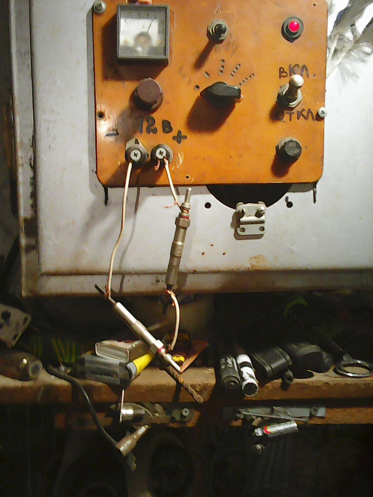

Заменил свечи на 130 тыс при ТО (выше писал мультитроникс выдал)
Наконец поэкспериментировал со снятыми. 2 было сгоревшие. Реально проверить рабочая или нет, это просто "искрануть" касанием, не долго провод накрутить на место накаливания, + куда подходит питание, ОДНОЙ жилкой провода !!, чтобы не более 2-4 ампер, не "спалить " свечу! и на аккумул. (своего рода предохранитель, сгорит, значит рабочая свеча)
Проверял потом ещё 2 оставшиеся через самоделку зарядную минимум у меня выдаёт 11,1 вольт, на что и цеплял, по напряжению они 5 вольт!! соединял последовательно, берут 2 штуки 8 ампер в момент пуска, потом ток падает до 7,5ампер, красные становятся примерно секунд за 3- 5, (хоть и б\у, но не хотел выяснять максимум когда сгорят !!!!) примерно как на приборке пока не погаснут контрольные.
Как-так, може кому пригодится.
