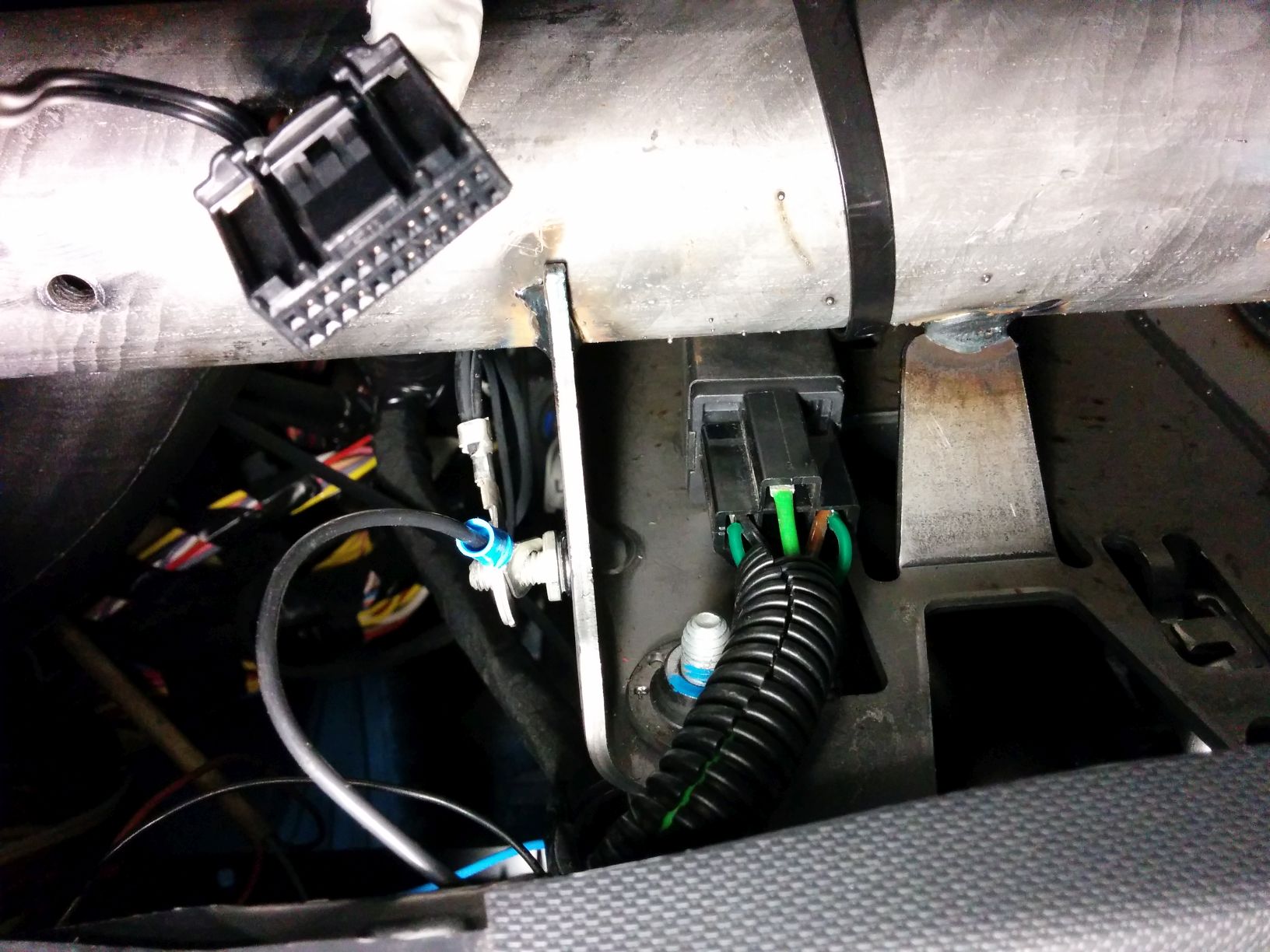

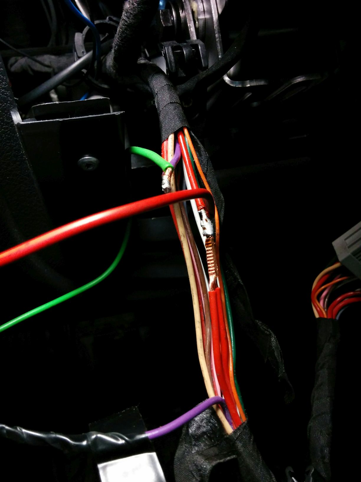

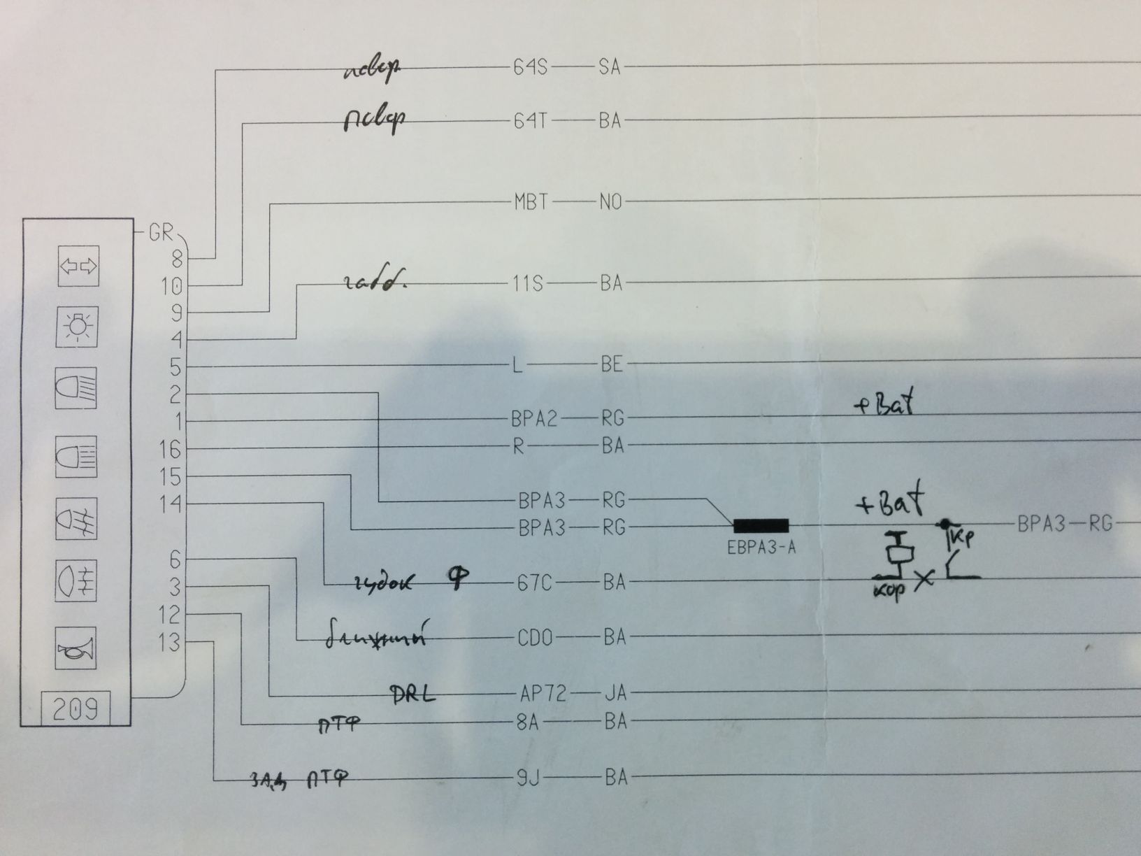

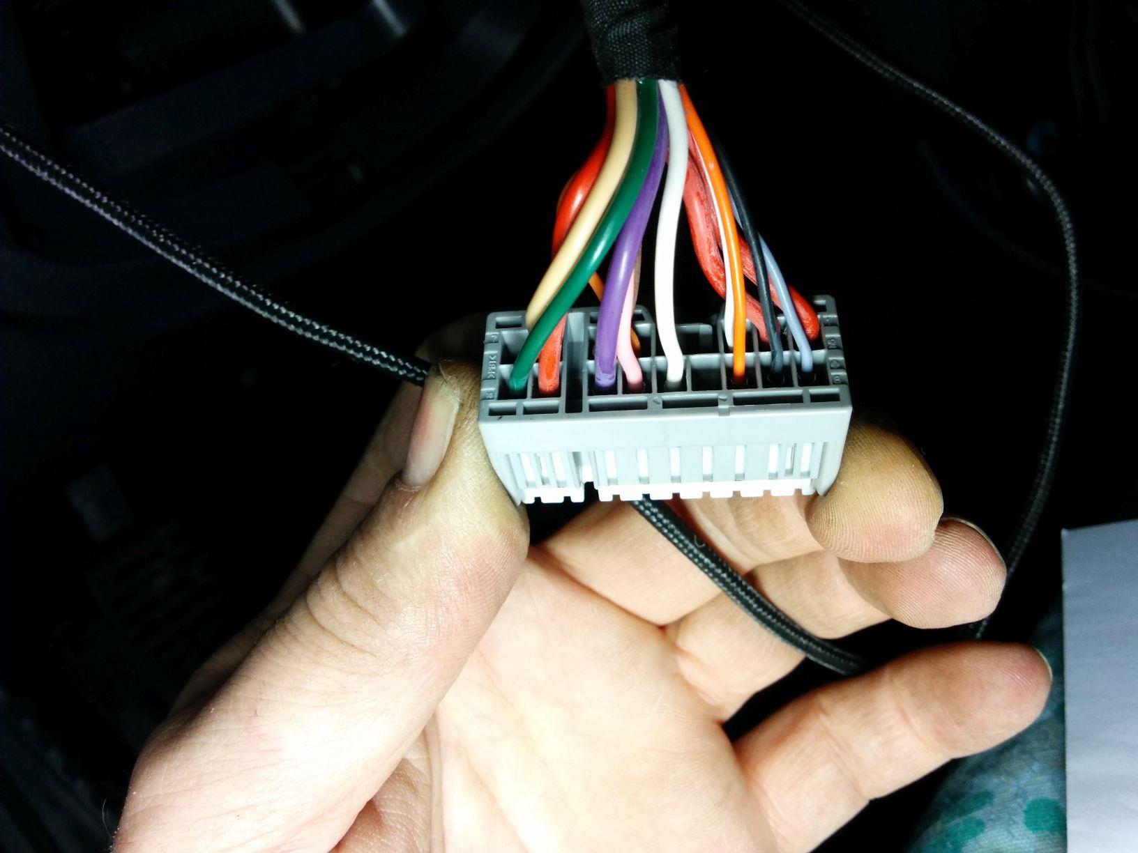

Реле поставил в салоне, врезался в жгут, который к рулевому переключателю идёт. Плюс в том, что используется штатный предохранитель, который на сигнал идет, ничего дополнительно колхозить не надо. Все точки подключения достигаются длиной проводов имеющихся на разъеме реле, наращивать и тянуть не придется. На фазе 2 на сигнал идет фиолетовый провод.
