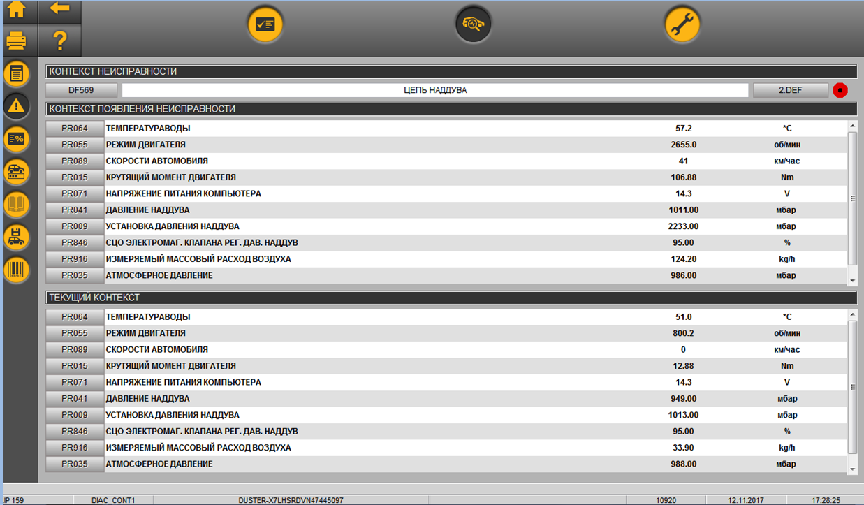

Итак, снова здравствуйте. Пропала тяга, выскочили джеки чаны (жёлтый и красный). Ошибка 2.DEF DF569 - низкое/высокое давление наддува. Фильтры поменял-эффект нулевой. Грешу на датчик давления наддува, т.к. при его отключении ничего в поведении дрыгателя не меняется. Кто что думает? Заводится хорошо, на холостых работает ровно.
При отключении датчика на панели появляется пила (неисправность электронных систем). Как его проверить?
Прощупал "клипом", результаты прилагаю. Смущает напряжение на датчике в 1,5 В(+/-).
http://www.dusterclubs.ru/vb/attachm...1&d=1510511062
