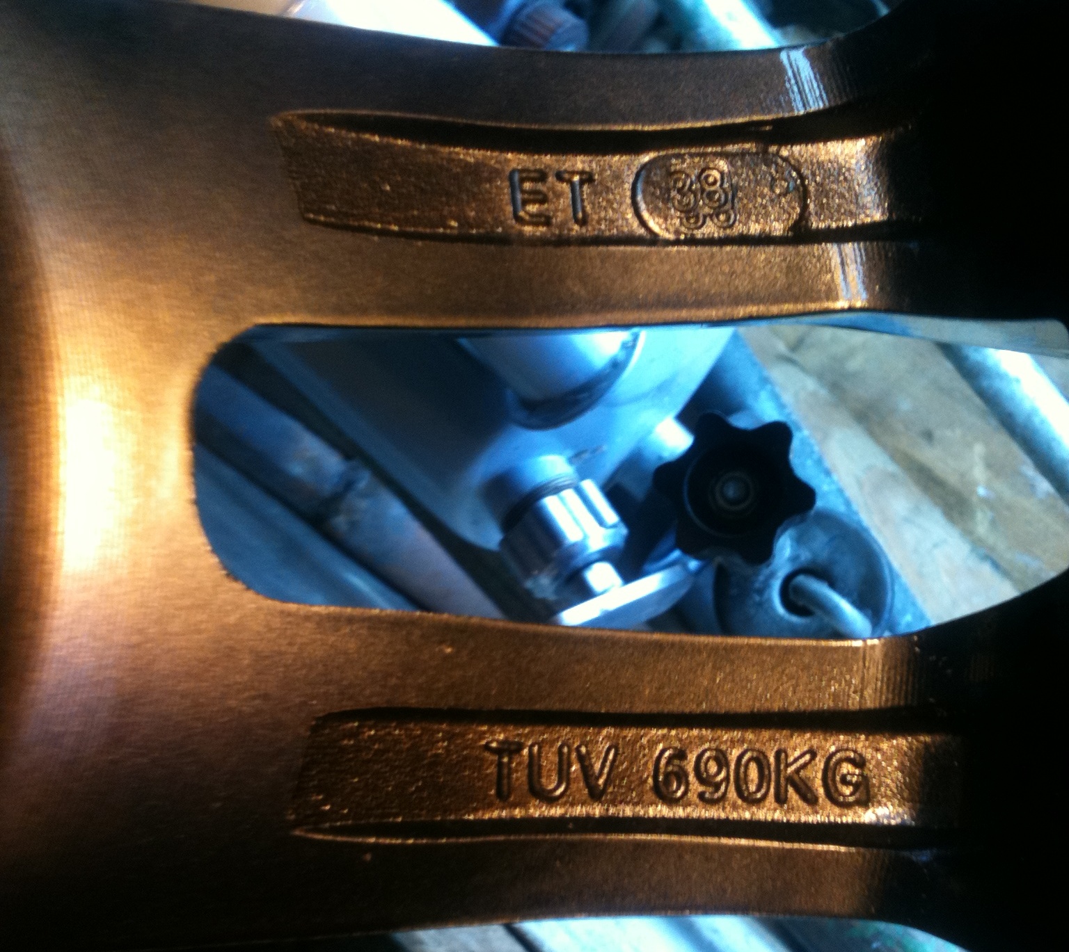

ЕТ вроде нормально всё, немного только повреждена цифра ! ЦО надо мерить штангелем ну или на крайняк линейкой ! Также надо промерить глубину ЦО, были случаи что диск из за малой глубины ЦО или буртиков с меньшим диаметром чем ЦО, не давали полностью прилегать диску !
Я бы не рисковал с болтами от штамповки (хотя многие ездят) и прикупил бы для литых по длиннее !
В общем я бы наверное поставил эти диски
На моём литье вон какой ЕТ выбито и норм , 5 сезонов летом окатали, всё гут !
