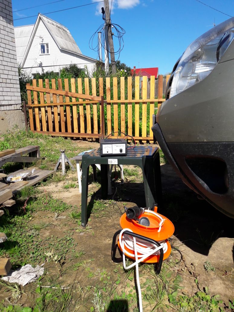

Этим летом умер мой АКБ . После 12 часов зарядки ситуация не улучшилась .

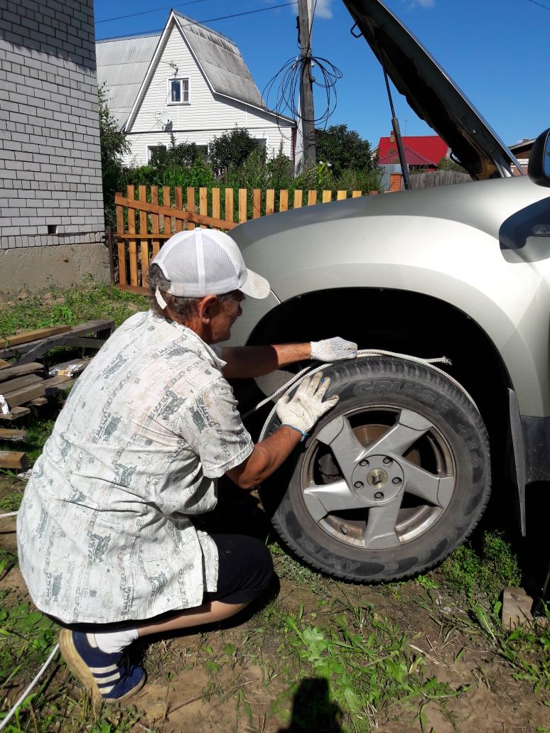

1. Вывесил переднее левое колесо . Руль немного вывернул влево .
Естественно правые колеса заблокировал кирпичами .
2. Намотал на левое переднее вывешенное колесо толстую веревку . Примерно не меньше двух обкруток колеса .

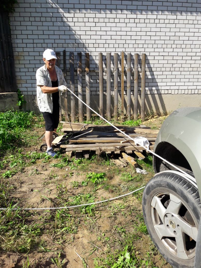

3. Включил третью передачу ( пробовал на второй , но не осилил провернуть колесо ).
4. Отошел от машины выбрав на веревке провис и дернул .
Буквально со второго раза машинка завелась .
