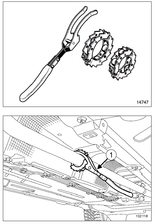

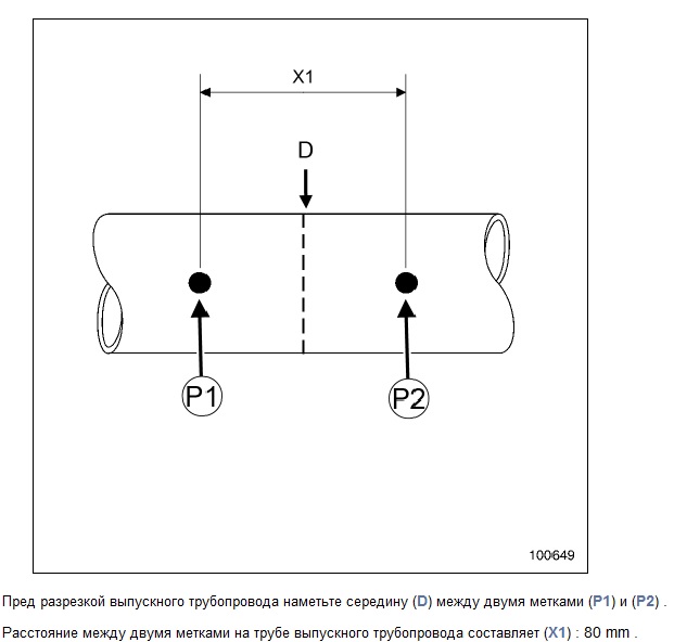

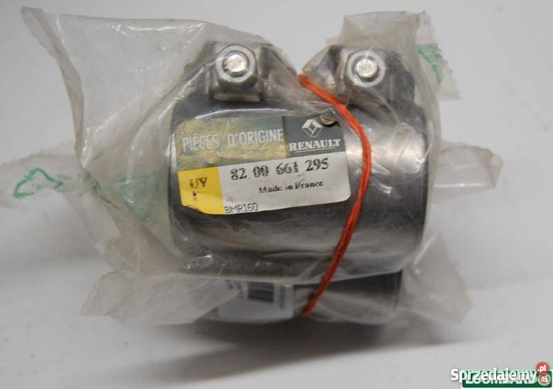

Всегда задавался вопросом, как ОД меняют элементы глушителя на Рено по гарантии (либо не по гарантии). Ведь с завода глушитель идёт цельный, а по запчастям он продается только по отдельности, из трёх частей. Оказывается они даже болгаркой не режут и сварку не применяют! Поковырялся в документации и нашел, что на заводском "цельном" глушителе стоят метки, между которыми нужно отмерить центр и разрезать глушитель специальным инструментом (фото прилагается). Далее выкидывается неисправный элемент и ставится новый, но он не приваривается и крепится специальным оригинальным хомутом 82 00 661 295, и он якобы не должен пропускать газы.
