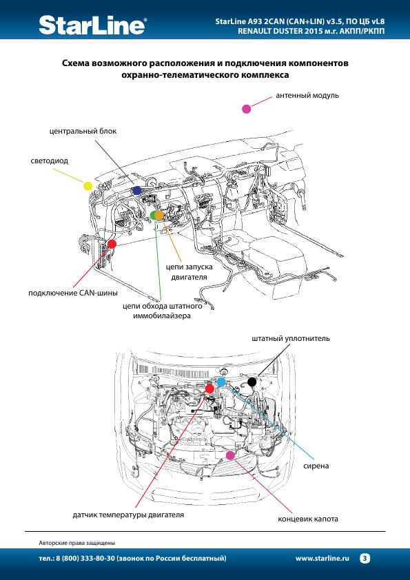

не знаю, я даже не знаю как лучше, просто в описании сигналки сказано, что ее затачивали под CAN Рено. Я тоже читал, что на дорестайле лучше с шиной не связываться, про рестайл пока таких мнений не встретил.
Там много чего по CAN считывается, но температурный датчик двигателя - под капотом. У меня, по крайней мере, был на патрубке стяжкой закреплен.
