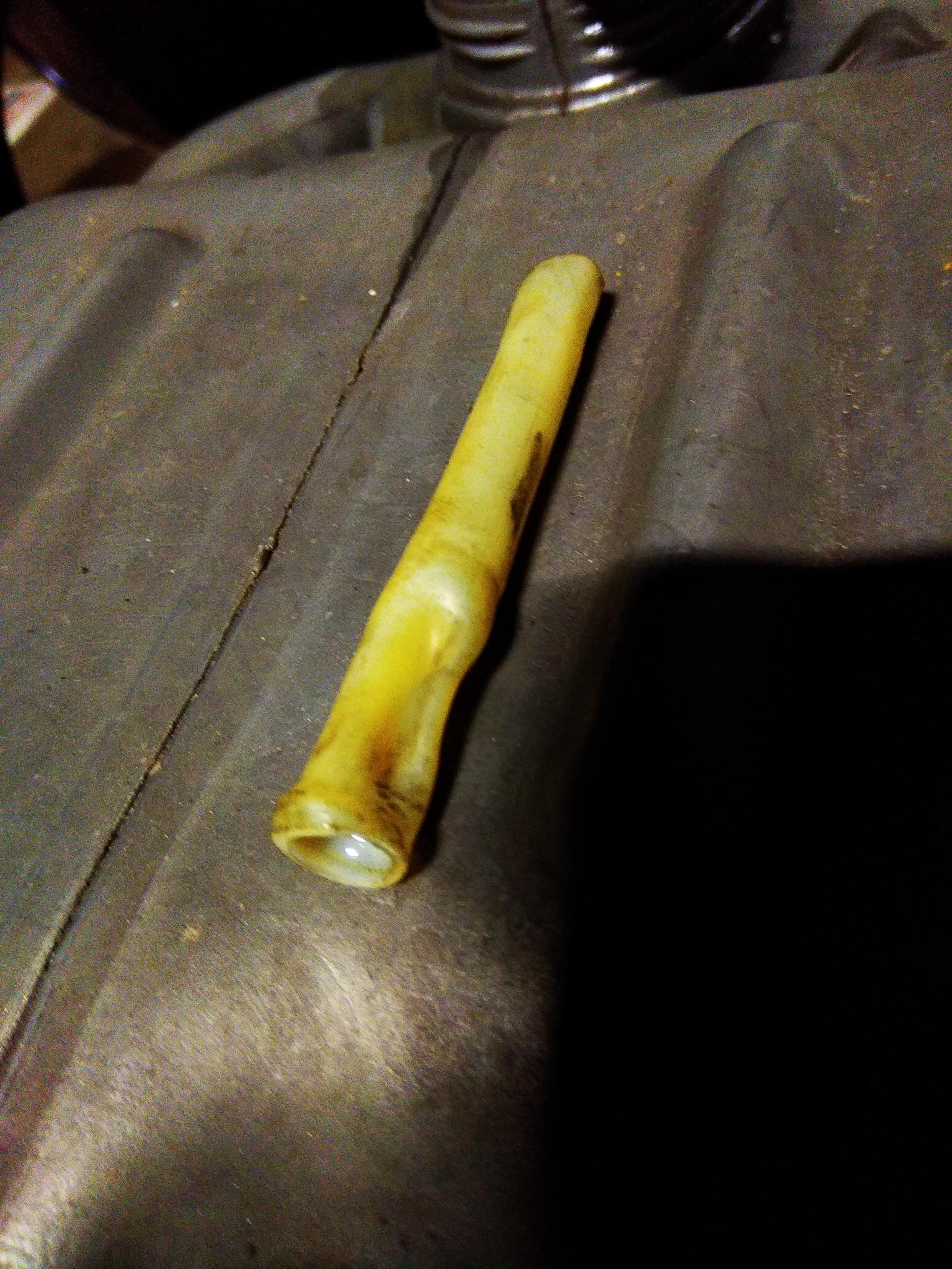

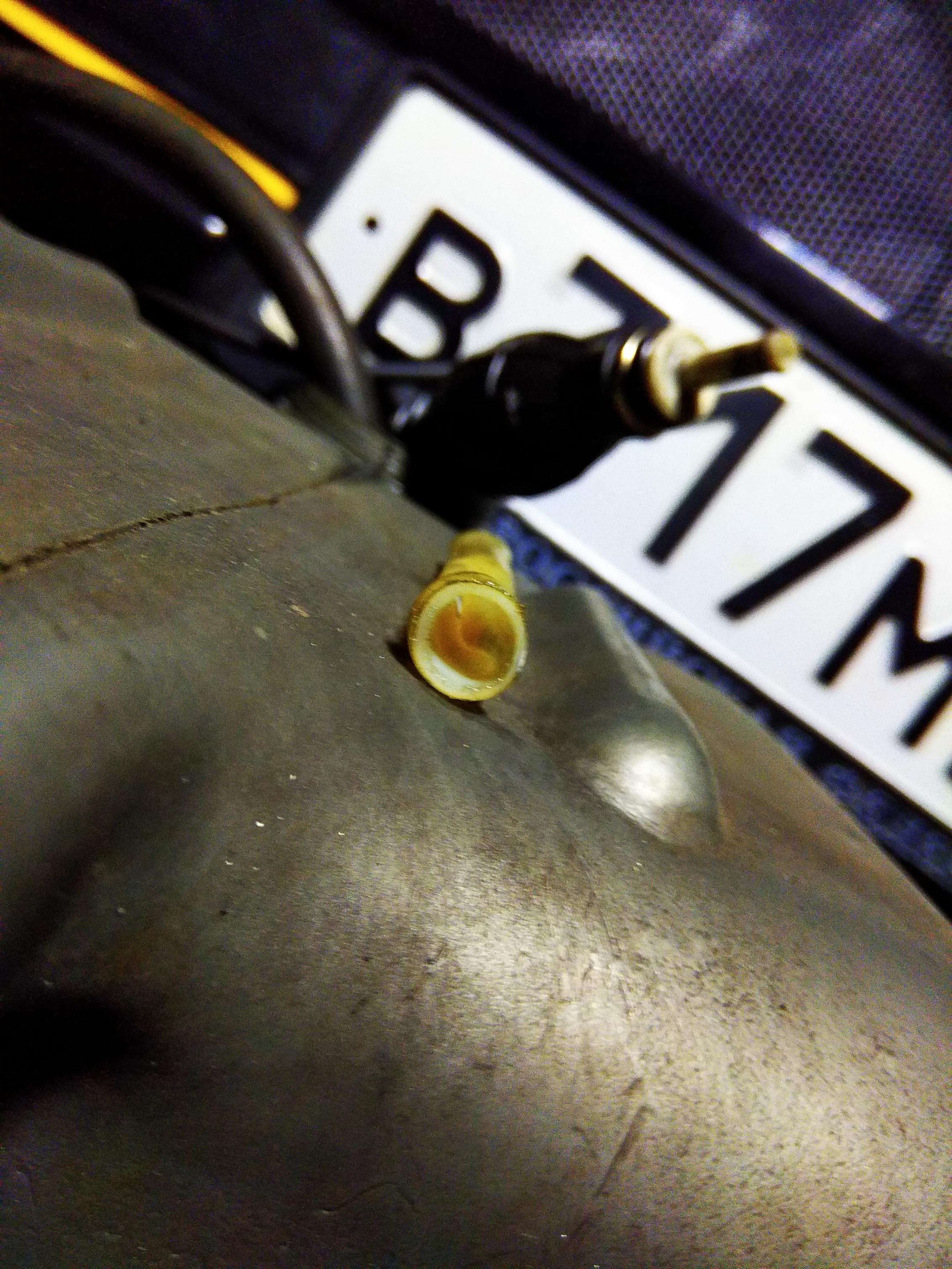

В общем нашёл причину воздуха. Поставил новый ТФ и когда снял шланг с трубки,чтобы прокачать систему, то обнаружил сжатую трубку в которой было очень маленькое отверстие. С виду как-будто расплавилось или от давления так сжало это трубку летом. Теперь думаю как обратку сделать, чтобы зимой топливо подогревались в ТФ. Какой штуцер посоветуете? Летом буду его снимать и на прямую в бак.
И фильтр использованный выкидывать или потом можно будет ещё раз установить? На нём я мало проездил и заправляюсь с канистры всегда, лежать он будет минимум год и топливо с него слил.
