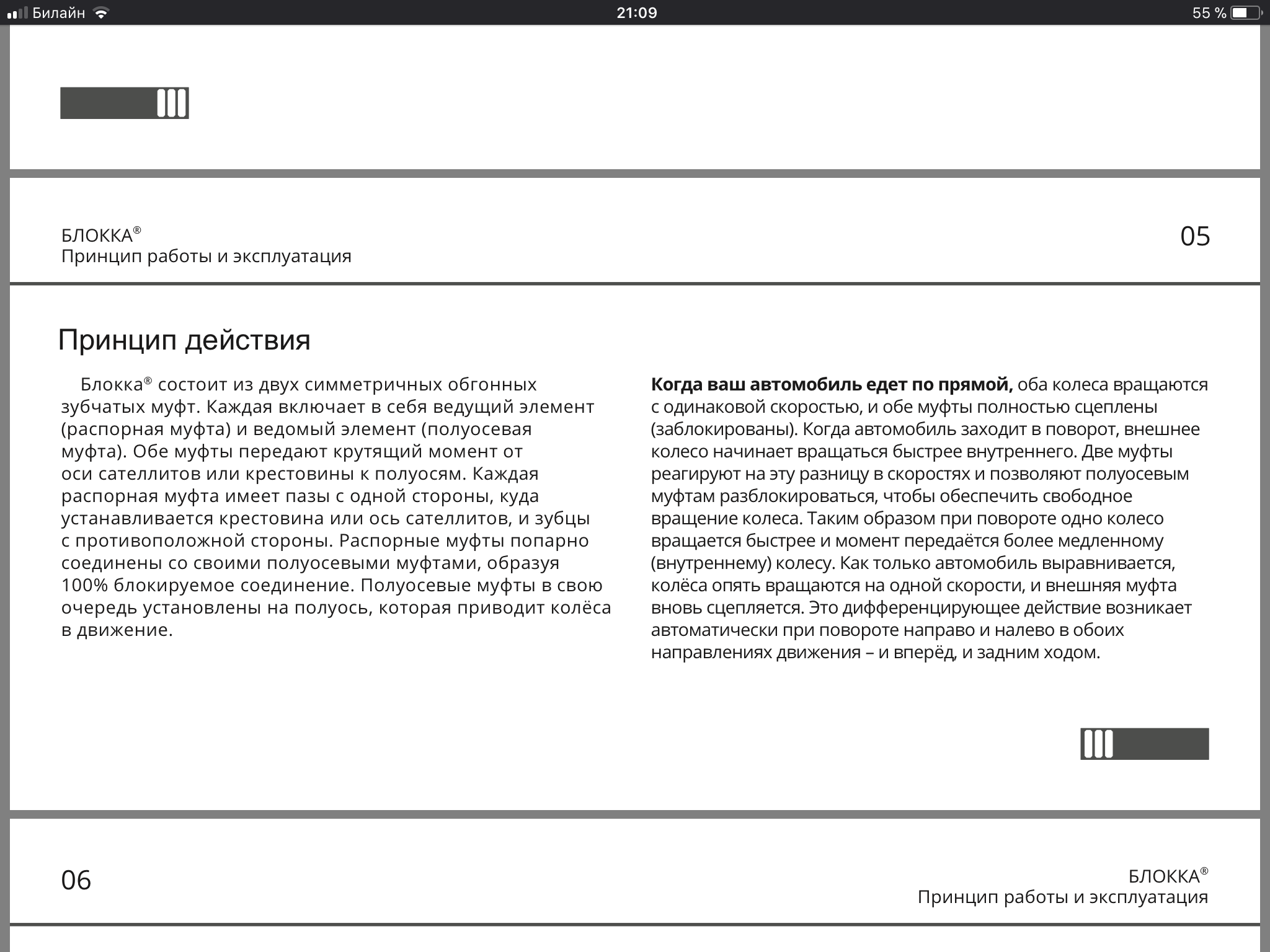

ИЖ-ТЕХНО, чего-то непонятное описание работы
Блокка® состоит из двух симметричных обгонных
зубчатых муфт. Каждая включает в себя ведущий элемент
(распорная муфта) и ведомый элемент (полуосевая
муфта).
Состоит из двух муфт, каждая из которых состоит из двух муфт, ок, вопрос тавтологии-терминологии, три муфты- обгонная состоит из распорной и полуосевой, всего шесть муфт.
Когда автомобиль заходит в поворот, внешнее
колесо начинает вращаться быстрее внутреннего. Две муфты какие из шести?
реагируют на эту разницу в скоростях и позволяют полуосевым
муфтам разблокироваться, чтобы обеспечить свободное
вращение колеса. обе полуосевые разблокируются чтоб обеспечить ускоренное вращение одного колеса? Таким образом при повороте одно колесо
вращается быстрее и момент передаётся более медленному
(внутреннему) колесу.
как он блин передается если обе полуосевые разблокированы?
