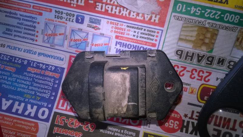

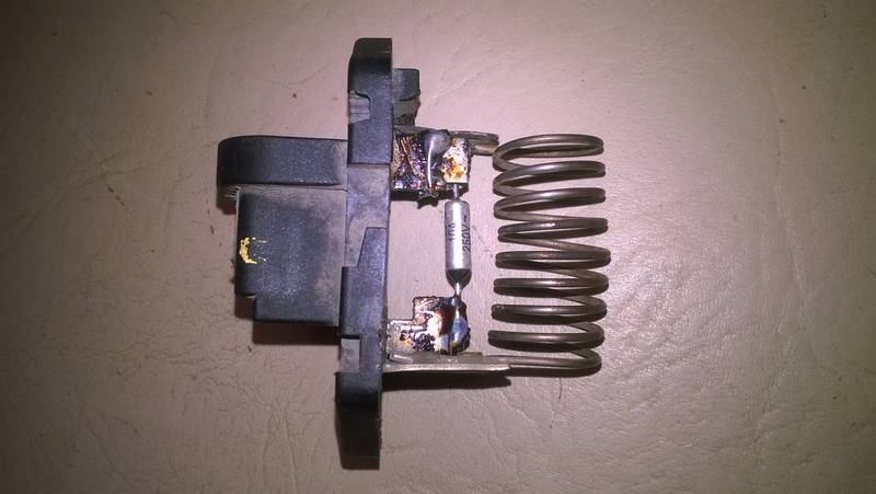

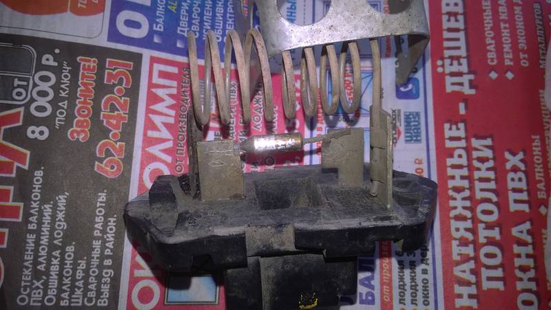

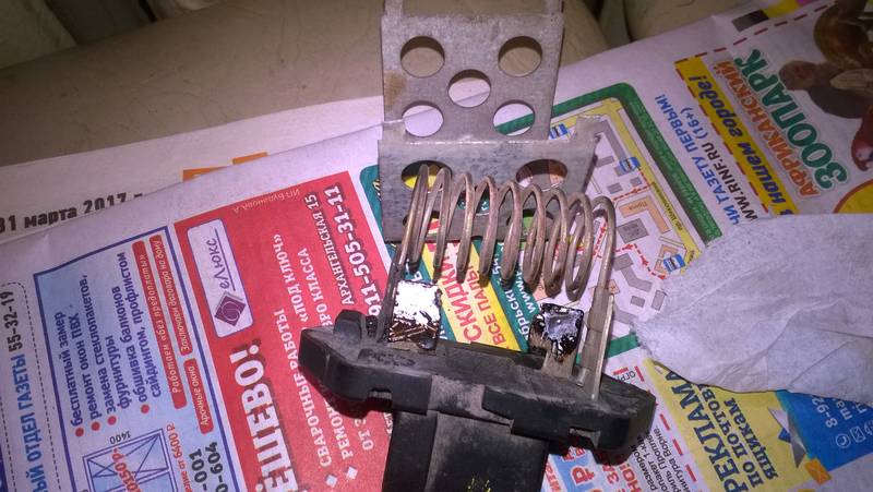

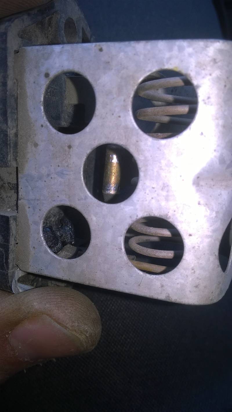

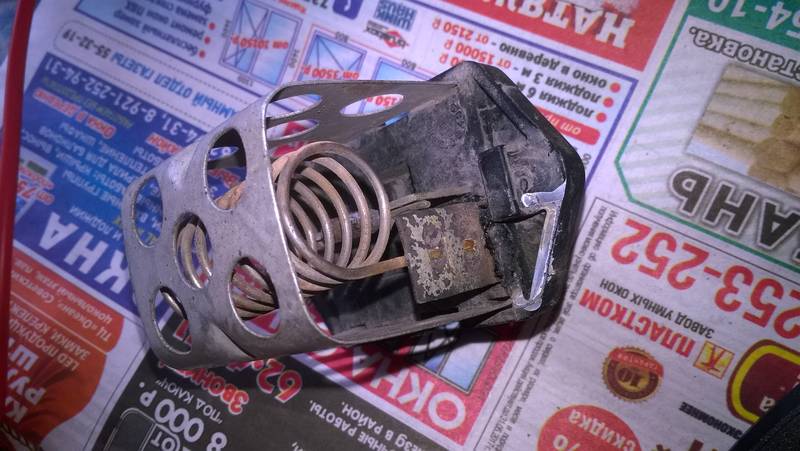

Парни, это вот одна из нескольких вещей, про которые стоило написать за последний год, но все руки не доходили.
Припаяно на заводе вероятно автоматом, сплав очень высокотемпературный, стоваттным паяльником выпаять не мог культурно!!! поэтому выкусил просто.
Дальше новый предохранитель намотка, прижим и быстро, быстро паяльничком немного. Обычный припой, пока держится, все работает.
Для проверки прозванивать через контакты на приблуде, т.к. напрямую невыкушенный предохранитель звонится через спираль нагревающуюся (от нее и сгорает, когда радиаторы забиваются .овном), но там все понятно когда в руках.
И еще, снимать все это дело, однозначно попачкаться и все не так просто, как написано. По сути оно все так и есть, но минут 15-20 я кругами плясал, не получалось просто нажать и вытащить
Дальше по фоткам думаю все понятно
Покупал в обычном магазинчике радидеталей, брал конкретно TZ D-195 10A, думаю нагуглится в любом магазине.
