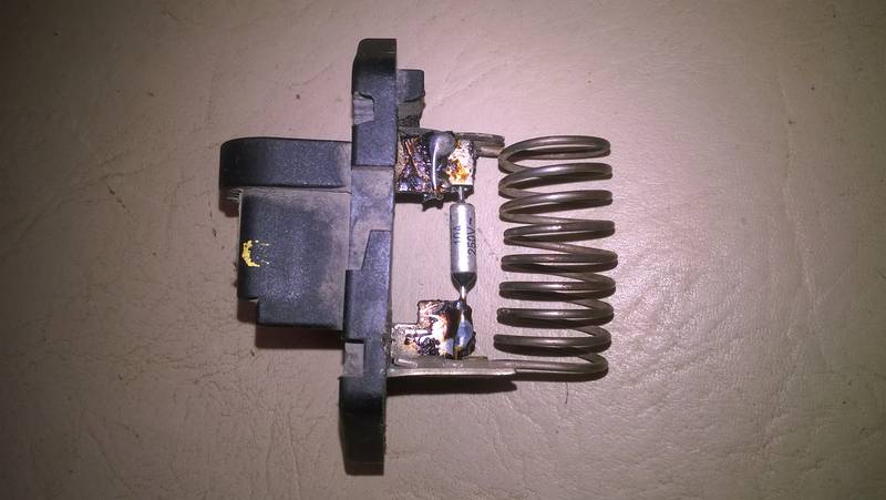

Как сказал электрик,пайка не поможет-распаяется,там точечная сварка.
Резистор и весь этот элемент оч. сильно нагревается.
Сомневаюсь, что под торпедой нагревается сильнее, чем термопредохранитель на кожухе вентилятора радиаторов под капотом.
У меня концы намотаны пару витков там и прихвачены пайкой обычным припоем ПОС.
Работает уже полгода и 13000 км
