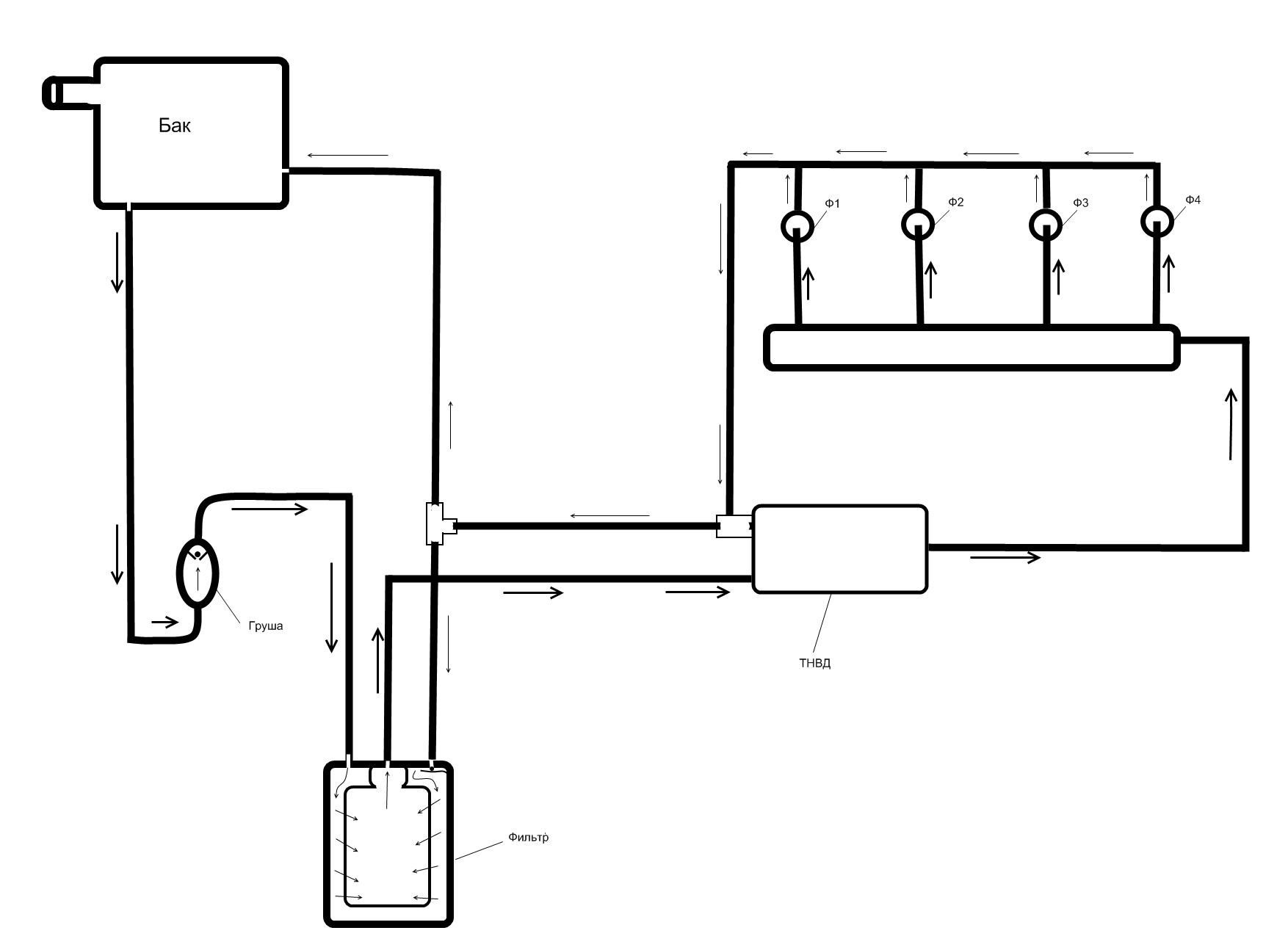

Сообщение от Vladslav68 Посмотреть сообщение
В фильтре дорестайла стоит клапан с биметаллической пластиной... Когда топливо в корпусе фильтра прогревается, клапан открывается и обратка идет в бак...
Клапан закрывается и обратка идёт в бак
Сообщение от kval300 Посмотреть сообщение
А по какому шлану? их же 3 вход выход и обратка от насоса, может в обратке насоса клапан?
Как в движек полезу нужно глянуть трубки какие куда.
Вот схема циркуляции топлива у дорестайла :
