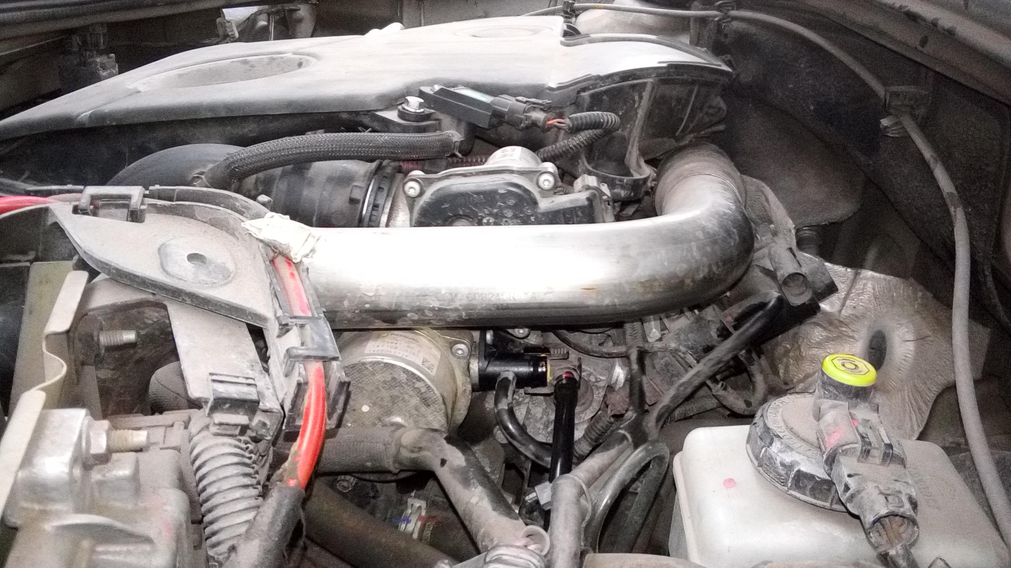

Рано радовался. Поставил новый. Улучшений никаких. Иногда на 3000/3500 об/мин. подхват появляется. Иногда даже в промежутке от 2000 до 3000 вполне себе едет. Это если очень активно педалью работать, как-будто прорывает. (Так было и до замены клапана). Может актуатор турбины? Рукой двигал, вроде нормально, никаких заеданий, в исходное положение возвращается. В общем минус 3 рубля из семейного бюджета
Всё, кажется, отмучился, нашёл.

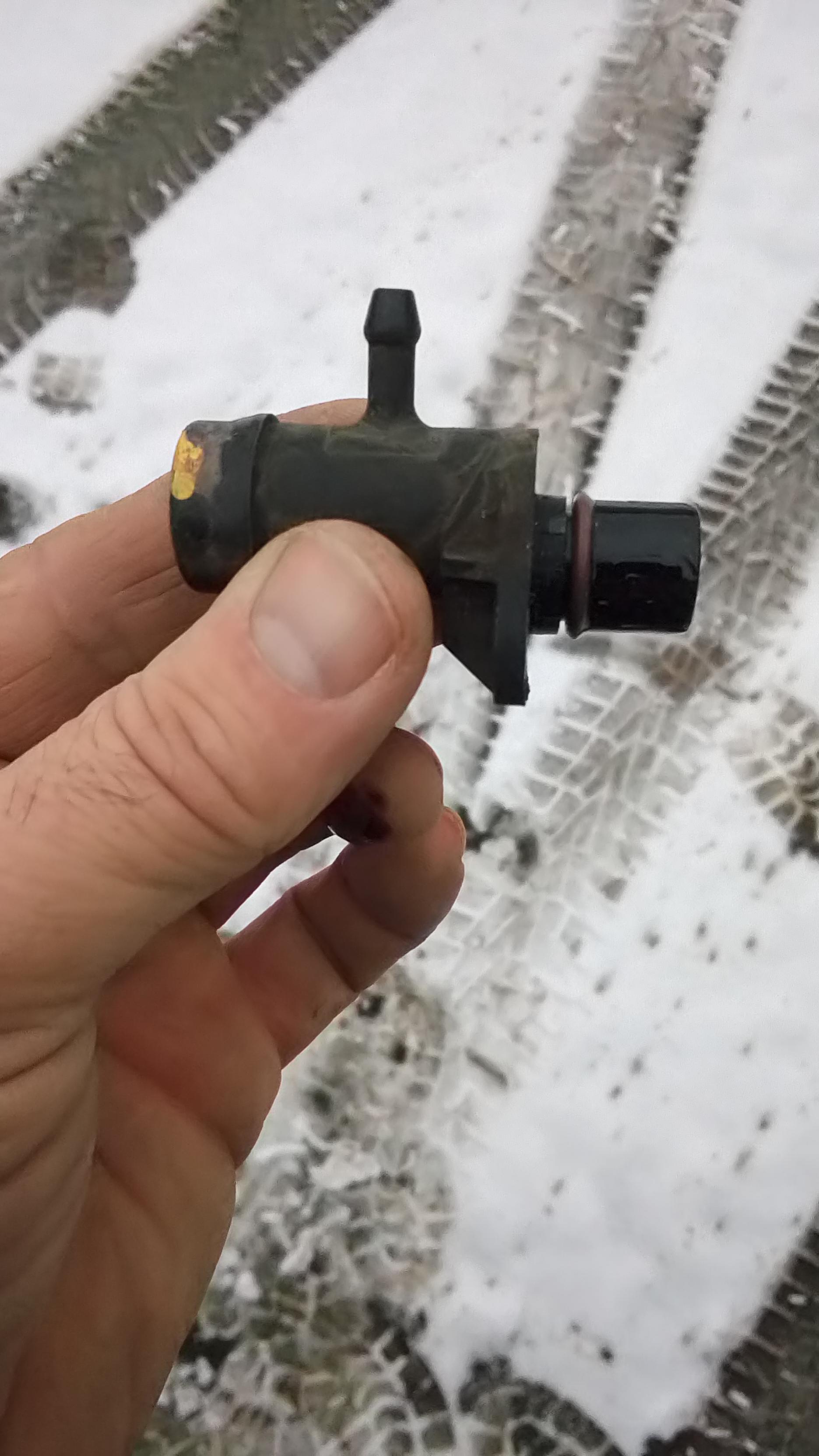

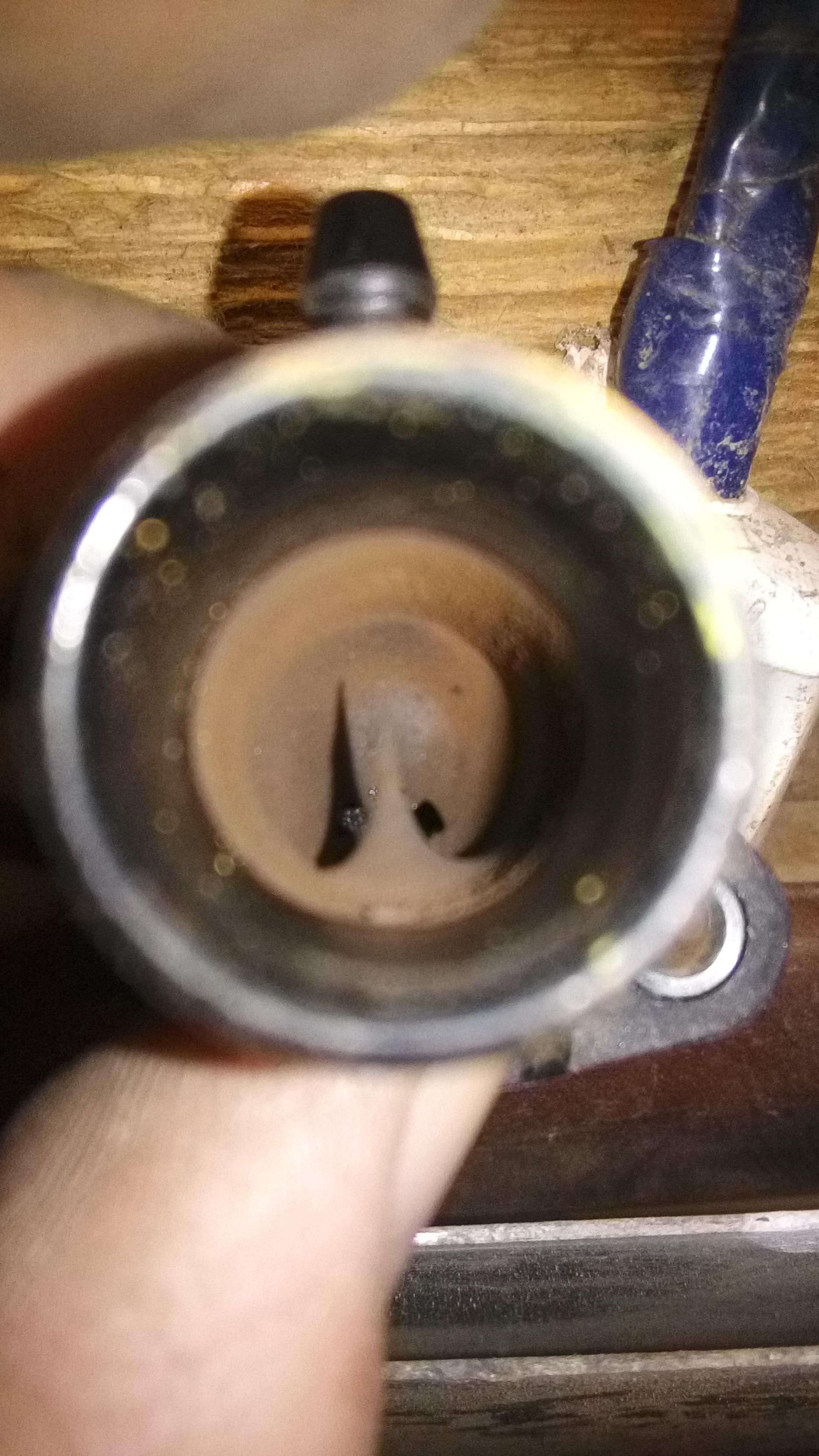

Сегодня начал с того, что было просто необходимо сделать в самом начале, а именно с проверки вакуума. Оказалось, что его не было уже на выходе с вакуумного насоса. Открутил обратный клапан, почистил и сразу же всё устаканилось. Фотки прилагаю.
