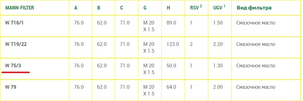

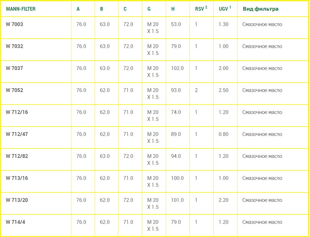

На официальном сайте есть подбор продукта по параметрам. Вот что удалось найти.
Но теперь возникает вопрос, фильтр какой максимальной высоты влезет и не будет мешать трубке ГУР? И ведь если высота фильтра будет больше, то и давление клапана должно быть другое?
